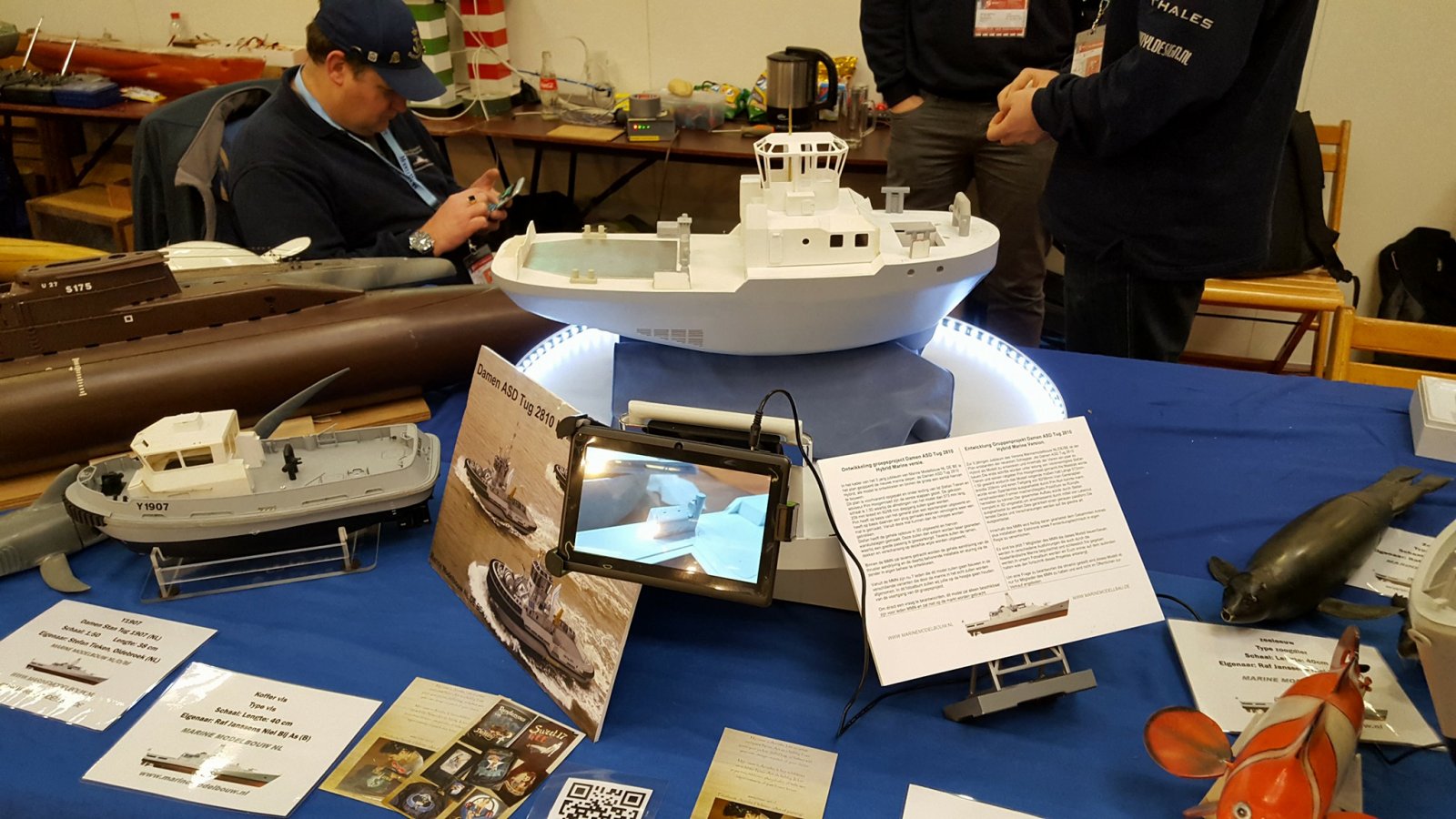

Misschien leuk om eens te zien hoever ik ben met dit project? Hieronder een foto van de stand van zaken van mijn "Noordzee" zoals afgelopen weekend gepresenteerd tijdens de Lipper Modelbautage in Duitsland.
Bedankt voor je toevoeging Stefan. Je bent inderdaad iets verder dan ik:koud:

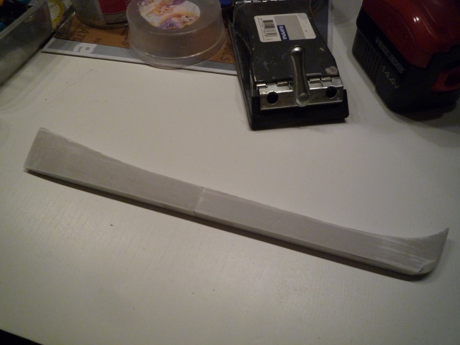

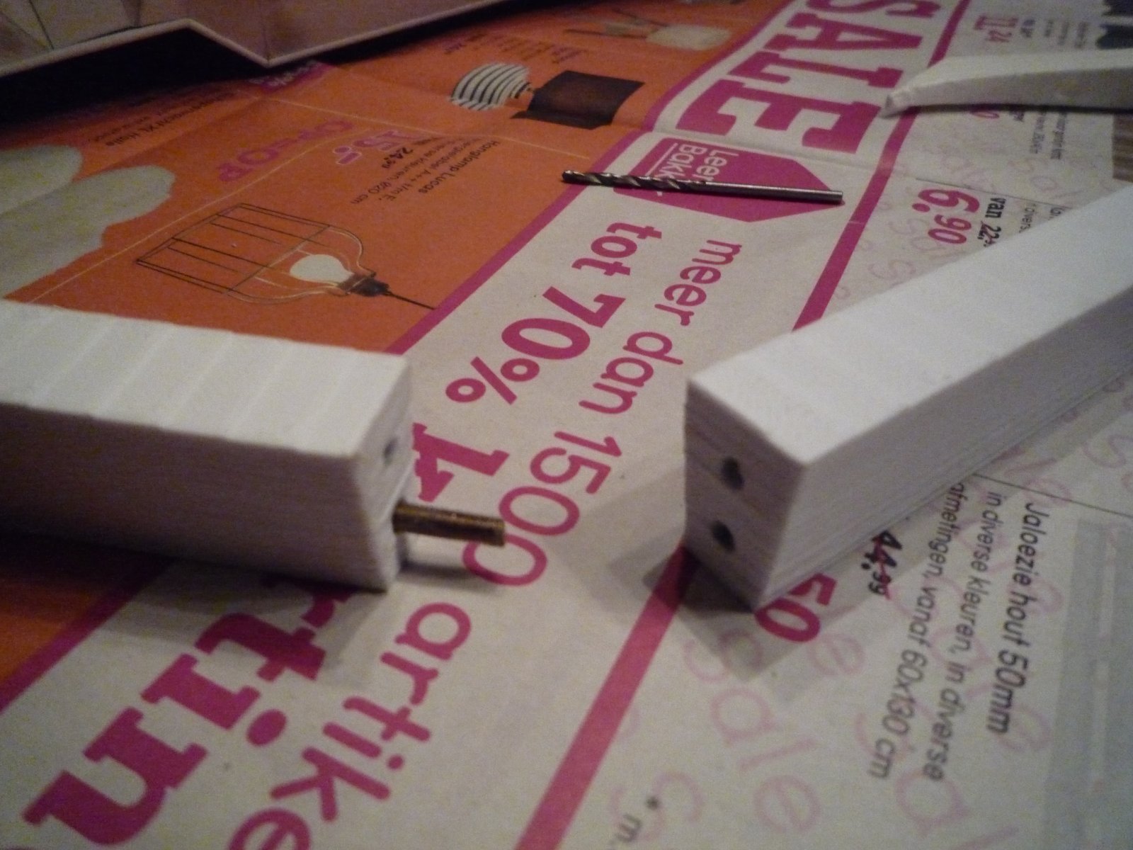

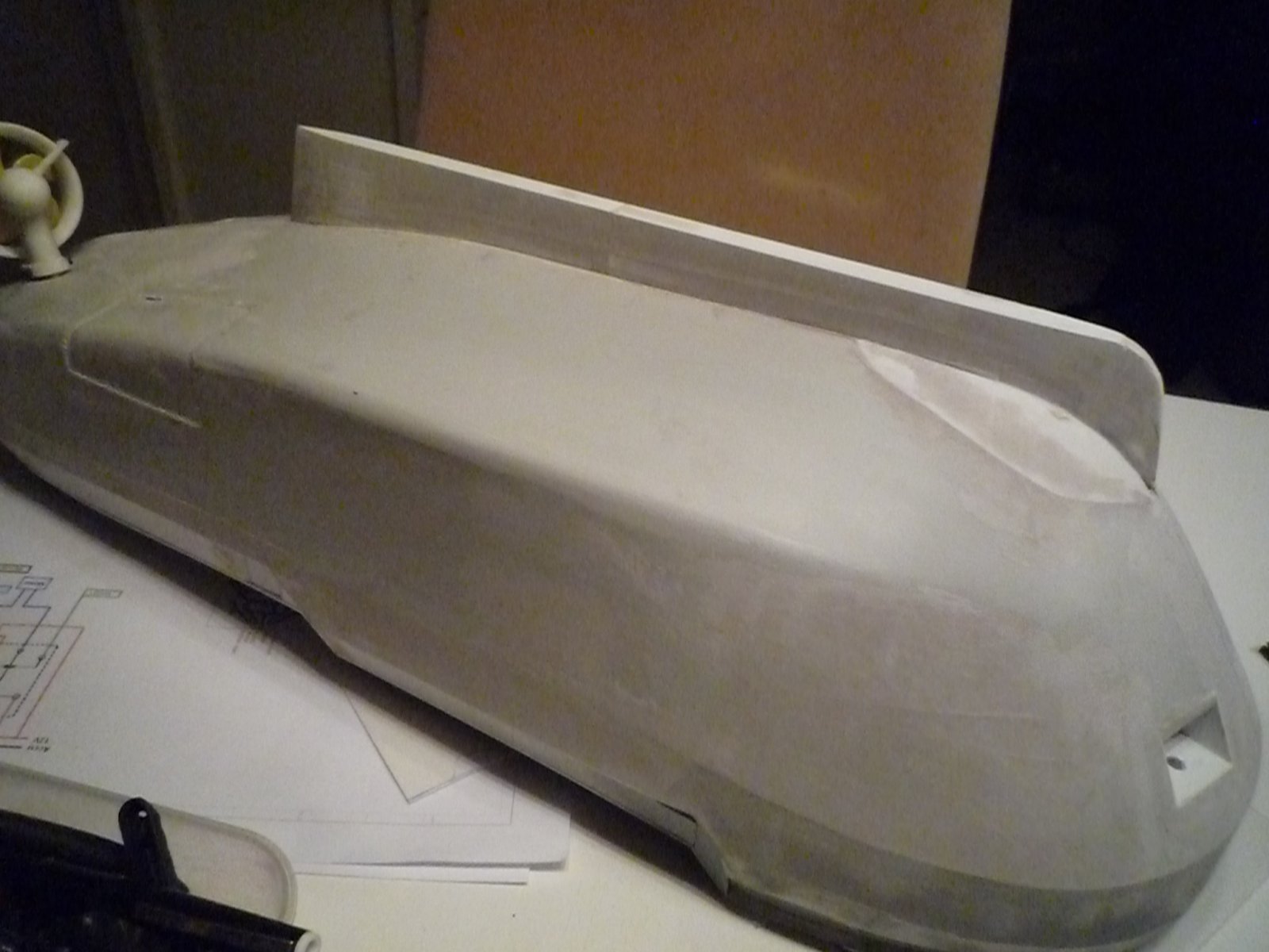

De skeg is ook binnen gekomen. Compleet 3D geprint op een huis-tuin-en keukenprinter in 2 delen. Ruben, bedankt hiervoor! Met een stukje draadeind zijn de 2 delen star verbonden en blijven perfect recht bij het plamuren en schuren.
In eerste instantie zie je de banen van het printen zitten als de pixels van een foto met lage resolutie. Maar na een dun laagje plamuur en spuitplamuur is de skeg zo glad als een kaal mannenhoofdje!
Voordeel van deze methode is het weinige schuur en plamuurwerk tov een polystyreen versie, en de vorm zit er perfect in. Mits het aangeleverde bestand klopt natuurlijk, maar dat zit wel snor.:thumbsup: Meenemen in de mal gaat niet, levert teveel luchtbellen op en de mat goed in de smalle ruimte krijgen levert geen betrouwbaar laminaat op.
Met een 3 tal M3 schroeven is de skeg vastgeschroefd aan de romp. Hierna zijn de naden met combi-power afgesmeerd.

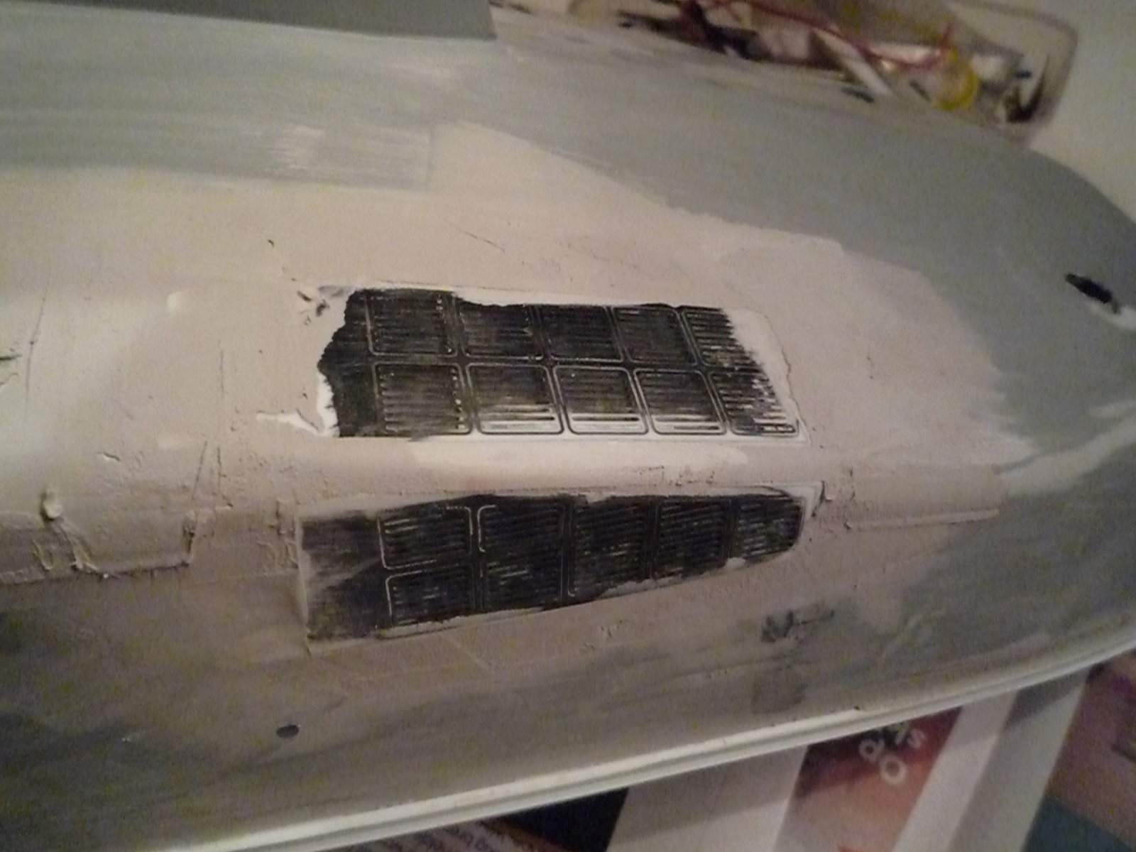

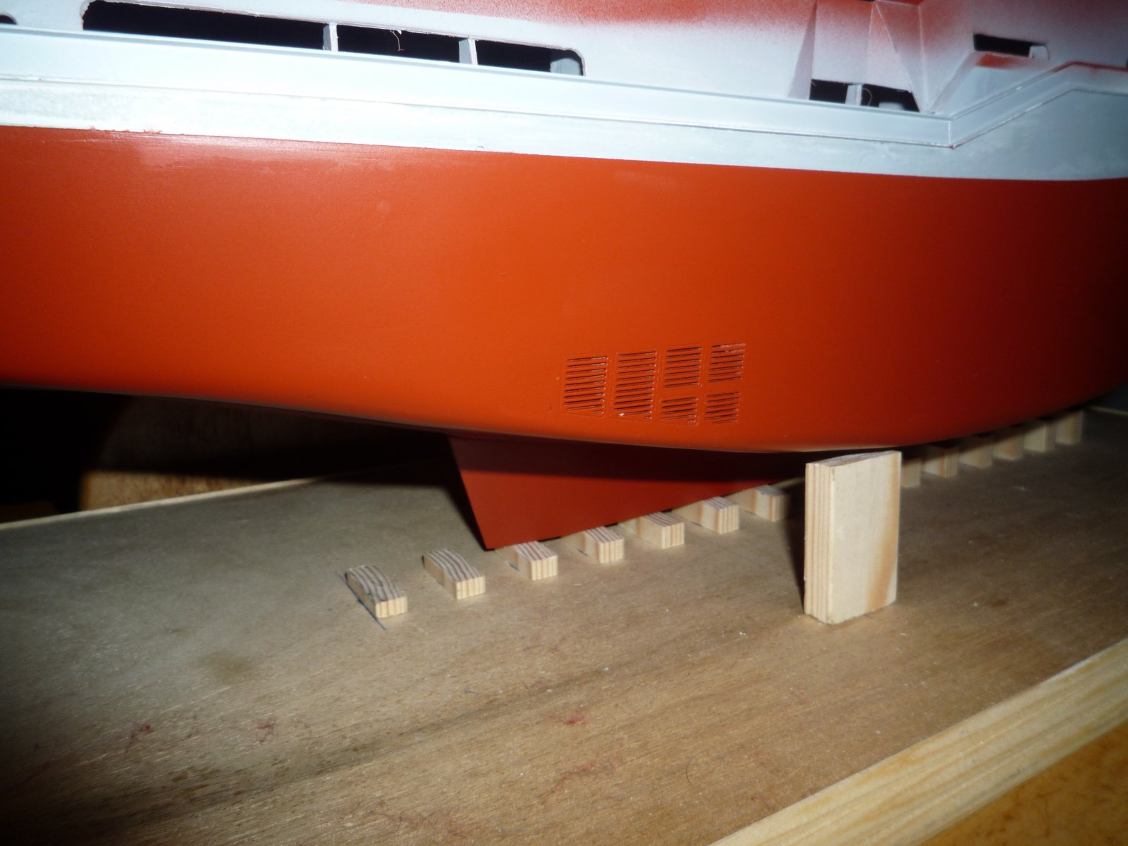

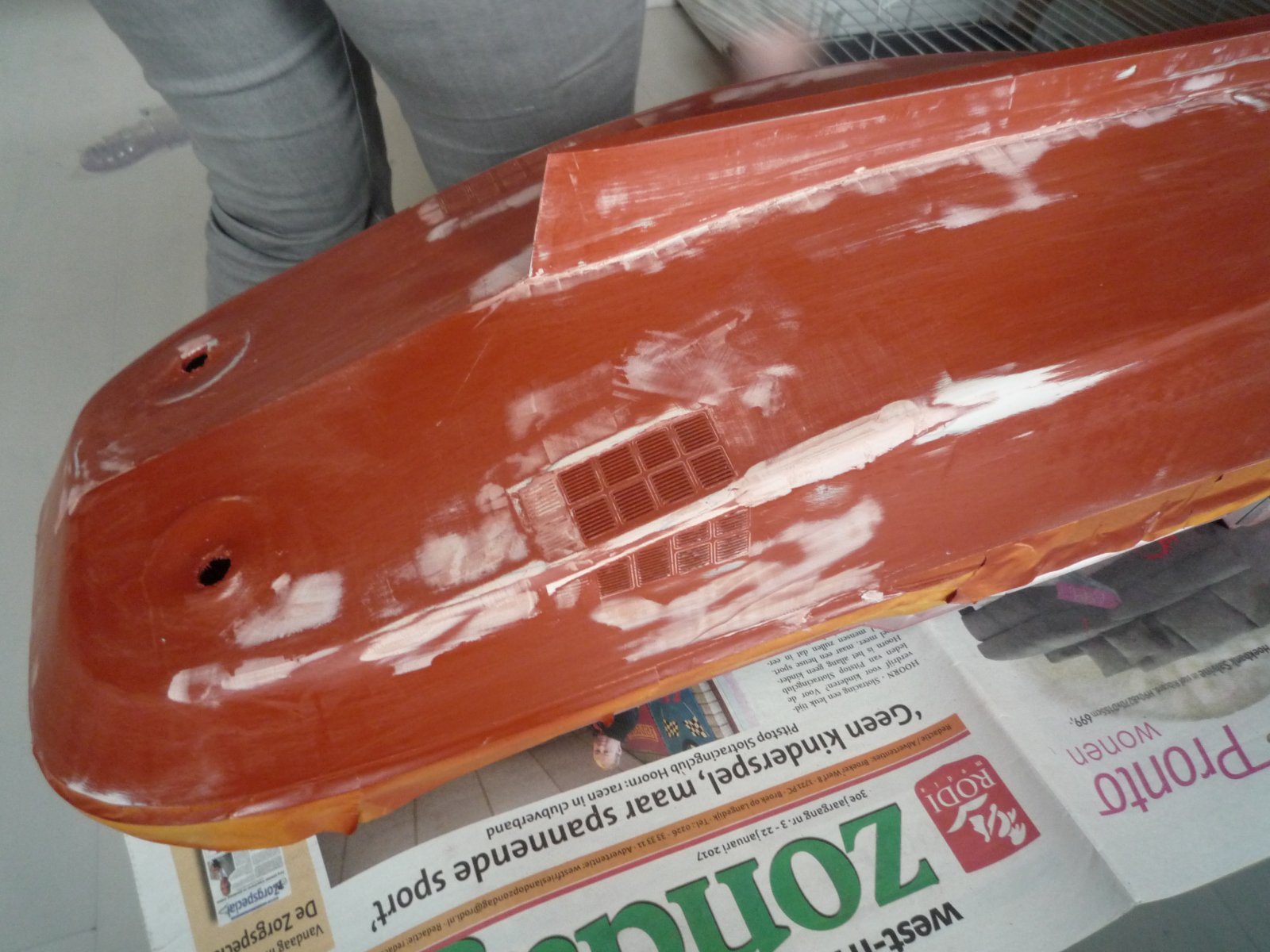

De zee-inlaatroosters zijn gefreesd door Jan Kraak en in de uitsparingen geplaatst. Eerst nog de uitsparing zwart gelakt.

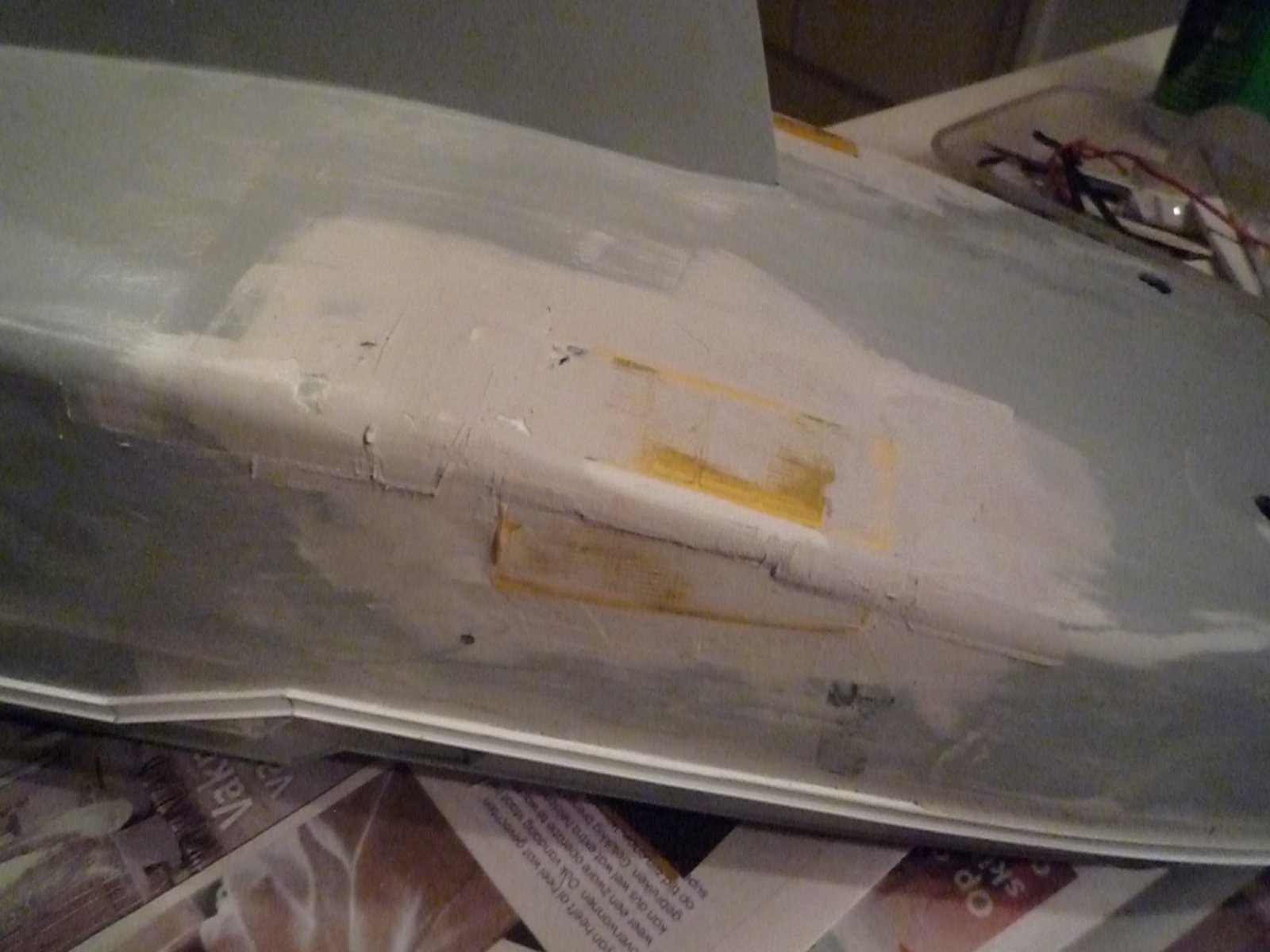

Daarna de roosters afgeplakt en genoeg plamuur erop gegooid. Door het afplakken komt er geen plamuur in de roosters zelf.
Het schuren daarna kost nog de meeste tijd maar spreekt voor zich.

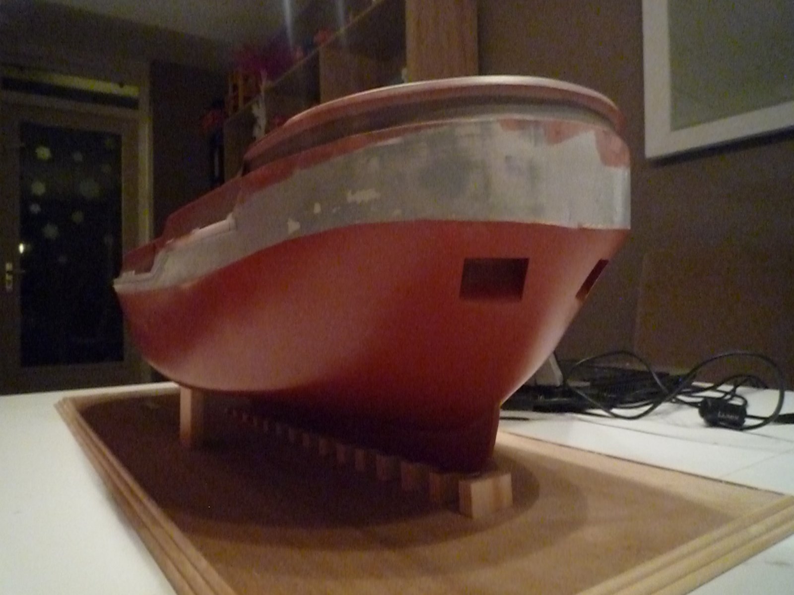

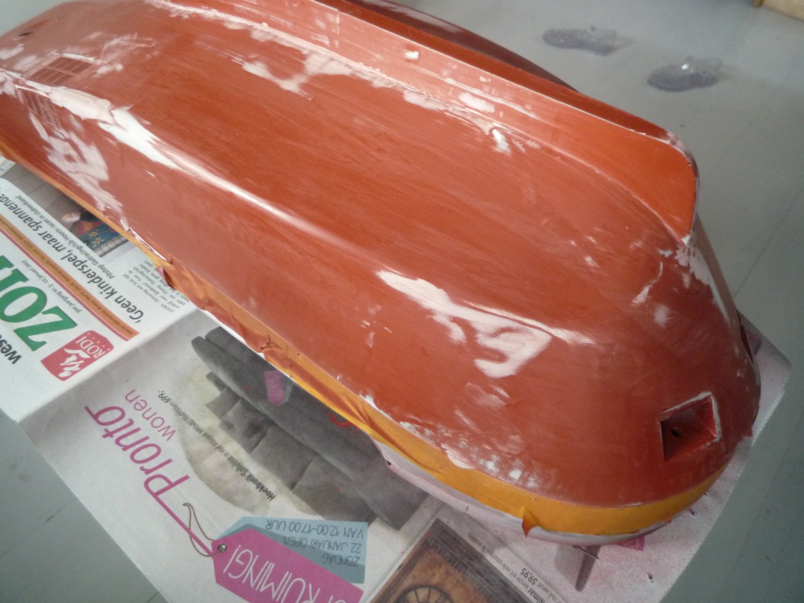

Ondertussen is de boot een aantal malen in de spuitplamuur gezet en met korrel 180 uitgebreid geschuurd.
Alle deukjes vol plamuren, ik gebruik hier altijd afgedankte bankkaarten voor, en weer schuren met een beetje water en korrel 600 totdat je je haar erin kunt kammen!

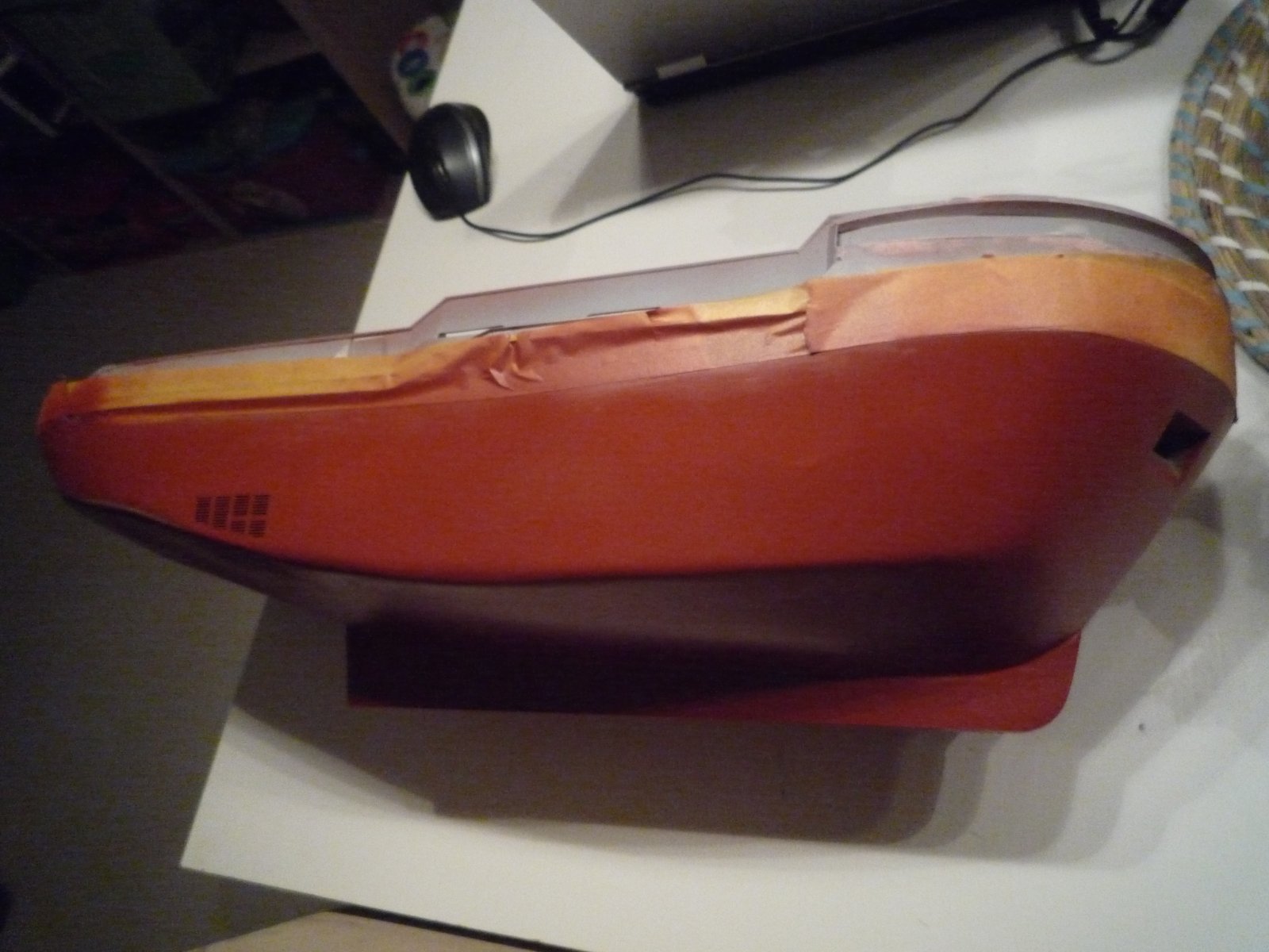

Daarna is het deel onder de knik in Motip rode primer gespoten. Dit vind ik een mooie realistische anti-fouling kleur geven. Ik heb de knik gebruikt als afplak lijn, zo tekenen zich geen lelijke randen af rond het spuitwerk.
IK BEN TEVREDEN! :bier:

Pim prachtig gedaan de rooster zonder teveel poespas erg realistisch en een heel mooi rompje.:thumbsup:

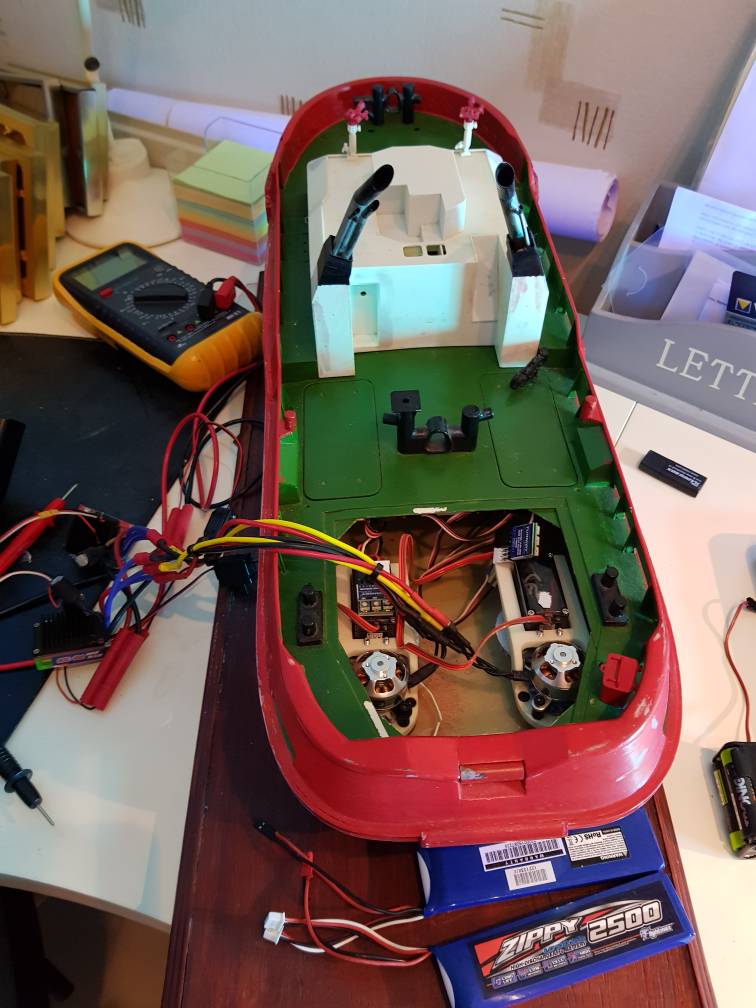

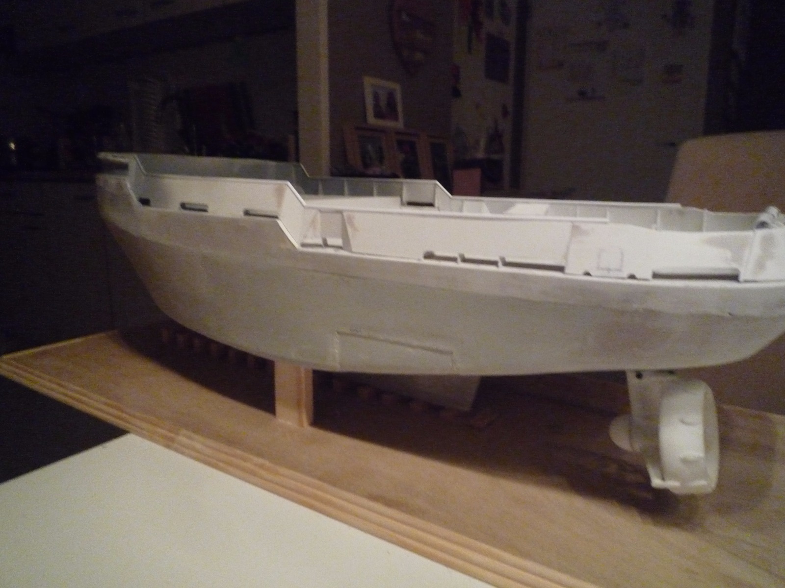

Hallo, ik wil proberen dit draadje verder op te pakken. Door de vele bezigheden heeft Pim deze ASD verkocht aan mij. Doel is dit schip eer aan te doen en netjes af te bouwen. Materialen en info zijn verzameld, nu bouwen.
Mooi ik zie dat het een klein ASDertje is, werk je met een analoge zender omdat ik daar servo vertragers zie zitten?
Mooie bootje! Ga je hem conventioneel afwerken of met de 3d printer?
Bekende aandrijving:)
Ik heb er nu wat mogen mee experimenteren, ik moet zeggen ik enorm maar dan ook enorm onder de indruk van deze trusters ze werken gewoon weg fantastisch!
Ik ben de laatste weken wat bezig geweest om een "Vector sturing" te programmeren hiervoor en ik moet zeggen ik ben er voor 90% waarschijnlijk gaan hier ook wel wat gegadigde voor zijn kan ik me voorstellen.
