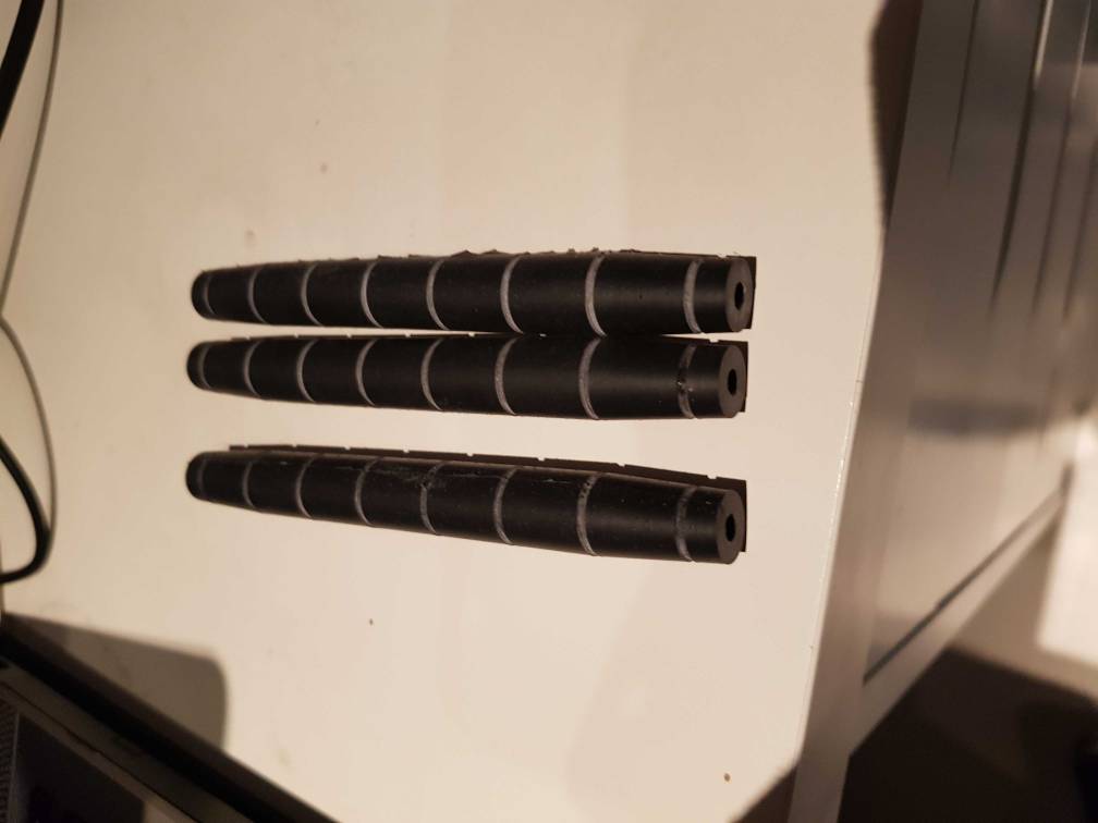

Hey Ron, als ik dit eens rustig bekeek zag ik dat jij heel realistische fenders hebt, zou Bart, ik weet niet of hij het zou zien zitten om ook 1 fender te maken voor mijn Wrestler? Natuurlijk tegen vergoeding?
Of eventueel uitleggen hoe ik dat het beste zelf zou maken?
Alvast bedankt.

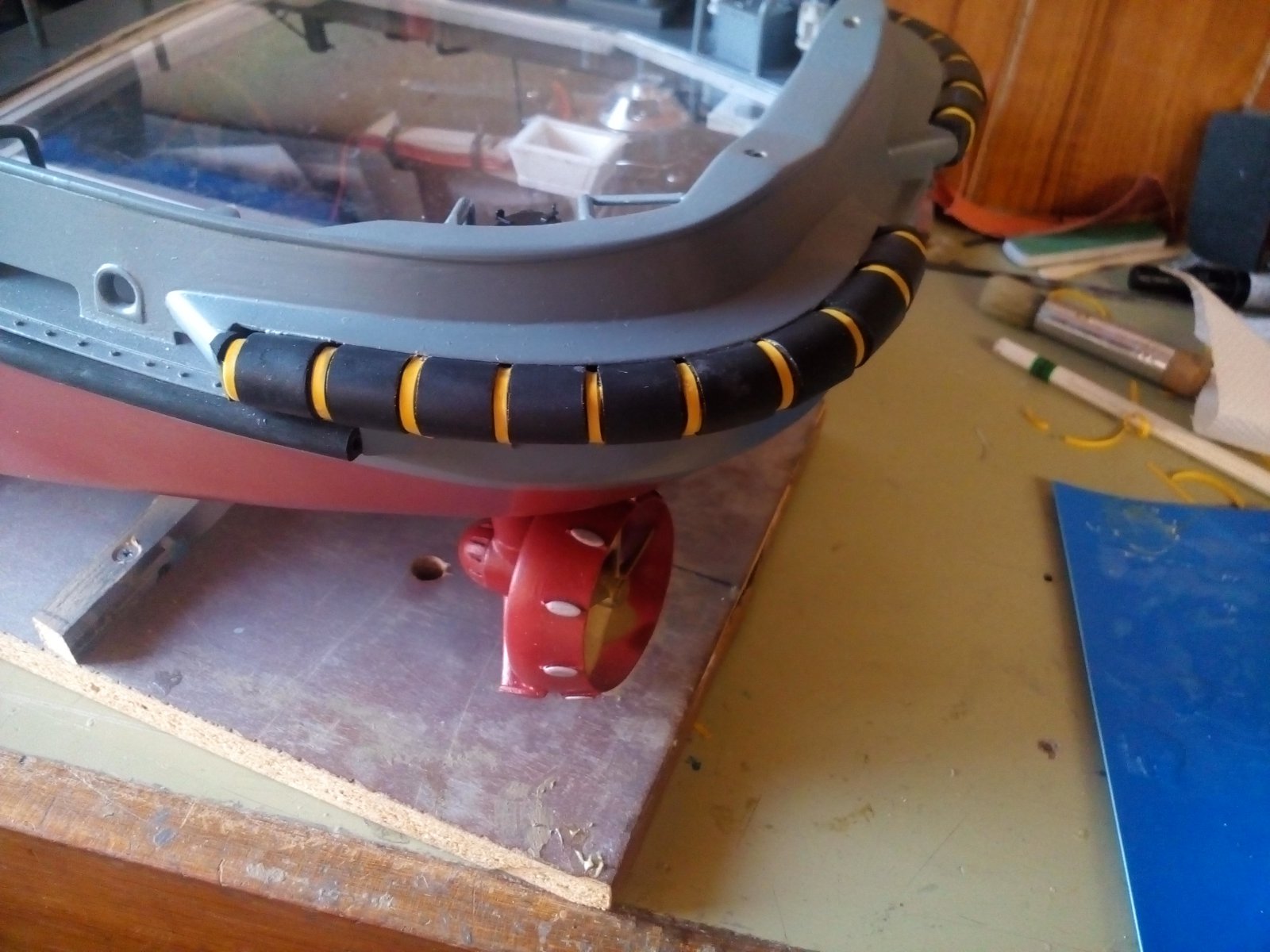

Mijn rubber onderfender heb ik gegoten . De ronde fenders zijn rubber pees met zwart krimpkous erom heen gekrompen. Misschien een idee?

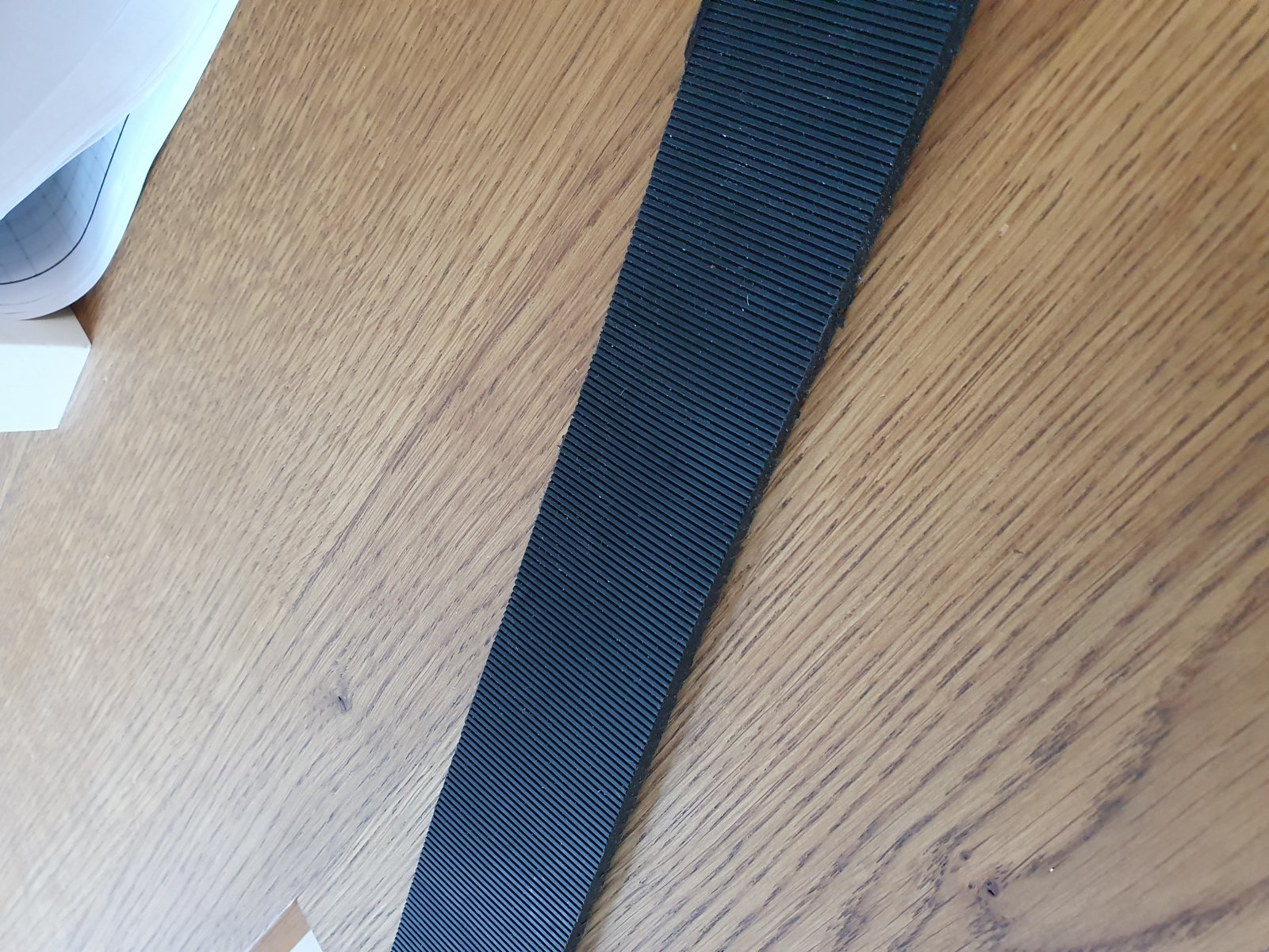

Ron, ik heb die rubbers gegoten. en voor een klein bedrag te koop om de kosten te dekken.
maten: 240 x 45 mm
Ze kosten 10 euro en kunnen verzonden worden in een envelope.
mocht je het willen hebben, stuur maar even een PB.

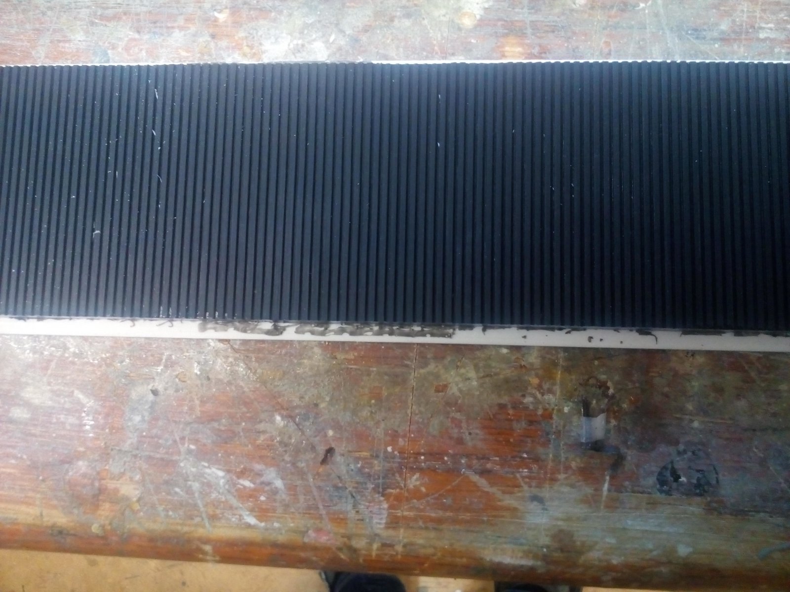

Oke, dat is gewoon rond rubber snoer van ik dacht 6mm rond dat in een kunstof U-profiel is gelijmd ( rubberwebshop )

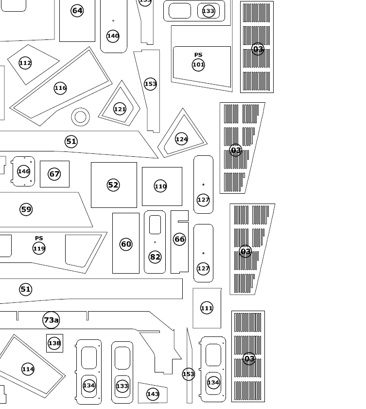

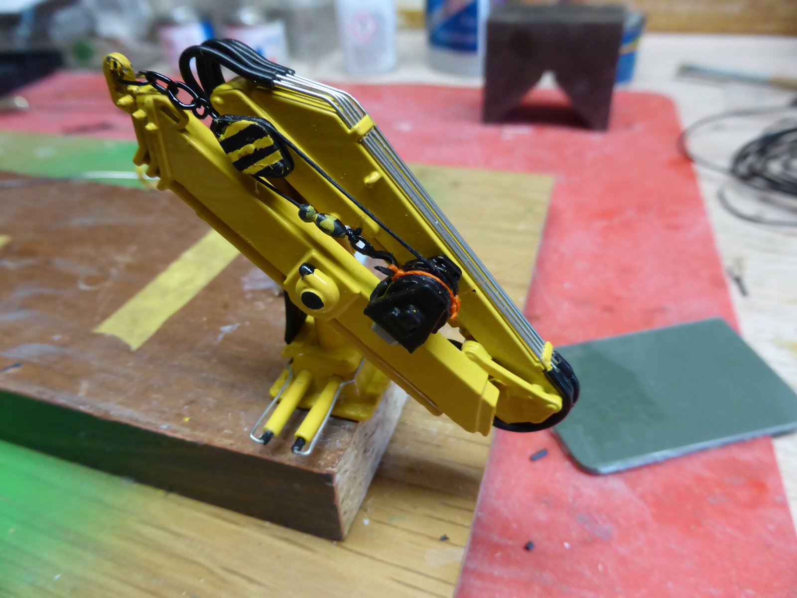

beste collega's kan iemand mij vertellen waar ik zulke zee roosters kan laten maken ,en waar ik de geschikte dekkraan voor mijn 2811 kan vinden .
wel 1 die ineen plooit schaal 1/50

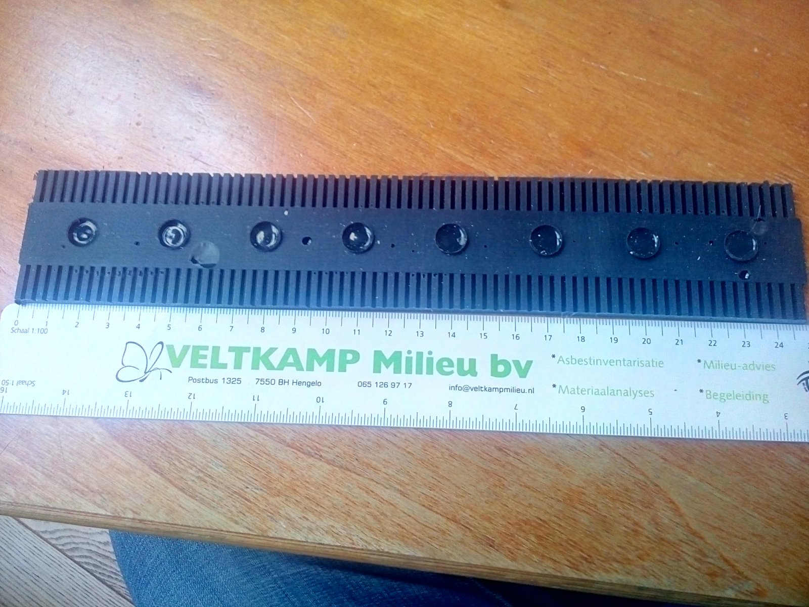

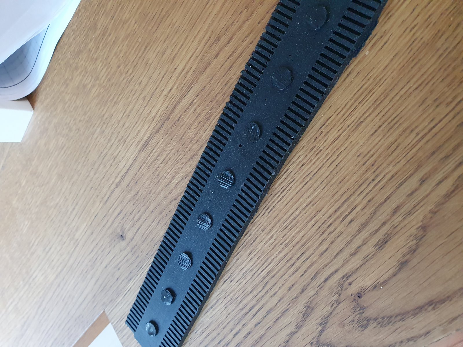

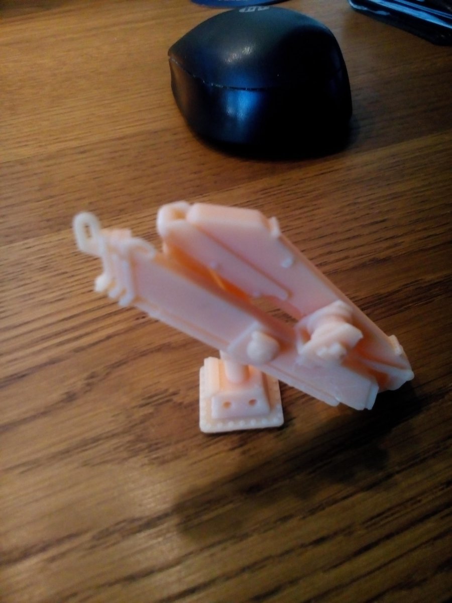

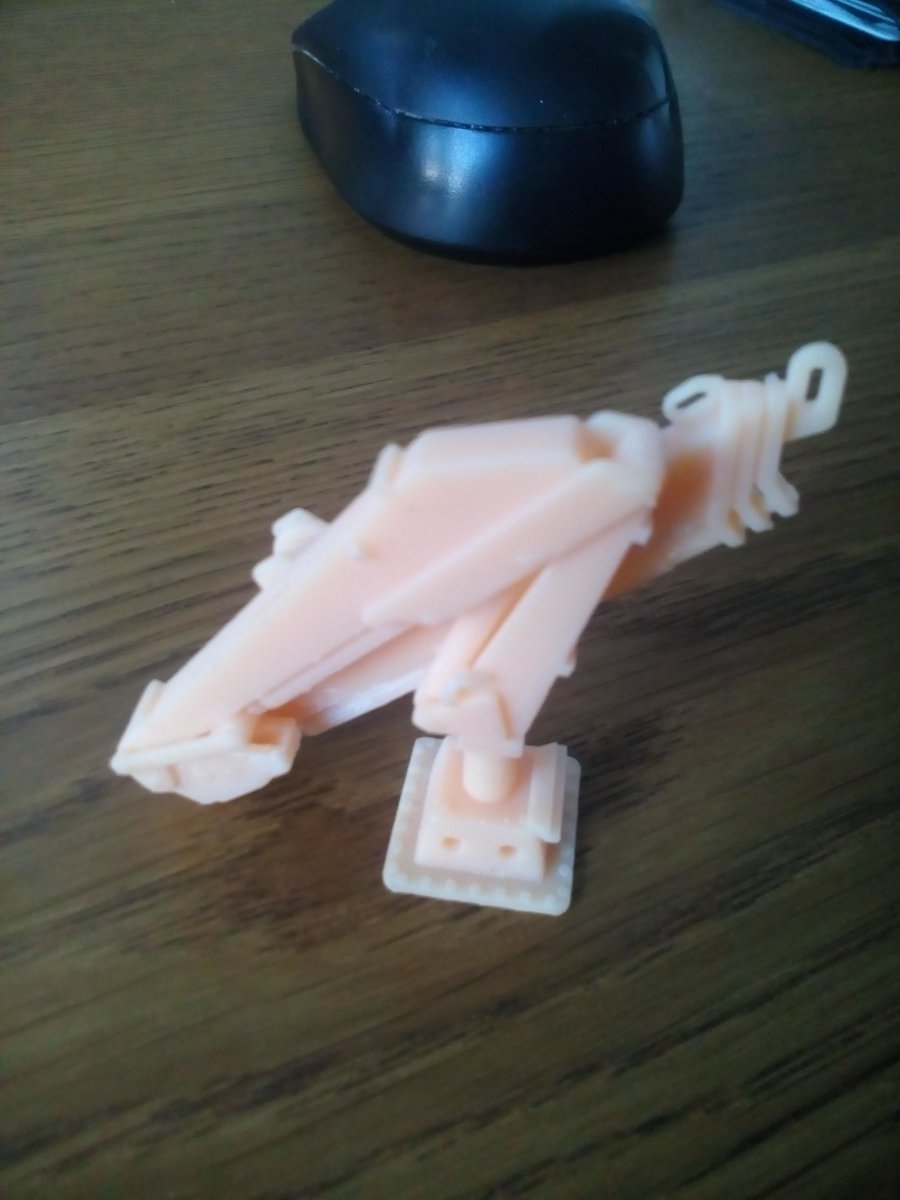

Deze kan ik printen en heb ik op mijn ASD2810 staan.
De roosters heb ik uit 1mm dik polystyreen gefreest. Als je dezelfde hebt kan ik die ook frezen. Stuur maar een Pm als je daar interesse in hebt.

Beste Jan ,dat zou fantastisch zijn ,ik moet nog beginnen aan de bouw ,heb net mijn romp toe gekregen.
Ik ga voor de bouw van de 2811 zefde romp van de 2810,de bovenbouw moet nog toekomen om dan te beginnen.
Maar ben nu bezig met de voorbereidingen.
Doe jij ook in de fenderring?
Ik zou zeker de roosters voor sb bb en onder bij je willen bestellen ,en ook de kraan.
Als je mij dan kan laten weten wat het bedrag is inclusief verzending naar Belgie .

Hi Sergio,
De zee inlaat roosters van de 2811 zijn korter dan van de 2810.
Let niet op de spantenlijn, de spantafstand is bij de 2811 650 mm ipv 600 bij de 2810.
Ze zitten bij het pakket wat een dezer dagen op je mat ploft ;)
2810:
2811:
