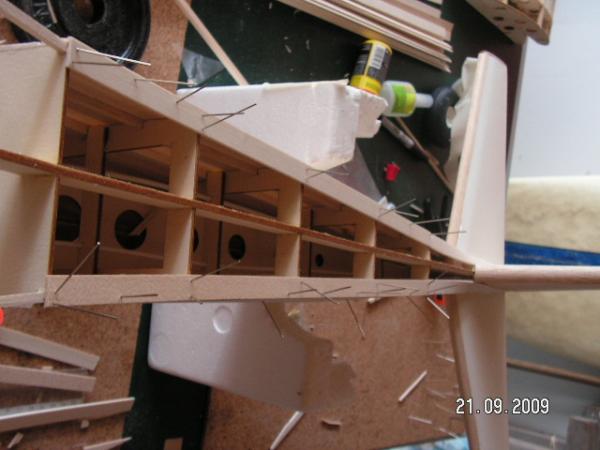

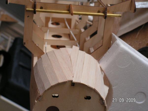

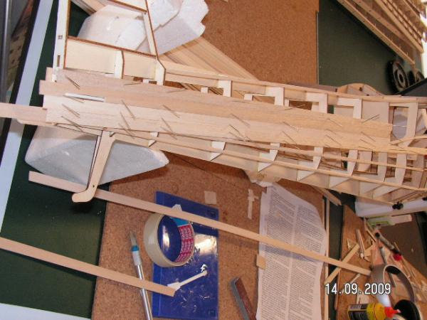

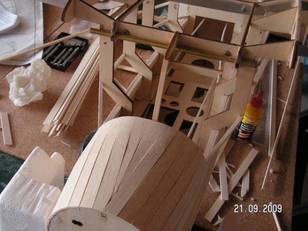

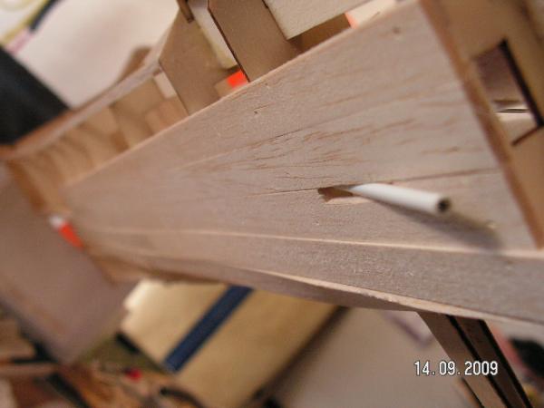

nu bezig met de beplanking van de romp, ik probeer de latjes zo goed mogeljk te plaatsen dat ik niet teveel balsafiller zal moeten gebruiken

Wat mij opvalt is dat je de romp gaat beplanken wat eigenlijk helemaal niet hoeft!
Je kan dat ook doen door middel van latjes zoals dat eigenlijk hoort.
Voordeel hiervan is ook dat je gewicht bepaart!
Hier een foto'tje van de mijne en ik hoop dat je kan zien wat ik bedoel
De romp wordt toch bespannen en daar krijgt het z'n stijfheid van!!

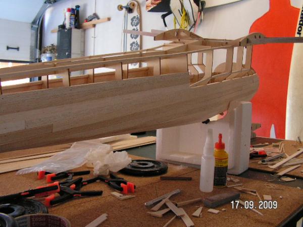

ja, de beplanking ligt er nu grotendeels op, had ik het geweten dan geen beplanking...maar qua gewicht valt het wel mee (tenslotte allemaal balsaplankjes)

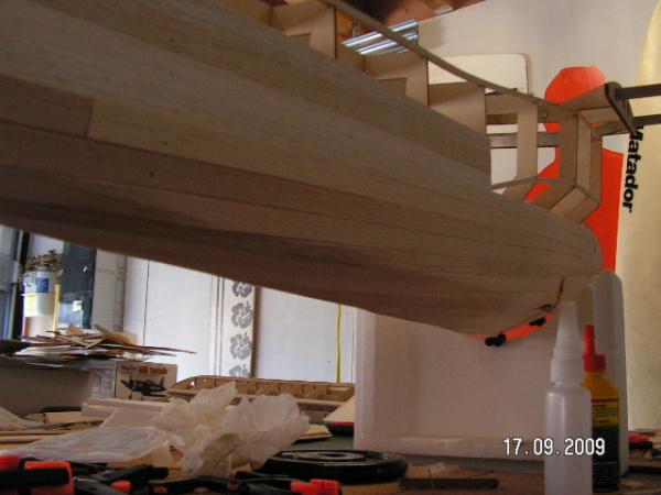

het beplanken neemt toch meer tijd in beslag dan ik dacht...maar het lukt aardig (afwerken met balsavuller is wel nodig )

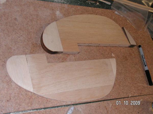

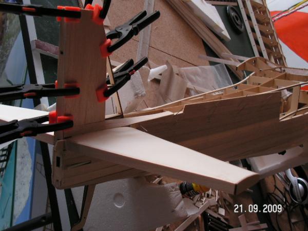

ook het staartgedeelte krijgt zijn balsasheet

wat ik niet goed begrijp is dat ze de hoogteroeren meegeven in sandwichpanelen, die wegen redelijk veel en zal zeker zijn effect hebben op het zwaartepunt...

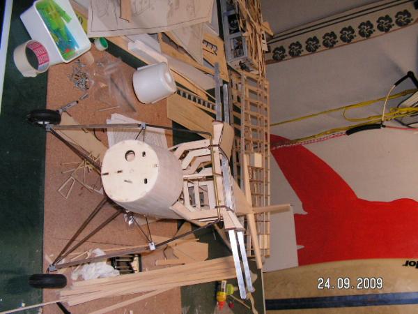

ook al een beetje gewerkt met het landingsgestel

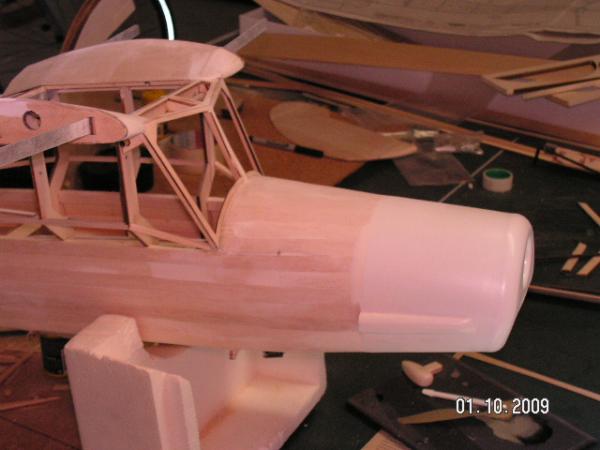

de cowl past erop:
