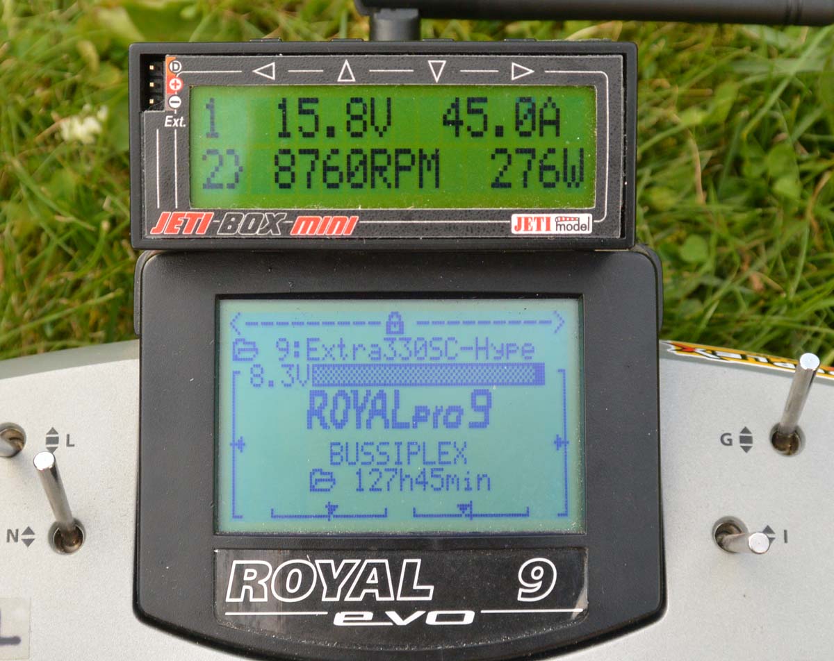

Onderstaand foto's van de gegevens die mijn lader aangaf toen de lader klaar was met laden.
Je lipo's zijn bij benadering nog niet eens (half) leeg geweest, als je maar zo weinig weer kunt laden, hoe lang was de vaartijd?
Ik denk, dat je minimaal twee van de 3S pakketen parallel moet gebruiken wil je de lipo's niet onderuit trekken met de belasting van je jets.

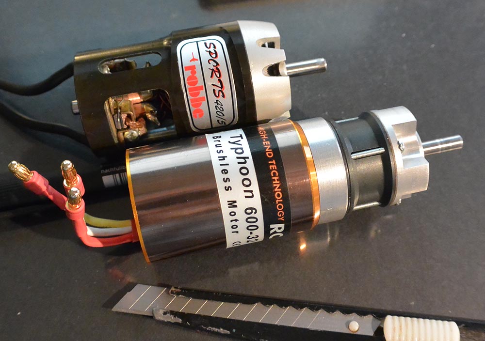

Power motortjes toen en nu... m'n oude Robbe Sport 420/5 2200kv. Borstelmotor. Gaat tot 30-35A voor oproken, tot 10 cellen NiCad, 13 kan ook nog. 230 gram aan motormassa. Zo rond de 450 Watt max bij +12,6V (nominaal). De 35A als je de as kortstondig remtt, voordat hij doorfikt. De motor koste ooit ver over de 200,- DM?? Met gearbox nog duurder. Voor een prikkie op de kop getikt. De gearbox het meest interessant, verhuist naar een brushless motor. Over deze Robbe motor bijna niks meer te vinden! Is geweest! Oude techniek, voorbij.
Er naast... HET-RC motor. Kleiner en iets lichter, dubbel zoveel vermogen. Brushless.
Binnenloper, 6 polig voor elektroturbine/fan-units. 2050Kv, kort 70A max, nominaal 700 Watt. Weegt 200 gram. Een Keller borstelmotor, met kobalt magneten die kort 70A trekt, zit op 610 gram gewicht! Ik heb de HET-RC op 4S 4000 geplanned, Planeta Pro gearbox 3,7:1 er op geimproviseerd, geschat 40A belast, 650 Watt gaat er in, 580 komt er uit. Prop gaat met 7200 rpm rond, in calculator-theorie!
Het tocht straks nog harder met 4S dan met de 6S direct drive Turnigy. Zou tegen de 4 kilo thrust moeten geven. Een sleper voor in de lucht.
Detail van de collector... bijna een Dremel. Eenvoudig uitneembare borstels. Wil alleen op accu joelen. De 25A labvoeding krijgt em niet rond... Wel heel, heel mooi gemaakt.
Volledig demonteerbaar voor onderhoud.
En daarmee een hele slanke sterke, gunstig belaste motor... aandrijving.

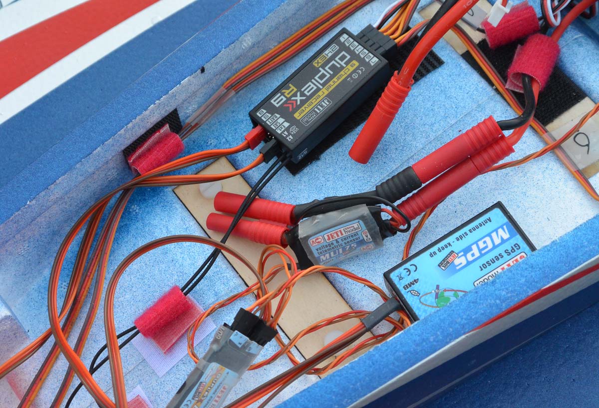

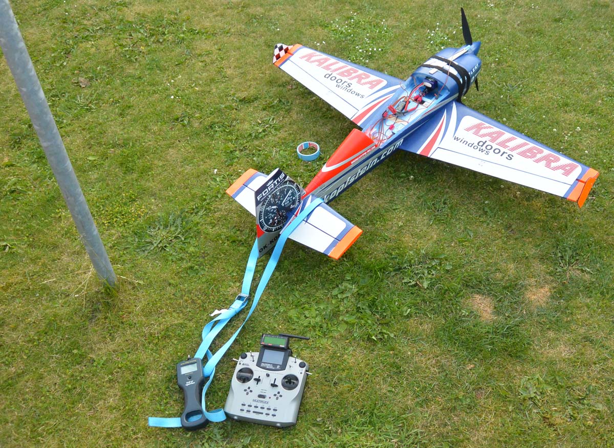

Bij proefopstellingen schiet ik meestal een plaatje met het mobieltje. Als ik vlieg, doet iemand dat voor mij. Dan kan je al helemaal niet kijken. Later de logger uitlezen.
Statisch kan je alles vast zetten... rustig een plaatje schieten.
Meten... vol is het wel... Links nog net zichtbaar de GPS. Rechts onder, naast de bundel regelaars, nog net een rood stippie van een LED. Toerentalsensor via magnetjes op de as, extra vast met CA-lijm en krimpkous...

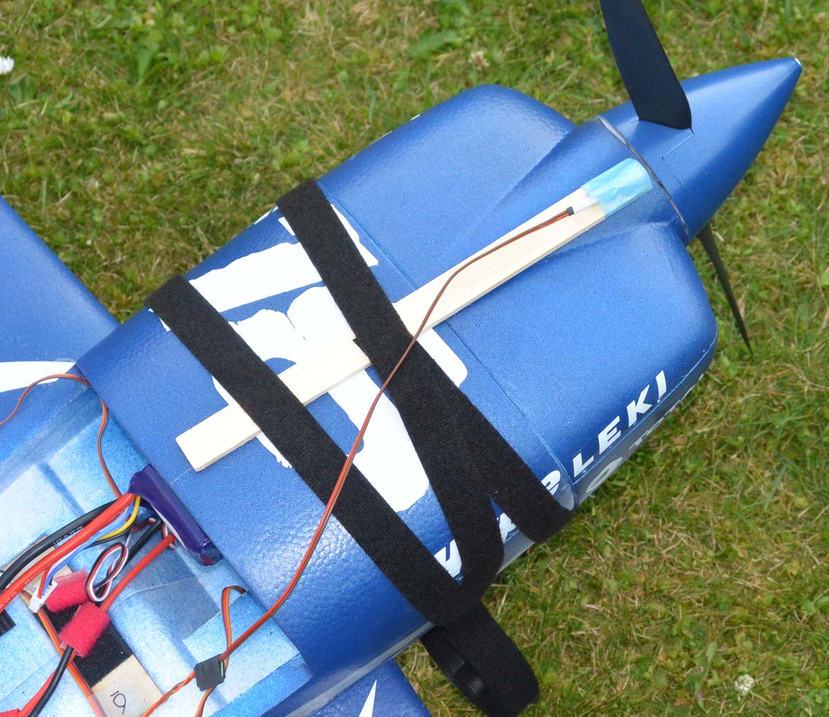

Kijk hier had mijn schuimpie aan de haak... Zat een veel te grote prop op. Idiote stroom.
Meten is weten. Met een andere prop betere vliegtijden. Was +70A statisch...
En het schuimpie... drijft overigens uitstekend... optische toerentalsensor van Jeti
Wat extra elektronica. Echter zonder UniLog datalogger... Links onderin een extender voor alle sensoren. (zo werkt Jeti...). Rechts onder de GPS ontvanger. Meet de verplaatsing... de snelheid. Die data wordt gelogd en is uitleesbaar via internet...Google of andere.
In het midden een meet-shunt voor de stroom. Niet zichtbaar de sensor aan de accu om de spanning van de cellen te checken
Ze is inmiddels al aan flarden. Speedstall... Is al bijna weer klaar.... kudde lijm doet wonderen.
Boot is eigenlijk dezelfde aanpak.

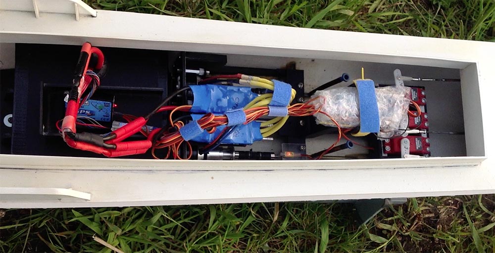

De Azimuth heeft een gearbox reductie! Een lipo met 30C op 5000mAh moet ruim voldoende zijn voor deze oude motoren.
Je ziet op het filmpje de snelheid zichtbaar terug lopen. En op het andere filmpje zie je de snelheid van je model met dezelfde aandrijving, dus er moet wel wat mis zijn.
Ik geloof niet dat de lipo's slecht zullen zijn, eerder de motoren mogelijk (borstels).
Anders toch echt de hele aandrijving nalopen. Kun je ergens aan de schroefas (impeller) draaien, om te kunnen voelen hoe het geheel loopt?
Sjongejonge, wat een tegenslag allemaal! Enfin, je hebt nu ondertussen wel een encyclopedie aan tips binnen gekregen. Beginnen bij het begin: controleer je jets op soepele loop. Riemvertraging losmaken en de jet-as met de hand ronddraaien. Nergens een klemmend stukje? Mooi. Toen ik de Azimuts nog had, kon ik, met de riem-vertraging los, de jets ronddraaien door met een airbrush tegen de riempoulies aan te blazen. Zo soepel liepen ze... Dan je motoren. Tips van Bas m.b.t. schoonmaken en inlopen: goud waard. En mocht dat geen resultaat opleveren... Ja dan heb je kans dat je motoren inderdaad overleden zijn. Toch acht ik die kans niet zo groot.
Maar goed: ALS de motoren overleden zijn, dan zou ik inderdaad naar brushlessmotoren gaan kijken, bij gebrek aan borstel. Een nadeel: je hebt TWEE regelaars nodig. Die je met een V-snoertje op een kanaal in je ontvanger moet zetten. Een voordeel: je kunt vliegtuig/heli-regelaars gebruiken; motoren hoeven niet in reverse. Dat scheelt weer iets in de prijs. Ander voordeel: Brushlessmotoren met het nodige vermogen zijn lichter.

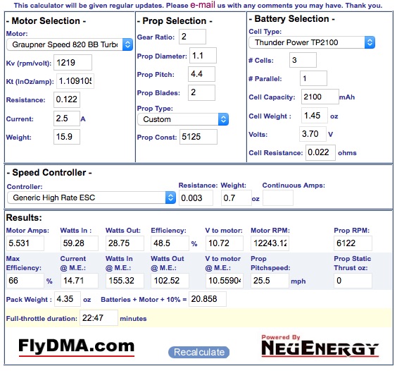

De motor staat gespecificeerd in een motorcalculator, daarin kan je de motor virtueel afremmen en de belasting-waardes boven water krijgen... Een indicatie.
http://brantuas.com/ezcalc/dma1.asp
Het is een vliegtuig calculator. Motor en prop, met eventueel een reductie er tussen.
Water is geen lucht. Enige manier om de motor dan te remmen is via de propconstante.
Zeg maar grof, de arbeid die nodig is om de prop door de kosmische oersoep te draaien.
Bij lucht is dat licht, bij water is dat zwaar, in de bankschroef is het 100% niet, geblokkeerd.
Water-propconstante is al gissen. Water-propconstante in een jet is helemaal gissen.
Maar de motor remmen doe de jet zeker. Waarden zijn met de telemetrie te meten.
Motor zonder riemen, met riemen en dan de hele aandrijving in vrijloop en dan nog eens een keer in het water. Alles vol vermogen.
Alles trekt stroom (A). De calculator helpt je dan het geheel een beetje inzichtelijk te krijgen.

Even een onaf voorbeeld van de Electric Motor Calculator. (Staat al een eeuwigheid op het net, was er al in 2003...)

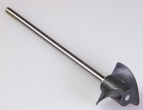

Hier een prop van de Kehrer site.. 28 mm diameter, wat is de spoed?

Nu heb ik Karels 820 Turbo in dezelfde calculator ingevoerd.
Een geschatte prop er in gezet. 28mm? Spoed... vast idioot groot. 2x of 3x de diameter?
De propconstante van m'n testboot... aanvankelijk. Reductie 2:1 etc.
Remmen maar. Eerst maar een waarde. Niet echt zwaar belast.
