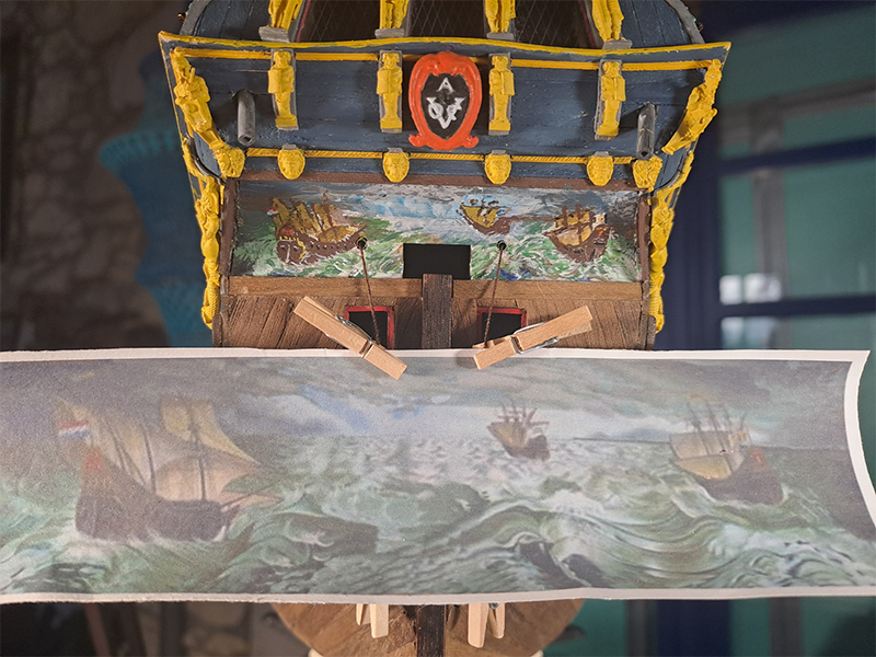

Zo, daar zijn we voor het wekelijkse update verslag.

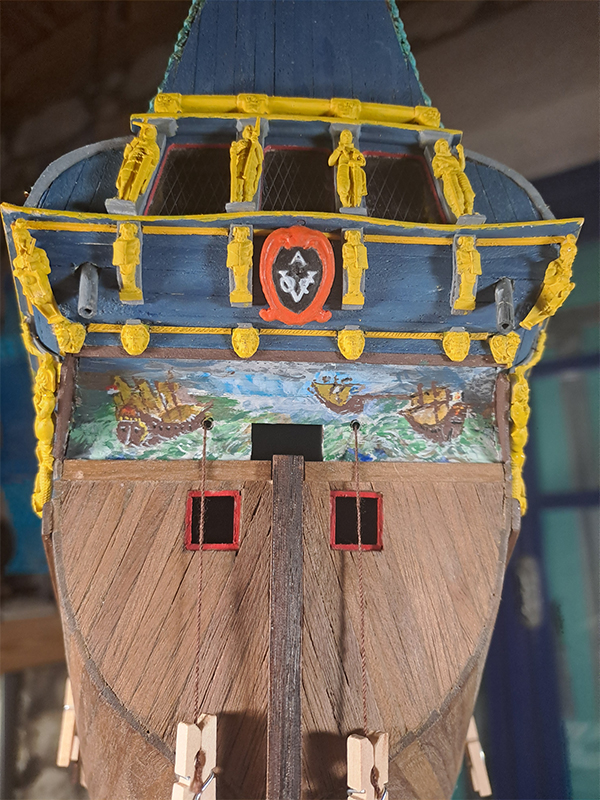

Deze week vooral gewerkt aan de holle wulf schildering en de ornamenten voor op de spiegel.
Ook de laatste 4 "wachters" op de bolle wulf geplaats. Lijkt door de camera positie iets uit lijn, maar in werkelijkheid is dat niet zo erg als dat het lijkt.
Op de laatste foto van de schildering zien jullie dat de masten van het middelste kleine schip een beetje dik zijn uitgevallen. Deze worden dan ook in de loop van vandaag overschilderd met "lucht" en morgen weer een nieuwe kans.
laten we zeggen dat ik een iets fijner penseeltje zal pakken. ;)
Dus vandaag maar 4 foto's. :(
De eerste buitenlijnen van de schepen ook geplaatst.
Zo, en dan nu weer naar de werf.
Ik wil wel een compliment geven aan Kolderstok @*Hans* , de ornamenten zien er stukken beter uit, mooi gedetailleerd.
De ornamenten zijn erg mooi gedetaileerd. Maar,.. bij mij moet ik helaas opmerken, en daar kan Kolderstok denk ik niets aan doen, dat op 1 na bij alle ornamenten de uitstekende delen waren afgebroken.
Zoals de heren naast de ramen op de spiegel. Het kruis, de speer. Deze heb ik zelf weer gemaakt en toegevoegd. Ook het ornament op de hoek van de bolle wulf had geen staf meer. De andere wel dus kon ik dat ook namaken.
Helaas zijn ook bijna alle buiten kanten van de lantaarn voor bovenaan de spiegel afgebroken. Soort glas. Maar,.. ook deze zal ik gaan repareren.
Verder een top bouwdoos. :thumbsup:
Hoi Clemens
Zie dat bij jou de ornamenten ook over de slingerplank steken. Ik had dit ook en daarom de slingerplank breder gemaakt en de onderkant/achterkant van de ornamenten wat smaller. Anyway. Mooi werk weer. Leuk om je schilder proces te zien ben benieuwd naar het eind resultaat
Hoi Clemens
Ik heb de onderkant ook minder kort gemaakt van de steuntjes. Helemaal tot de tenen van de personages. De slingerplant breder maken was op dat moment geen optie voor mij. Op dit moment, is het wat het is. :(;):)
Ok ik heb er kleine reepjes hout tegenaan geplakt en daarna wat houtvuller. Ging best goed. Kan je nog overwegen. Als je het wil veranderen
Vandaag ga ik het in 3 delen plaatsen.
Deel 1 is de schildering op de holle wulf. Deze heb ik nu af. In mijn geval betekent af, "Hier ben ik tevreden mee en ga er niets meer aan veranderen". :)
Ik hoop dat het een beetje te zien is. "Live" is het in ieder geval mooi.
Het volgende onderdeel is de schildering op het "Hakkebord" of wel "Spiegelbord". Of wel de bovenkant van de spiegel.
Hierin zit een ovaal schilderijtje. Het koste wat moeite om deze afbeelding te vinden.
Op de een of andere manier krijg ik de foto niet scherper als ik dichterbij kom. Maar ook de Amsterdamse kruizen staan erop.
