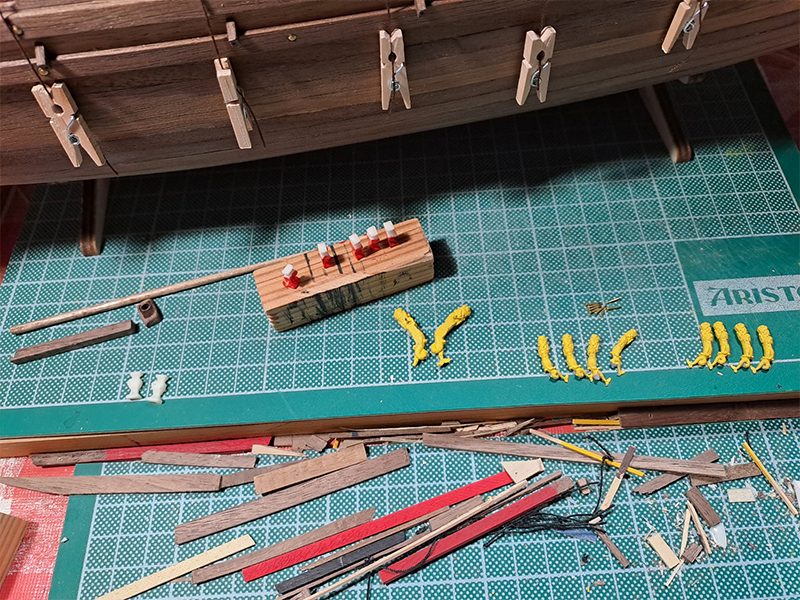

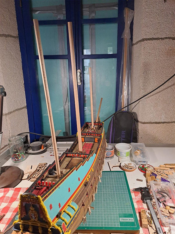

Verder de onderdelen geschilderd voor de laatste hoge dwarsreling en de 10 ornamenten langs de fortuining.

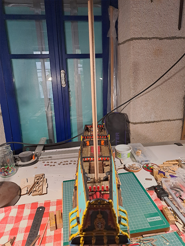

Als laatste even de 3 masten en de boegspriet geplaatst. Voor de richting van de vlaggenmast op het achterdek tegen de spiegel.
Maar dat komt morgen.
Het lijkt maar 1 mast, dat is dus goed, want dan staat en ligt alles netjes in lijn.
Zo dat was het voor deze week. Volgende week er weer gezond tegenaan. ;)
Wat gaaf dat je aan de masten gaat beginnen. Hele mijlpaal letterlijk en figuurlijk. Dat boek heb ik net ook besteld. Lijkt me erg interessant.
Hoi Tim, of echte Timber, ik ga nog niet echt met de masten beginnen. Ik heb ze geplaatst om de lijn te bepalen voor de vlaggenmast achterop. Tevens op ongeveer de hoogte van de marsen aangegeven zodat ik de schuinte kan bepalen van het want op de plek van de de jufferblokken op de rusten. De rusten gaan dus eerst, met de de jufferblokken erop en de puttingijzers eronder.

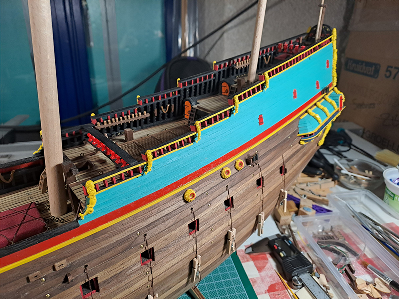

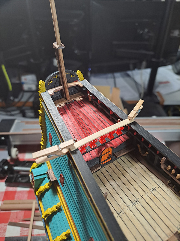

Hallo allemaal weer voor een update.
Deze week heb ik de 10 ornamenten welke boven aan de vertuining zitten geplaatst. Aan de achterzijde van het ornament een klein gaatje geboord en een spijkertje gelijmd.
De volgende dag alle 10 geplaatst.
Daarna heb ik de vlaggenmast met verstevigings hoeken geplaats achter tegen het hakkenbord.
Ook de dwarsreling afgemaakt en deze onderdelen voorzien van verf.

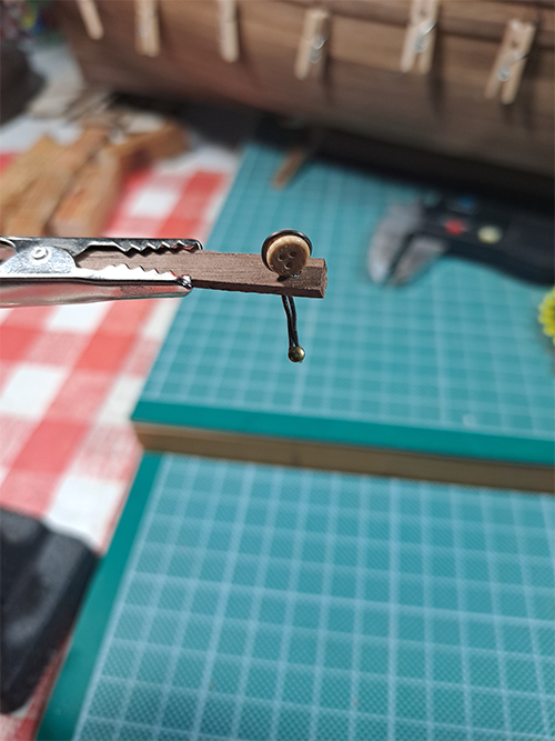

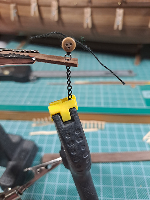

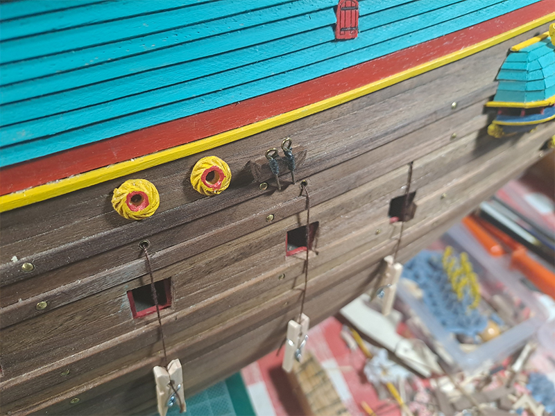

Deze week ook bezig geweest met puttingijzer/ketting en juffer blokken.
Ik zag op verschillende foto's van de Batavia dat boven de rusten eerst nog een oog/ring zit waaraan het juffer blok is bevestigd.
Vind ik eigenlijk wel een mooi detail. Maar wel veel extra friemel werk.
Vandaar de 2 versies van puttingijzer/ketting. Op een test plankje gefotografeerd. De ketting wordt niet langer dan het nageltje.
Iedereen mag er op "schieten". :)
Ik heb een voorkeur. Mijn vrouw ook. Ik hoor/zie wel de reacties en zal daarna aangeven wat de voorkeur is.
Ook nog de 2 trapjes naar het halfdek opnieuw gemaakt. Ik vond de eerste versie, zie eerdere foto's op pagina 2 van deze thread, net wat te "dik". Daarbij ook begonnen met de touw reling bovenaan de trapjes. Ook komt er nog een leuning op de trap.

Je bedoelt dit detail? Het puttingijzer heeft een oog.
Persoonlijk zou ik niet voor de ketting gaan.

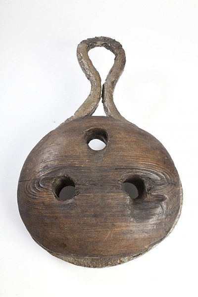

Las laatst wat in de model bouw bijbel die je ook hebt het volgende hierover (zie foto). Dit schip is in 1927 gebouwd dus wellicht een reden om niet voor de kettingen te gaan. Hoewel er waarschijnlijk ook wel van dit soort schepen voor 1600 opgeleverd zijn toch ... kan weer een reden zijn om toch voor de kettingen te gaan lijkt mij :).
Hoi Ronald, Hans en Timber,
Ik had ook uit het boek opgemaakt dat de ketting van voor 1600 was.
Mijn voorkeur was de dubbele puttingijzer zoals beschreven door Hans in zijn post van 2021.
De voorkeur van mijn vrouw was de ketting.
Aangezien de meeste voor de vaste puttingijzer zijn en niet de ketting gaat mijn voorkeur het dus worden.
Dank voor jullie reacties hierop. De vorderingen worden ooit gepost. :)

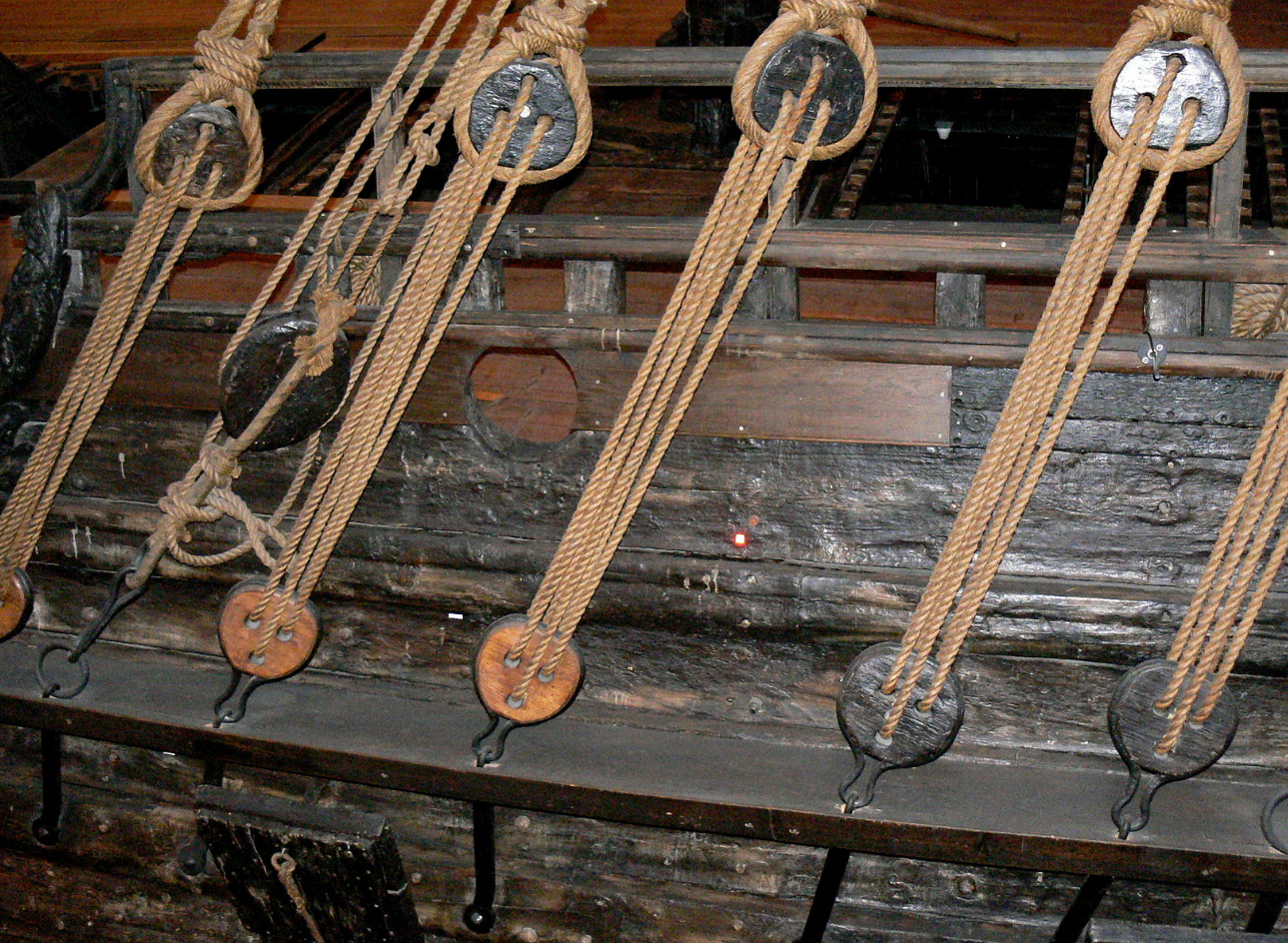

Ik zal het nog ingewikkelder maken.
Het Hohenzollernmodel
en eigenlijk een goed voorbeeld hoe ze te maken. Kruising tussen puttingijzer en ketting.
En hier nog een paar museumstukken van Hollandse schepen begin 17de eeuw eind 16de
