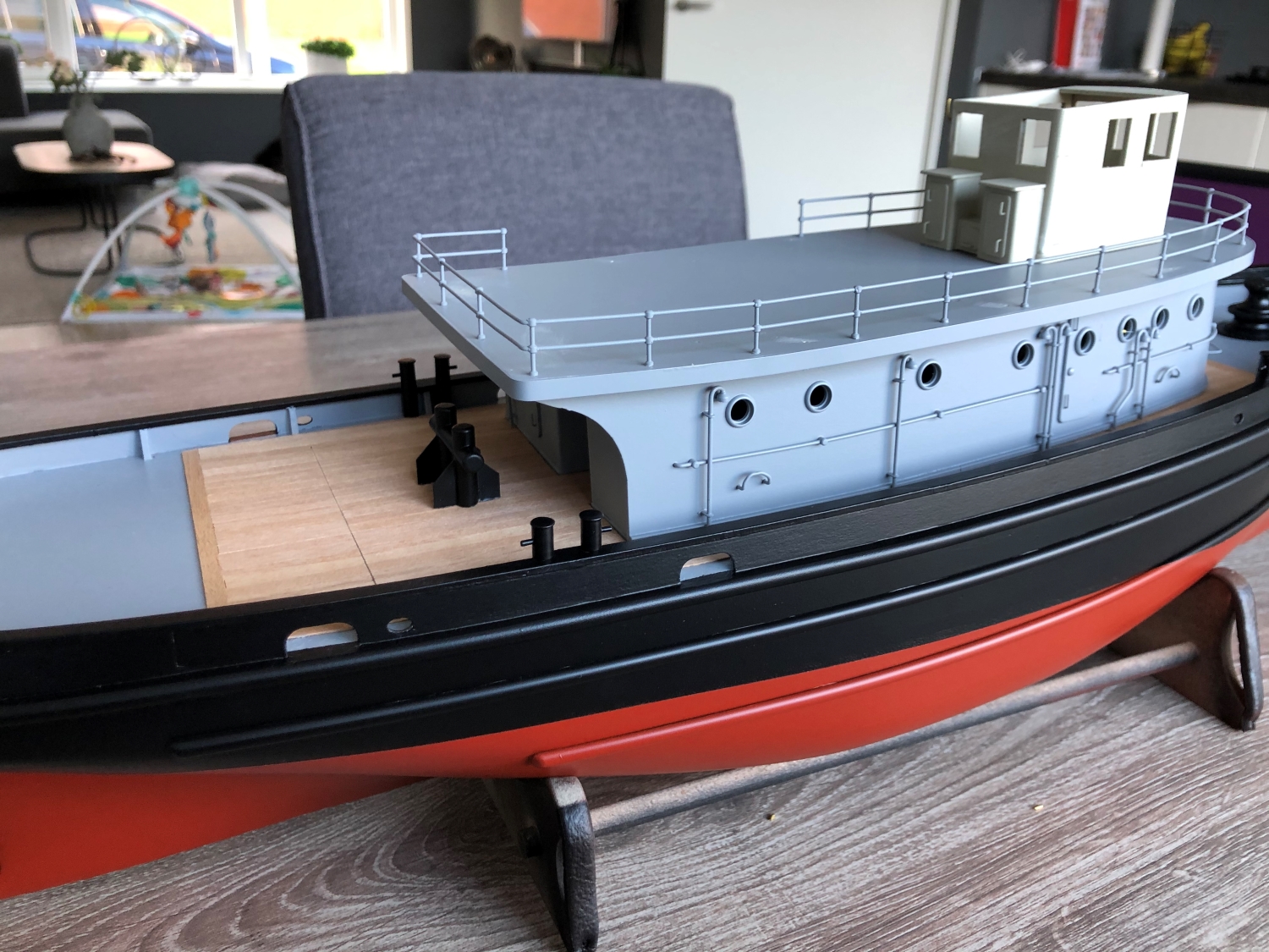

Even weer een kleine update van de Hoga.

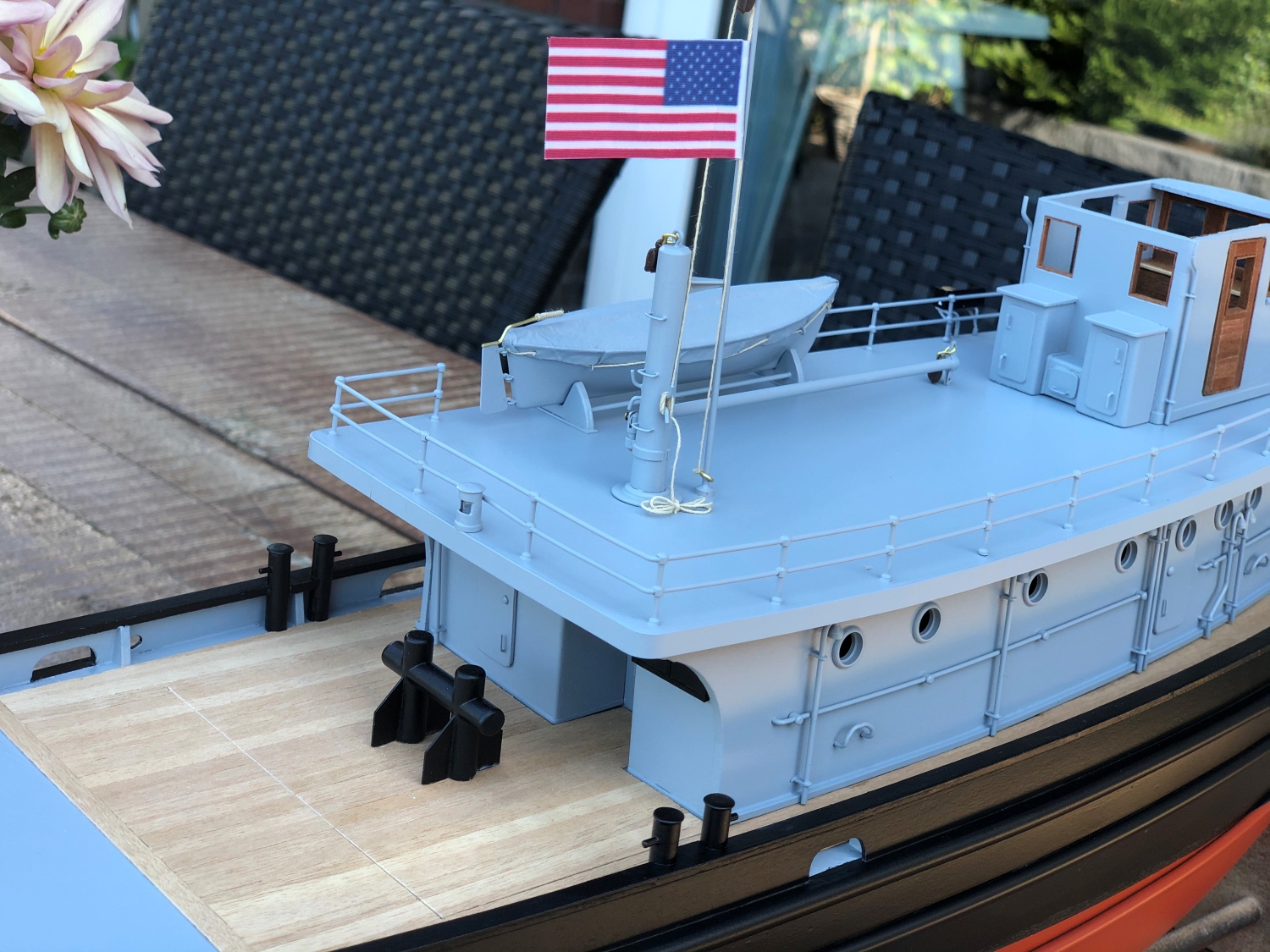

Verder gegaan met de opbouw en de verschansing rondom netjes bijgewerkt. Nu de buitenkant van de romp verder afwerken, maar daarvoor wacht ik nog even op de juiste kettingen, dan de oogjes plaatsen en een plannetje maken voor de stootwilg voorop de boeg.
Lampjes kwamen gisteren binnen en gelijk het onderste gedeelte voorzien van verlichting. Nog even het heklicht plaatsen en dan is de verlichting op het eerste deel ook klaar. Dan plamuren, schuren en aflakken.
De bolders zijn geplaatst. Hiervoor heb ik rond beukenhout gebruikt en een rond kunststof kapje gemonteerd om daar wat meer dimensie aan te geven.
Wat extra details toegevoegd aan het stuurhuis. Zodra deze in de grijze kleur staat, kan ik de binnenkant afwerken en dan pas het dakje plaatsen.
Voor nu even wat plaatjes en dan gaan we weer rustig verder bouwen.
Tot zover.
Groetjes.

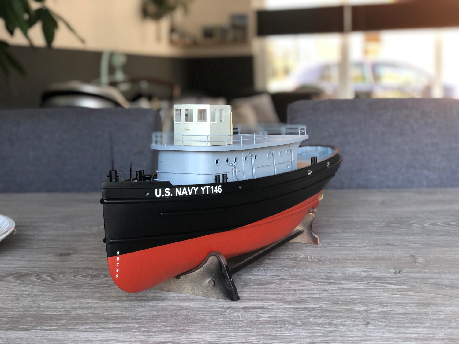

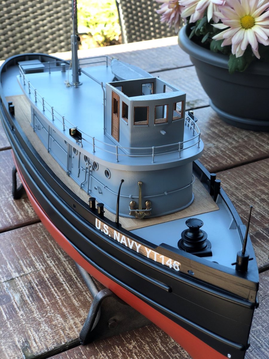

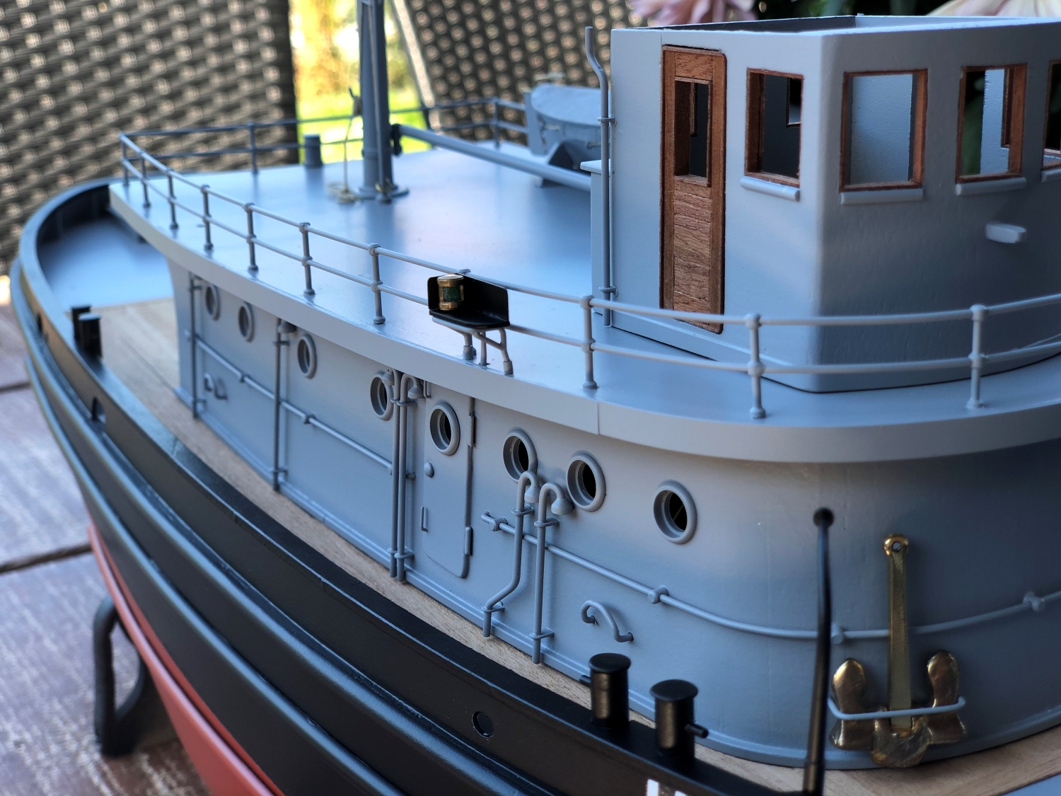

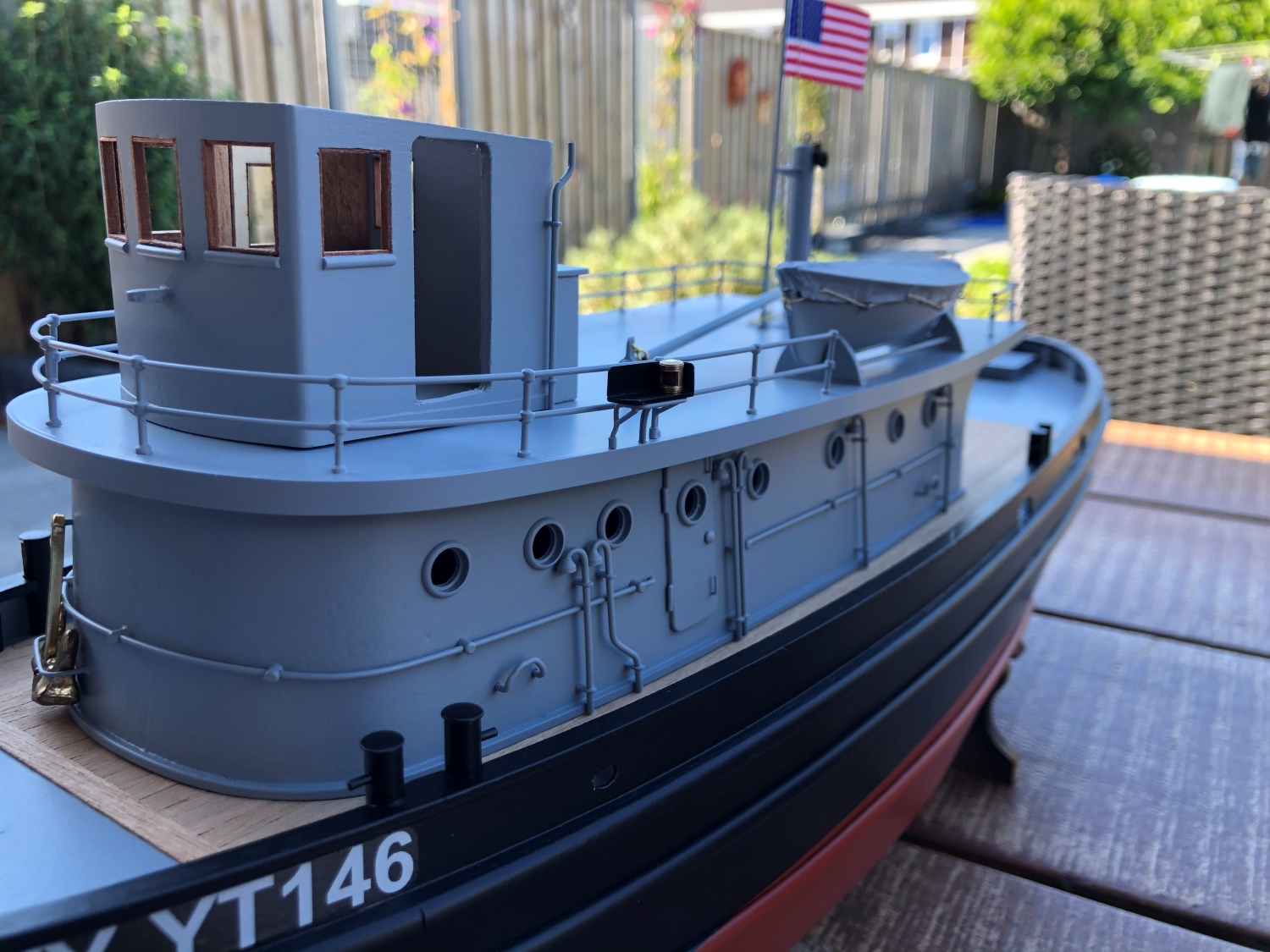

Afgelopen dagen weer wat gedaan aan de Hoga. Jammer genoeg wacht ik nog steeds op een aantal onderdelen, dus de romp aan de buiten kant verder afwerken kan nog even niet.
De anodes, ketting en belettering moeten er nog op alvorens ik de matte blanke lak kan spuiten om het model te beschermen.
Het stuurhuisje is nu bijna klaar. Binnenkant moet nog verder worden bekleed en draden trekken voor de verlichting. Dan het dakje gereed maken.
Anker voorop is geplaatst. De sloep is gereed en de mast achter op is ook zover klaar. Nog even uitzoeken hoe de touwen door de katrollen moeten en dan kan ook de boom vast gezet worden.
Navigatielichten zijn ook geplaatst en werken ook wanneer de bedrading gereed is. Vlaggetje is ook geplaatst.
Verder heb ik hem al even in bad gehad voor gewichtsverdeling en bepalen hoeveel er nodig is. Met 2 loodaccu's kom ik bijna op de waterlijn. Vermoed dat er aan de opbouw niet veel meer gewicht gaat komen, maar tot die tijd laat ik dat nog even voor wat het is. Later wanneer alles er zo goed als op staat gaan de accu's er weer in om te kijken hoe het lijkt.
Achteraf kom ik terug op de functie blusmonitor. Deze gaat er niet op komen. Zit niet op lekken te wachten en wil het stuurhuisje zo goed als netjes houden.
Wel, dan nu wat plaatjes.
Dat was het weer even. Veel gedaan in een korte tijd maar heb nog wel even te gaan.
De schoorsteen is ook bijna klaar en kan vandaag of morgen ook geplaatst gaan worden.
Tot de volgende.

Zeker een lage reling. Heb je misschien een foto van het originele schip zodat we een vergelijk hebben. Kan mij haast niet voorstellen dat het zo laag is.
Maar als het zo is moet je het wel natuurgetrouw houden.

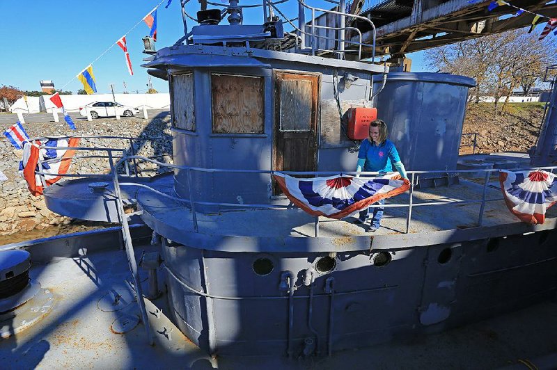

Hallo Paul
Ik heb even een foto erbij gepakt waarbij goed te zien is hoe de railing er uit ziet op het origineel.
Lijkt wel alsof het origineel een iets hogere railing heeft. Maar heel veel verschil is er niet.
Wat vinden jullie?
Wat betreft het bouwen Paul, ik hou je niet tegen. Sterker nog, ik moedig je aan en kan ik er weer van leren
Zo te zien is er later een andere reling op gezet. Op de oudste foto (Pearl Harbor) zie je relingscepters met "knopen". Wel is die reling hoger dan op het model. Zou er maar niet meer aan gaan knutselen Jeremy. Is nu super netjes. Gr. Klaas.
Ik heb hier nog relingpaaltjes gevonden. Zal thuis even nameten hoe hoog die van Billing Boats zijn. Ik kan ze bij die shop bestellen tot 40mm hoogte. De reling is er zo af, zit vast met wat CA om tijdens eventueel schade makkelijk te vervangen.
Bij de dame zie je de reling ergens tussen taille en elleboog. Zal iets minder dan een meter zijn dan. Op schaal zo'n 20 mm. Aeronaut heeft ze van 20 mm, BillingBoats 23 mm. Gr. Klaas.
Hallo Jeremy,
Te zien is dat de reling op het 1:1 schip laag is maar wel hoger dan op jouw model. De foto is genomen van bovenaf en geeft een vertekend beeld als je de ramen van de brug als "ijk" neemt.
Toch zou ik het veranderen in een hogere reling ondanks het vele werk. Ik zou me er ontzettend aan storen als het model helemaal klaar is en er geen weg terug is om het te veranderen. Nu kan het nog...

Dag Paul,
Je hebt gelijk hoor. De reling van Billing Boats is inderdaad iets lager. Veranderen is nog wel een optie nu nog niet alles op het dek staat. En zo heel veel werk was de reling niet, in een paar uurtjes staat er weer een nieuwe op.
Zag ergens in een ander bouwverslag van de Hoga de tekeningen staan, wellicht schept dat iets meer duidelijkheid over de hoogte.
https://liv2rv.files.wordpress.com/2018/05/dsc04992-2.jpg?w=584
Hier een foto die ter hoogte van de reling is genomen. Gr. Klaas.
Dankje Klaas, had die foto eerder al eens gezien, maar niet gekeken naar de reling. Ziet er naar uit dat het iets onder de raampjes komt. Zal vanmiddag even relingpaaltjes bestellen.
