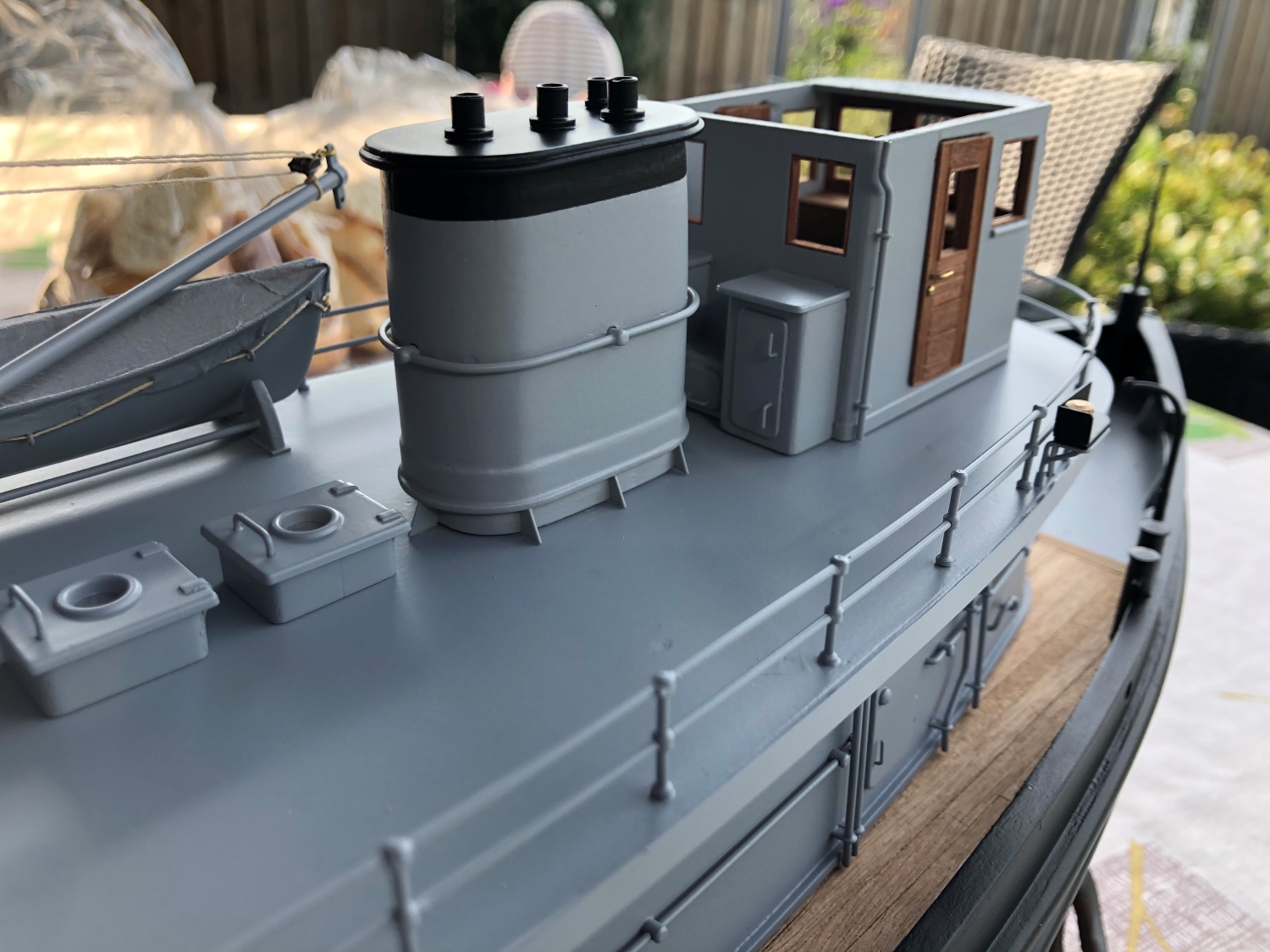

Even een plaatje. Vanmiddag niet veel gedaan wanwege de warmte, maar toch even de schoorsteen geplaatst. Was al eerder geplaatst zoals Billing Boats het had bedoeld, maar was me niet naar ‘t zin. Nu volgens de foto op internet. Klein detail, er zit een relingrand rondom de schoorsteen welke niet op het origineel zat, ik vindt het zelf een leuke toevoeging. Later wel wat meer foto’s.

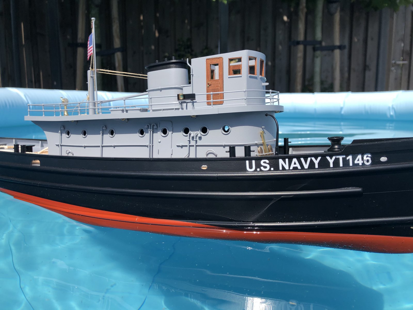

Vandaag even een test gedaan met de twee accu’s die ik nog had. 2x 6V 3,2Ah maakt haar een tikje te zwaar inclusief opbouw. Ik denk dat ik maar 2 lipo’s ga bestellen en wat lood als ballast ga gebruiken om haar beter op het water te krijgen.
Momenteel staan de accu’s ook rechtop en is ze een beetje topzwaar. Al met al een prima test. Zal het filmpje later even uploaden.

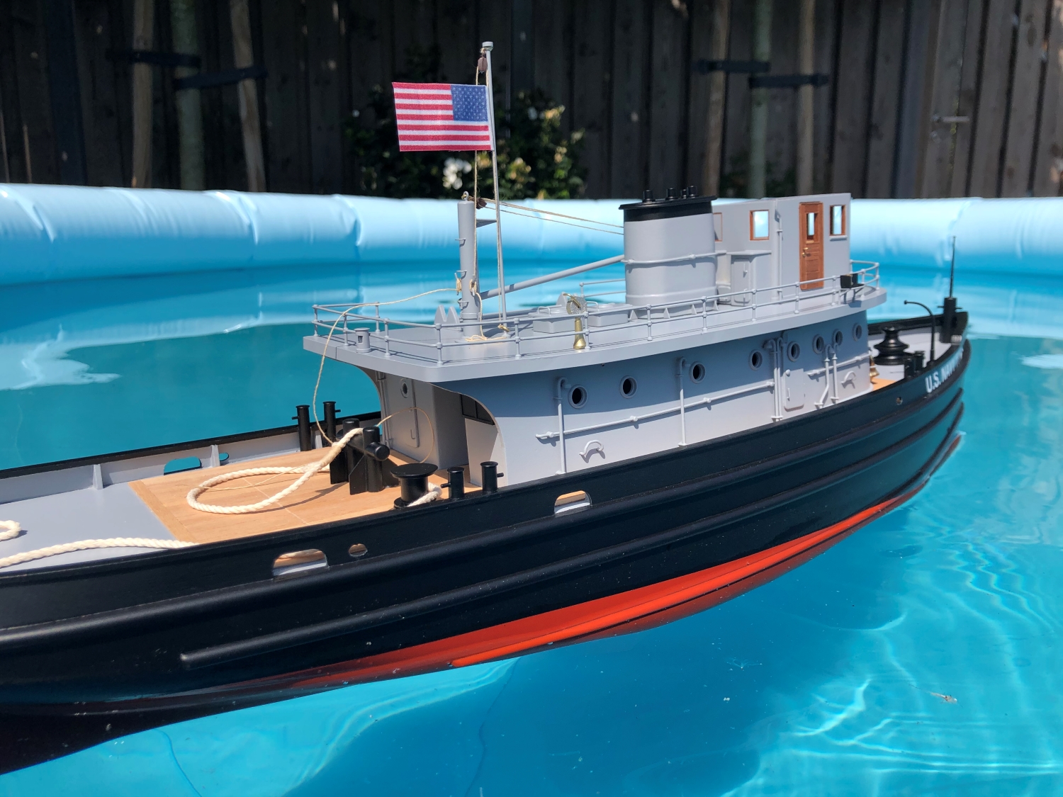

Even een impressie;

De schoorsteen staat er op en de luikjes achter de schoorsteen ook.

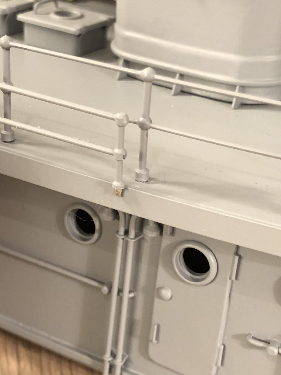

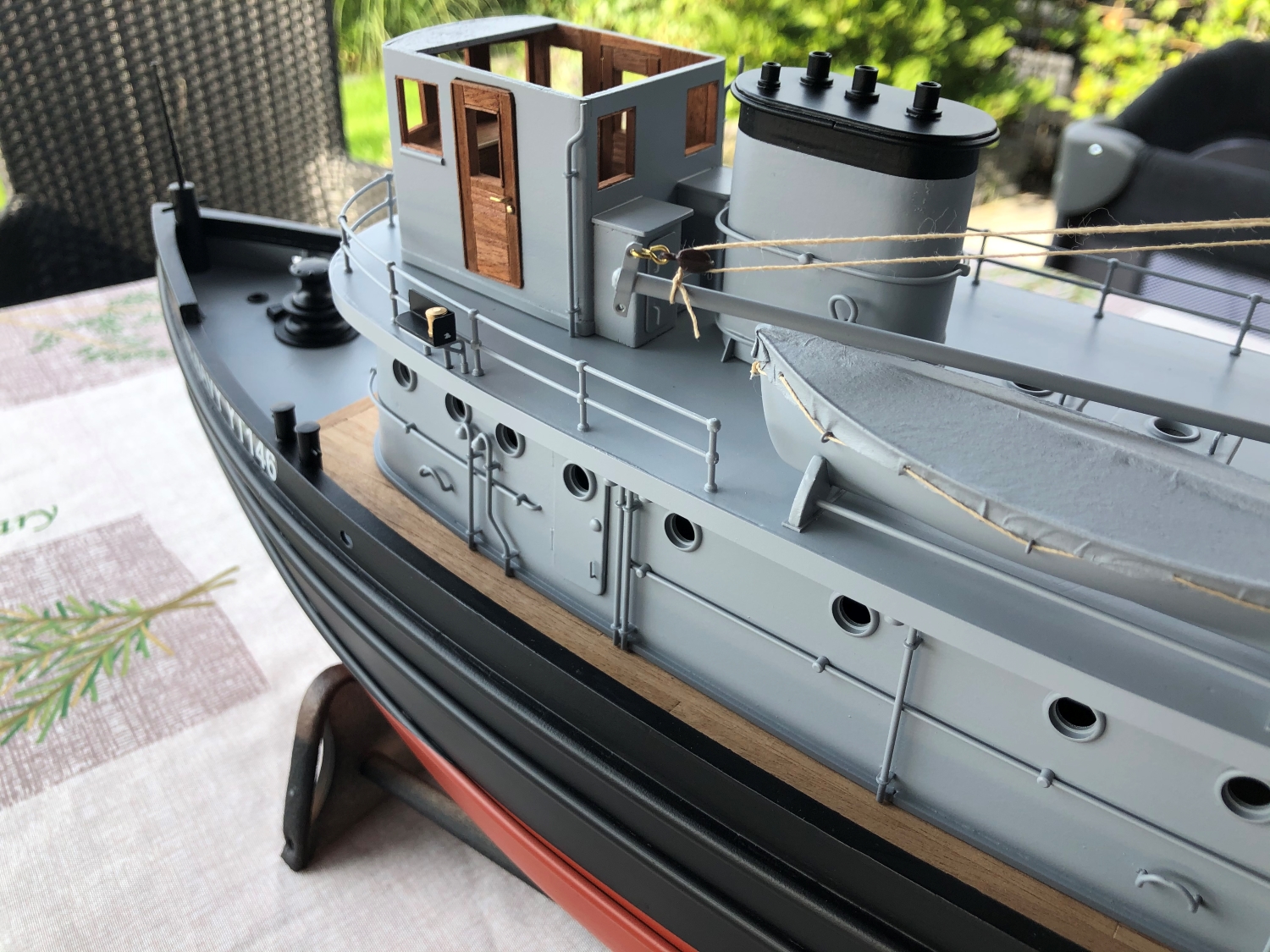

Reling van de Hoga. Op verzoek van sommige in dit topic besloten om de reling aan te pakken voor een hogere. De relingpaaltjes had ik sinds de zomer al in huis maar blijft een karwei waar ik vaak wat tegenop zie. Inmiddels is deze klaar en zit deze er op.
Lijkt direct een stuk beter zo. Daarbij lijken ze ook nog wat ouderwetser.

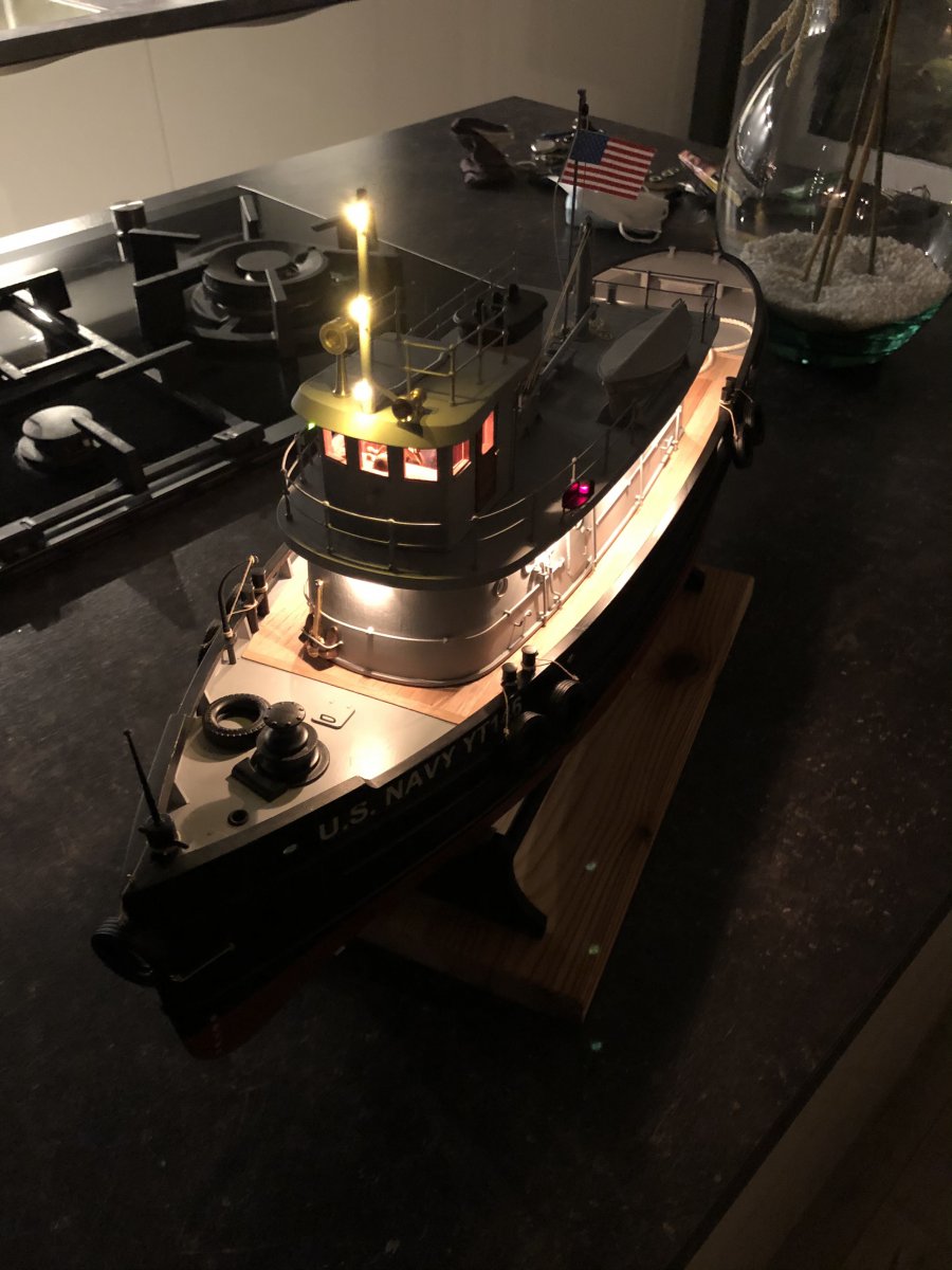

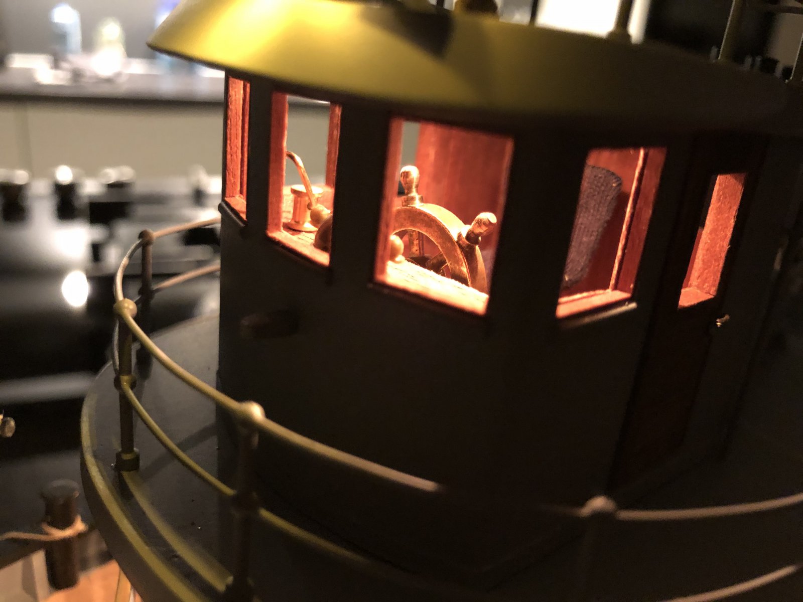

Het vervolg was de stuurhut. Hiervoor moest ik de binnenzijde nog verder afwerken en wat kleine attributen plaatsen. Toen dat klaar was kon ik de verlichting verder afwerken. Toplicht en licht in het stuurhuis is nu ook werkend.
Jammer genoeg gingen de leds in de mast kapot tijdens het testen. Nooit aansluiten ná de weerstand... maar goed. Nieuwe leds geplaatst maar mast moet nu bijgewerkt worden.
Anyway, een aantal plaatjes van de huidige staat (int donker met verlichting aan)
Ledverlichting kleurt helaas geel op de foto’s, maar is in werkelijkheid warmwit, vergelijkbaar met de gloeilampjes.
Hier en daar wat details toevoegen en dan is de Hoga bijna klaar. Banden fenders zijn ook geplaatst naar eigen inzicht. Kon geen mooie passende touwfenders vinden.
Decals hebben jammer genoeg losgelaten (zelfs na de blanke vernislaag) dus zal ik zoeken naar wat plakletters.
Dat was het voor nu, volgende update zal zijn als die bijna af is.
