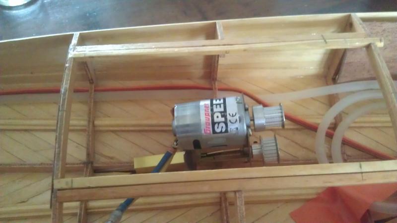

Ben nu druk bezig met de koppeling tussen motor en aandrijfas en hoe dat in te passen in de relatief krappe motorbun.
De oplossing is door een frame te maken waarmee de motor parallel boven de as komt en via een tandriem de schroefas aandrijft. De motorbun biedt daarmee voldoende ruimte voor de accu en de regelaar én kan bekleed worden.
De as komt daarmee ook zo vlak mogelijk te liggen, zodat het risico op het duiken van het achterschip bij volle belasting verminderd wordt.
Aan de schroefas zijn twee vlakke stukken gevijld. Het frame bestaat uit U-profiel, dat om de schroefas heenvalt. Daaraan worden twee scheenplaten gesoldeerd, waarop een soort wieg waarin de motor komt te liggen. De motor wordt aan de voorste scheenplaat vastgeschroefd, de beide assen met de tandriemschijven steken er doorheen.
Wanneer de motorbun klaar is, kan het dek worden gedaan, waarna de rest van de huid voor de tweede keer beplankt kan worden en het dek gelegd kan worden.
De eerste opzet voor de tandriemaandrijving. Het blijkt dat een tandriem niet strak om de poelies heen moet zitten maar ruimte nodig heeft. Die zal proefondervindelijk moeten worden vastgesteld door middel van een testopstelling.
full
Dit wordt wel de plaatsing in de romp. De motor zal dus lager komen te liggen, alleen maar gunstiger voorhet zwaartepunt

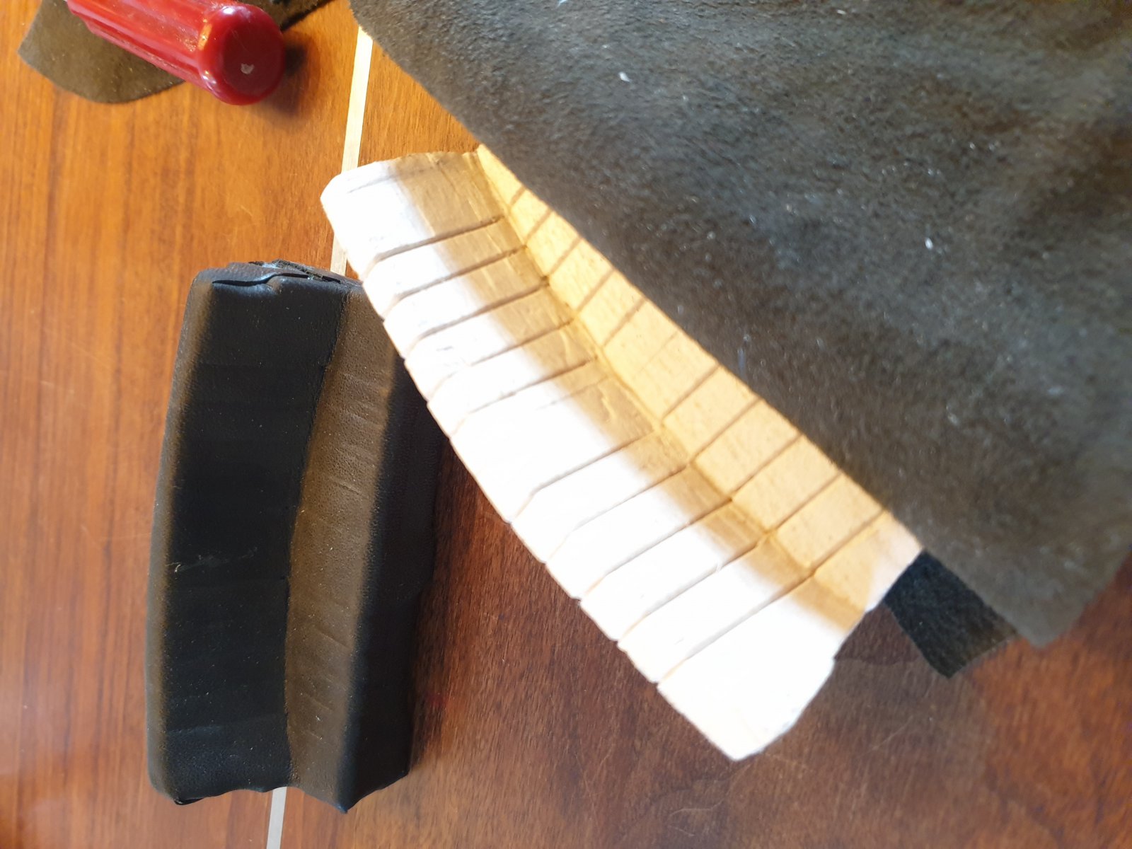

De hoogte van de kuip bepaald met een schaalmodel van de schipper en bezig met het uitsnijden de banken. Deze zijn van balsa en worden met leer bekleed. Verlijmen met bisonkit werkt goed, bekleding laat zich mooi in de stiknaden duwen.

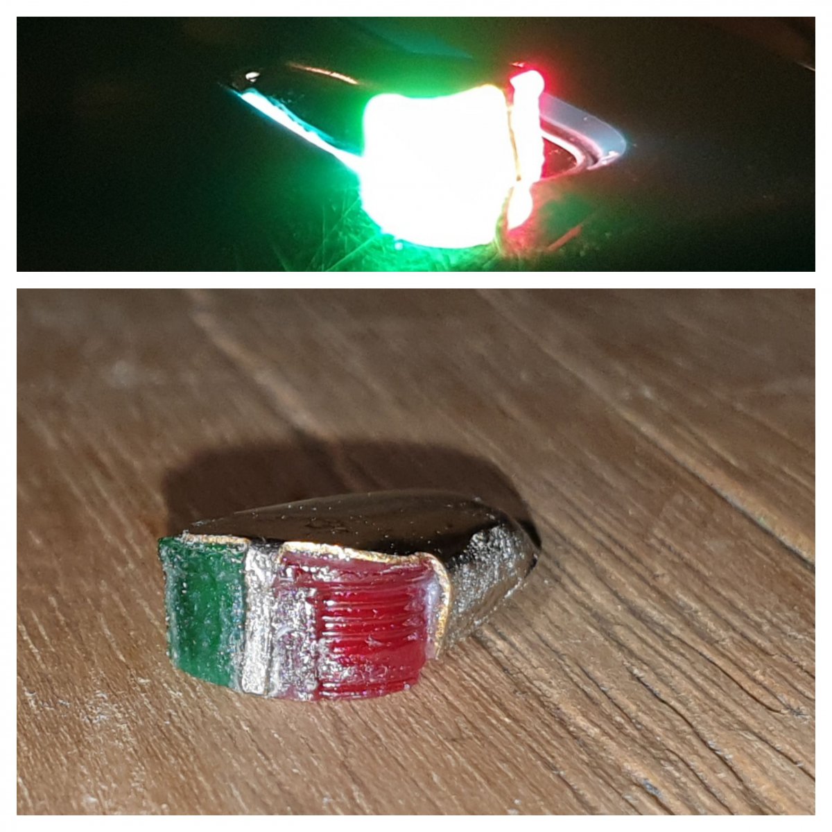

Als tussendoortje het boeglicht afgemaakt uit de luchthapper en twee tonnetjes. Totale lengte ca 10mm. De foto's doen m geen recht.
De balsahouten bankjes in model bekleed met leer.

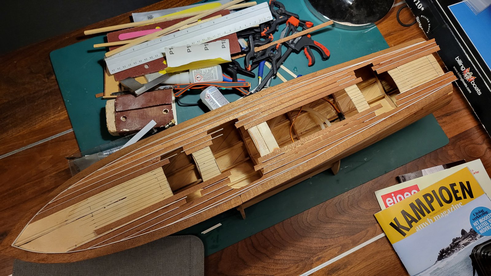

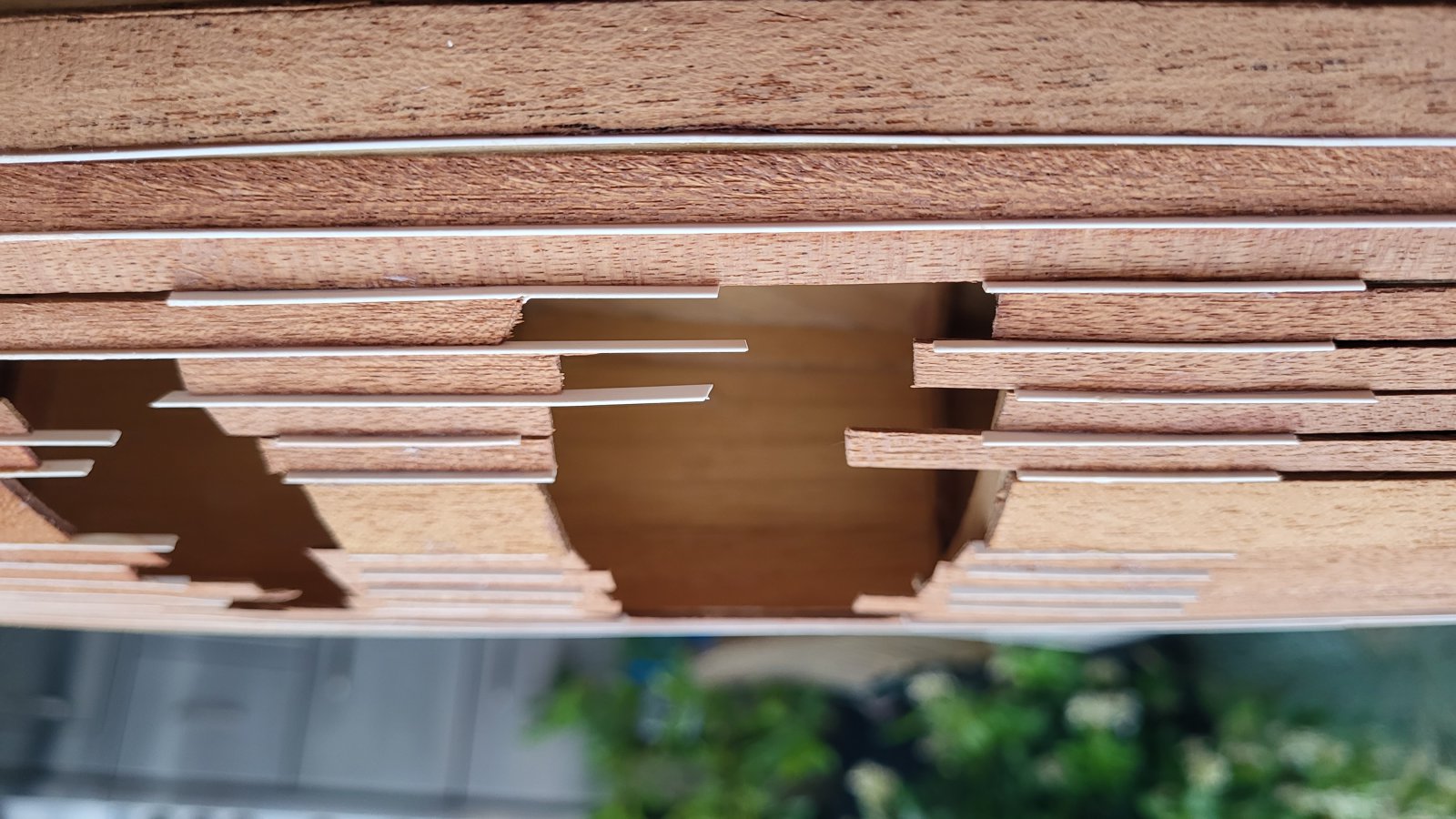

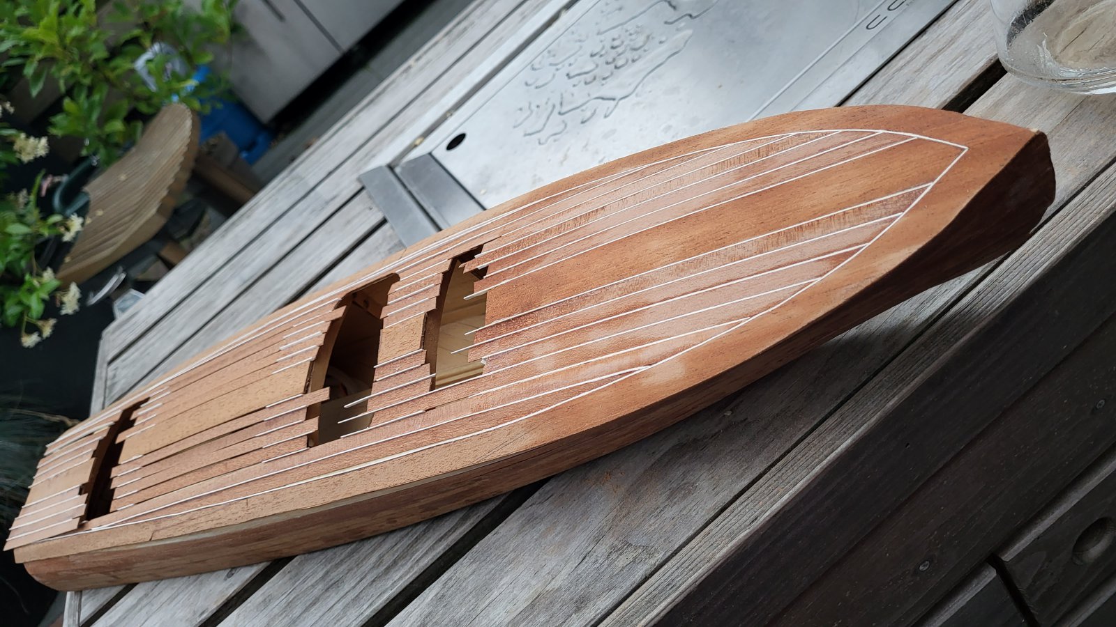

Intussen dek verlijmd, en bekleed.
Terugschuren van de caulking en vlakken, hierna donker beitsen van de "kingplank" en de boorden, de laatste rand van de romp vullen met mahonie en de dekluiken maken.
