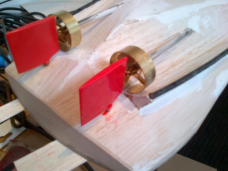

het gaat niet hard de laatste tijd maar heb toch nog iets gedaan
straalbuizen geplaatst en de gaten voor de schroefassen gemaakt. Schroefassen zitten er niet maar moet ze nog uit lijnen en vast zetten.

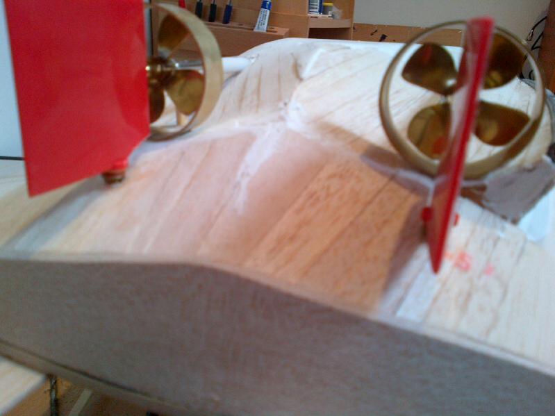

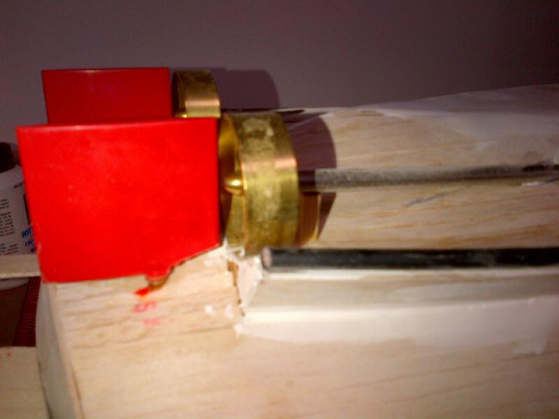

De roeren zitten op hun plek, nu moeten de trimvlakken nog aan de onder en bovenkant van het roer gemaakt worden
full
full
full
heb ze bij Robbe besteld, zijn precies de goeie maat alleen moet ik de trim flappen er zelf nog even op lijmen maar dat stelt niks voor
klopt Brecht maar in het echt hebben wij er ook van die sluisdeuren achter hangen omdat we maar 2 roeren hebben ipv 4 zoals bij de meeste dubbelschroevers

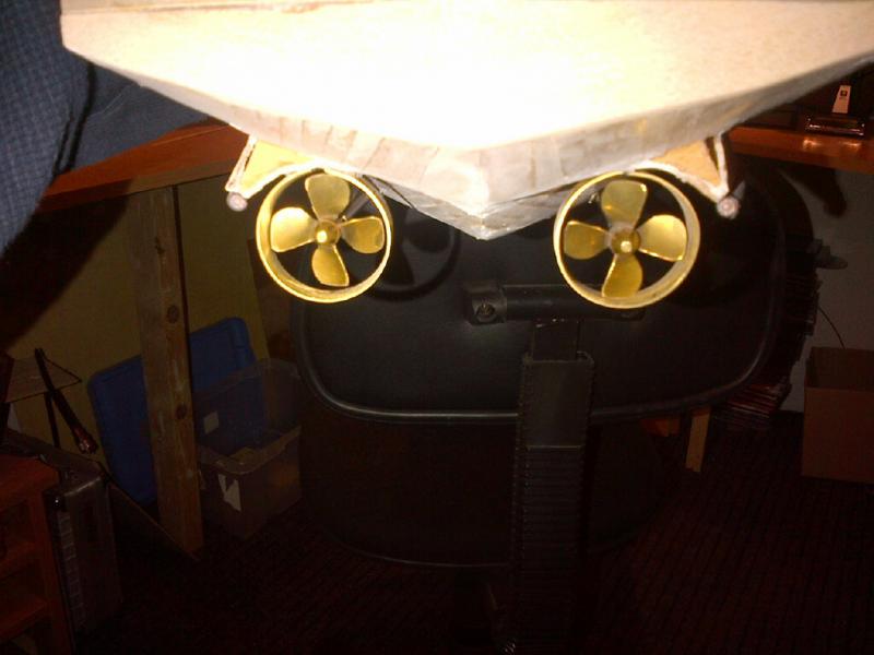

Nu ook even je bouwverslag gelezen Ingmar.
ziet er geweldig uit, ikzelf had niet gedacht dat je de tunnel zo zou kunnen vormen met houten latten.
Ik blijf dit volgen.
MVG : Patrick
dankje Patrick. Met die balsa latjes kan je alle kanten op, heb mijn vorige 2 enkel schroevers ook op deze manier gebouwd en gaat perfect
