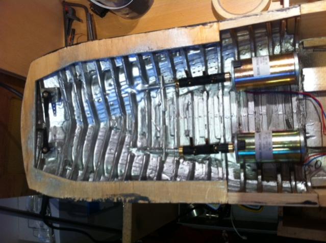

Nu de zomerstop ten einde is gekomen en het weer het niet echt meer toe laat met onze 1:1 boot bezig te zijn heb ik de modelbouwwerf weer op gestart.
Inmiddels heb ik het casco van binnen en buiten in 3 lagen polyester hars gesmeerd en al 3x geteerd en hij is water dicht bevonden.
Bij het in bouwen van de motoren stuite ik op het probleem dat de riem overbrenging die ik wilde hebben tussen schroefas en motor niet mogelijk was omdat de schroefas te dicht bij het vlak zit om een riemschijf op kwijt te kunnen (ontwerp foutje helaas)
Gelukkig was er nog een optie 2; achter in het ruim zit aan beide kanten een 20ft container dummy welke in werkelijkheid als ballast tank wordt gebruikt en hier komen de motoren nu in te staan zodat ik ze met 2 kruis koppelingen rechtstreeks op de schroefas kan aan sluiten.
Ik zal zsm wat nieuwe foto´s plaatsen.
Gr, Ingmar
De motoren zitten er in. als het niet kan zoals het moet dan moet het maar zoals het kan

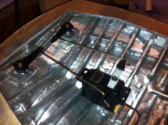

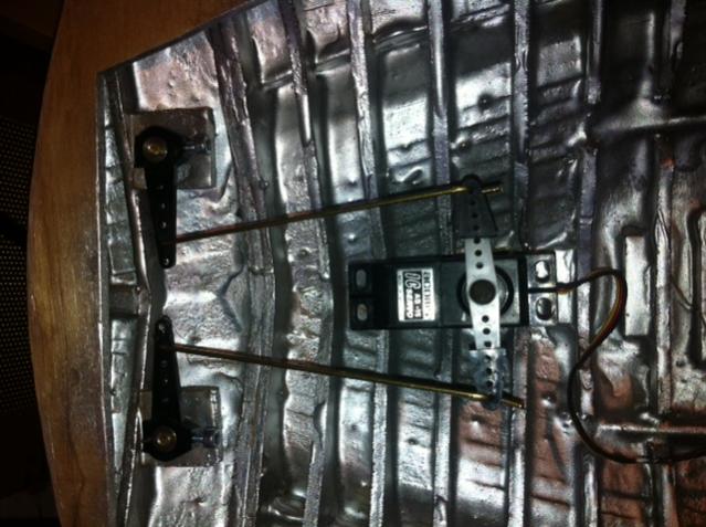

servo ingebouwd
vanmorgen de servo ingebouwd. heb alleen de arm wat moeten verlengen omdat ik anders niet uit kwam met de roer uitslag.
