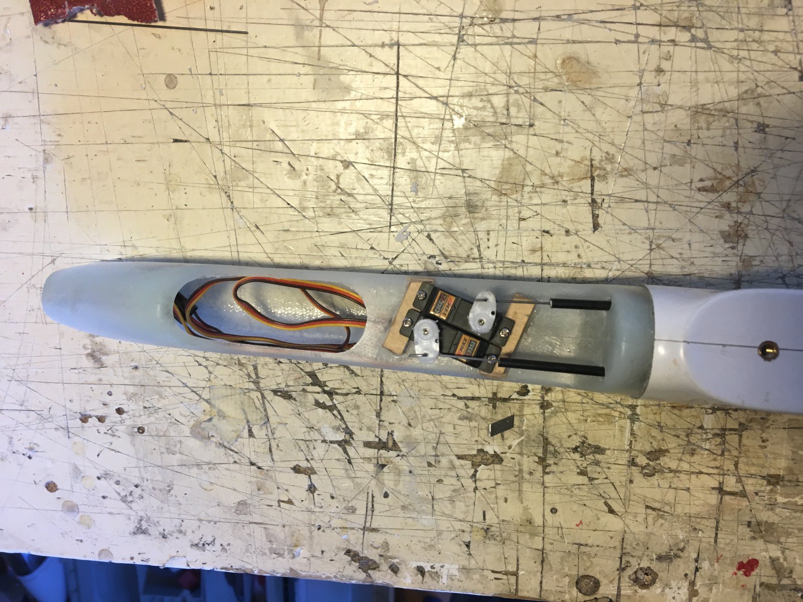

Je gaat lekker Eric! Wat voor accutje doe je erin?
Nou....., ik ben sinds ik het kistje heb al aan het kijken wat erin past.
Een 4xAAA past net, maar het max is 800mAh en er liggen 4 digitale servo-tjes in. Het liefst een 2S Lipo, maar ik heb nog niets gevonden dat past.

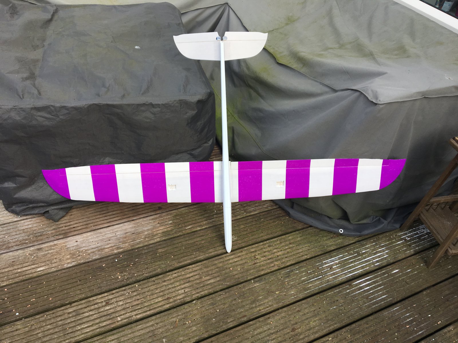

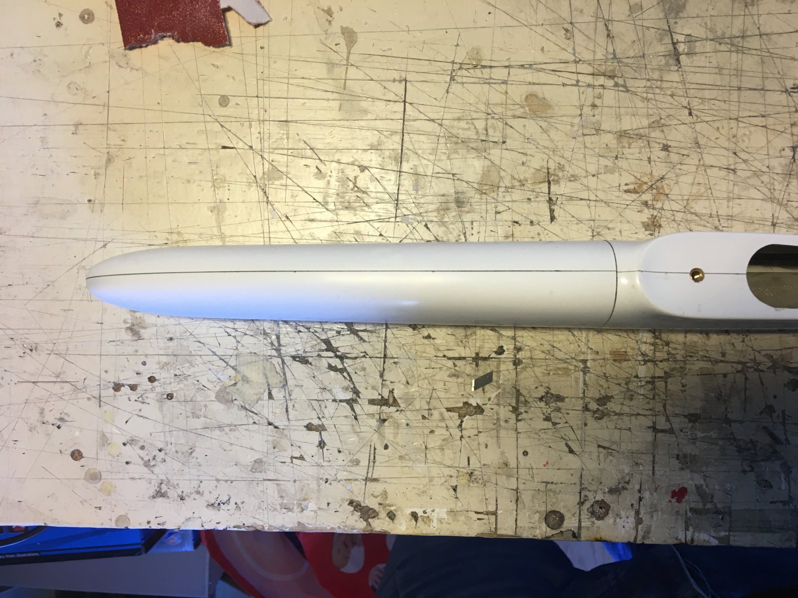

Eerst maar het neusje gemonteerd en de servo’s van de V-staart aan de stuurstangen gekoppeld.
Neusje past mooi

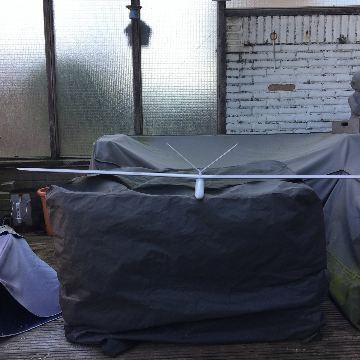

Daarna even de tijd genomen voor een “bench flight”
Als hij vliegt zoals tie eruit ziet, dan komt dat wel goed in de Vogezen.

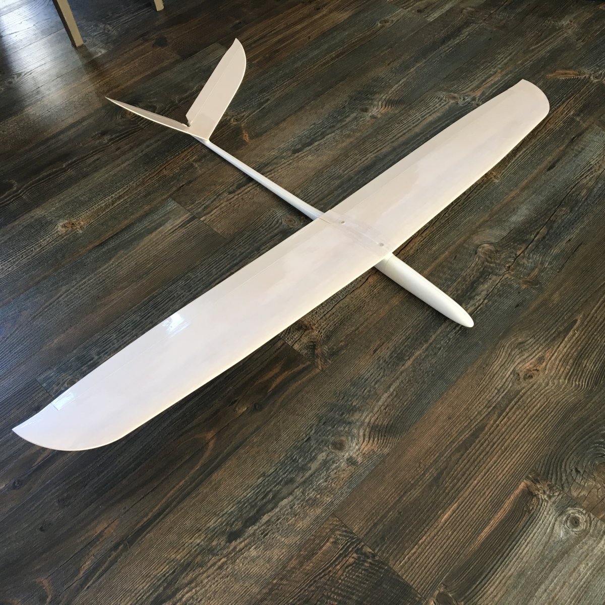

Nu ik een goed beeld heb is het tijd om een schema te verzinnen en aangezien ik toch lekker bezig was, maar meteen begonnen.

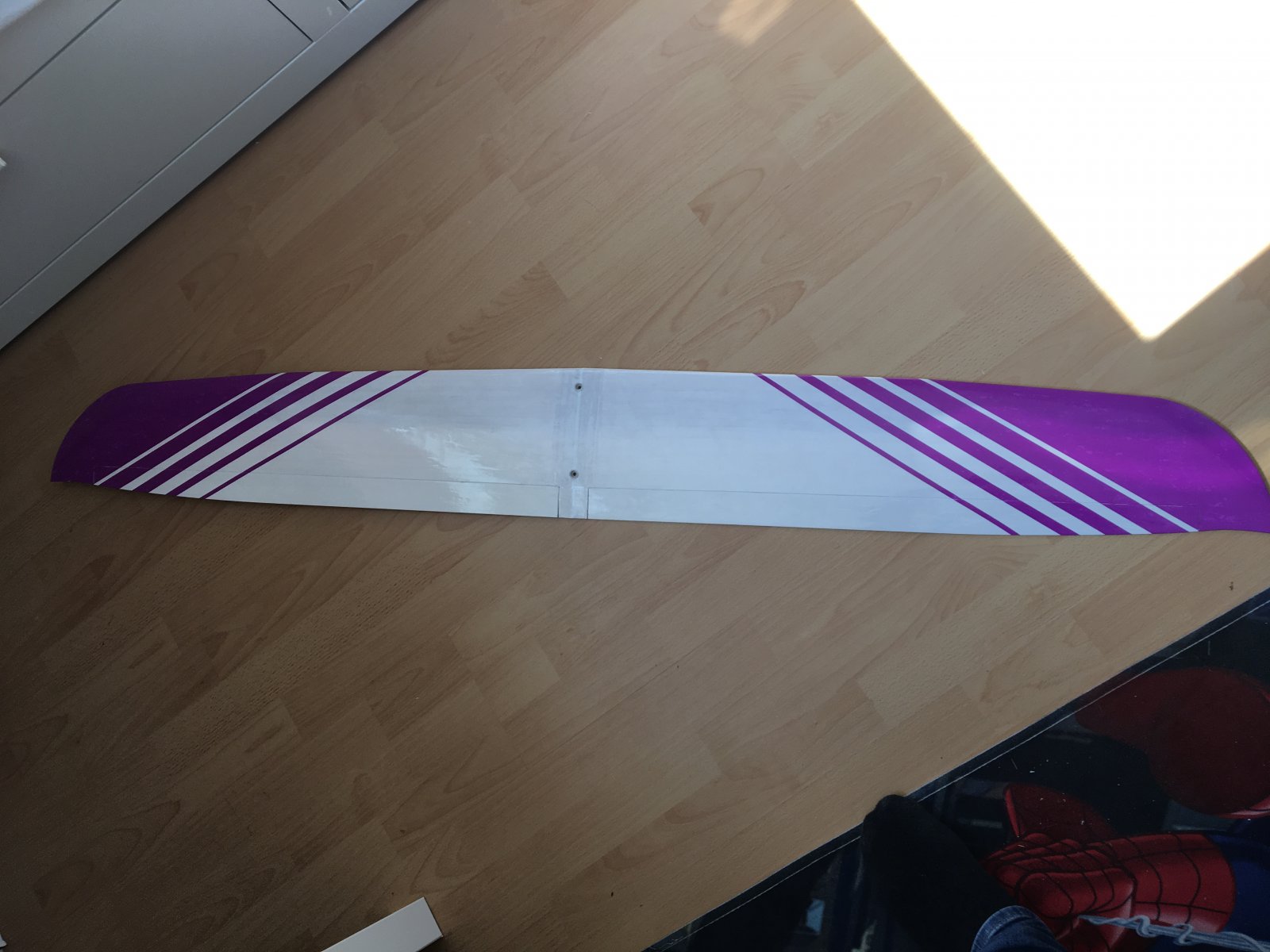

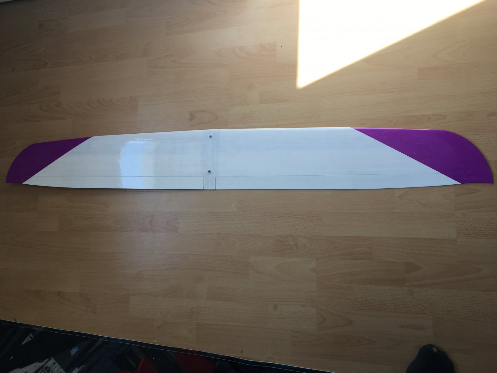

Beginnetje van de bovenkant vleugel
Streepje erbij
Hierna nog de onderkant. Zichtbaarheid is hier het belangrijkste!
Dan gelijk maar ff showen
Het staartje is nog een beetje kaal, hiervoor moet de inspiratie nog opwellen

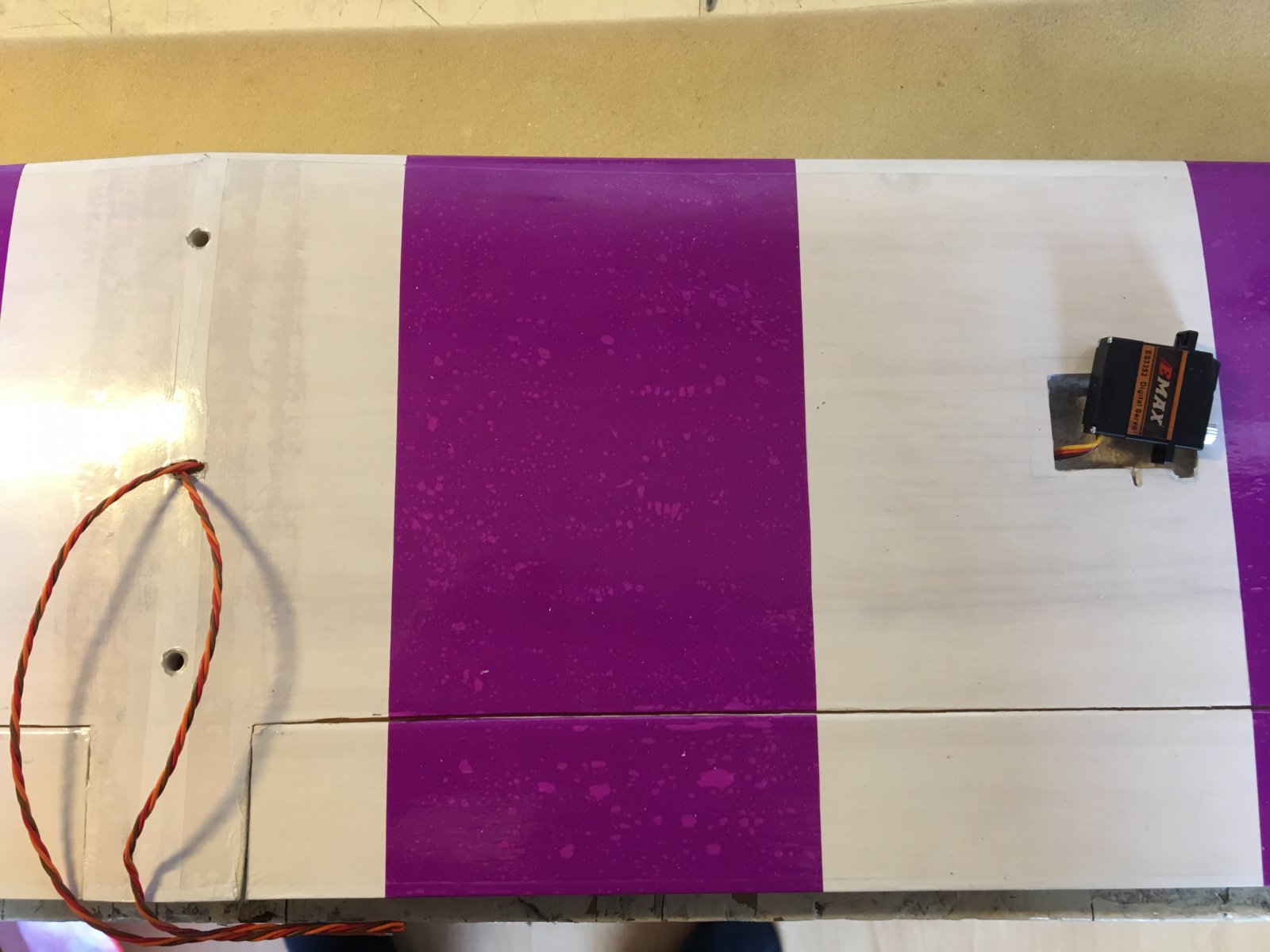

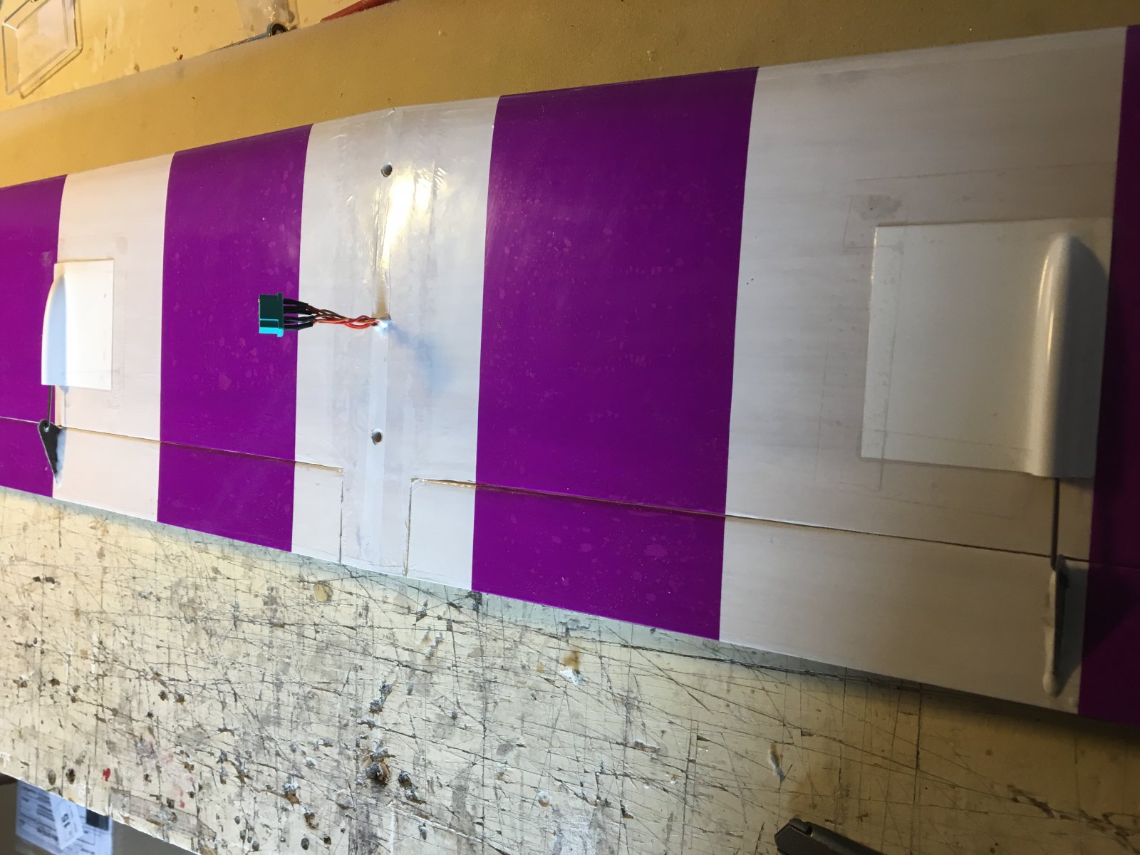

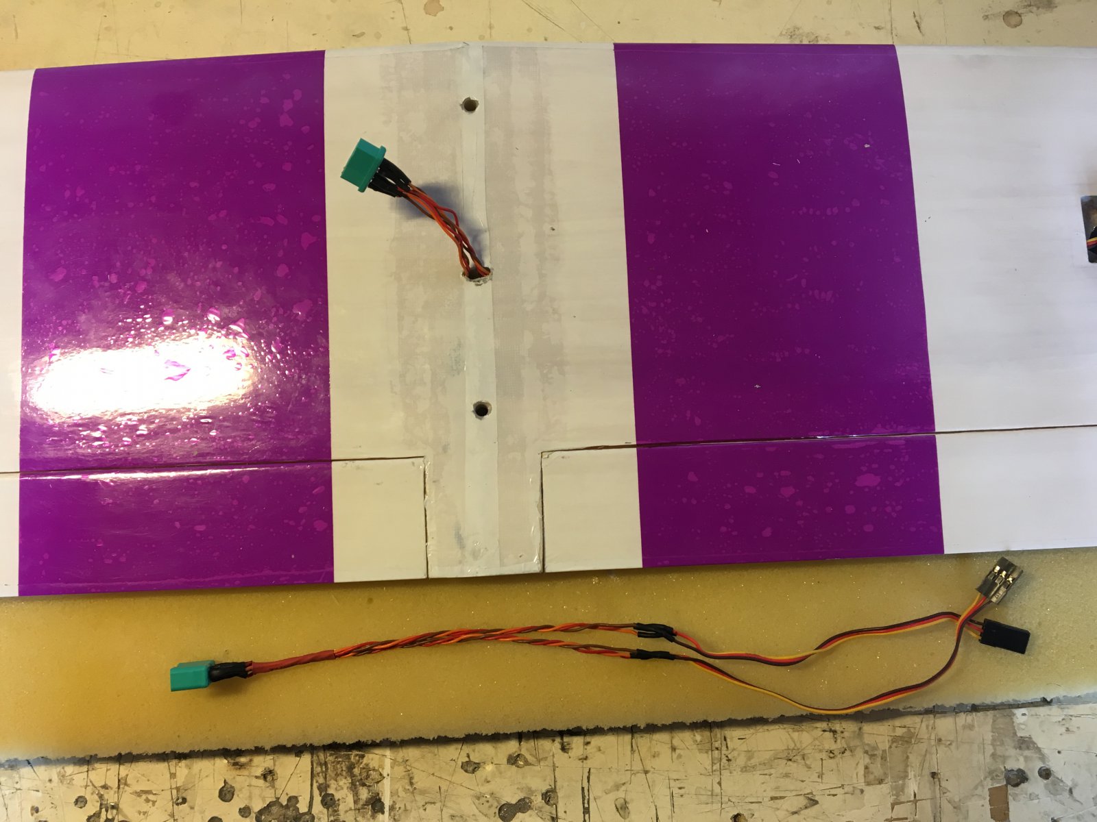

Servokabels verlengd en naar het midden van de vleugel gebracht.
MPX stekker erop en de kabels voor de ontvanger gemaakt.

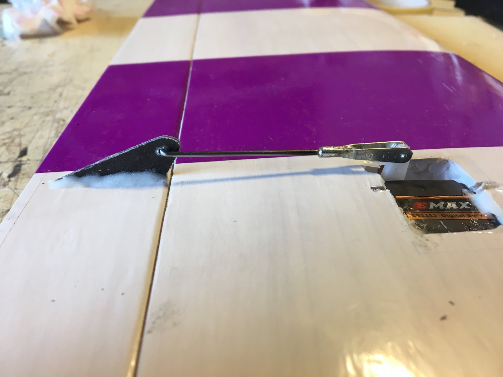

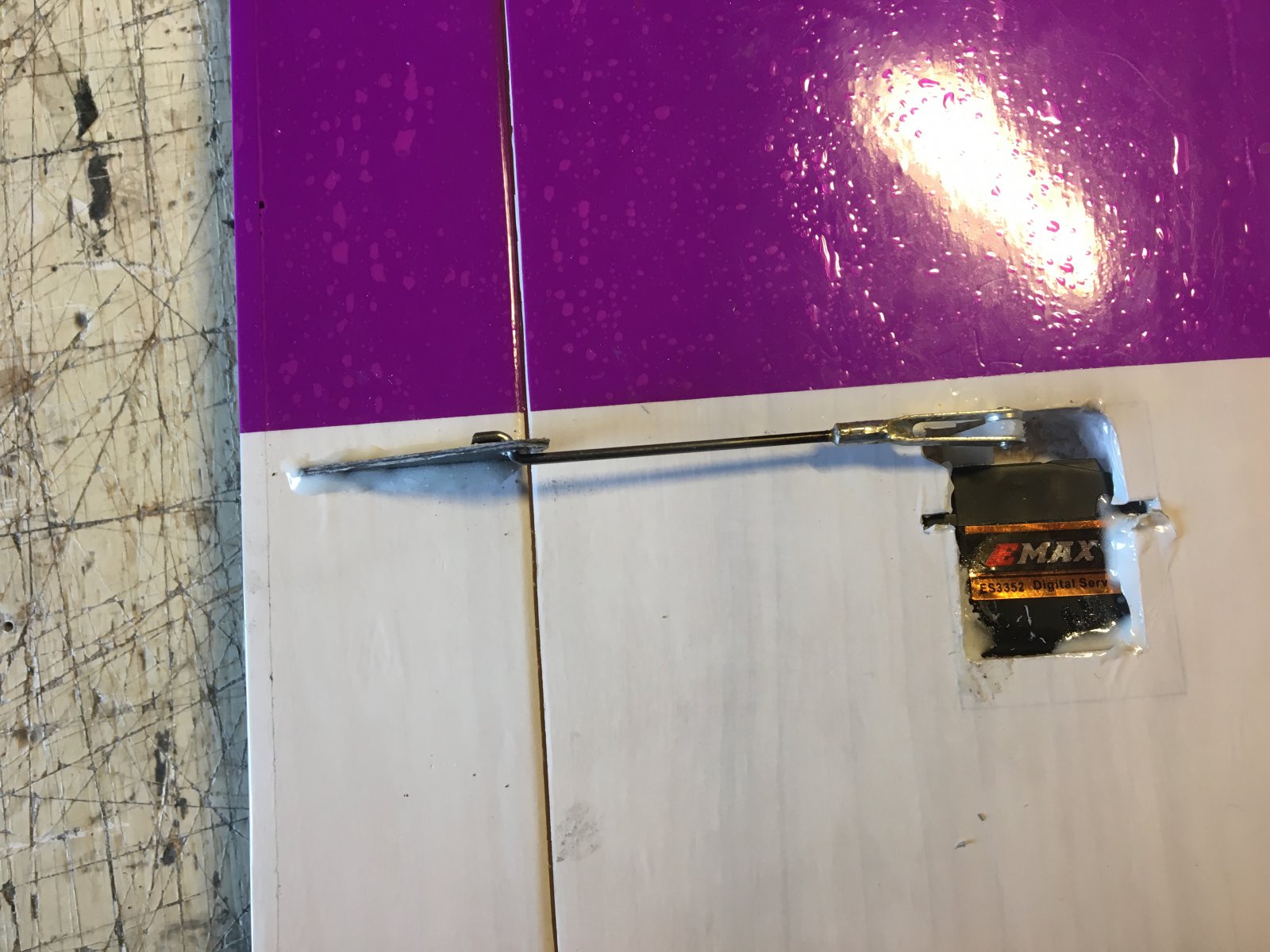

Servo’s op hun plek gelijmd en nieuwe heveltjes van Carbon gemaakt, meteen ook maar de stuurstangen gesoldeerd.
Beide kanten haal ik ruim de 45 graden, ruim genoeg dus.
En met de afdek plaatjes erop

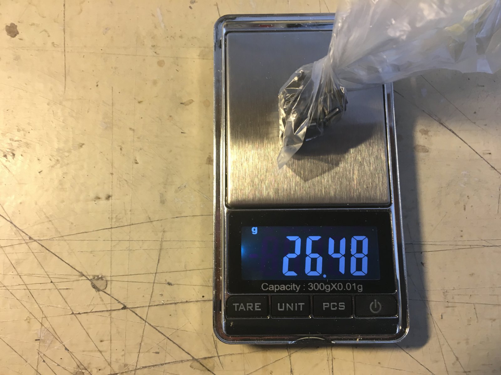

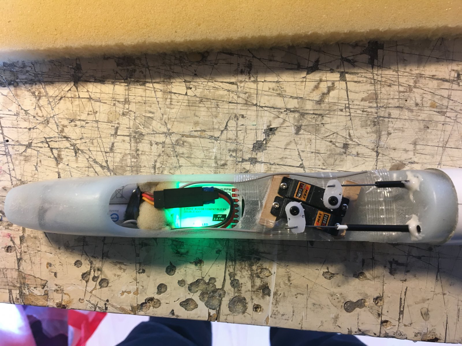

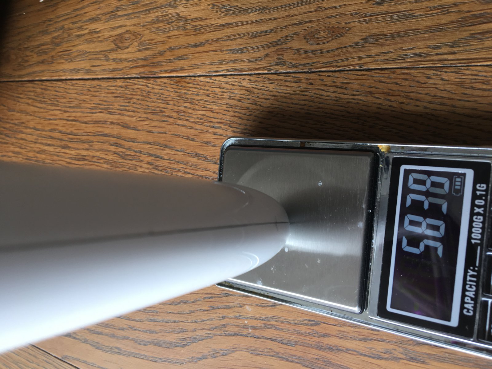

Hierna alles in de nosecone gepropt, zodat ik kon beginnen met balanceren.
Het CG op 74 mm van de LE, dan moet er een klein beetje lood in het neusje
Het geheel is vlieg klaar 583,8 gram
