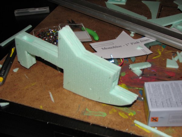

Vanavond een start gemaakt met de blubaby.. eigenlijk wordt het een greenbaby
Ik heb van 5 lagen selitac het monoblock gemaakt. het zou eigenlijk van 1 inch pink foam gemaakt moeten worden maar op zich is dit net zo makkelijk.
Wel gelijk een foutje gemaakt met het uitprinten van de tekening(uiteraard zijn de pdfs het op legal formaat). waardoor de monoblock een centimeter te kort is (op 26 cm) op zich geen ramp maar ik zal er wel rekening mee moeten houden bij de rest van de bouw. verder heb ik de ruimte voor de accu wat groter gemaakt en wat kabelgootjes er al ingesneden.
Het motortje moet ook nog iets naar voren omdat de motor een grotere diamete heeft dan de 2,54 cm (of eigenlijk 2,4cm van de 5 lagen selitac) of ik moet de zijkant een stukje inkorten zodat de motor niet aanloopt.
full
Ik ga het monoblock toch maar even opnieuw maken. De afmetingen wijken toch echt teveel af van het orgineel om er zonder al te veel problemen wat van te maken. Ook maak ik 'm een laagje dikker zodat de motor beter past en niet helemaal naar voren hoeft te worden verplaatst. Kost wat kleine aanpassingen aan de boven en onderkant maar dat valt wel te overzien. (het was of 2mm te smal of 3mm te breed)
Jammer van de eerste poging maar beter halverwege erachter komen dat het niet klopt dan achteraf.

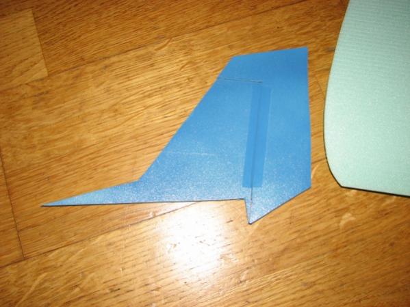

Eerst even bij de praxis geweest en wat verf meegenomen. Ik had al wat malletjes gemaakt voor de stabilo en richtingsroer dus ik had even een nieuw richtingsroertje gemaakt en om te oefenen ook even een scharniertje van met wat schuine hoeken en tape gemaakt. vervolgens de boel gespoten. De verf blijft helemaal goed, de selitac blijft goed en ook op de tape die ik had gebruikt voor het scharnier blijft het goed zitten. Ik kan dus rustig eerst een kijken hoe hij vliegt voor ik 'm verf.

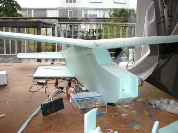

ben benieuwd naar de foto's :)

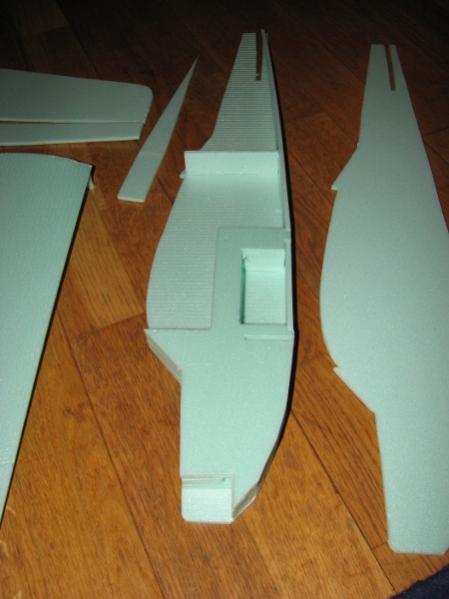

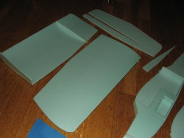

full
de vleugels..
full
Romp...
full
en een mooi blauw roertje..
De fotos zijn even snel in het donker gemaakt maar ze geven hoop ik een mooi beeld van wat het gaat worden.
Het totaal gewicht aan schuim en lijm tot nu toe is 64 gram dus dat zou betekenen dat het totale gewicht zo rond de 250 gram zal zitten.. valt me best mee..
Maarten

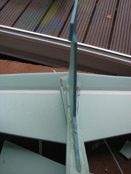

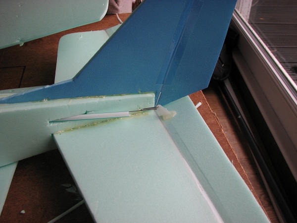

vanavond de linkerkant gelijmd, scharneertje gemaakt op de stabilo en er een carbon staafje ingelijmd Hij was nogal krom namelijk en dat maakte het scharnieren niet makkelijker.
verder kwam ik erachter dat ik niet via de bovenkant de aansturing kon maken omdat dat moet gebeuren als het roer erop zit... en die zit natuurlijk aan de bovenkant..Ik laat dus een deel van de onderkant even open en lijm de bovenkant dicht.

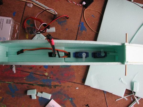

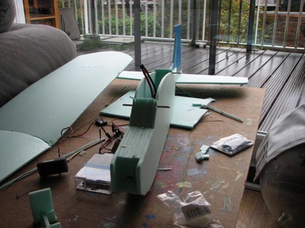

Zoo.. we knutselen lekker verder:
De servo's zitten op hun plek..
full
de staart zit in elkaar.. ik vond het best lastig om dat mooi recht voor elkaar te krijgen.
full
full
de Vleugel helften zijn gelijmd
full
full
nu dus nog het motorschotje inclusief motor installeren, landingsgestel,pushrods installeren...
In mn hoofd heb ik al een oplossing voor bijna alle zaken behalve de wieltjes... nog geen idee hoe ik dat ga doen..
Maarten
