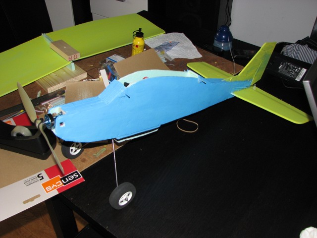

Vanavond toen de kindertjes op bed lagen de blubaby geverfd.. hij weegt nu 285 gram helemaal vliegklaar.

Zo ziet de blubaby eruit met een laagje verf....
full
De staartvlakken moeten nog wel een keertje geverfd worden voor het mooi...

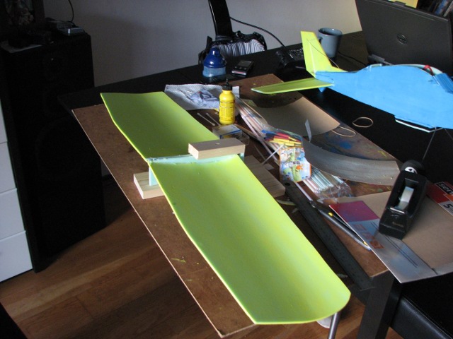

Ik heb de nieuwe vleugel nog even uit elkaar gehaald omdat er wat te weinig V-stelling inzat. Het zou 1,5 inch moeten zijn en dat was het bij lange na niet..
dat helpt je enorm bij het sturen!
anders moet je er rolroeren in gaan bouwen..
(maar als je nog niet zo veel ervaring hebt is dat meer voor later.. ;) )

De vleugel is een centimeter of 3 links naast de romp afgebroken. ik had er inderdaad geen versteviging in aangebracht. Waarschijnlijk is het selitac net wat minder stevig dan gewoon depron waardoor de vleugels doorbogen en braken.
De enige schade is een scheurtje in de romp bij het landingsgestel waardoor die wat losser zit, natuurlijk de vleugel en een klein deukje in mn ego..
maar de beelden waren inderdaad hilarisch. De uitslagen stonden volgens mij ook wat te wild waardoor hij de eerste keer al snel achterstevoren stond.
Dat wordt dus weer even een paar vleugeltjes vouwen met wat carbon er in en dan volgende week nog eens proberen.
