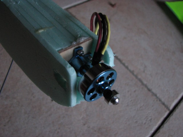

de motormount met het motortje erop.. deze moet er nog even vanaf om 'm aan te sluiten

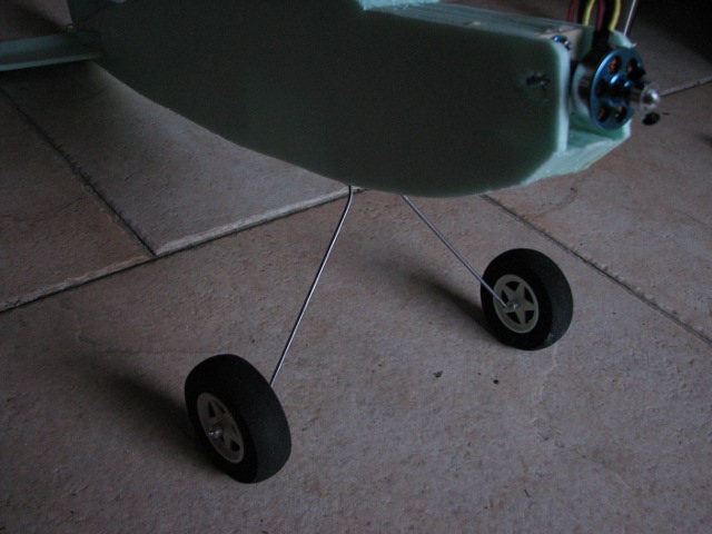

het landingsgestel

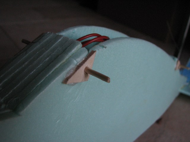

en een paar stukjes triplex om de sate stokjes op hun plek te houden.
Ik ben wel bang dat ik een paar nieuwe vleugels moet maken want ze lijken door het verfavontuur een beetje krom getrokken... en dan ook nog eens niet symetrisch.

En het gewicht van het landingsgestel ontkom je vaak niet aan of je moet over vaak prijzige koolstof beschikken.
Maar ik denk dat dit vliegtuigje in verhouding best wat gewicht mag hebben.
