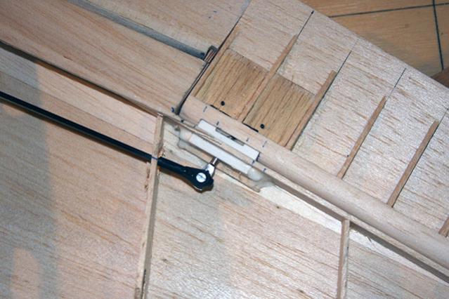

Ik heb een tijdje zitten piekeren over de aileronaansturing.

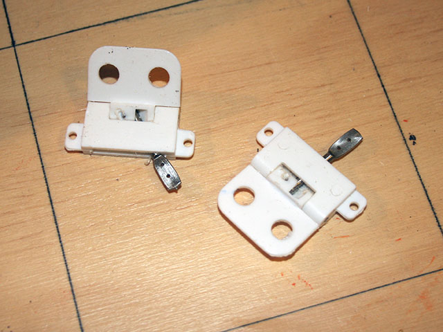

Gewoon volgens tekening - met een roerhoorn en een stangetje uit de vleugel - vond ik niet passen op zo'n 'sophisticated' design als de P100 is. :nooo:
Totdat ik een gouden tip kreeg van Vinze over de "precision secret horn" RBCkits Online Shop - Precision Secret Horn
Dus gelijk een setje besteld. Ze zien er degelijk uit en van speling is vooralsnog geen sprake.:)
full

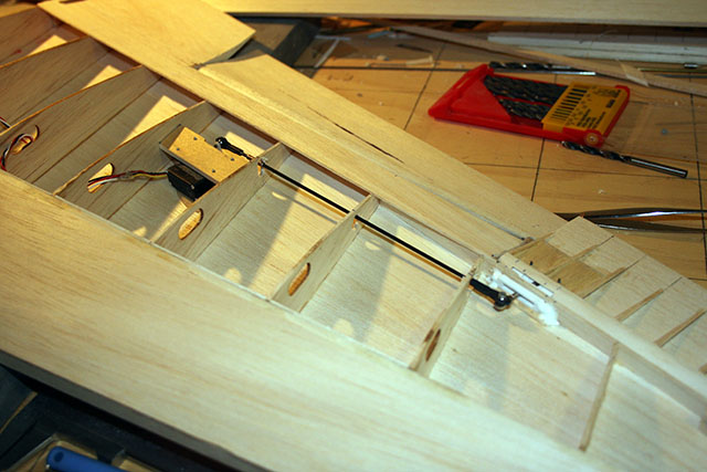

Ondertussen ingebouwd
full
en aangestuurd met twee kogellinks en een stukje 2mm koolstof staf.
full
Nu de andere kant nog inbouwen en dan kan het laatste stuk indekking er op.
