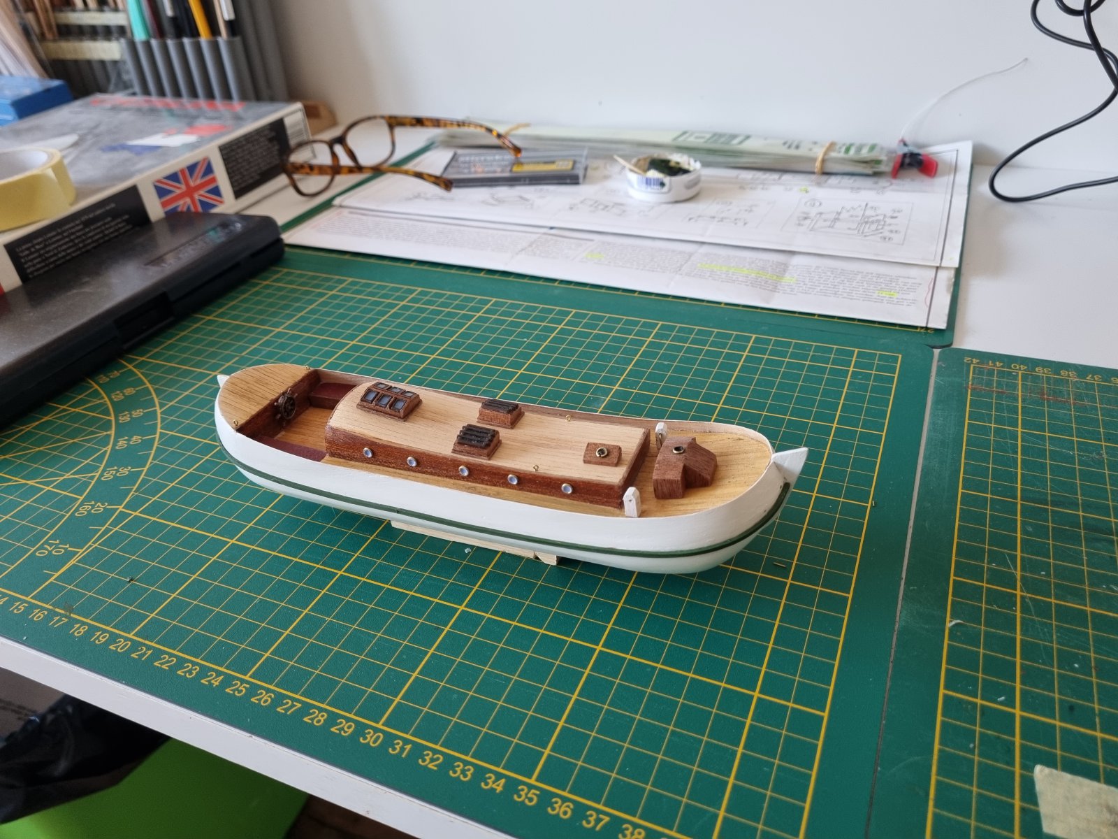

Heb vandaag gelukkig mijn pakketje ontvangen met een stukje extra hout. Heeft erg lang geduurd maar kan zodra ik tijd heb ga ik weer verder bouwen.
Zo lag het bootje er afgelopen weken bij:

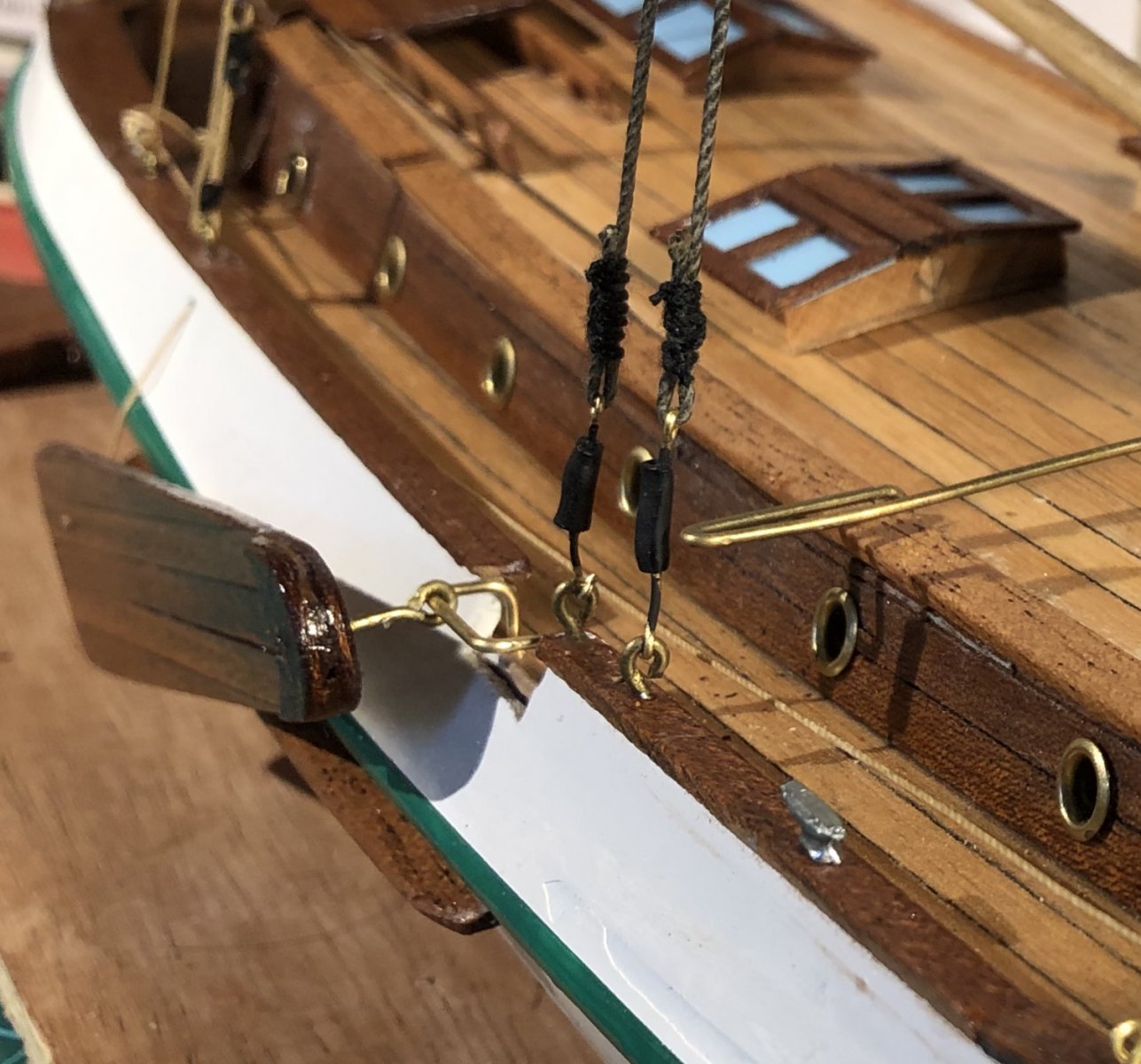

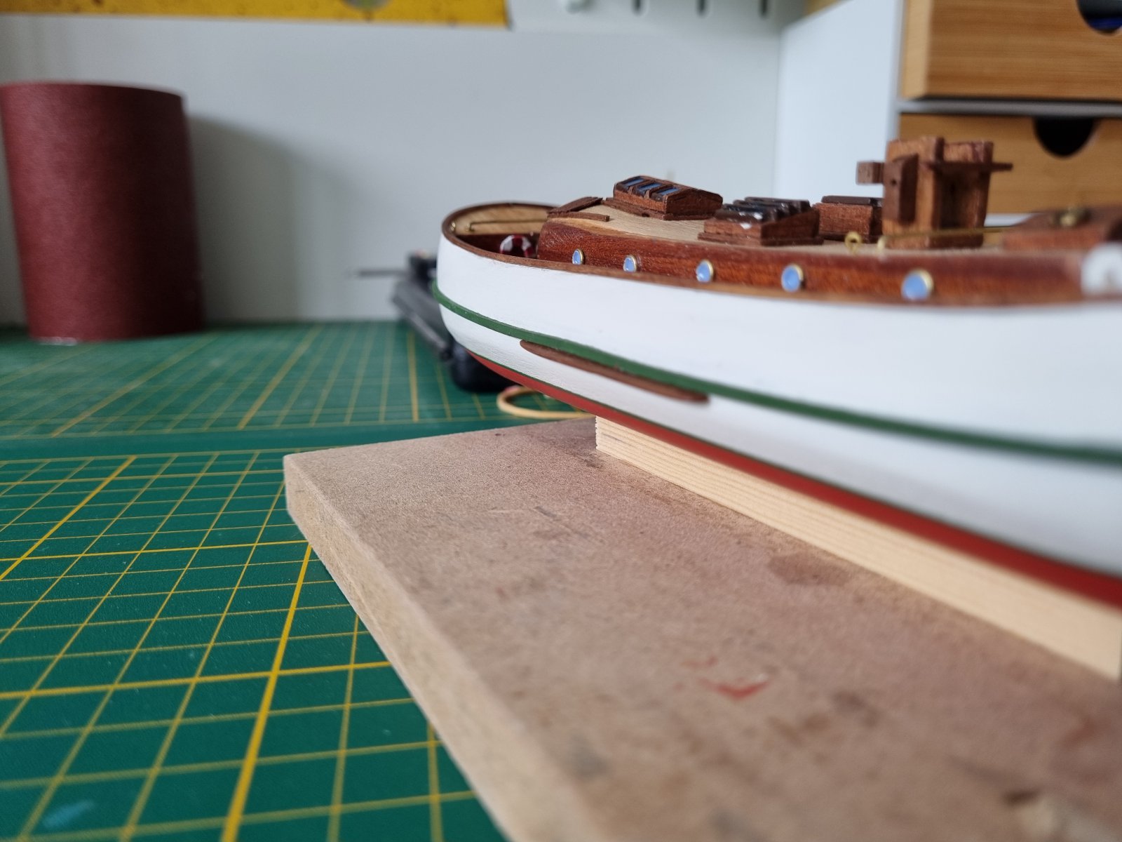

Vraag over de laatste foto; waarom is het glaswerk van de raampjes wit ? Of lijkt dit maar zo ?
Meestal wordt dit zwart (hoogglans) geverfd omdat dat een natuurlijkere uitstraling heeft.
Graag blijf ik je volgen !
Dat lijkt maar zo. Volgens de beschrijving moet het blauw zijn (zie doos) maar ben zelf met m'n acryl verf gaan mengen om een realistische look te geven en heb de messing ringetjes (die moeten ramen voorstellen) afgevuld met Revell lijm als glaasje. Ben niet goed in fotograferen maar op het pincet zie je zon piepklein raam ringetje). 0010.jpg
Dit ziet er inderdaad beter uit dan witte raampjes ! Welke Revell lijm heb je gebruikt voor het afvullen ?
Voor het afvullen van raampjes gebruik ik altijd Bison Kombi Snel-Rapide. Deze 2-componentenlijm droogt snel, is glashelder en vergeelt niet.
Als je het met een cocktailprikker aanbrengt vloeit het mooi uit en blijft het mooi tussen de sponning zitten.
Voor jouw raampjes is het iets minder geschikt omdat deze lijm tijdens het drogen een beetje bol gaat staan. Ideaal voor koplampen van automodellen natuurlijk.
Voor vlakke ruitjes is Micro Kristal Klear beter geschikt. Je kunt hier zelfs kleine, ronde ruitjes mee maken.
Als je een klein, rond gaatje hebt (of boort) kun je met een cocktailprikker een druppeltje Micro in het gaatje aanbrengen waarna zich een dun vliesje vormt.
Na droging wordt dit hard en glashelder.

Ik heb hulp nodig m.b.t. de zwaarden. Het is voor mij niet duidelijk hoe de bevestiging van het zwaard naar de winch moet (46 en de roze tekst op de tekening)
Ik heb het nu gedaan zoals ik denk dat het moet maar de lopen er touwen vlak boven het dek. Ik hoop dat iemand weet hoe dit hoort te zitten :)
Maarten, Ik kan me haast niet voorstellen dat op een lemsteraak de zwaarden worden bediend door een lier op het voordek. Normaliter doe je dat van achteren uit de kuip. Als daar geen lieren zijn, dan doe je het door op de draad of ketting die door het boeisel gaat een talie of derde handje te zetten, waarvan je het halende part vastzet op een bolder of kikker. Talie of derdehandje ligt in het gangboord tegen de verschansing. Kijk even op bijgaande link en dan naar onderen scrollen tot bij de foto. Gr. Klaas.
https://zeilersforum.nl/index.php/f...en/584823-bedieningsysteem-zwaarden-platbodem
Nee, dat zou ik niet doen. Lees even de tekst bij de foto. Van het zwaard het val omhoog, via een blok richting verstaging en daar via een keerblok terug naar achteren. Dan een derdehandje naar de kuip. Bij, of in de kuip een klamp of kikker waarop je het halende part (losse eind) belegt. Succes ermee! Gr. Klaas.

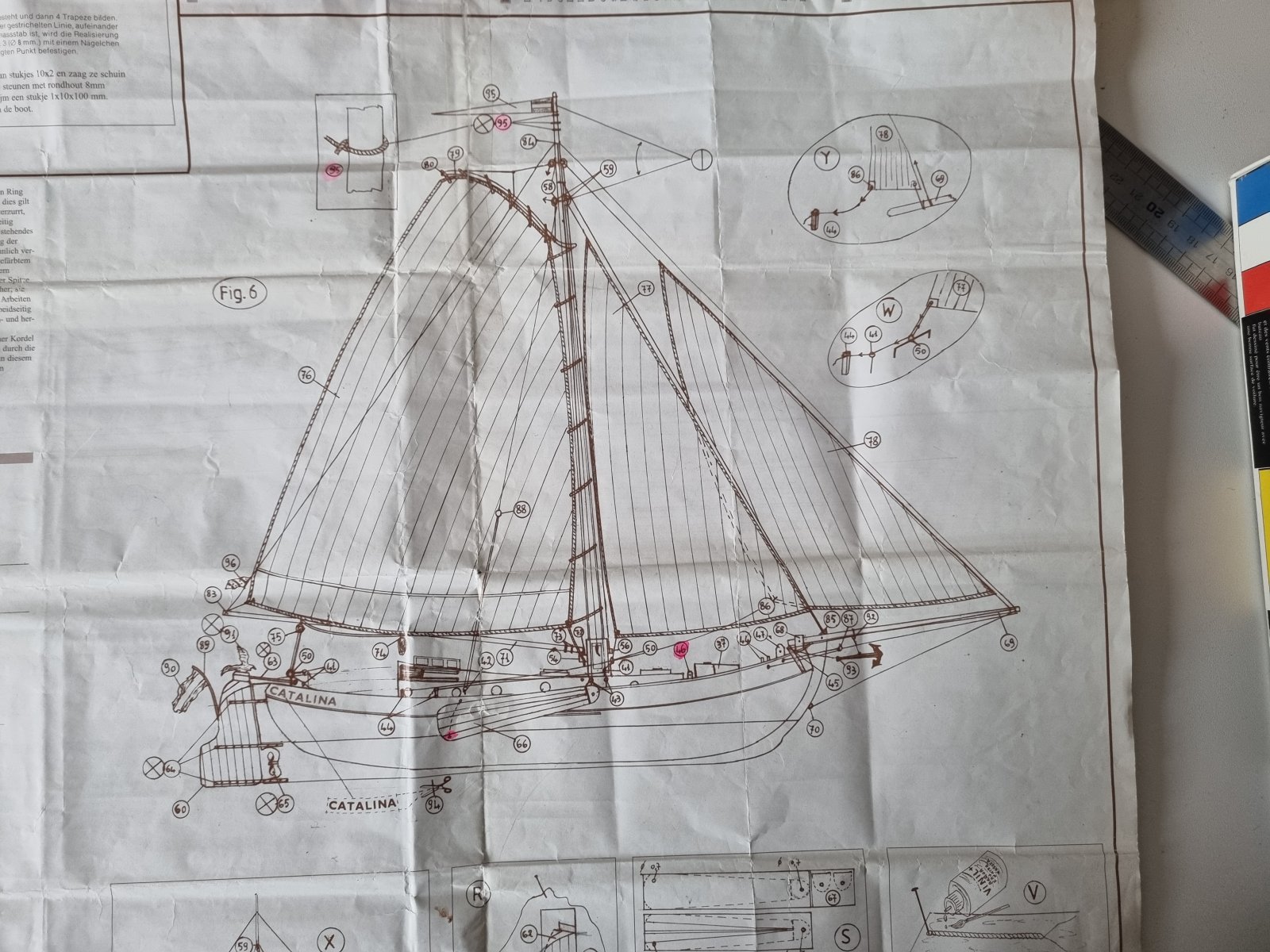

Ik vind het een moeilijk bootje met een onduidelijke bouwbeschrijving en ook omdat mijn lieve vader die er helaas niet meer is, in dit topic schreef.
Ik wil het nu toch proberen af te maken maar de tuigage is voor mij een raadsel door de tekening.
