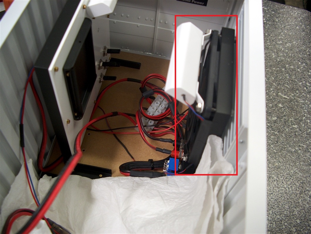

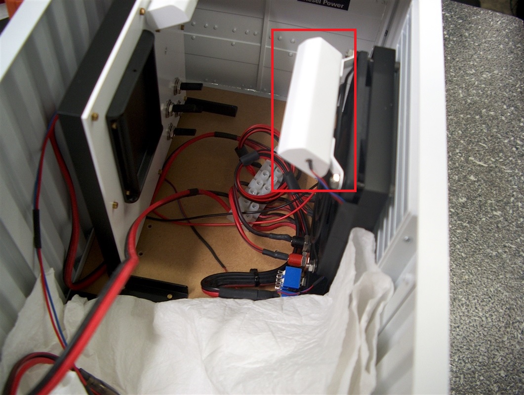

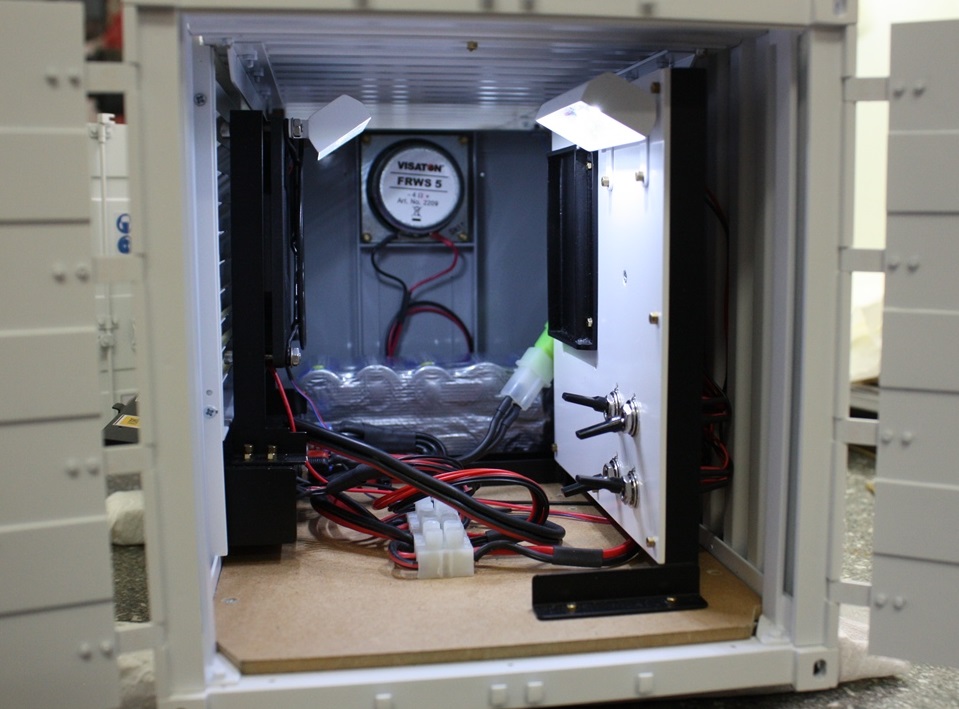

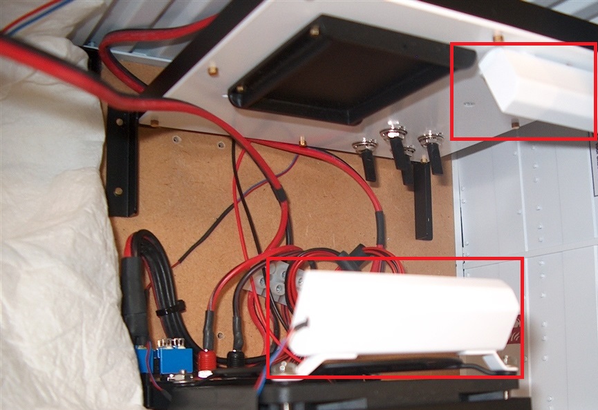

De koelventilator gemonteerd om de ruimte te koelen. :
(zie het rode rechthoek)

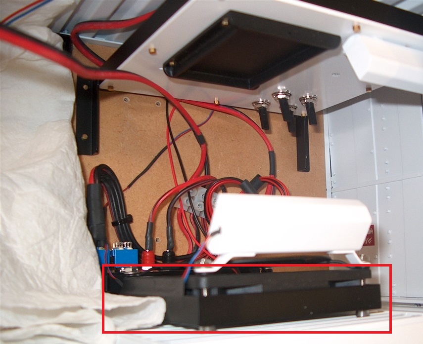

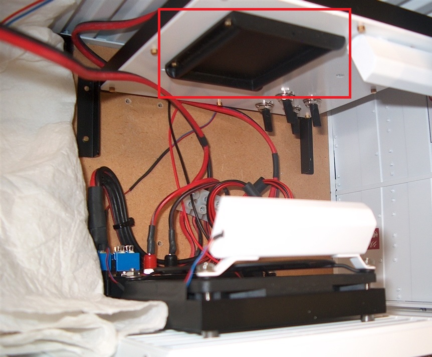

De behuizing voor de Beier UCM RC-2 gemonteerd :
(zie rode rechthoek)

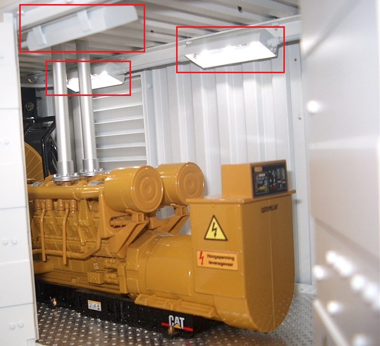

De LED lichtbakken gemonteerd :
(zie de rode rechthoek(en)

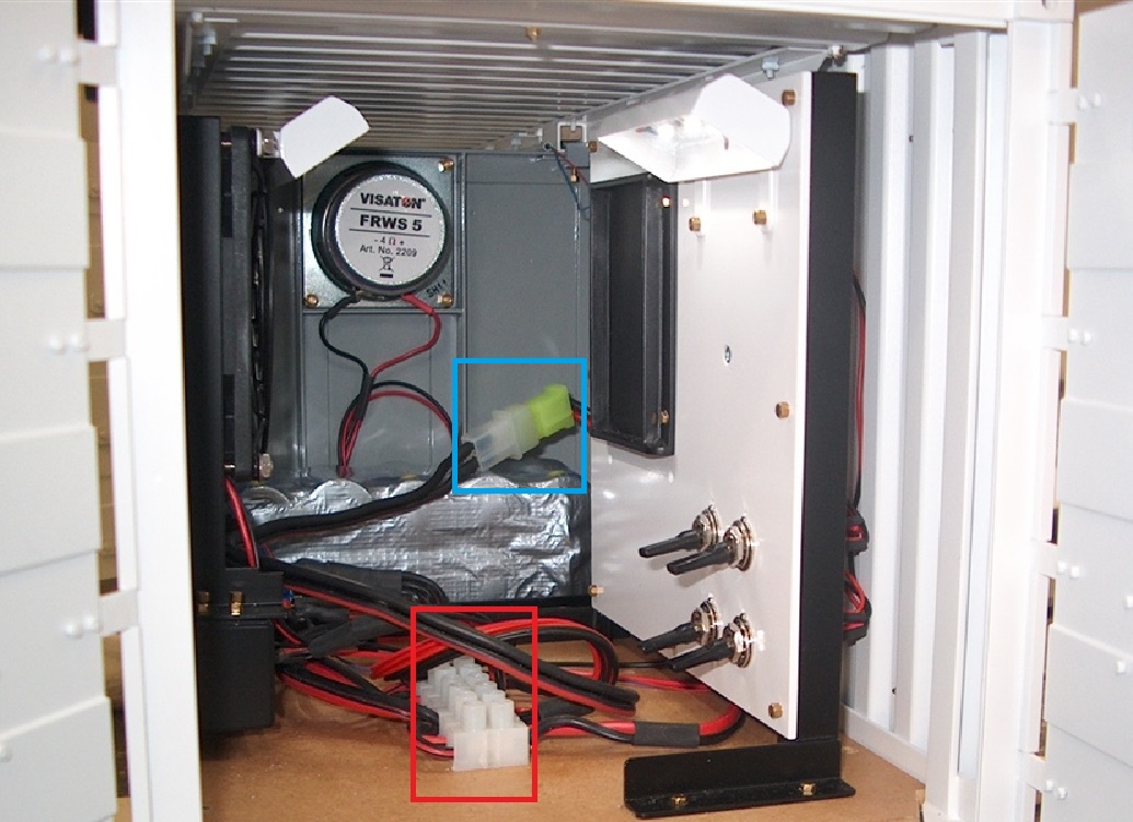

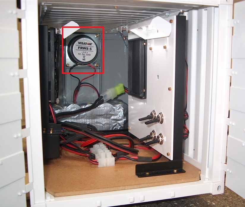

De Luidspreker gemonteerd en aangesloten :

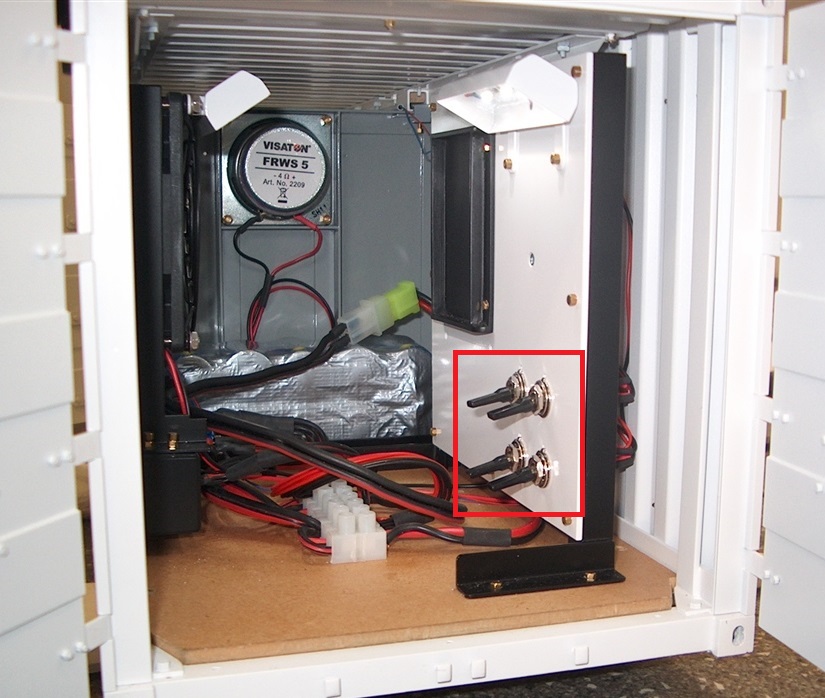

De Aan en Uit schakelaars gemonteerd en aangesloten :
(zie de rode rechthoek.
De bedrading aangesloten, nog een ouderwetse kroonsteentjes gebruikt, nog voldoende van op voorraad, komen deze ook een keertje op :
(zie de rode rechthoek)
De accu aangesloten :
(zie blauwe rechthoek)
De LED Licht lampen/bakken branden.
N.B.
De bedrading moet nog netjes worden weggewerkt, maar eerst moet nog de Beier USM RC 2 gemonteerd en aangesloten worden :

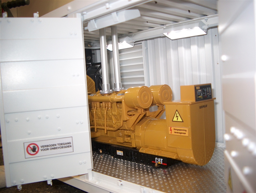

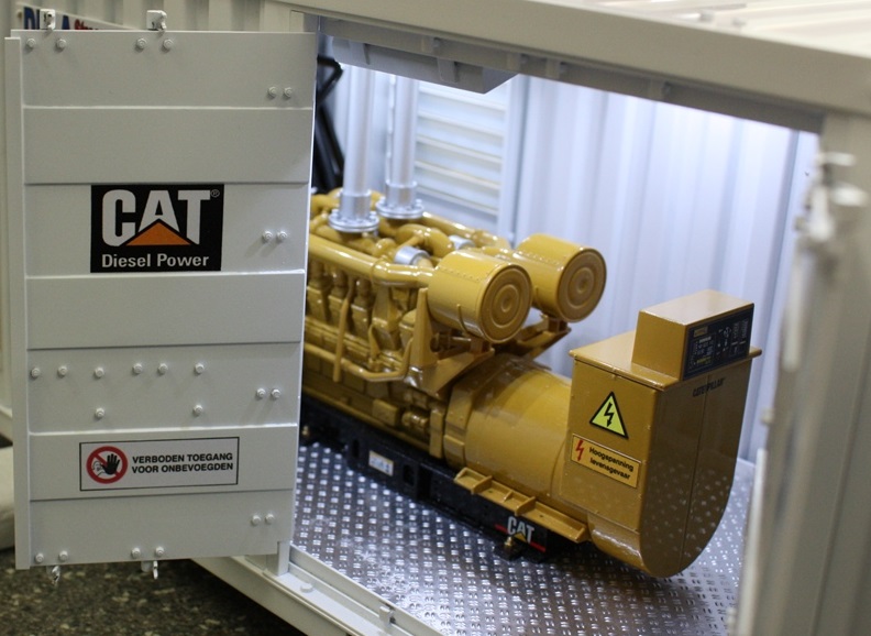

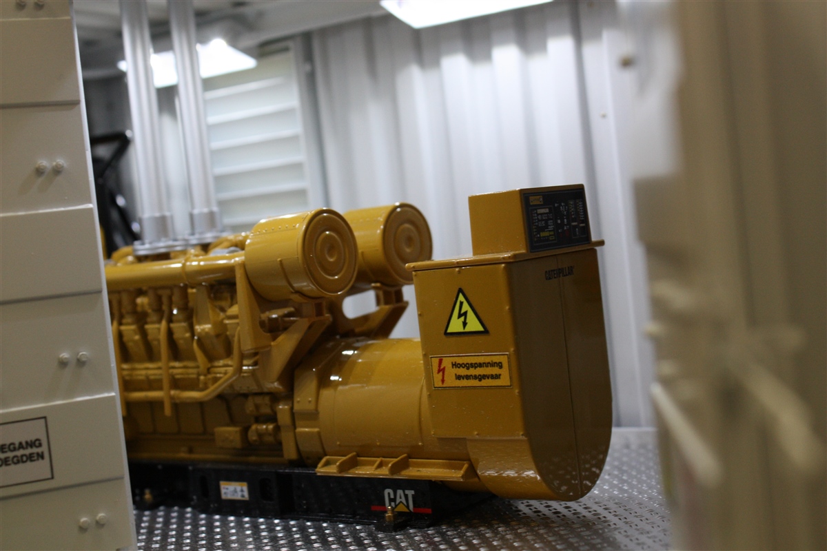

Verder gegaan met de afbouw van de Caterpillar Generator.
De Caterpillar B 3516 V 16 motor met de Generator op rubber blokjes op de aluminium traanplaat gemonteerd.
De LED verlichtingsbalken branden in de machinekamer.
(zie rode rechthoeken)

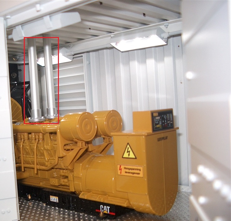

De twee zelfgebouwde uitlaatpijpen met de twee flenzen gemonteerd.

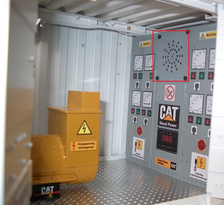

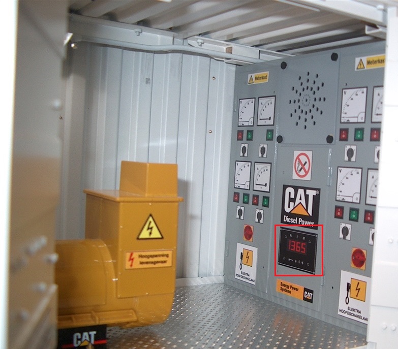

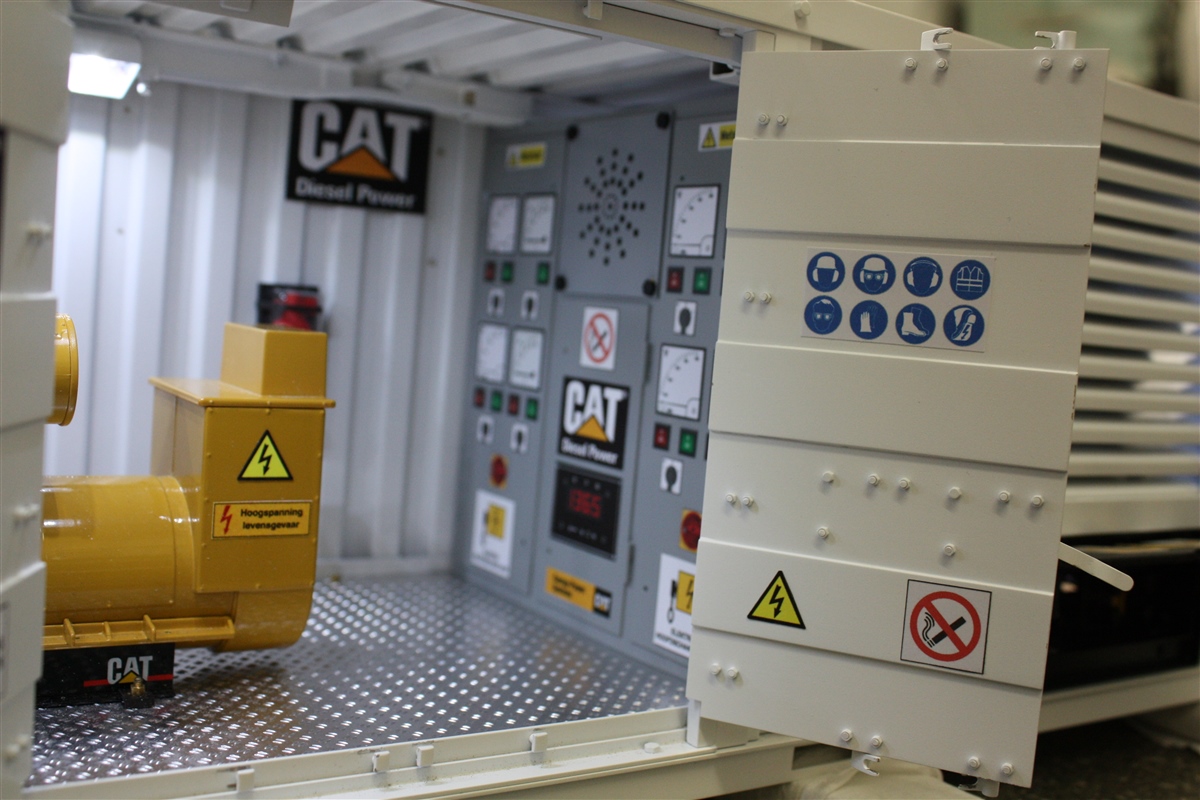

Het dashboard. c.q. bedieningspaneel gemonteerd.
Bewust de zelfgemaakte stickers iets groter gemaakt dan bij het 1:1 dashboard/bedieningspaneel, anders zijn de meters en schakelaars nauwelijks te onderscheiden/af te lezen, vandaar de stickers groter gemaakt.
Is het storend de grotere stickers ?, ik vind zelf van niet.
Tja, soms moet je concessies doen in de modelbouw.
Het toerental van de CAT 3526 B V 16 motor is op dit moment 1365 rpm
(zie het rode vierkant)
De Beier Visaton luidspreker gemonteerd in de machinekamer, zodat het stationaire motorgeluid van de Caterpillar V 16 goed hoorbaar is in de machinekamer, ook als de deuren gesloten zijn.
Ook dit is een concessie wat bij het 1:1 dashboard/bedieningspaneel niet aanwezig is.

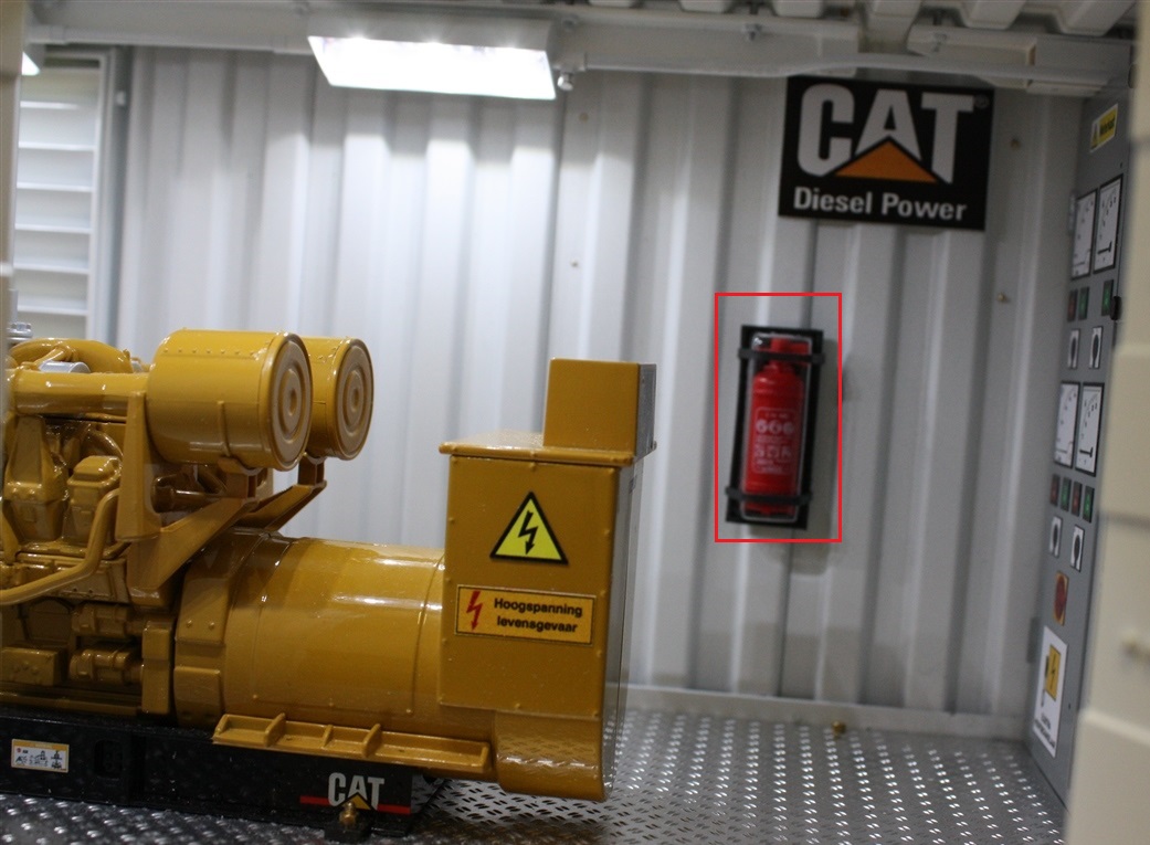

De verplichte Brandblusser gemonteerd :
De Brandblusser moet rondom vrij hangen en moet bij calamiteiten snel benaderbaar en makkelijk te pakken zijn.
Tevens de grote zelfgemaakte CAT Diesel Power sticker op de zijwand gemonteerd
De benodigde zelfgemaakte stickers op de deuren en op de CAT generator geplakt.

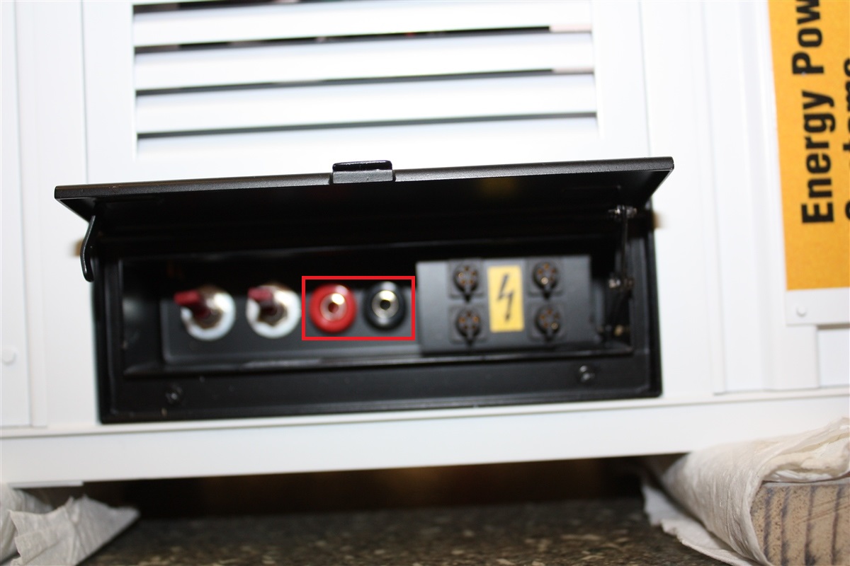

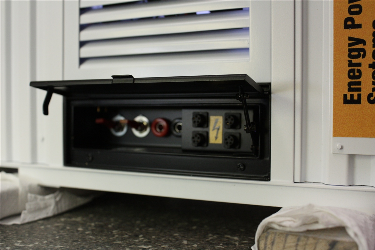

Het schakelpaneel met de afsluitbare klep.
2 rode schakelaars : zie de rode rechthoek.
1 schakelaar om de accu op te laden via de rode en zwarte laadpluggen :
1 schakelaar om de 4 aansluitstekkers van stroom te voorzien voor verlichting en andere voorzieningen op het buitenterrein.
De Rode en Zwarte laadpluggen : (zie rode rechthoek)
De vier aansluitstekkers voor de verlichting en nadere activiteiten op het buitenterrein : zie de rode rechthoek.
De afsluitbare klep dicht, met de verplichte stickers.
