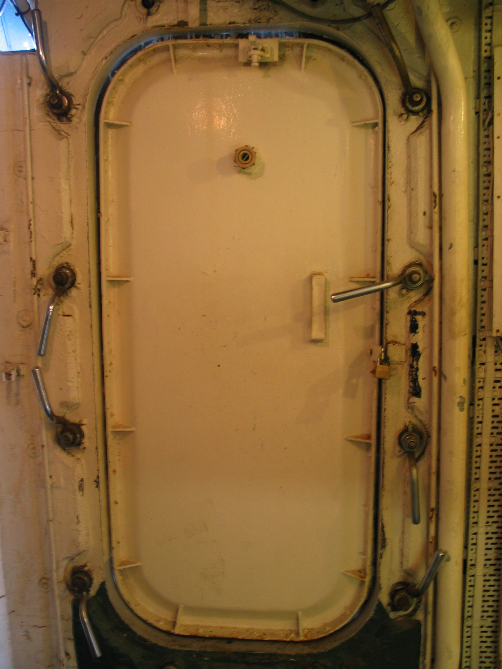

aan dat open deurtje plooit de wand ook wat naar binnen
je hebt vanonder een stukje te veel weg gehaalt
bij een schip laten ze altijd vanonder een drempel staan dit om zwakte op die plaats te vermijden
hier zie je dat zwarte stuk onder de deur wat ze hebben laten staan
hier een site over scheeps deuren
http://www.thormarine.eu/ship_and_offshore_doors.html
terug een stukje hout daar zetten is de beste oplossing
meestal zijn het aan een stuur hut schuifdeuren en als het een draai deur is dan staat de kant van de scharnieren aan de voorkant naar de boeg van het schip gericht
als ze anders omstaat bestaat de kans dat je bij het verlaten van de stuur hut tijdens wat winderig weer je de deur niet meer dicht krijgt
gr raf

Klopt, dat zat er ook maar dat was zo dun dat het bij het boren eraf brak... Ik maak een nieuw drempeltje wat ik er tussen lijm:p
Gr. David
Bij dat onderdeel zitten de deuren achter de stuurhut. dit maakt niet uitn hoe de scharnieren dan staan. Tekening zegt scharnieren richting schoorsteen kant.
