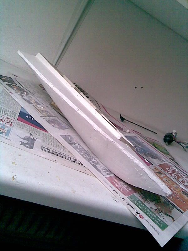

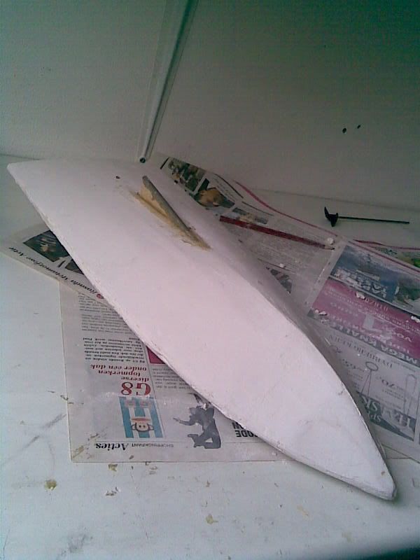

Zonder grondverf, was opgeschuurd.
Met grondverf, en nog eens geschuurd.

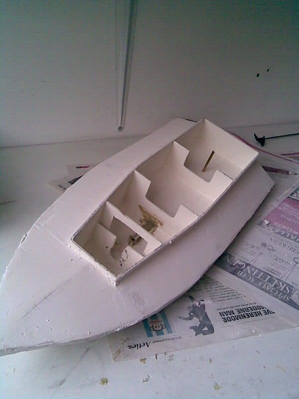

De binnenkant in de grondverf,

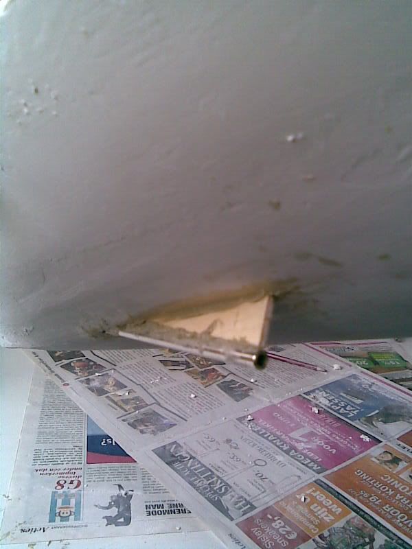

Inmiddels ben ik met de schroefas bezig en het roer.
De schroefas was zelf iets te lang dus die heb ik ingekort, het gaatje van de schroefas en roer zijn goed gelukt.
Nu nog een een wigje, aan de binnen en buitenkant maken voor de schroefaskoker aan te verlijmen.

De Schroefas en het wiggetje zitten vast gelijmd, en de boot zit in de 2e laag plamuur. (voor betere kwaliteit van de foto's even uitvergroten :p)

Hoe kom je nu bij zo'n advies :confused:
Als ik naar de foto's kijk moet het volgens mij iets van een speedbootje worden? (Bij de naam Wiesel had ik echter associaties met de schnellboot van Graupner, maar gezien de spant vorm verwacht ik niet dat het deze Wiesel word, maar dit terzijde)
Volgens mij speelt bij dit soort bootjes altijd het gewicht mee, en dan komt het advies "grof plamuren".
Bouw je rompje zo strak mogelijk, dan bijvoorbeeld in de G4 zetten en/of laagjes glasmat.
Als je dit netjes doet kan je zo min mogelijk plamuren (liever helemaal niet).
Is het wel handig om de hele boot te plamuren? Kan je niet beter de ruwe houtbouw met epoxy/glasmat/G4 behandelen? Dan heb je gelijk stevigheid en waterdichtheid.....
Nog gecondoleerd :(.
@ martijn ik zet heb me boten alleen met plamuur en verf gedaan.
sterk zat voor mij boot:p
misschien was het wel handiger voor stefan dat g4 en glasmat:p
mar ik denk dat dit ook sterk zat is
Ja, Stefan had die g4 en glasmat zelfs nog gekocht en heeft het daarna weer terug gebracht :confused::confused::confused:
Nu is het met doe het zelf plamuur gedaan :rolleyes:
Wat idd ook niet de beste optie was, stefan heeft er 2 lagen van op gesmeerd,
en nu is de boot ongeveer 3kg zwaarder geworden :mrgreen:
ik zou dus ook wel voor de glasmat gegaan zijn, Maar dat is stefans keus ;)
En het wiggetje voor het roer komt er trouwens ook nog aan..
Nee ik had glasvezel plamuur gekocht, maar dit is zomaar een bootje om me bezig te houden en kijken of ik boten leuk vind, maar als ik het leuk vind ga ik voortaan wel met glasmat en epoxy werken want voor 1 klein bootje is het overbodig vind ik, stel dat ik het niet leuk vind heb ik al dat spul gekocht :)
Valt heus wel mee dat zwaar hoor, dunne lagen ;)
Maar met strka gebouwt,plamuur,grondverf,verf is hij zeker waterdciht hoor ;)
