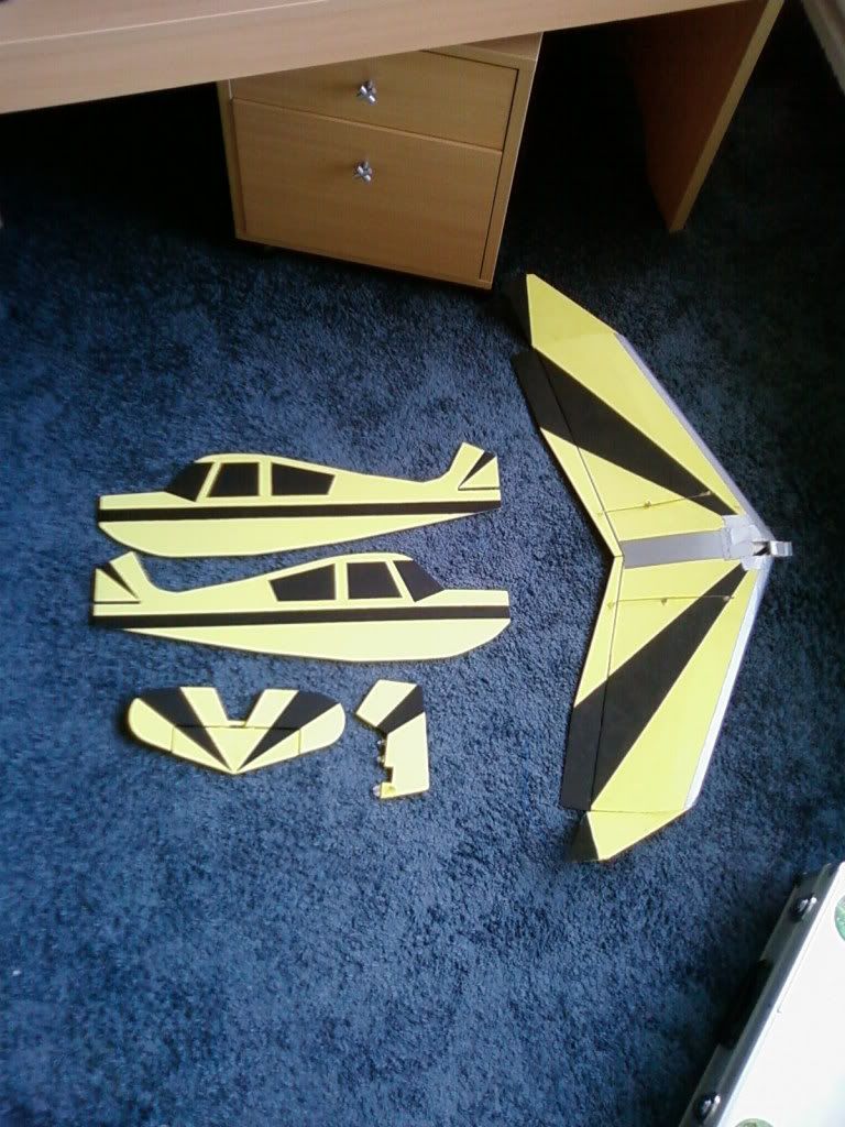

zou dit kistje eigenlijk ook te doen zijn in balsa?? ik heb hier nog een leuke eyna 15 2.5cc motor liggen :D
ik ben ook weer bezig met een nieuwe. mn oude is helaas overleden. ik had een iets wat te grote prop op mn motor. dat hield de tie niet.
ik maak hem niet helemaal met een volledige bodie, maar ook niet helemaal plat. als je helemaal plat doet zie je alle electronica zitten, en dat vind ik er niet uit zien. ik maak hem dus precies de dikte van mn motor. dat is 3,6 centimeter. de vleugels gebruik ik nog van mn eerste model alleen heb ik er nu rolroeren in gezet.
als ik het niet vergeet zal ik zo nog ff foto's posten.
hier mn foto's
gezellig naast mn zevertje. allebei in het zelfde jasje.

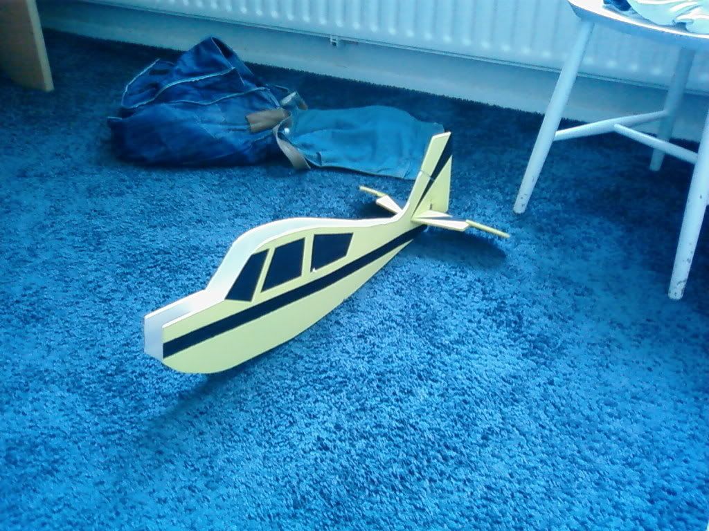

Die van mij is nu ook bijna af alleen de vleugel struds moeten er nog op.
Zit met 1 meter span nu op 270 gram incl. accu. Zit ook een landingsgestel onder dat is vrij zwaar uitgevallen. Zal morgen even een fototje plaatsen.
