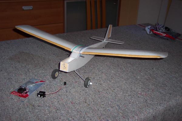

Als ik dat zie dan is het een degelijk vliegtuig.
Maar als ik het goed zie zelfs een 2x6mm staart en richtingroer.
Dat gewicht moet in de neus gecompenseerd worden en ik vraag me af of het zwaartepunt makkelijk op zijn plaats te krijgen is.
Als je het wil kan ik een paar tips geven hoe je hem nog eens kunt bouwen maar dan met een vliegklaar gewicht van ongeveer 150 gram.
Dus eigenlijk een indoor versie.
Ik heb een Lazy Bee spanw 80cm zo gebouwd dat hij 140gram weegt en die was sneller te bouwen als die waar je nu mee bezig bent.
Een lazy Bee heeft veel overeenkomsten met de Citabria.
Je zult versteld staan hoe makkelijk hij dan vliegt.;)

Ja, maar ik denk toch dat ik deze ga afmaken, en héél licht is voor mij eigenlijk niet nodig want ik weet nergens een plek om te gaan indoor vliegen. ik ga er dus buiten mee vliegen waardoor wat extra gewicht misschien wel een voordeel kan zijn, niet? Dit vliegtuig was eigenlijk ook een beetje een test om wat te leren werken met depron en het bouwen van vliegtuigen wat in de vingers te krijgen. Als hij niet goed vliegt bouw ik wel een andere, of steek ik een zwaardere lipo in de neus. Als volgende model had ik gedacht aan een of andere jet of een shockflyer (met hele kleine uitslagen dan)

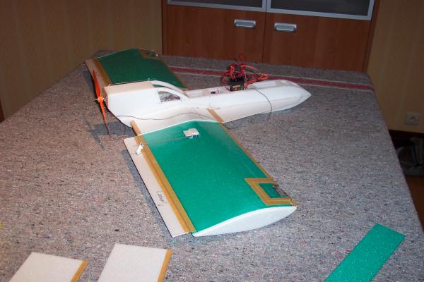

Hier nog een fototje van mn citabria (eerste depron model dat ik maak) en ik hoop zooo dat hij goed gaat vliegen en dat hij niet op de maiden crasht: dan maak ik met de elektronica een hovercraft of een f-22 raptor of een nutball :P
Edit: de foto natuurlijk weer vergeten xD
ziet er knap uit!
echt nog niet mee gevlogen?- waar wacht je op?
wat heb je er insteken van motor enz...., als je zelfbouwt ben ik altijd nieuwsgierig hoe anderen dat doen.
