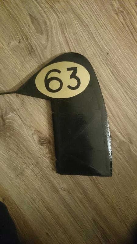

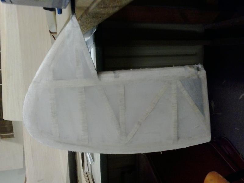

Uiteindelijk maar weer eens verder gegaan, richtingsroer bespannen met koverall van Sig en ik moet zeggen dat het me goed is bevallen, werkwijze:
- 2 x spanlakken
- schuren
- balsa loc aanbrengen en laten drogen
- koverall met de strijkbout opzetten
- porien opvullen met spanlak
- met acrylverf lakken
- 2 componenten oracolor aflakken
tot dusver stap 1 t/m 5 doorlopen en het volgende resultaat :
full
full
Groet Dennis

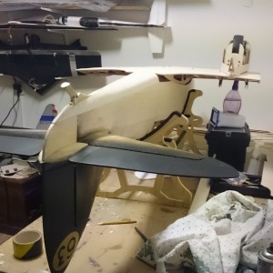

Het is even geleden maar er komt weer wat beweging in de bouw, ondertussen ook een leuk schaal modelletje gevonden:
ik heb de koverall toch maar vervangen voor solartex dit geeft een mooiere afwerking
nu dan ook de stuurvlakken van het kielvlak en stabilo met solartex bespannen, tevens het landinsgestel zo ver dat deze ingebouwd kan worden

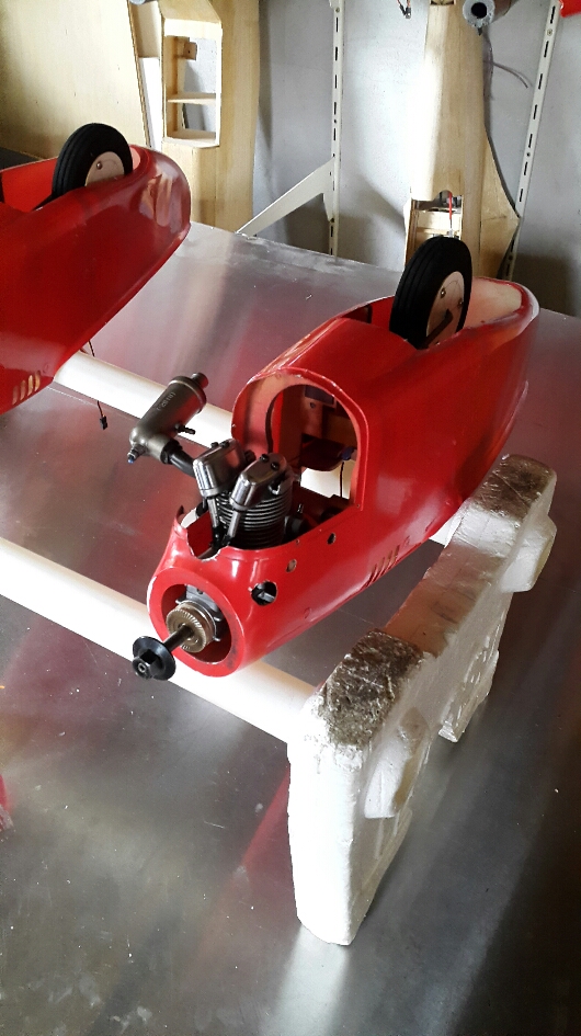

Ik heb pas een arf op de kop getikt van asm. Inmiddels bijna klaar om te vliegen.
Had 2 twee takt motortjes maar er komen 2 saito 62s op.

kijk zoals het hoort mooie 4-takt erop, ik heb regelmatig de ARF van ASM op youtube voorbij zien komen, mooi vliegbeeld wel wat wingtip stal gevoelig, ben benieuwd naar je ervaring.

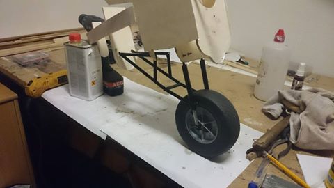

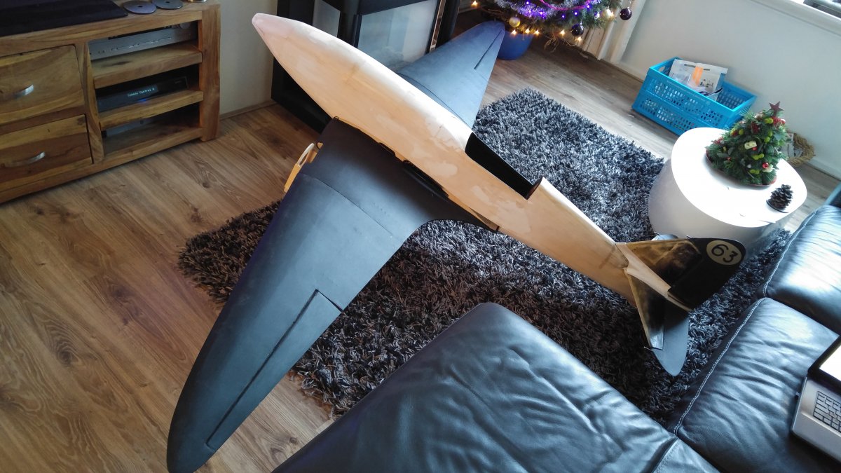

Ondertussen tijden het kerstvakantie lekker doorgeknutseld en het begint toch echt op een vliegtuig te lijken, er helaas achtergekomen dat de veer in de staartslede veel te slap was dus deze heb ik weer moeten verwijderen, waarschijnlijk maak ik hem nu ook met wiel, verwacht dan toch wat beter te kunnen manoeuvreren hier weer een fototje:
