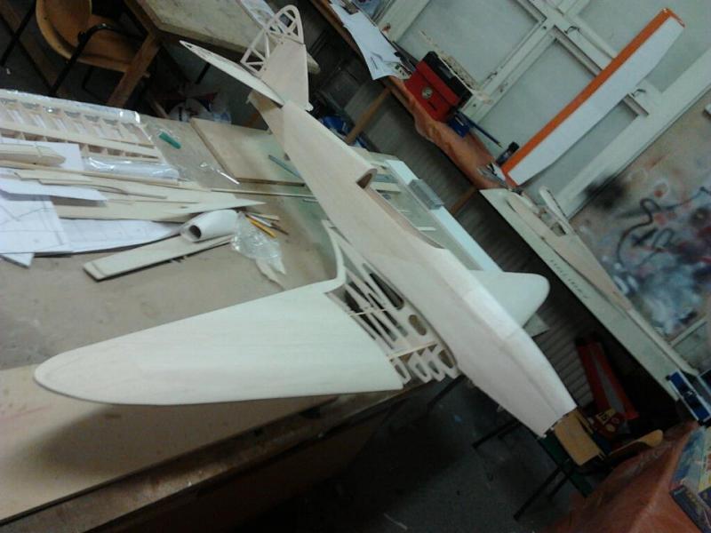

nou hier dan nog even een fototje;
vanaaf was het opruim avond dus geen vorderingen ..
full
Nog even en ik ga beginnen met de Motor gondels, ben er alleen nog niet helemaal uit welke motoren ik erin ga zetten,
Opties:
- 2-takt
Voordelen: - Goedkoop
- veel power t.o.v. gering gewicht
Nadeel: - slecht geluid
- 4-takt
Voordelen: - Mooi geluid
Nadeel: - kostbaar
Benzine...??
Iemand goede ideeën?
Gr. Dennis
wat dacht je van electro?
is wel zo safe op een 2 motorige kist
en:
ben ik nu gek of zie ik geen aillerons??
Haha ik wist dat iemand dat ging zeggen XD
Maar nee bij een mooie schaalkist horen 2 heerlijk dampende motoren :P
en de Ailerons zijn nog niet uitgesneden ;)
Gr. Dennis
ergens in die buurt zou ik moeten uitkomen ja, 15 CC 4-takt 10cc 2 takt
zit nu op een totaal gewicht van 1,6 kilo, maar verwacht ergens rond de 7 kilo uit te komen
Gr.
