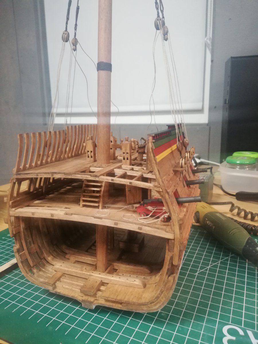

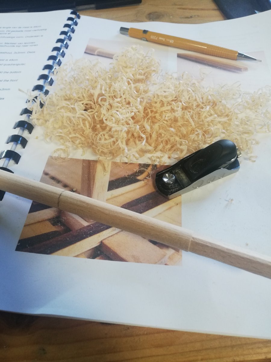

Het is weer tijd voor een update. Ben begonnen met de mast en had van tevoren niet kunnen voorstellen hoeveel bewerkingen aan die ''simpele'' stok zouden zitten. Desalniettemin ben ik blij met het resultaat en vindt het houtbewerken ook wel leuk (alles met het handje).

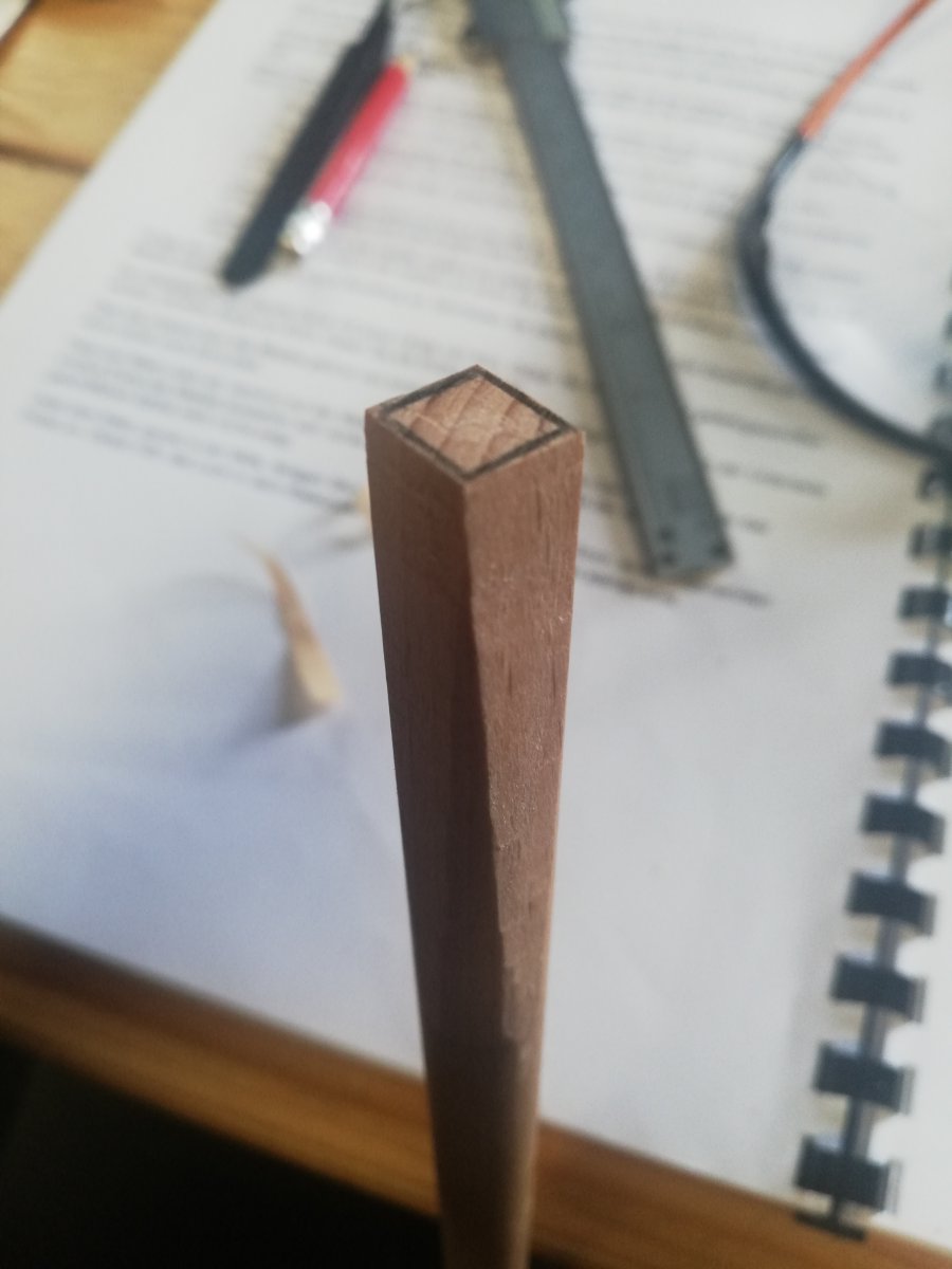

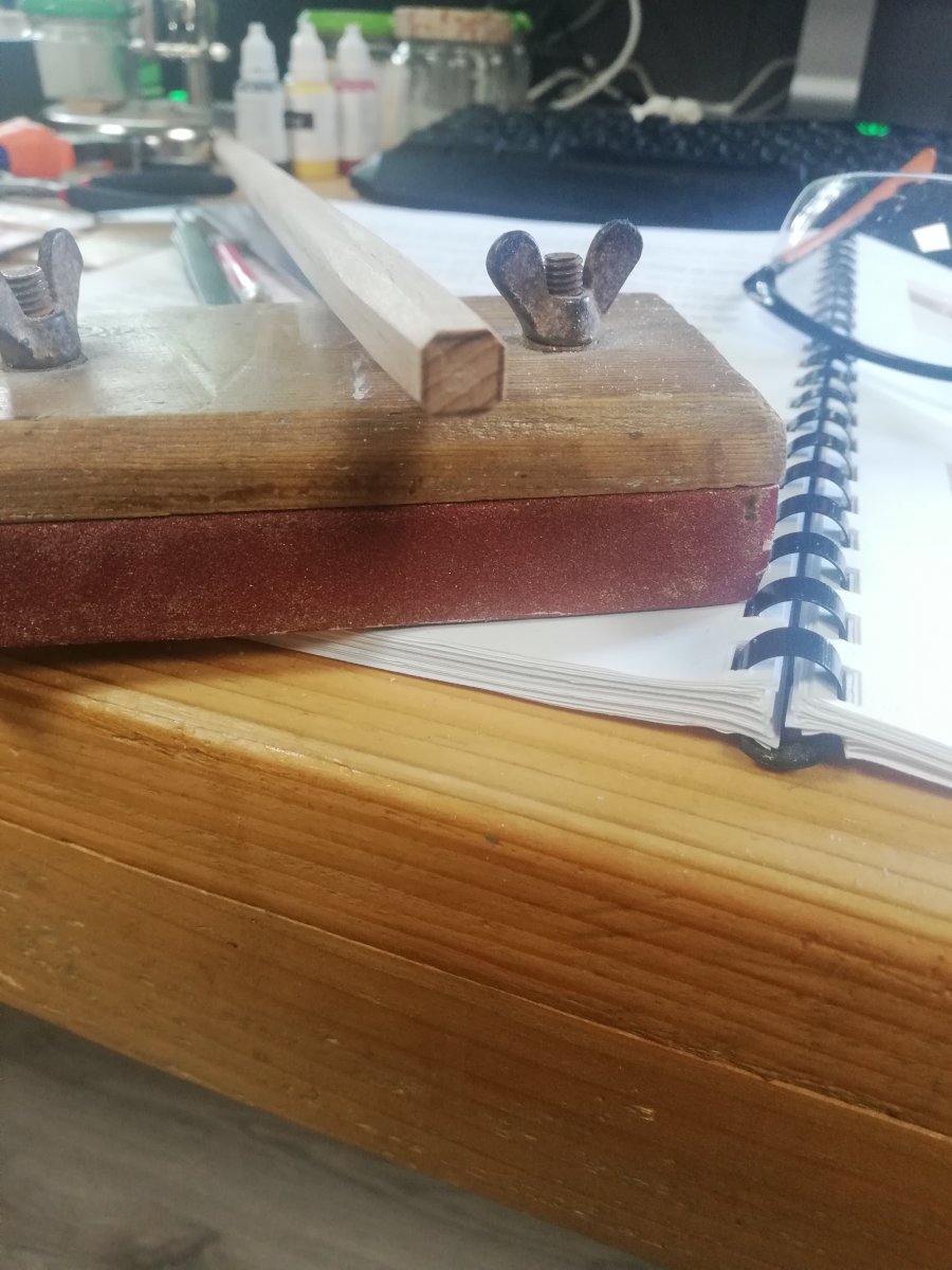

De onderkant van de mast in de achthoekige vorm geschaafd en geschuurd. De zoeker aan de onderkant vastgelijmt en deze binnen 10 minuten alweer kwijtgeraakt :hammer:.

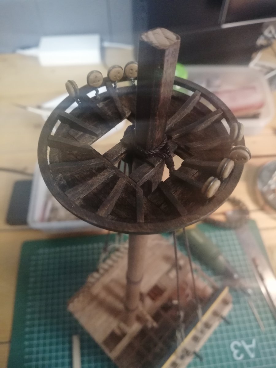

De bovenkant is ook een stukje dunner geschaafd met mijn nieuwe speeltje en een boel schaafseltjes gemaakt.

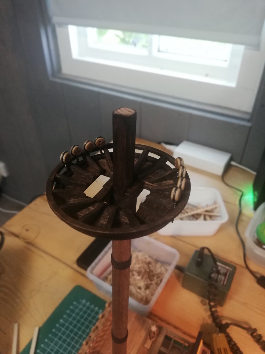

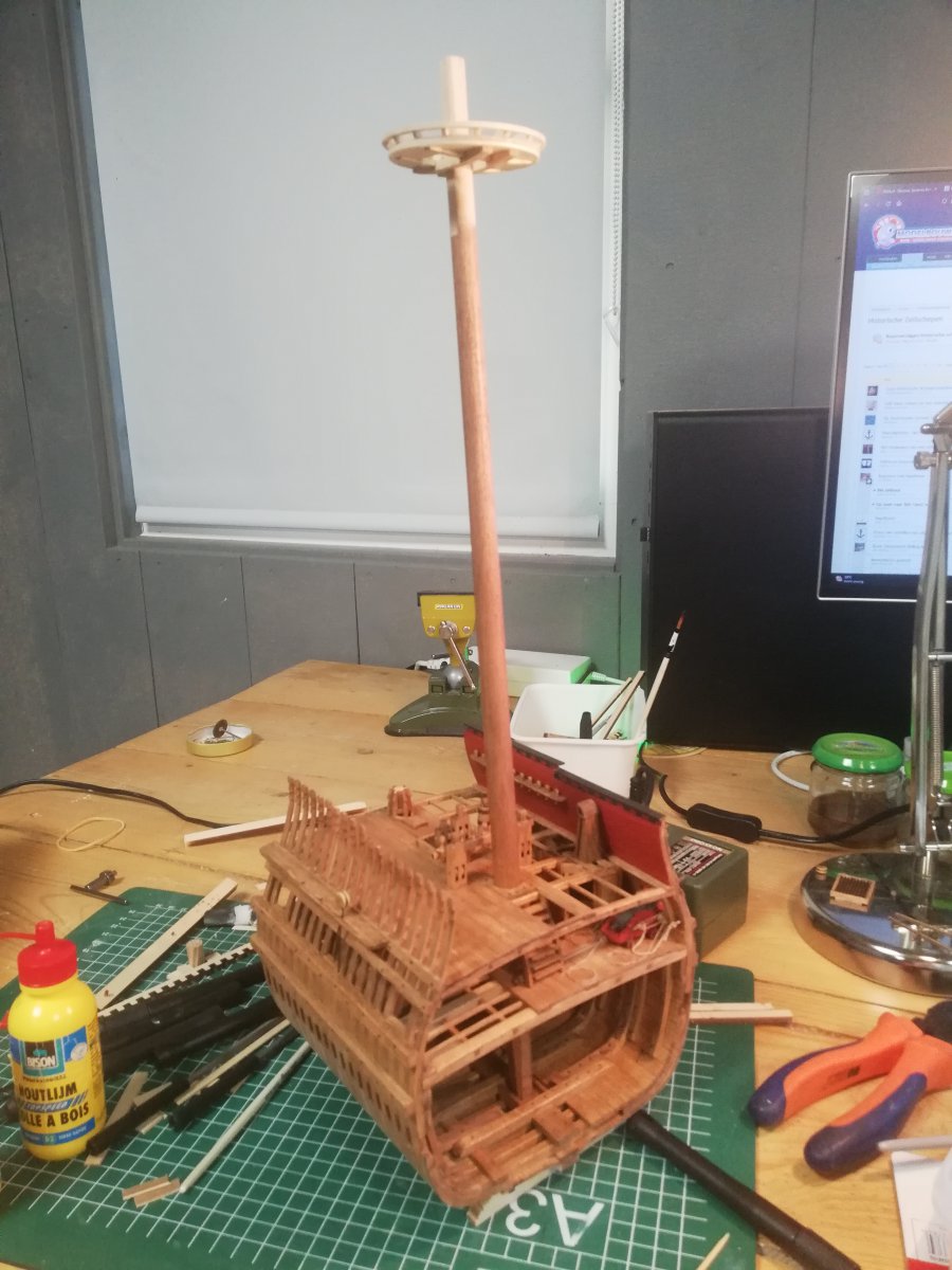

De mars was al gemaakt, gemonteerd onder de juiste hoek op de mast en vastgezet.
Vervolgens de puttingijzers van de mars gemaakt en het geheel 2x in donker eikenbeits gezet en heeft nu een mooi kleurtje gekregen.

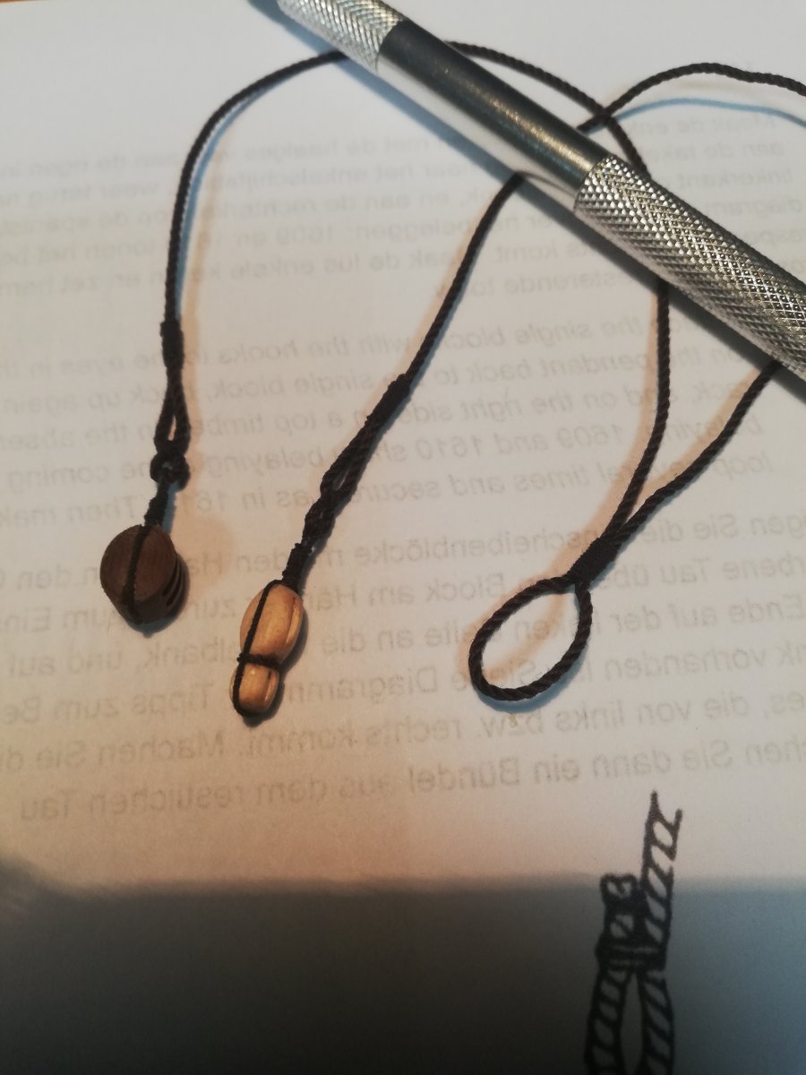

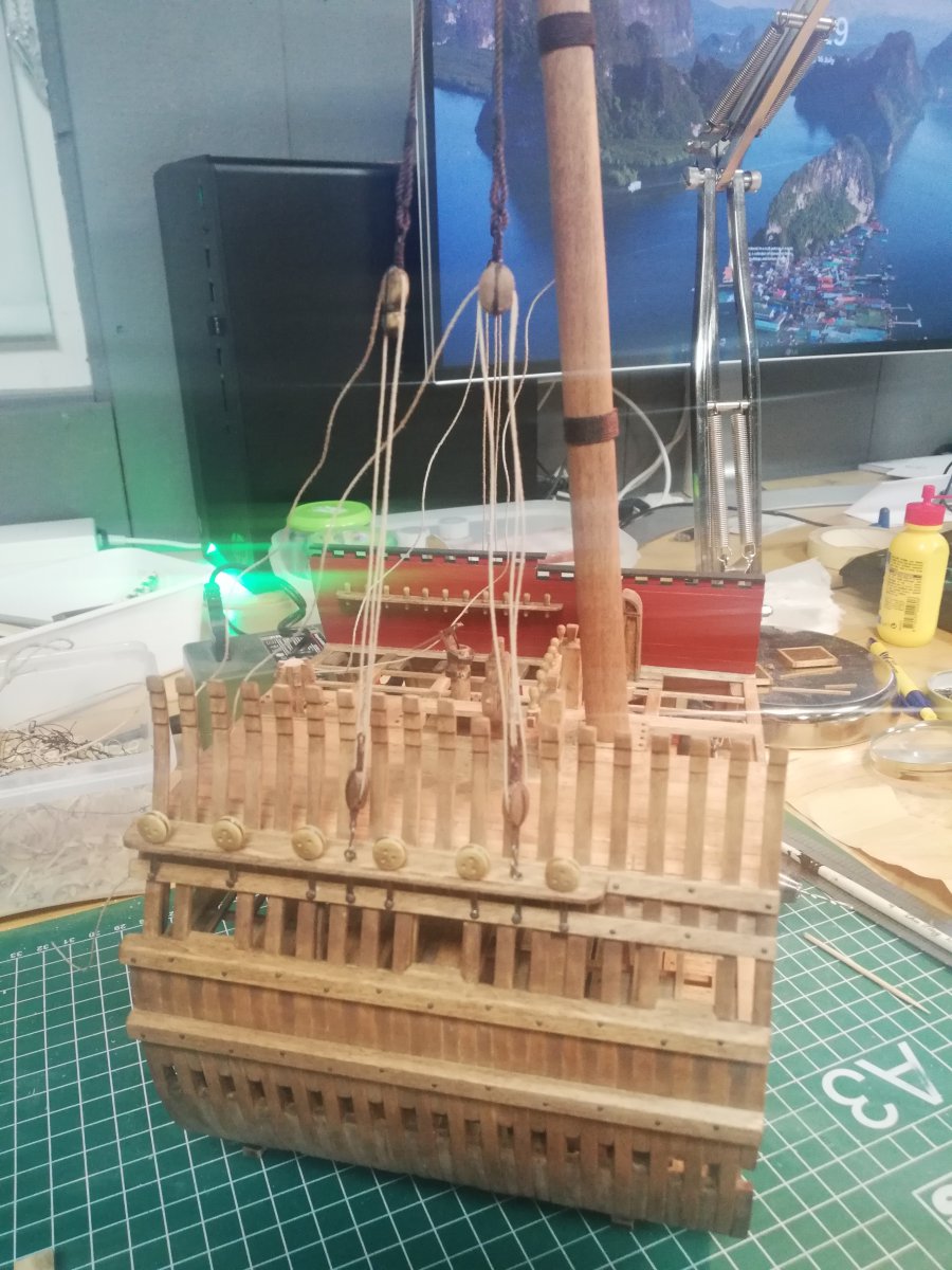

Verder gegaan met tuigage en blokken maken. Dit ging niet van een leien dakje, ben vaak opnieuw begonnen en heb een boel touw verprutst. Waardoor, denk ik, om hem af te kunnen maken nieuw touw moet gaan bestellen. Het resultaat is dan na wat ''oefening'' wel mooi geworden.
Ondertussen nog meer puttingijzers gemaakt en gemonteerd. Daarna konden de takels opgehangen worden.
De takels laat ik voorlopig nog even los, misschien is het handiger als ik deze los maak tijdens het want maken.
De overzichtfoto's op het laatst worden wat moeilijker, omdat het geheel nu best wel hoog wordt. Maar bij deze toch nog een poging.
En de volgende keer ga ik verder met het want, tot ziens.
Let er op dat je jufferblokken goed gepositioneerd zijn. Onderste blokken met gat beneden, bovenste met gat boven.
Ja daar was ik al achter gekomen, maar gelukkig heb ik de jufferblokken niet vastgelijmd maar alleen geklemd in het draad. Met de twee puntjes van het pincet heb ik ze met goed gedraaid. Dank voor je tip, daar heb ik er zostraks een boel van nodig.

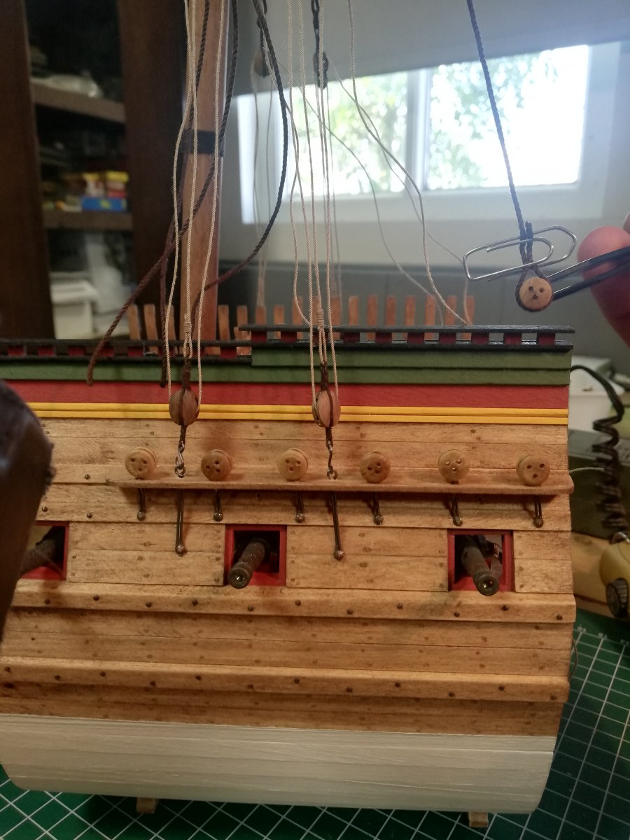

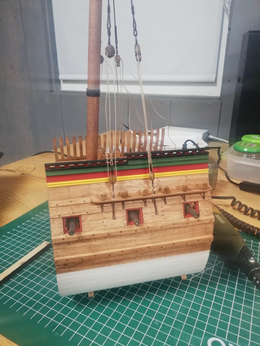

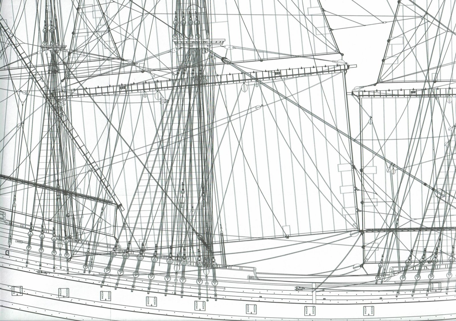

De hoofdtouwen van het want had ik volgens de bouwbeschrijving netjes 66cm lang afgeknipt (6x), om er vervolgens achter te komen dat deze afstand te kort is (nu is mijn touw op). Nu zit er veel te veel afstand tussen de jufferblokken en met elk touw wat er bovenin de mast wordt gestapeld wordt de afstand groter. Ergens is er iets mis gegaan, heb vanalles opnieuw opgemeten maar kan niets vinden. Ik vraag me af of het een foutje is in de bouwbeschrijving @Matthias Noback ? Of anders heeft er iemand in idee waar de fout zou kunnen zitten?
Met het want kan ik niet verder en moet nieuw touw bestellen, maar voordat ik iets ga bestellen ga ik deze tekening bestuderen wat ik nog meer nodig ga hebben... Een aantal dingen snap ik nog niet helemaal, maar daar kom ik binnenkort op terug.
je rust ligt onder het berghout, en op de tekening ligt de bovenzijde van de rust gelijk met de bovenzijde van het berghout. Dat scheelt al 6 mm.
Gemakkelijkste oplossing is de mast een centimetertje inkorten. :)

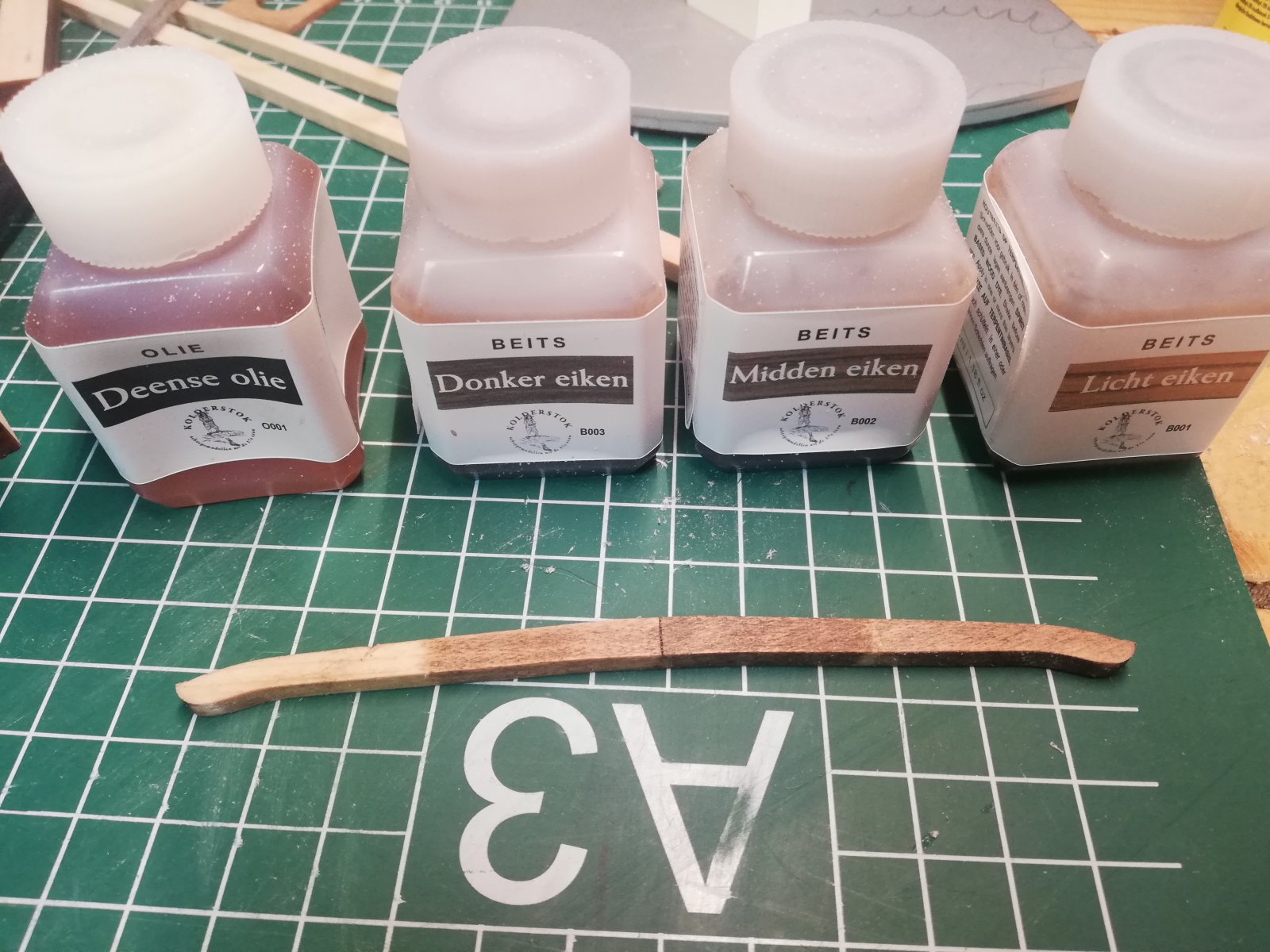

Hoi @Hilbert welke kleuren heb je voor de buitenzijde gebruikt, voor het blanke hout?
Bekijk bijlage 587724
Ik kan je een antwoord geven maar waarschijnlijk kun je er weinig mee. Voordat ik mijn model bekwast met beits had ik een testje gedaan hoe de kleuren uit pakten, in onderstaande foto staat het potje boven het resultaat (de kleuren komen niet echt goed over op de foto). Wat vreemd is dat uit het potje ''donker eiken'' een vrij lichte maar warme kleur kwam en met ''licht eiken'' was de kleur iets koeler. ''Medium eiken'' was een stuk donkerder (daar heb ik mijn mars en top van de mast twee keer mee gebeitst). Met ''donker eiken'' heb ik de rest van mijn model gebeitst, maar als ik jouw was zou ik dit wel even testen op een paar reststukjes of dit ook zo uitvalt bij jouw.
Bekijk bijlage 595627
dank voor je uitleg, ik ga wat extra kleuren bestellen en wat testjes doen. Vond mijn eiken beits nu veel te rood, wat oké is voor binnen maar de buitenzijde niet.

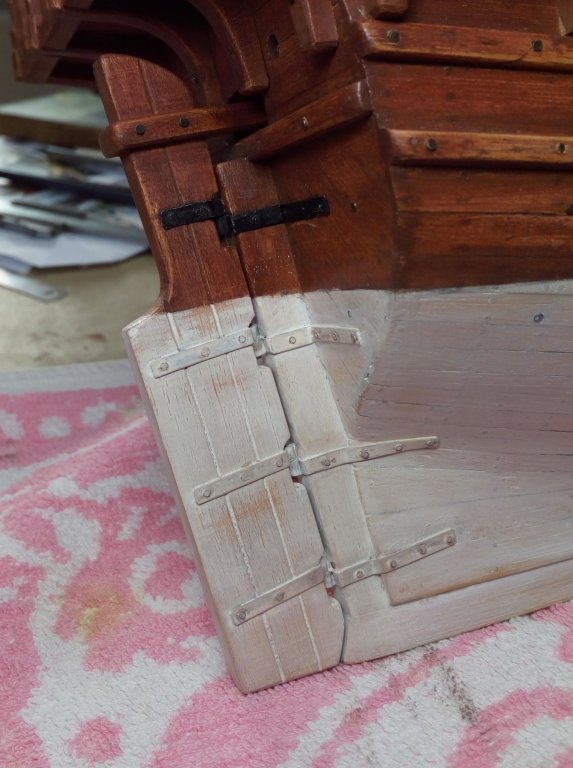

Ja, je wil de buitenkant er verweerder uit laten zien, daar zit ik ook aan te denken. Vooral het (witte)onderwaterschip en de ''felle'' geschilderde kleuren doen iets onnatuurlijk aan. Was al aan het zoeken naar een soort ''wash'' wat je dan over het gebeitste & geschilderde hout kan aanbrengen. Als iemand daar tips voor heeft houd ik me aanbevolen.
Voor deze heb ik verdunde Tamiya verf gebruikt.
Na 24h drogen is dit opgepoetst met scotch brite (het bekende schuursponsje voor de afwas).
Altijd eerst proberen en testen op een afvalstukje, nooit direct op je model
Ja, dat ziet er heel mooi uit! Doordat je de verf verdunt zie de houtstructuur ook beter, zo ga ik het bij mijn volgende model ook proberen, maar nu heb ik al best een dikke laag verf erop zitten. Ik zou kunnen proberen op de onderkant wat niet in het zicht zit met scotch brite hetzelfde effect te krijgen wat jij ook hebt. Anders ga ik met een donkere wash het iets minder wit maken.
