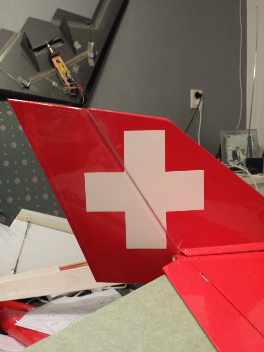

Bouwverslag volgt. Niet schrikken straks, ik vlieg namelijk niet onder de Nederlandse vlag.
Dan weet je dat alvast ;-)

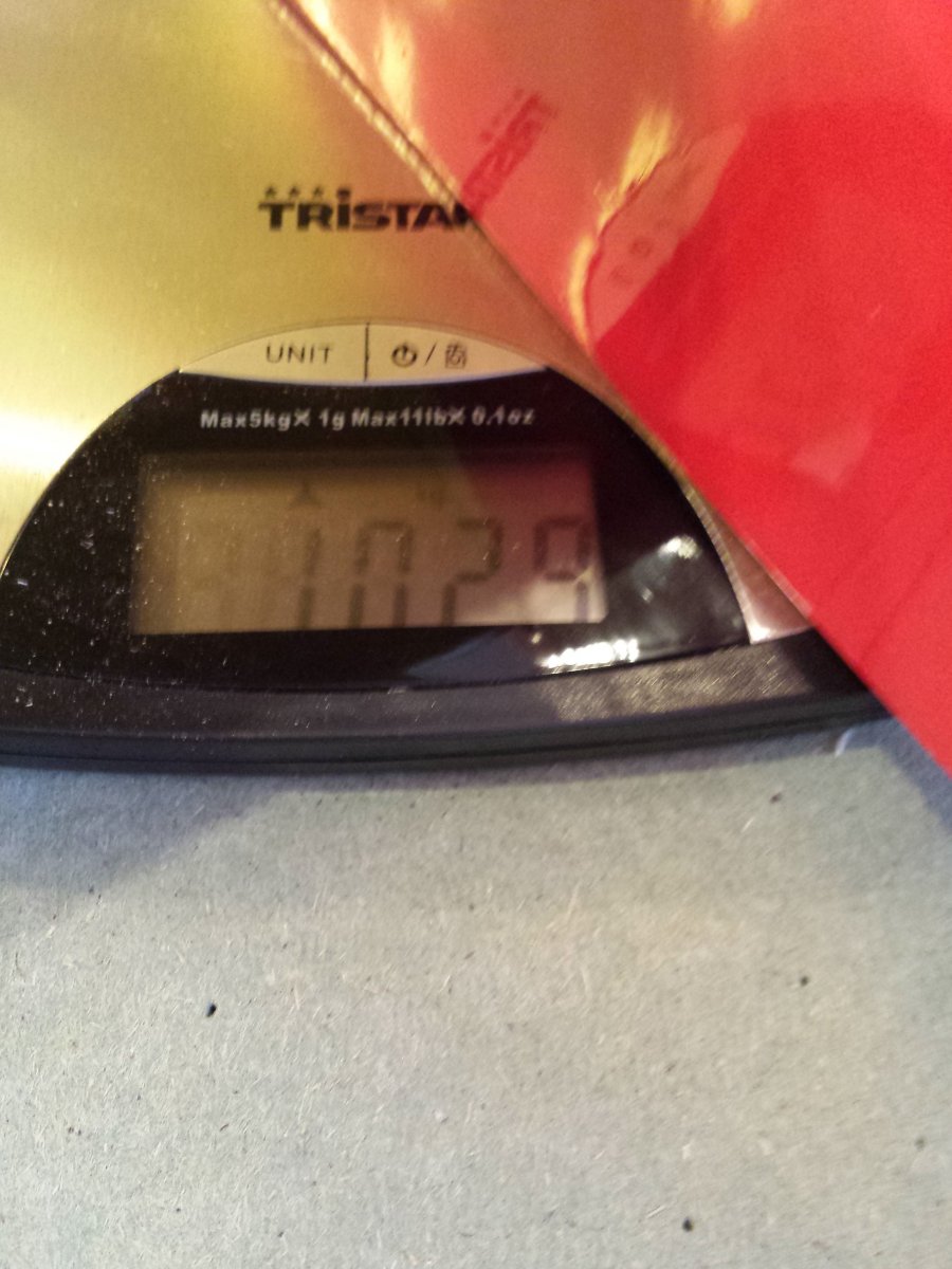

Totaal gewicht kan ik alvast wel verklappen. Met relatief kleine accu 1020 gram. Gooi er een iets grotere in, dus blijf onder de 1100 gram met die ragbak.

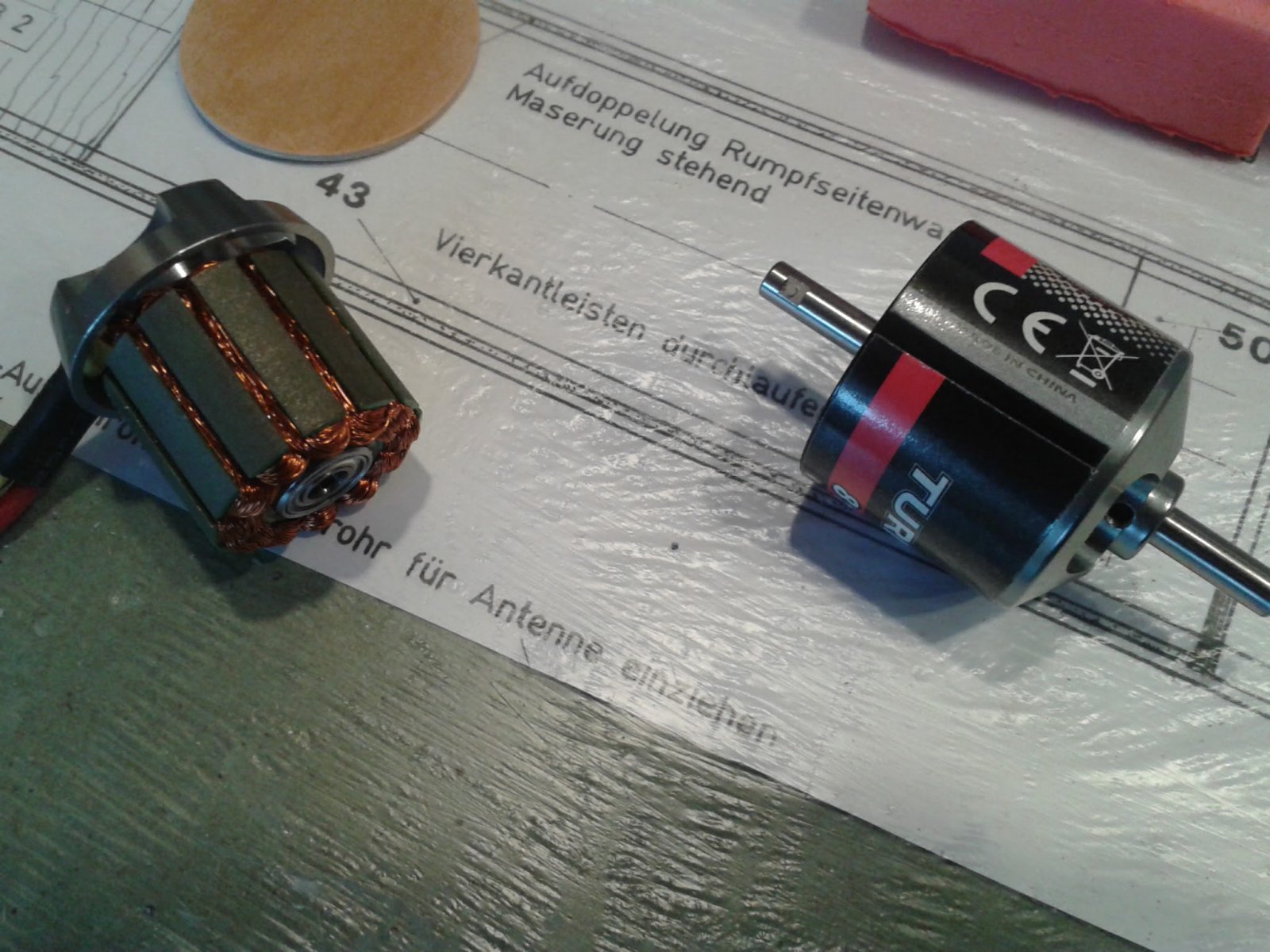

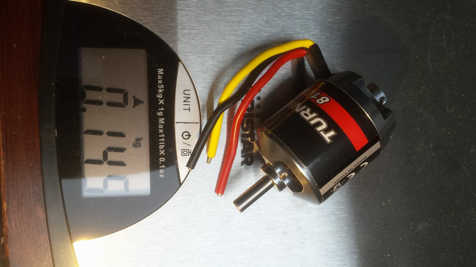

Het motorblok van Turnigy

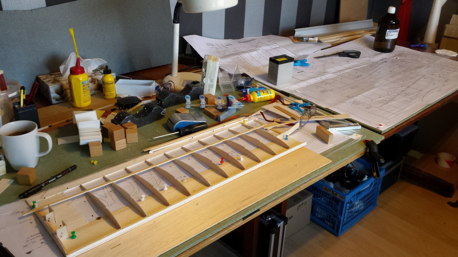

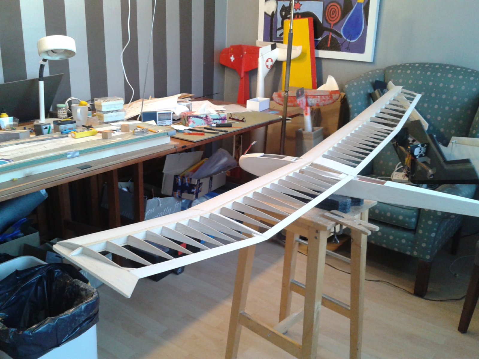

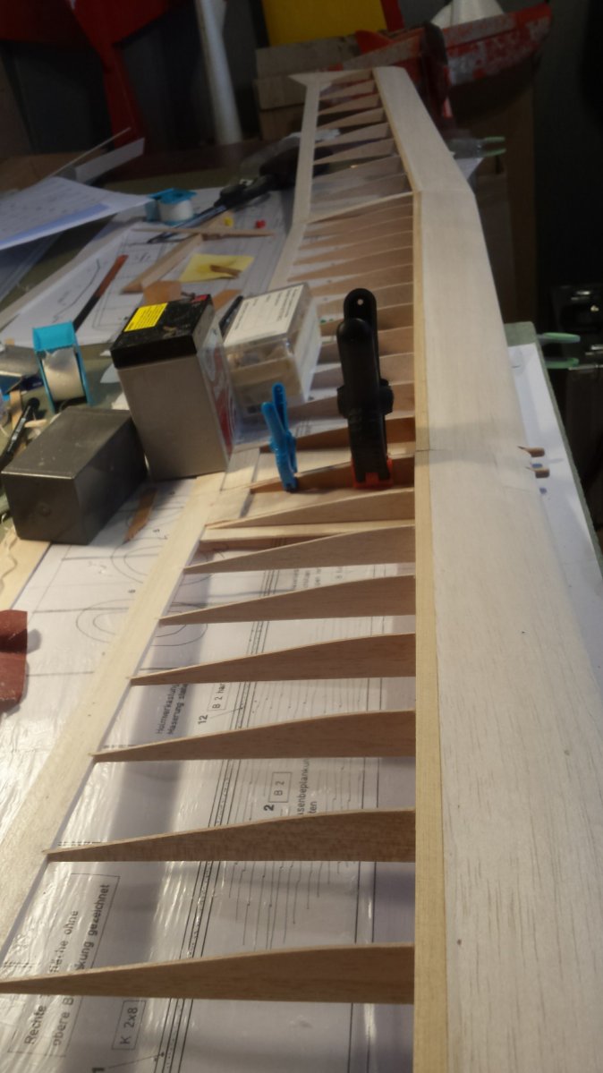

Begin vleugel is gemaakt

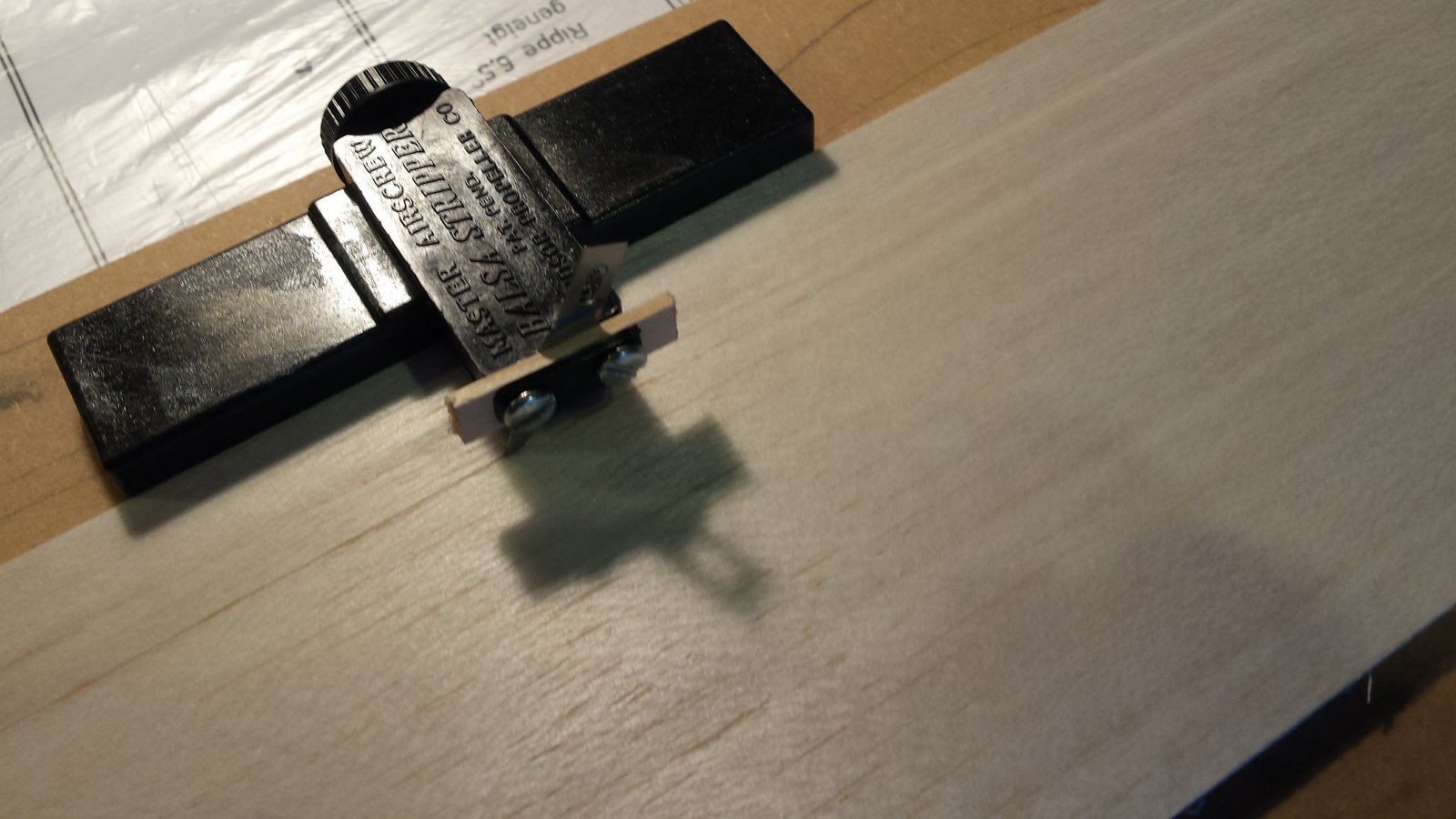

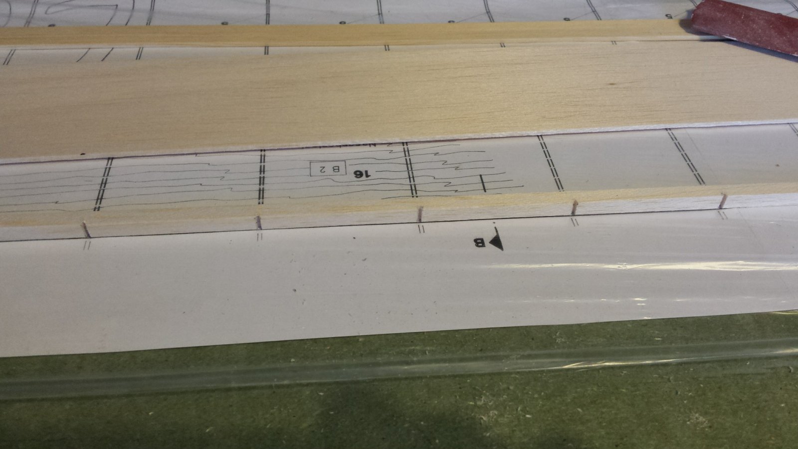

Latjes op maat snijden

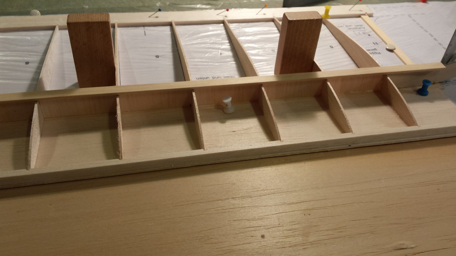

Lijmen van de ribbetjes
Alles moet wel recht staan natuurlijk, mooi haaks

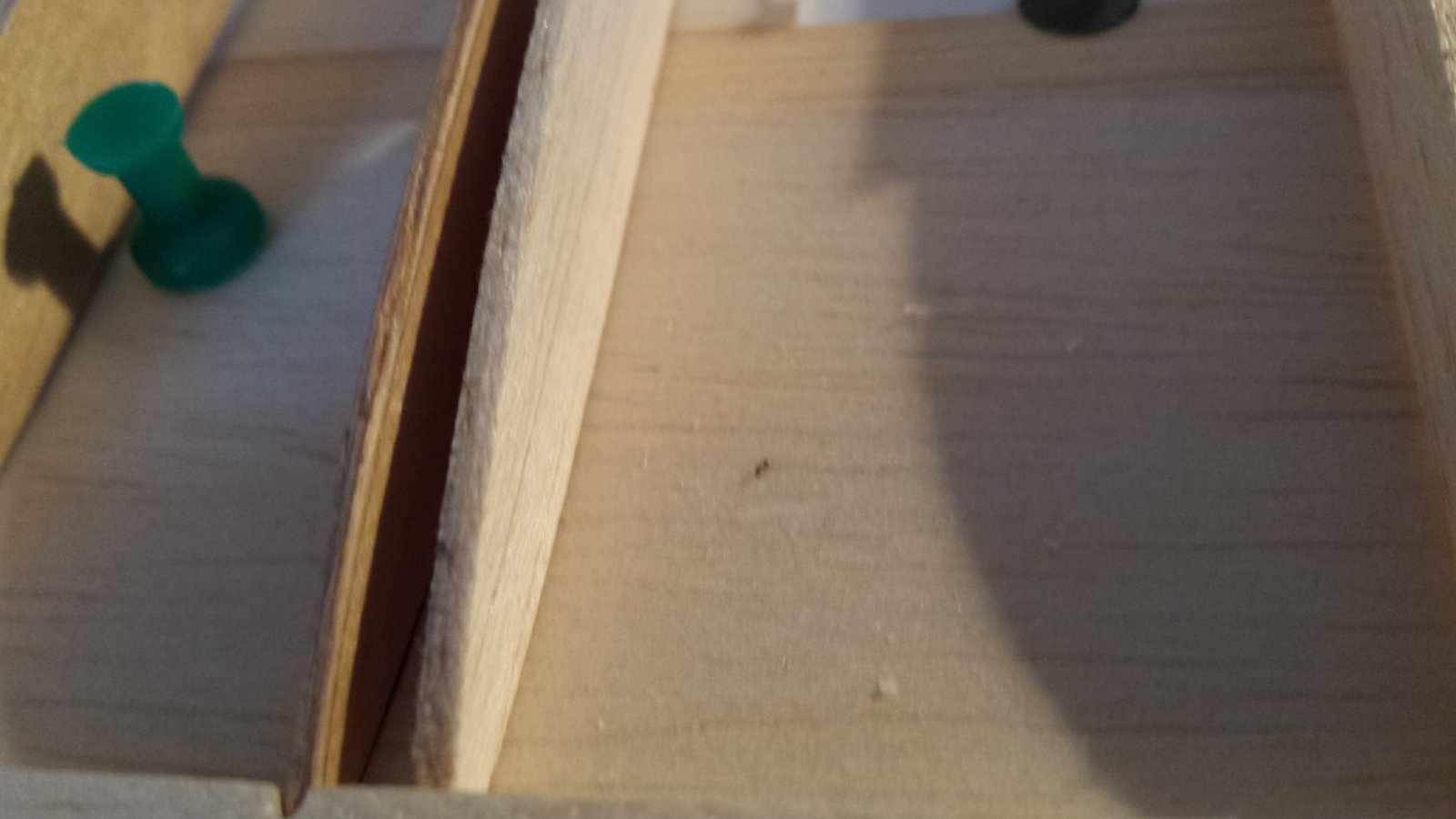

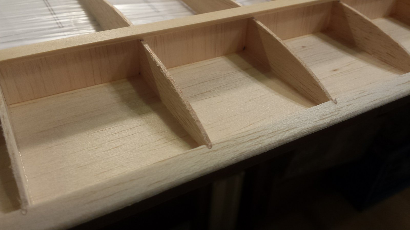

Hier zie je de triplex rib, heb er een paar geplaatst waar de stalen pen in het midden zit.
Deel van de vleugeltip
De rib onder de juiste hoek plaatsen

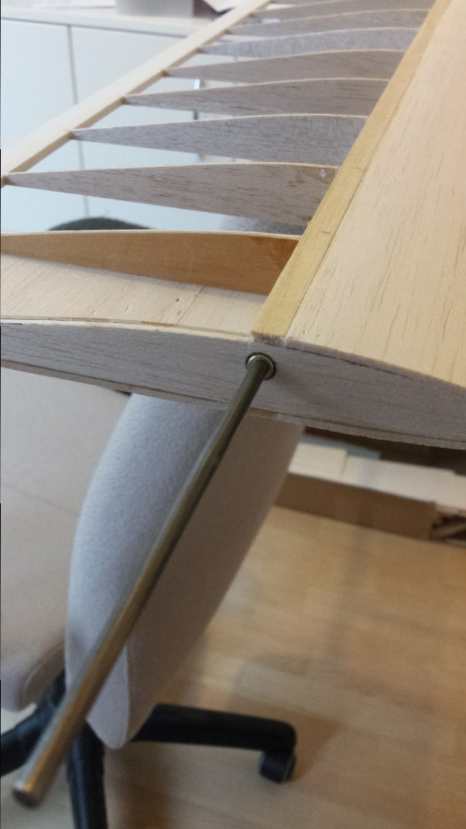

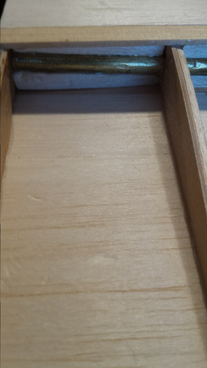

Messing buis voor verenstaal ingelijmd.
Nu wordt het al wat.

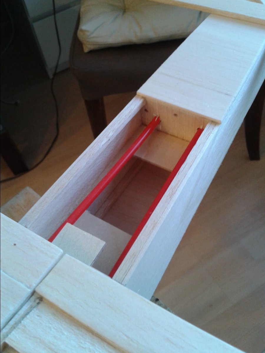

Inmiddels begonnen aan de romp.
Links wat weg vijlen zodat het blok past, ruimte zat toch :-)
Jullie zien al dat de kabelboom nooit binnen in de romp kan lopen, dan snijdt de buitenloper de boel door.

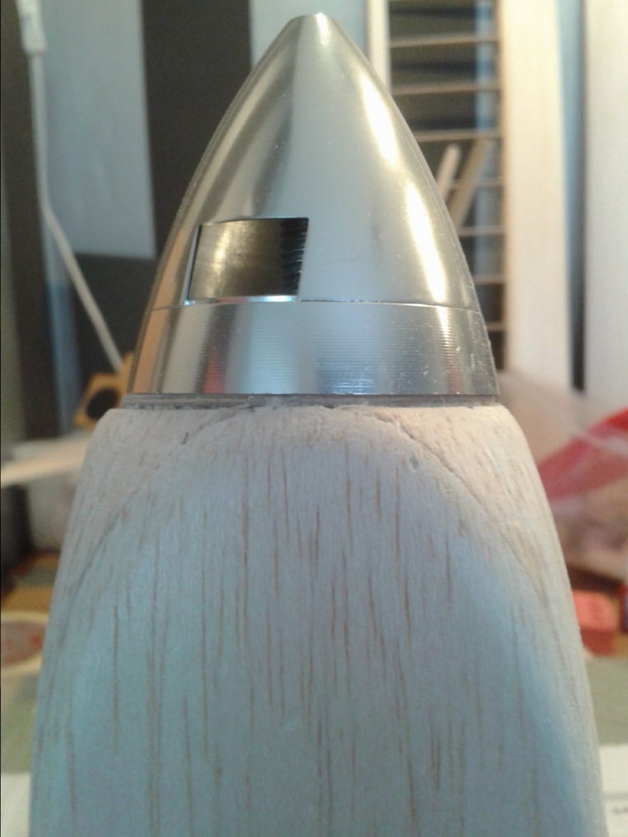

Neus netjes op maat maken

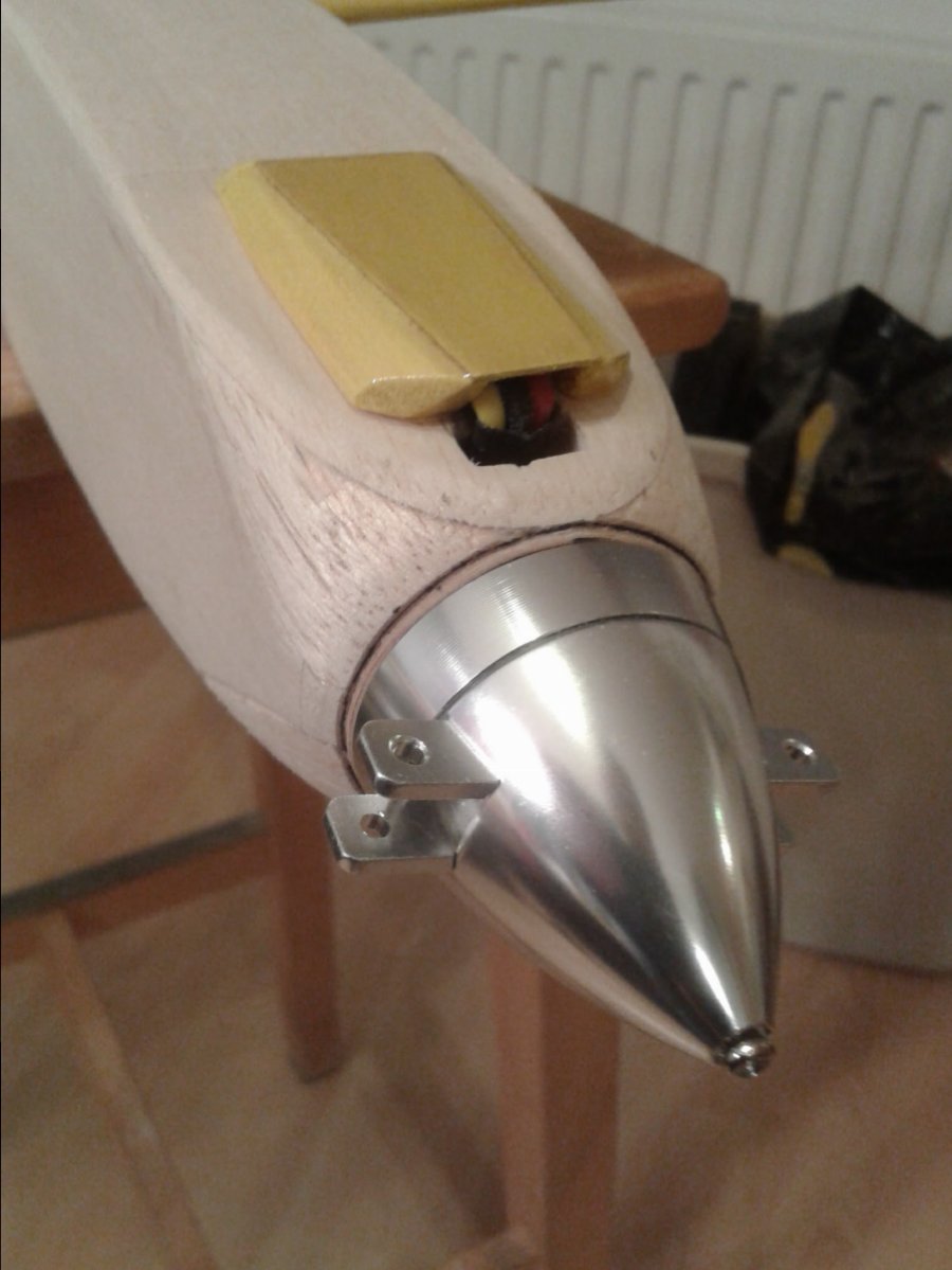

Kapje op de neus voor de kabels, het is niet anders

Volledig gewicht, incl alles en accu, maar die neem ik iets groter.

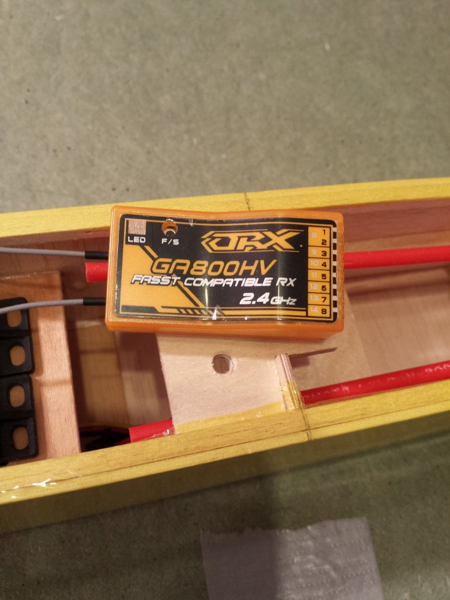

Het servobakje achter de vleugels is leeg. die gebruik ik voor een camera. Servo's liggen een stuk naar voren, ruimte zat. Al dat lood meeslepen is niets.Steek gewicht liever in motorvermogen dan in lood.
