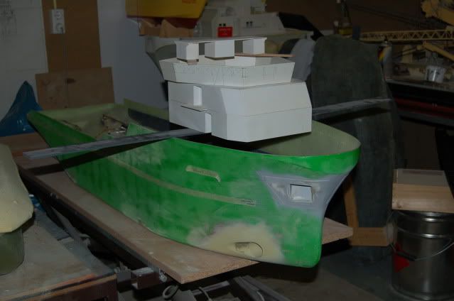

Hallo David,
Het stukje wat je ziet wat grijs is, staat in de filler/grondverf. Op deze plek komt de straalbuis, ik heb dit al strak gemaakt, omdat wanneer de straalbuis erop zit, je er niet meer goed bij komt om strak te maken.
Of de romp al waterdicht is durf ik nog niet te zeggen(ben er nog erg druk mee), maar het hout wordt behandeld met G4, meerdere lagen, van binnen en van buiten. Dat wordt opgeschuurd, daar waar nodig geplamuurd en strak getrokken, dan de filler erover voor de kleine oneffenheden. De kiertjes bij boegschroef/roerkoning/straalbuis/schroefas enz... wordt met Stabilit Express afgedicht.... En hopelijk is tie dan waterdicht...

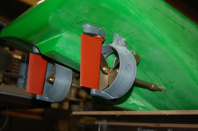

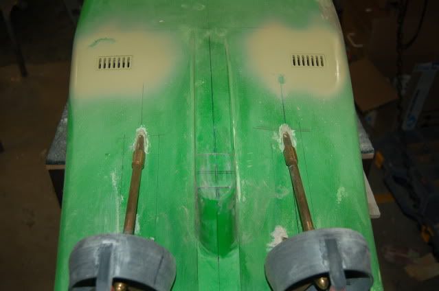

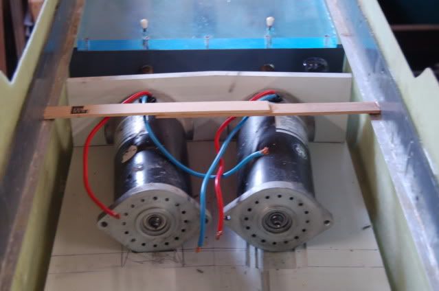

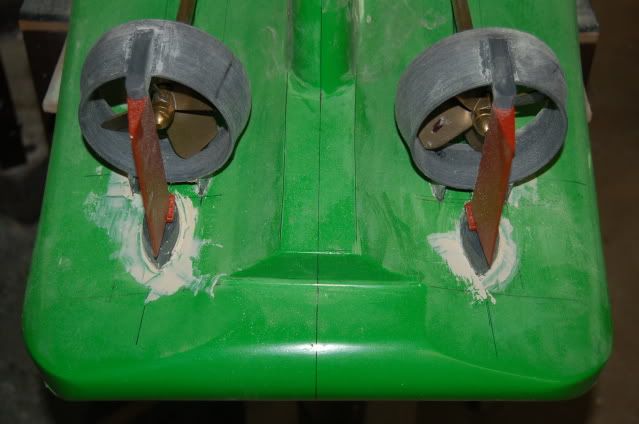

Fairmount in schaal 1:50
Heren,
op verzoek van de bouwer BK uit F, plaats ik deze foto's....hetzelfde model alleen een iets andere schaal, nl 1:50.
de "schuin" naar buiten geplaatste schroefassen en tunnels
motoren staan dus ook schuin om in lijn met de koppeling uit te komen
ietsjes groter dan 1:75
TB
Naar buiten........fluiten
Dit is wel erg erg naar buiten!, dat kost weer brandstof want hoe staan dan de roeren?
grt
Hawser
Dag Meneer Hawser
Ze staan toch wel goed volgen de tekeningen 1.75 graden op 400mm schroefassen
De roeren staan ook in lijn.
Als je dat niet doet. dus recht achter gaat zetten dan heb je de schroef water tegen de binnen zijde van de roer te duwen dat lijk mij dan veel brandstof velies
MVGR Bert kroes
Hoi Tom,
Is idd een stukkie groter, cool...
Die roosters voor de schroefassen is zeker voor de wateraanzuiging???
Heb je voor mij wat concrete maten, aangezien ik de blusmonitoren wil laten werken, moet ik deze er ook in maken natuurlijk.

Hoi Edwin
Die foto's wat tom laat zien van die boot is van mij ik heb Tom gevraagt als hij voor mij
De foto's op de form wil zetten
De roosters die heb ik uit stuk pvc gefreest een is voor de fifi en de andere voor anker en koelwater
MVGR Bert kroes
