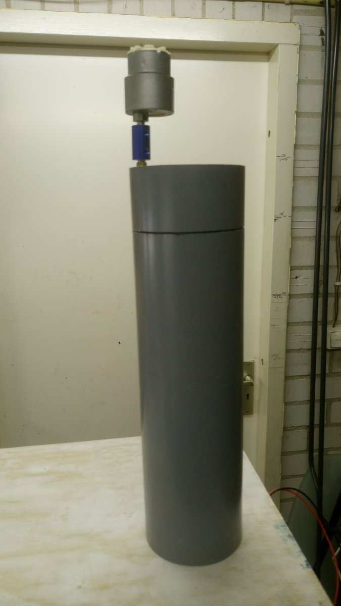

Hier wat foto's van de draai krans zo als ik ze nu bouw.
Eerst een schets.
De kraan staat dus met het lager op het tandwiel.
Met een gaten boor 4 schijven maken.
Schijf in de draaibank met een draad eind vast zetten.
Er moet eerst een stuk van de diameter af anders kan de schijf niet in de draaibank.
Het zwarte rondje is voor de bekabeling was ik vergeten te boren.
Het grote tandwiel er op.
Het kleine gat is voor het lager pijpje waar de as van het kleine tandwiel.
De lagers in de schijven het pijpje er door met as en tandwiel.
Het geheel over het pijpje schuiven en de koppeling en de motor er op.
Op veler verzoek de draai krans.
Dat was het voorlopig.
Groet Martin.
