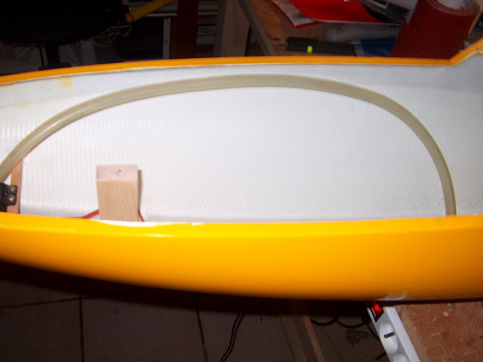

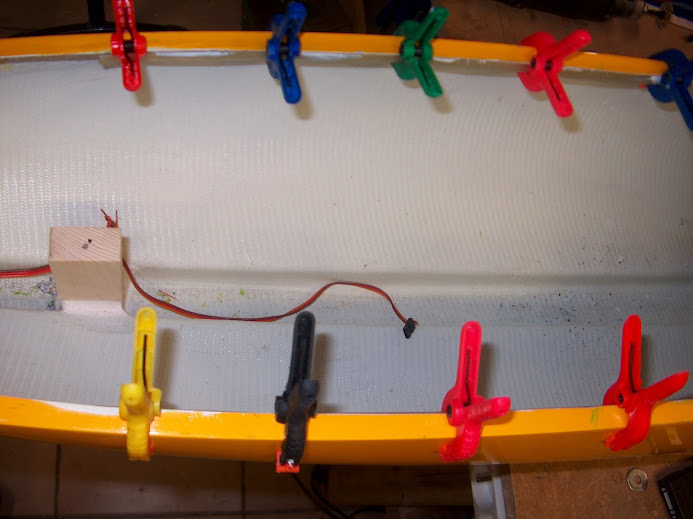

:D Een stuk " werkloze " waterpasdarm gaat dienst doen als kabelgeleider voor de voedingsdraden en de sleepkoppeling servosnoer.
Word natuurlijk weeral met Tec7 vastgelijmd juist onder de cockpit rand en is zo praktisch onzichtbaar weggestoken.
Deze darm komt aan beide zijden van de romp... Door één lopen de voedingskabels en door de andere de servo- en satelliet(extra ontvangertje)kabels
De ontvanger komt dus ACHTER de piloot , evenals de aan/uit schakelaar.

De " darmen " ingelijmd :lol:
Als de Tec7 droog is kan ik ze met een dun laagje extra nog mooi afstrijken, en dan worden ze later overspoten met granietspray, gelijk de hele binnenkant van de cockpit ...
