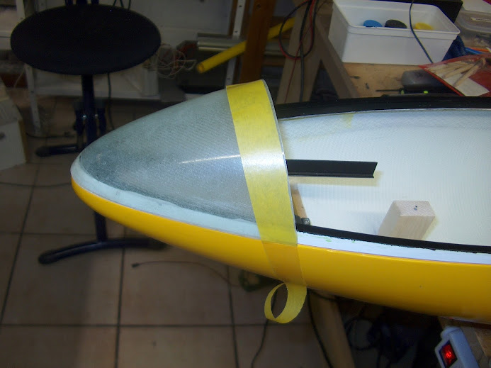

Daarnet het voorste stuk van de cockpit ( uit glasdoek gemaakt ) gelijmd met een mengsel van 30 minuten epoxy en een beetje micro-balloon erbij....

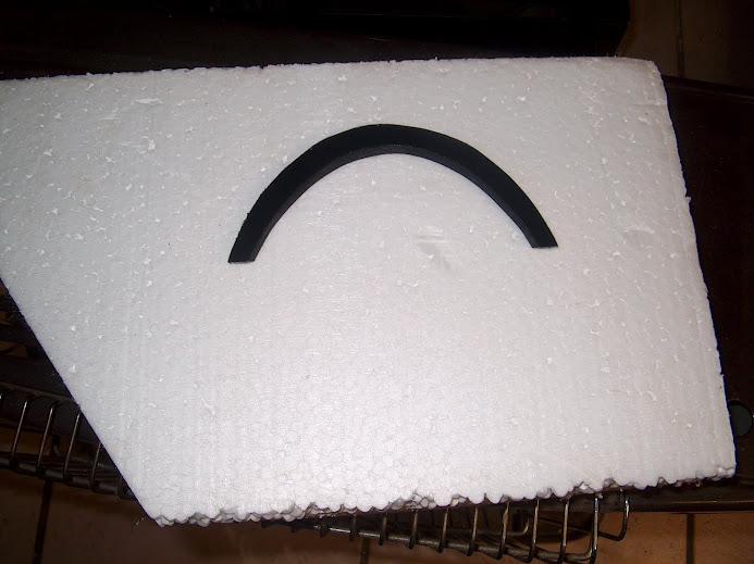

Als dit droog is komt de spant erin gelijmd en pas daarna de eigenlijke cockpit .
De spant heeft inmiddels ook een zwart kleurtje gekregen... 8)
Ben er over aan het nadenken of ik de eigenlijke cockpit ook met epoxy-micro-balloon zou verlijmen ? :idea:
Eerst de binnenrand van de cockpit een beetje opruwen met een stukje schuurpapier en lijmen maar ...
Waarom deze denkpiste ?? Omdat het epoxy/microballoon mengsel beter vult dan de Canopy-glue .
Spantje ingelijmd ... is nog een beetje nat van de verf
De helft van de dikte v/d spant valt in het glasgedeelte , is epoxy/micro-balloon verlijmd en op de andere helft word de pvc cockpit gelijmd ...
