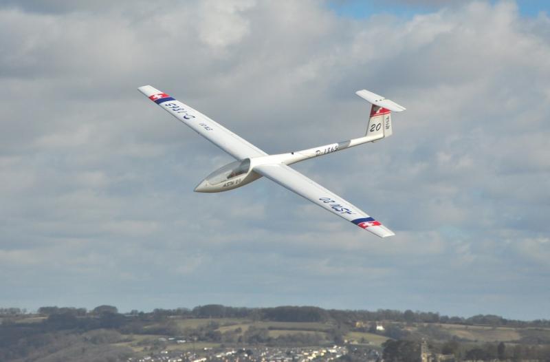

En deze kreeg ik van mijn vriend Jan, via Gerrit E over de mail.
Jan, ik weet dat je meeleest, hartelijk dank.
ASK13 in 4 meter is ook heel mooi
@Arjan
Haha, ik zei het al in de PB.... een ASK-13! Is ook een favoriet van mij;)
