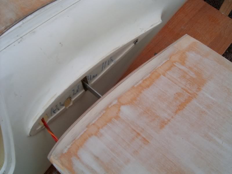

In ieder geval zitten de wortelribben erop en zijn aan één kant in model geschuurd. Het profiel op de romp en de vleugel komt niet exact overeen dus dat is wat werk om het mooi aan te laten sluiten.

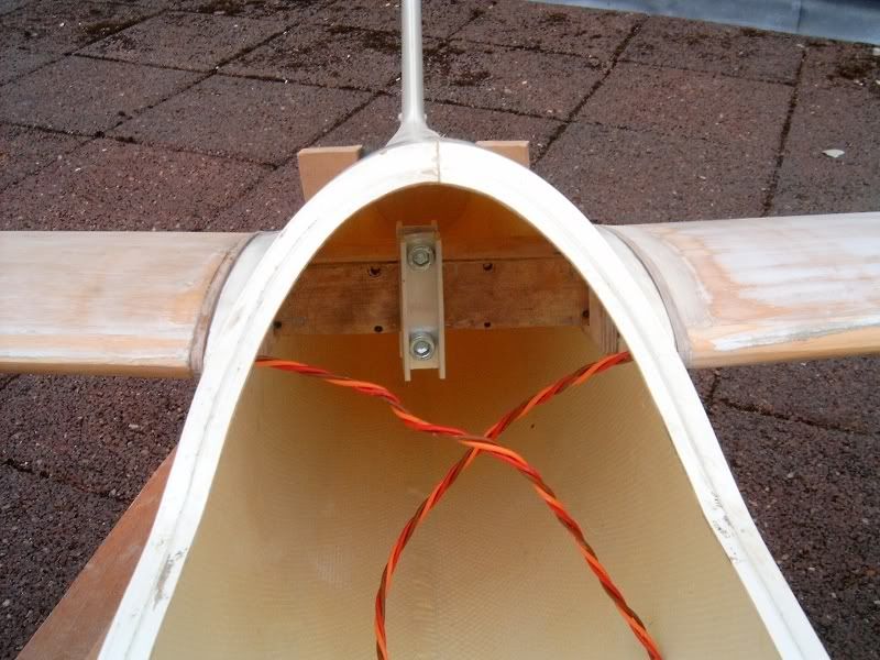

In het midden van alu U-profiel het klemstuk gefabriceerd. Als je dat vastdraait zit alles echt muurvast zonder een halve millimeter beweging of speling.
Verder met de afwerking van de wortels, nog een dwarsbalk in de romp tussen de voorlijsten en dan de servotray's maken.

zoals je op bovenstaande plaatjes kunt zien zitten de vleugels in de tamelijk harde plamuur. Hoe ver schuur je dat af?
Mijn ervaring is dat Oracover op plamuur minder goed blijft zitten dus ik heb de neiging het weg te schuren tot de plamuur enkele als stipjes en kleine streepjes zichtbaar is. Als dat de bedoeling is, waar doe ik dat het handigst mee? Ik ben begonnen met een schuurklos maar dat duurt zoooooo lang, vooral omdat het keihard is.

Ik ben zelf helemaal geen liefhebber van plamuur voor modelvliegtuigen......
Vullen, als dat al nodig is met balsa strips, of anders lijm met microballoons vermengd of lijm met balsa schuursel....
En ik vind het gek dat de ene vleugel dikker is dan de andere of omgekeerd als ik het tenminste goed zie. :confused:
In het uiterste geval een dremeltje erop zetten , maar dat heb ik nog nooit gedaan.

Dit is geen antwoord op je vraag, maar voor het plamuren kun je beter Alabastine easyfiller gebruiken. Dit is vééél lichter en makkelijker te bewerken dan schildersplamuur.
Nee, ze zijn allebei even dik. De één heeft al een stripje balsa gekregen en de ander niet.
En die plamuur is "af-fabriek" helaas.
Ik denk dat je gewoon om te beginnen een grover schuurpapier moet nemen. Het lastige is om te bepalen wanneer je moet wisselen van grof naar fijner.
