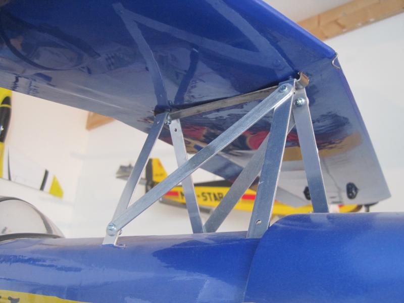

Het heeft even geduurd, maar nu toch even gelegenheid gevonden om jullie alsnog het complete eindresultaat te laten zien: Weliswaar zonder de zijstruts in de vleugels omdat de montage hiervan erg lang duurt..

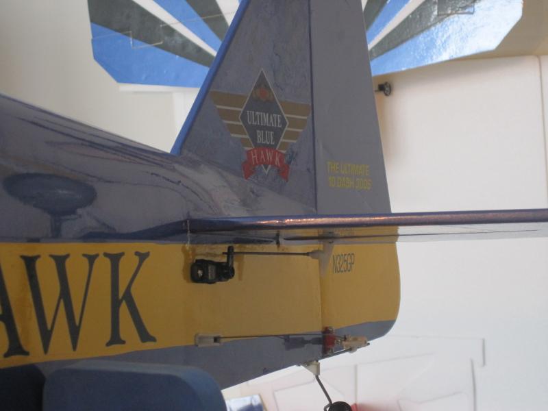

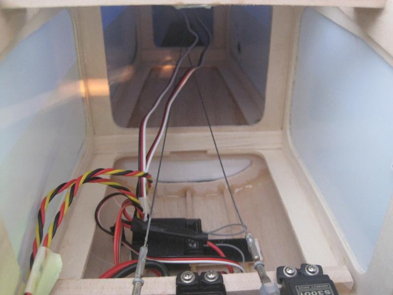

Aansturing rudder middels pull/pull
full
full

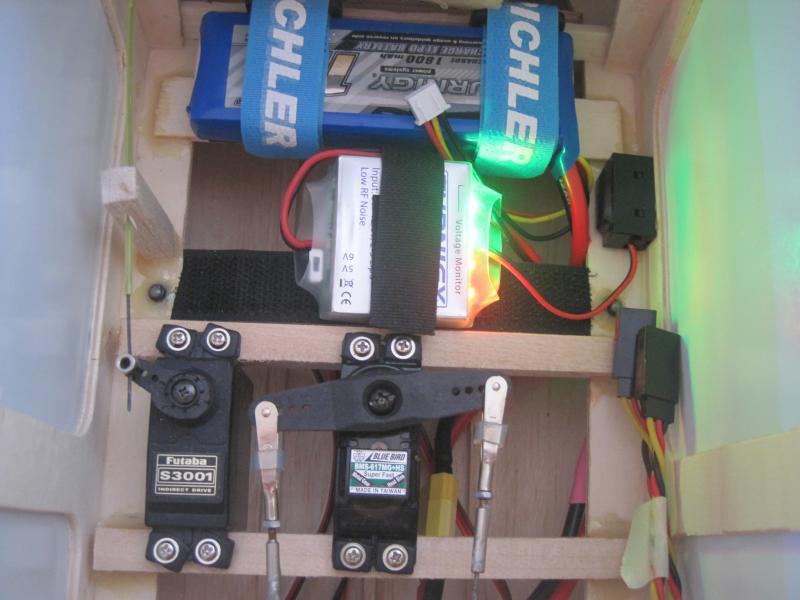

Besturing in de romp rechts rudder en links de gasservo: Alles op 6volt middels een 2200 2S Lipo geschakeld via een UBEC.

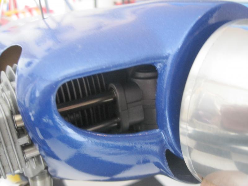

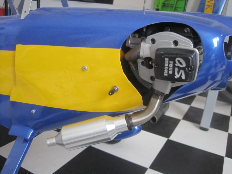

Ziet er mooi uit! Zal ook wel prettig vliegen denk ik. Een ding waar ik nieuwsgierig naar ben. Hoe tank je je motor? Heb je een snelvulsysteem? Hoe heb je dit geregeld? Ik zie ook geen druknippel. Ik vind dit altijd lastig. Ik gebruikte vaak een snelvul systeem maar die verzoop mijn motor altijd. In mijn toestellen met een open motorruimte is het niet zo moeilijk dan tank ik dmv slangetje loskoppelen van de motor maar met die kappen zoals bij dit model is het niet zo makkelijk.
Op een van de foto's is er aan de zijkant van de motorkap een zwart nippeltje te zien daar waar de motor uitsteekt. De is mn vulnippel. De druknippel is niet noodzakelijk bij een 4takt motor met pompsysteem. wel heb ik mn tank overflow slang onder de motorkap uit steken.. werkt prima! :D

heb je inslagmoeren in je struts gemaakt? dat scheelt een berg, ook inbus boutjes en die dan met een sleutel vast zetten met een bol kopje..

ik had in die van mij alle ailerons voorzien van een 3001,
deze kunnen ook goed voor de elevator, maar liever een 4 tot 5 kg servo
op richting heb ik een 7 kg servo..
voldeed volledig..
