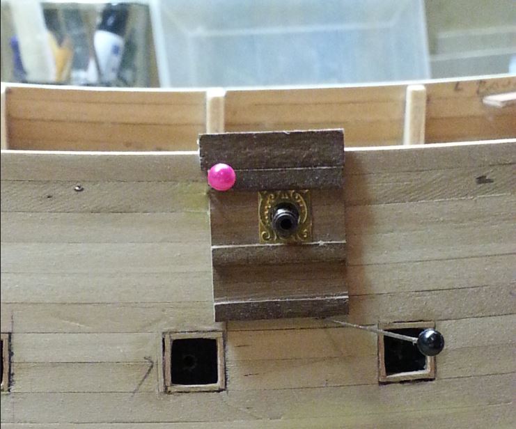

Goede keuze om het het ornament aan te passen, wat je zeker ook zou moeten overwegen is het aanpassen/verkleinen van de scharnieren op de deuren en luiken van de geschutpoorten deze zijn namelijk veel te groot/grof.

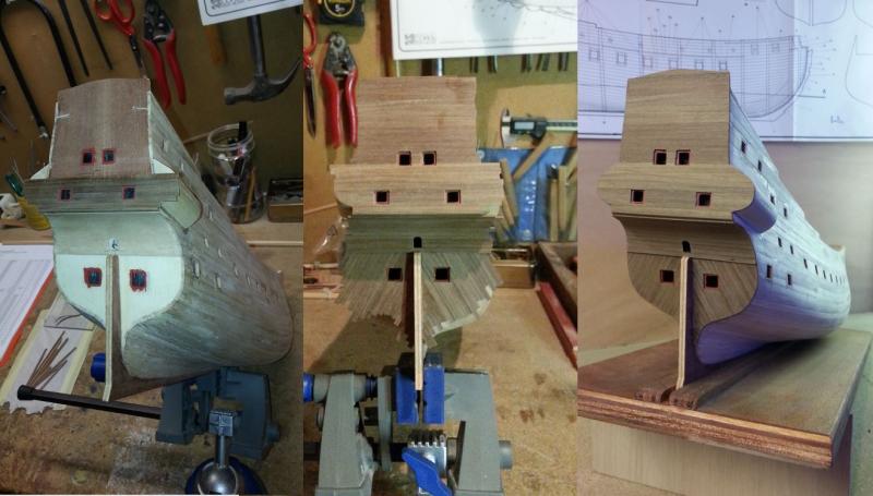

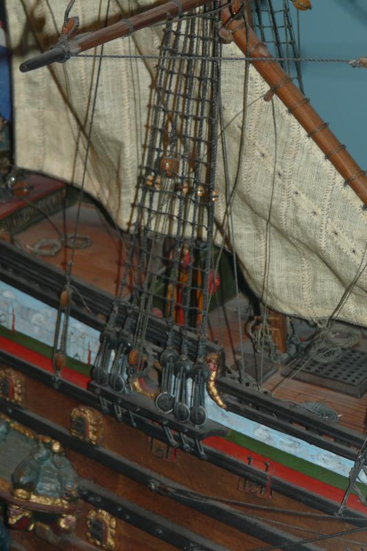

Besluit op dit moment in de bouw ook of en hoe je de romp wil schilderen.
Hier 2 voorbeelden van het schilderwerk van de romp, de ene van het originele model in het Rijks Museum en de ander het door H.Ketting gebouwde model in het Tropenmuseum

Wil je meer afbeeldingen van deze modellen stuur me dan een PB

De scharnieren zijn idd ontzettend groot 8O ik had van deze vier scharniertjes over de lengte zijde al flink wat afgeslepen. Je zou er bijna voor kiezen zelf wat messingplaat te gaan bewerken. Ik denk als ik stripjes maak met een totale hoogte tussen de 1 en 1,5 mm beter inde buurt kom.
Je kunt evt ook een stokje fineer zwart schilderen en als schanier gebruiken.

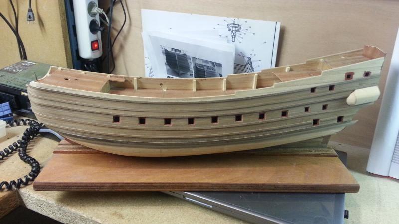

Weer een stukje verder, een hele stimulans en direct gooit het weer vragen op wel of niet schilderen lakken of niet lakken. Ik heb gekozen voor schilderen. :)
full
Erg netjes beplankt! Het gaat vast mooi worden met een laagje verf erover!

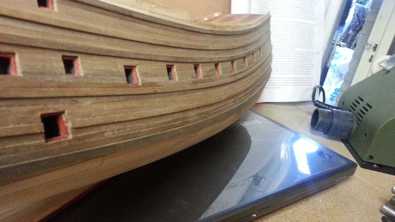

Oeps foutje "Bedankt" De ronde poorten voor de kanonnen op het dek staan op de tekening van Corel naar mijn inzien veel te laag op de foto (maat X) heb ik het gat al iets hoger gemaakt, het kanon zal dan voorover alleen op de voorste wielen geklemd door de gaten kunnen komen.
Dit is hoogstwaarschijnlijk door te enthousiast starten met 'deze hobby :p en het niet inzien van exactheid der maten uitzetten controleren en monteren.....(Jah ik weet het.... :teacher:).
Ik heb het volgende bedacht :confused:
Door de tappen van het geschut 0.5 mm verder in te veilen en van de onderkant van de wielen 0.5 mm weg te halen, dan de gehele boven rand van het schip 1 mm te verhogen. Totaal 2mm gewonnen. 8O

Dit is wat ik nodig heb anders moet ik alle geschut-poorten verlagen om de berghouten netjes er boven te houden zoals op de tekeningen.
Als de lopen inderdaad zo strak door een gaatje moeten, dan is het niet makkelijk om ze precies goed te krijgen.
Lijkt er op dat je met dat proefstukje de juiste oplossing hebt gevonden:cool:

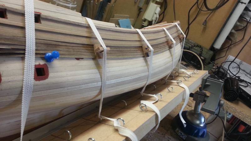

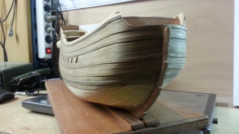

Voor het beplanken van de romp heb ik een bouwplank gemaakt met rijen haakjes zo dat ik met stretch elastiek mooi rondom de rompt een drukpunt kan creëren :)
full
full
Deze manier kan ik aanhouden tot en met het groot berghout, hierna moet het schip op zijn kop gezet worden hoe dan verder zien we dan wel weer :cool:

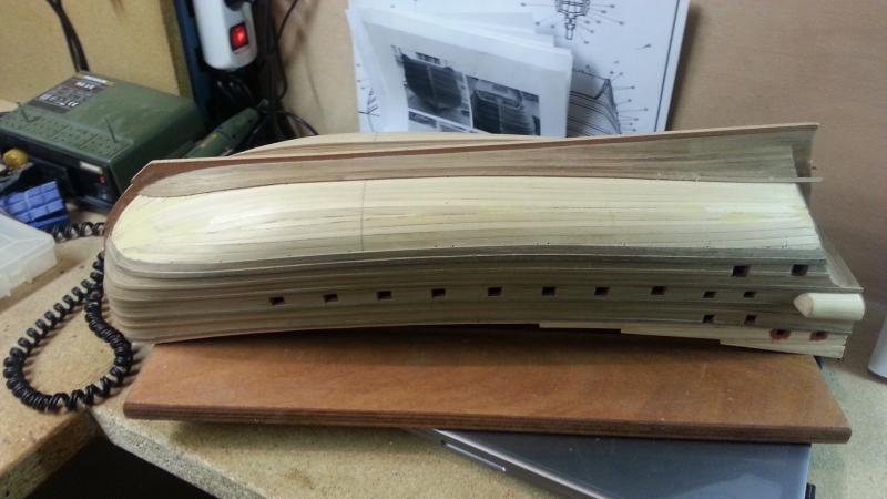

Na de tip van Andy :thumbsup: (Prins Willem 17de eeuws VOC schip) dat de beplanking tussen de laatste twee berghouten verkeerd op de tekeningen en instructies staat en ik deze helaas al bevestigd had :morning:, toch besloten om ze te corrigeren.
full
Op een klein hoekje na is dat goed gelukt :-?.

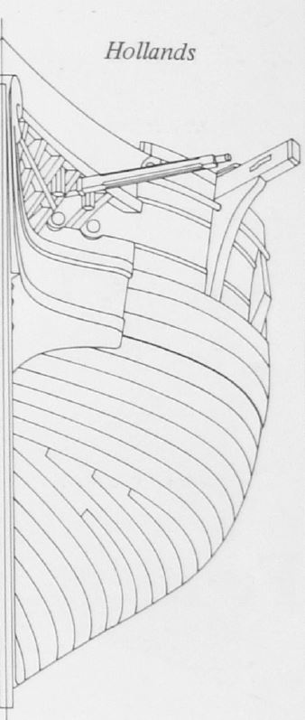

Nu de volgende vraag :confused: wat is het advies, door- beplanken van onder naar boven of van boven naar onder.
full
full
Op de tekeningen van Corel zijn de planken uit 1 stuk weliswaar gedeeltelijk verjongd en niet onderbroken dus, wel of niet zoals W zu Mondfeld in Historische Scheepsmodellen beschrijft (ik denk van wel) 8O.

Het schip wordt geverfd dus het deel onder de waterlijn zal geheel wit of crème kleur worden.
