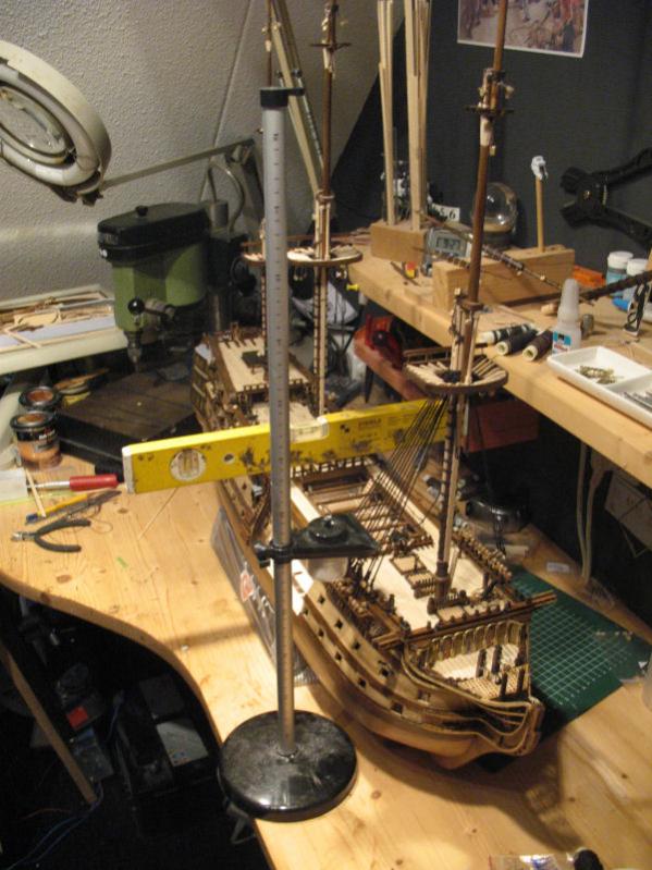

Gelijk dan maar even een volgend trucje die ik toe pas,vooruitlopend op afl. 101
de (horizontale) weeflijnen van de wanten en natuurlijk de wantjufferblokken.

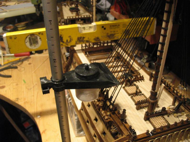

Hiervoor gebruik ik zo'n rokspuit, niet dat ik het krijt op de wanten spuit want die troep
krijg je er niet weer af.
Nee ik gebruik de openingsmond als lijdraad voor mijn weeflijnen.Let ook even op de waterpas
op het Achterhek om het geheel eerst horizontaal te zetten.
een tweede voordeel is dat de hoogte traploos is in te stellen.
Tja hoe kom je aan zo'n ding, ik heb hem op marktplaats gekocht voor € 3,00 er staan er genoeg,
je kunt hem ook lenen van je schoonmoeder of nog beter lenen van die leuke buurvrouw/meisje in
je buurt waarvan het rokje ieder jaar korter wordt.

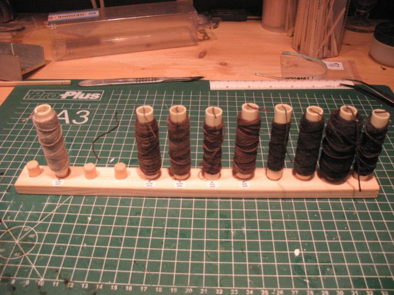

nog even een idee voor een overzichtelijk touwmagazijn:

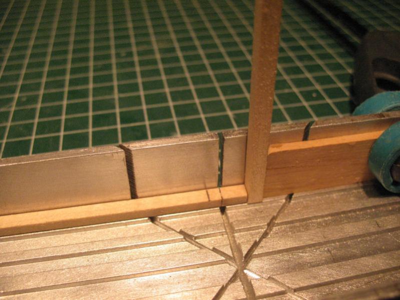

Aflevering 93, blz. 10 t/m 12 : Scepterpaar montage
Tja, met vallen en opstaan leer je het uiteindelijk wel hoe het gemakkelijker kan.
Zo ook vanmorgen bij de montage van de scepterparen, daar vielen er meer om
dan er bleven staan, en het is maar goed dat we momenteel in een “Sede Vacatio”
(pausloze periode) zijn want mijn verwensingen waren niet van de lucht.
dus ik heb het als volgt opgelost:

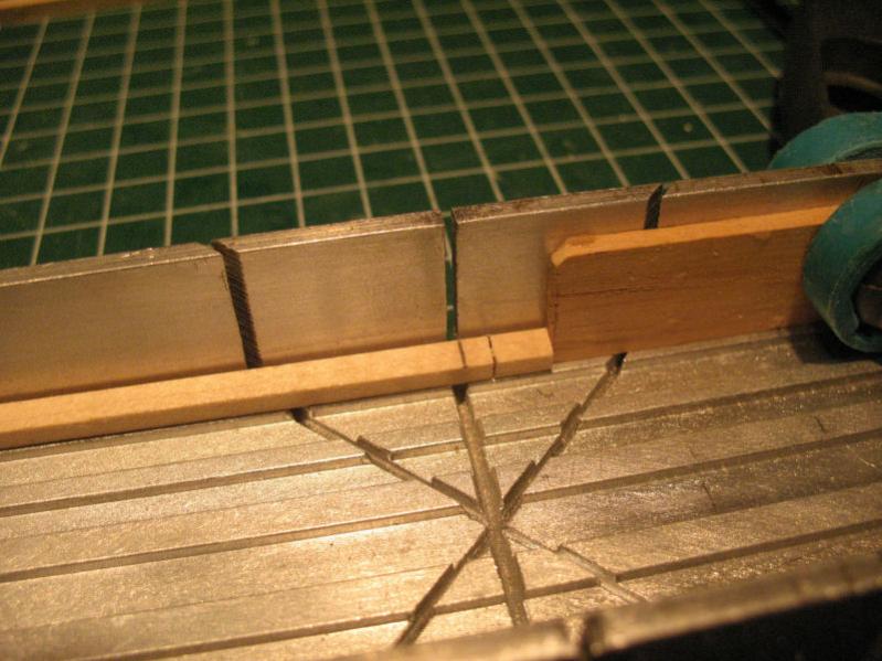

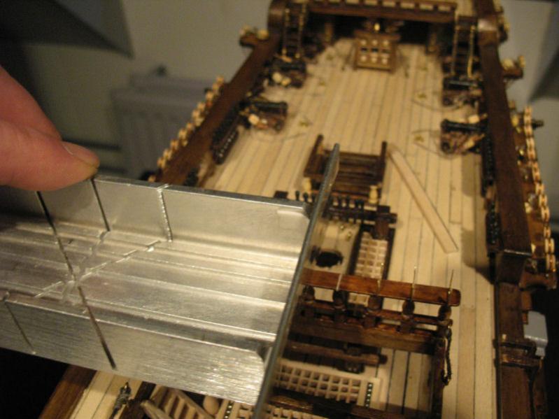

De materiaal dikte van de scepterparen is 0,2 mm en deze komt wonderbaarlijk overeen
met de zaagbladdikte van mijn hobby verstekbakzaag (toch een beetje hulp van boven?)
met behulp van mijn Alu-verstekbak (mini-winkelhaak kan ook), om een rechte zaagsnede
te krijgen, zaag ik 1 haal recht boven de baluster (=aftekenen) dan zonder de verstekbak
doe ik nog 2 halen zonder al teveel druk uit te oefenen (andere hand ondersteunt de reling)
Dan plaats ik met een lichte druk het Scepterpaar in de gemaakte sleuf (hij blijft zelf staan :cool: )
Daarna uitrichten op de achterliggende scepterparen en/of onderzijde oversteekt gelijk maken.
Daarna richt ik met behulp van een mini wetsteentje de boel haaks en lijm m.b.v. satéprikker
(deze behoort tot mijn standaard uitrusting) 1 druppeltje secondelijm op de verbinding.
Helaas is het niet voor alle scepterparen mogelijk maar 75% pak je zo binnen.
Nog even een tip van Jip: probeer bovenstaande eerst meerdere malen even uit op een stukje
rest hout om een goede “feeling” te krijgen hoeveel druk je kunt/moet uitoefenen en hoeveel
halen je moet doen.
plaats ook even een scepterpaar in dit proefstukje resthout om te constateren hoe diep je kunt en mag gaan
Succes A3.

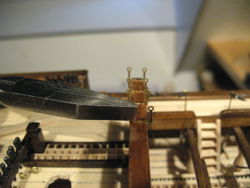

Er is nog een manier om de scepters te plaatsen. Ik laat het onderste bevestigings puntje er aan zitten en boor vervolgens onder iedere scepter een gaatje van 0,5 mm waar ik dan het puntje in lijm. (zie foto) De manier van Adri is uiteraard ook perfect, maar iets bewerkelijker. (met alle respect natuurlijk voor zijn werk wijze) Gr. Pietsan

@ a3seidel
Wat je daar weer voortoverd vind ik een heel goed idee, maar!! Kan je de inkepingen in de ballustrade niet van te voren zagen, of gaat dat niet??

Hoi bocan,
Theoretisch zou dit kunnen als ze maar recht boven de balusters komen anders "lopen ze uit de pas"
en de zaagsnede moet schoon zijn dus eerst verfen, dan pas zagen anders smeer je de zaagsnede weer
dicht.
succes A3

Scepters
Bij nader inzien zijn er ook plaatsen waar ik de voorkeur geef aan de methode die Pietsan gebruikt
voor de montage van de scepters ( zie #1393 permalink)
met name:
Op de voorplecht: reden er is geen ruimte voor een zaagsnede
Daar waar de scepters smaller zijn dan de reling daardoor blijft zaagsnede zichtbaar
Op de dwarsscheepse relingen en op kuil relingen is mijn methode wel toepasbaar.
In het kort gezegd, daar waar de scepters smaller zijn dan de reling >>> methode van Pietsan gebruiken
Dus niet gelijk beginnen te zagen maar eerst even kijken naar de breedte van de reling en de breedte scepters die erop geplaatst worden.
A3
Bedankt nog voor jou benadering van het probleem Pietsan. (brainstormen lost veel op)
