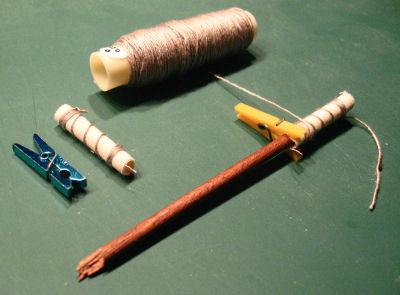

Afl.95; blz. 8+9; afb. 1 t/m5: Oprollen van de hangmatten
bij het oprollen van de ± 104 Hangmatten gebruikte ik een 4 mm rondhout zorgde dat de "ruwe" zijde van de stof altijd naar buiten lag, en gebruikte als 3e hand zo'n klein wasknijpertje waar de Kerstkaartjes aan opgehangen worden.

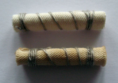

Had ik ze misschien eerst moeten laten "verouderen" door ze in koude thee te moeten leggen??? (zie: Afl. 98; blz 9; vaktip)
op de foto: bovenste is origineel, onderste is "verouderd" (deze ziet er wel beter uit)

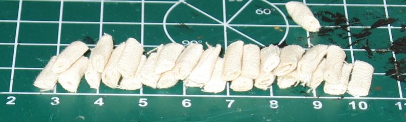

Ik ben het ook met je eens dat het voorstel van DeA wat rommelig is. En ook niet correct. Want als je een hangmat oprolt krijg je rolletje van naar schatting 84 x 30 cm
Op schaal is dat 10x 3 mm en niet 30x5.
Zo'n hangmatrol bind je met een dun touwtje dicht en op schaal zie je dat niet meer. Ik heb daarom rolletjes gemaakt van 10x3 mm en geen touw eromheen. Ik ben van plan om ze schuin rechtop in de netten te zetten, een beetje dakpans gewijs dus.

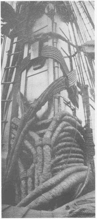

Ik vind dat met name voor de dikkere touwen (want hoofdtouwen en stagen) wel meevallen.
Bij de Victory zijn de hoofdtouwen van het want van de grote mast en fokkemast 11 inch in omtrek. Omgerekend (schaal 1:72) is dit een diameter van 1,24 mm, en bij de Caldercraft kit is dit 1,3 mm.
De grote stag is 19 inch in omtrek, dat is een diameter van 2,13 mm op schaal. Bij de kit wordt 1,8 mm gebruikt, dus juist wat te dun.
Wat betreft de lussen van de wanthoofdtouwen en pardoens geloof ik ook niet dat de oorzaak daar ligt. Bij het model ziet het er vrijwel identiek uit met de werkelijkheid. Voordeel is natuurlijk dat de "werkelijkheid" (in zekere mate) bij de Victory nog beschikbaar is:

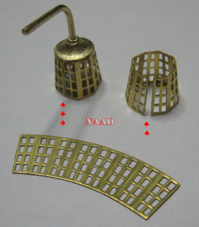

De scheepslantaarns (aflevering 94 blz. 10 afb. 1 t/m 7 ) worden bij de gebeitste uitvoering niet geverfd.
Vergeet hierbij niet het lantaarnhuis met de braamzijde (voelbaar) naar binnen te buigen en de lijmnaad van het huis, richting de draagstang te lijmen.
Bij de montage (zie afl. 103 blz.10+11 afb. 1 t/m 6) geeft dit een beter en mooier afgewerkt beeld.
Op de foto is de stanszijde duidelijk zichtbaar, lantaarnvensters lopen zichtbaar iets afgerond naar binnen
Dus deze wil je graag aan de buitenzijde zien.(braamzijde zit dus aan de andere kant)
