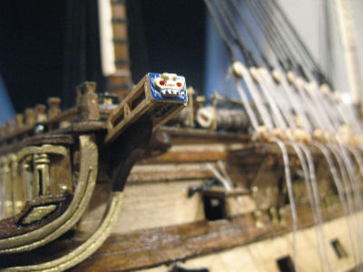

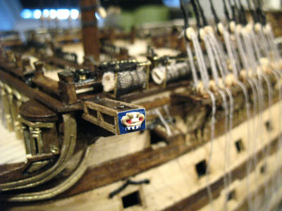

De meeste bouwers enzo ook DeA. beginnen hun tuigage met het aanslaan van de wanten. Mijn ervaring leert mij echter dat het makkelijker werken is om eerst alle stagen te zetten. Omdat je dan beter bij de talrepen kan komen onderaan de masten. Pas bij deze werkwijze wel op dat je de stagen niet aanspant, want dan trek je de masten naar voren. Pas spannen als het want klaar is.
(ps, dit is mijn manier en niet per definitie beter!) Gr. Pietsan
