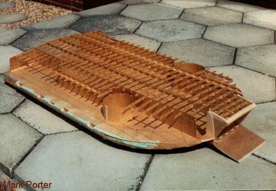

Dak erop en raampartij
Hallo,
Tijdens de regenachtige zondag behoorlijke vooruitgang gemaakt. Een zijwand van de opbouw en het dak daarboven met balsahout 5 mm gemaakt voor de ramen heb ik plastiek profieltjes gebruikt. Daartussen schuif ik later de raampjes en de stukken tussen de raampjes. Voor de maatvoering heb ik twee stukjes wit ABS gebrukt zie foto. Voor de wanden en dak heb ik 5 mm balsahout gebruikt om de dakranden rond worden geschuurd. Aaan de voorzijde zelfs dubbel gemaakt omdat daar de grootste afronding zit. Ik zal het balsahout later nog verharden met epoxyhars. Op de foto zie de twee kleppen van de liftmotorcompartimenten open staan. Daar bovenop komen te propellors te staan. Daarin komen ook nog gaten voor de luchttoevoer van de liftmotoren.
