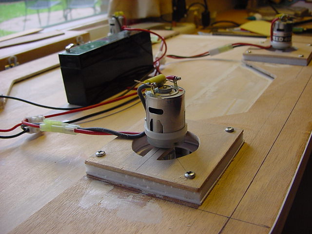

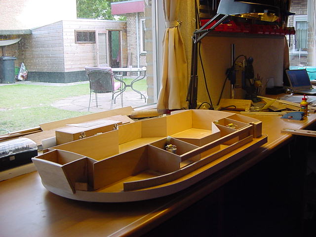

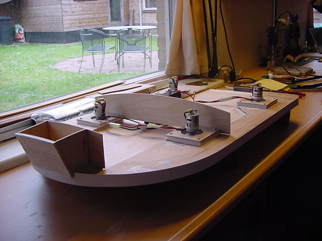

Op de eerste foto zie je de eerste aanzet voor de opbouw, met name de uitbouw voor de boegdeur aan de voorzijde. Als je goed kijkt zie je ook het niveauverschil tussen het autodek en het passagiersdek. Achter de twee voorstel liftmotoren zie je het model voor het het rondaflopende dak dat ik gebruik om de zijwanden en dakspanten aan af te meten.
full
Op de tweede foto zie je de nieuwe ophanging van de liftmotoren en Vans. Deze bevestiging is een stuk stabieler dan de vorige. Ook is daarmee het luchtdrukverlies van de Vans een heel stuk teruggebracht. Eigenlijk is er alleen de mogelijkheid om boven de Van lucht aan te zuigen en onder de Van de lucht in de luchtuitlaat uit te blazen. Tussen het dek en de bevestigingplaat van de motor is een laagje schuim aangebracht ter luchtafsluiting maar werkt ook als demper van trillingen van de motor en de Van.
full

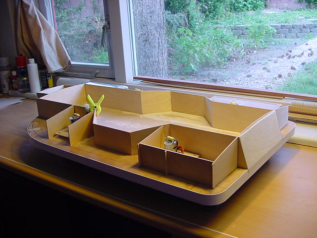

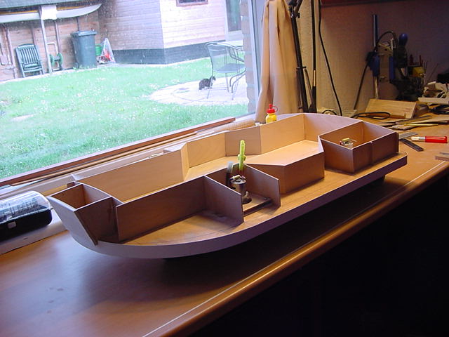

Hierbij twee foto's van de huidige stand van bouwen van de Hovercraft.
Vrijwel iedere week plaats ik wel een paar foto's van het project, als slecht weer is soms wel dagelijks.
Vanzelfsprekend mag je een artikeltje schrijven over mijn project als het zover is.

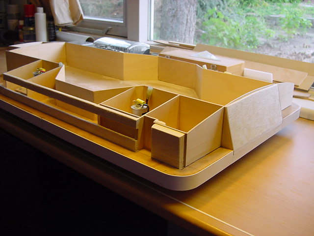

Hallo,
Weer een paar uurtjes kunnen werken aan de Hovercraft. Ik ben bezig met de opbouw van de zijwanden. Het moeilijks vind ik altijd hetmaken van de raampartijen, ik krijg ze nooit echt strak. Heb nu gekozen voor een lange strook kunstof ABS? Heeft iemand voor mij tips hoe ik mooie strakke ramen kan maken.
