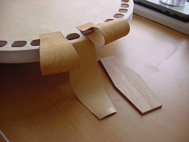

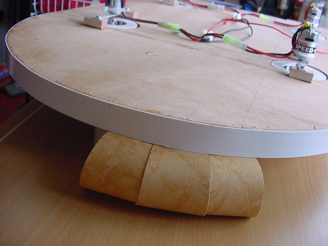

Hallo,
Het maken van de skirt is toch wat moeilijker als gedacht. Vooral de ronde boeg heeft wat puzzelen gekost. Het lijkt erop dat ik de oplossing daarvoor heb gevonden. Met doek, wat ik nog overhad van rolgordijnen, heb ik wat zitten klooien en uiteindelijk een patroon gemaakt van losse stukken Skirt (zie houten model op de foto). De losse stukken worden om en om met dubbel kleefband op de bodemplaat geplakt (een stukje dan open ruimte dan weer een stukje en over de twee stukje een derde stukje plakken en dan de naden plakken). Een hoop woorden, de foto' maken het wel duidelijk.
full
full
De hovercraft zelf zweeft op het luchtkussen. De Skirt zelf sleept wel op het water. Zo ook boven land sleept de skirt ook over de grond. Althans voor grote delen.

Het is m.i. juist de bedoeling dat alles zweeft, ook de rok, anders haal je nooit de beoogde efficiëntie van een hovercraft. Er zou continu een filmpje lucht moeten zijn tussen de rok en de ondergrond.
Toegegeven dat dit tijdens vervorming ( over een steentje oid) tijdelijk gedeeltelijk weg kan vallen, dat zou voor minieme duur moeten zijn.
Mijn depron hovercraft heeft inmiddels de nodige accu ladingen verstookt en de vuilniszak is nog als nieuw. De enige slijtageplek die je ziet is van toen de liftmotor een keer uit viel en is daarna ook niet meer verergerd.
Daarom is het maken van een rok van vliegerstof een beproefd concept, die gaat bij regelmatig maar juist gebruik een paar jaar mee ( zie eerder gepost linkje naar de Solent boat club).
Maar dat rolgrodijn is natuurlijk wel een innovatieve oplossing!
Ik hoop dat de stof in de praktijk niet te stijf is. Een "zak" vormt makkelijker over onregelmatigheden heen en geeft dan minder drukverlies onder de hovercraft.

Je hebt natuurlijk gelijk wat het zweven betreft. Dat spul van het rolgordijn is iets te dik en veel te stijf. De dikte van de vuilniszak is te dun. Ik ben nog op zoek naar soepel spil van 2.5/3.5 mu. Het is toch nog een tour om de rok mooi strak op te laten blazen. Een ander probleem is dat de accu die ik gebruik heel kort voldoen power geeft. Ik zal dus het rendement van Fans moeten opvoeren en/of extra batterijpower te installeren. Eerst maar een een paar dagen naar Italie. Daana weer doorgaan met de experimenten.
