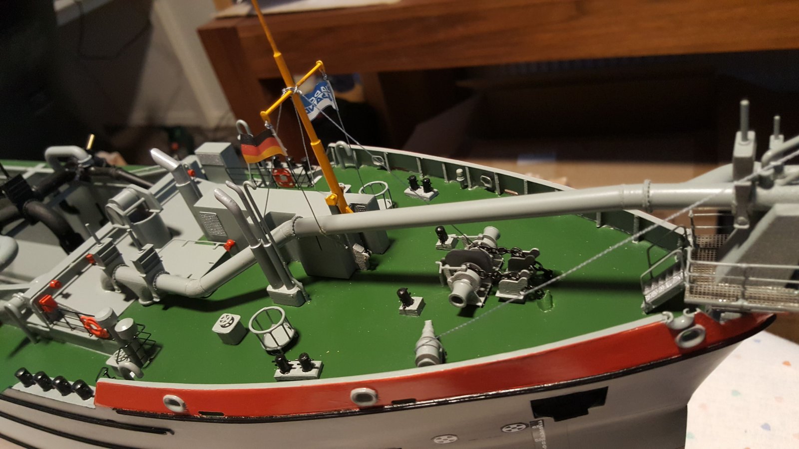

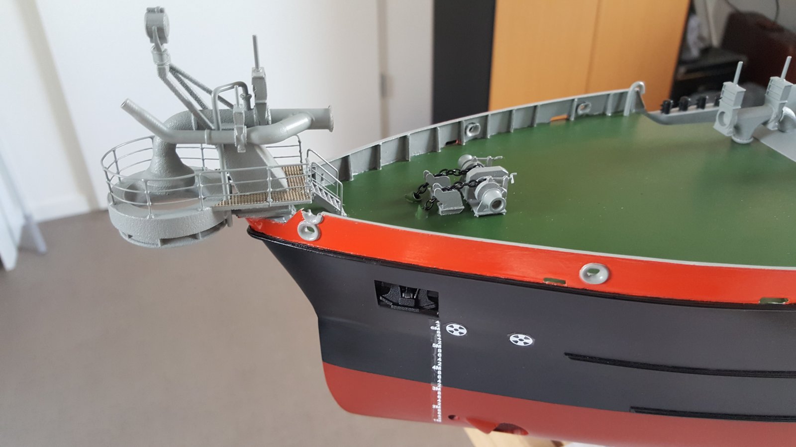

Hoi Klaas, vakwerk om dit zo natuurgetrouw te maken. Komt je leidingwerk ook uit de 3D printer? Ben nog lang zo ver niet, maar is wel wat ik aan details aan dek van m’n tanker wil krijgen.
Groet
Cor

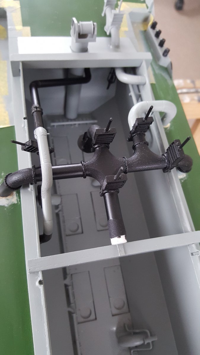

Leidingwerk Cor is messing pijp, maar kruisstuk, T-stukken, bochten en flenzen zijn 3D prints.
Bochten zijn qua buitendiameter gelijk aan buitendiameter pijp en hebben een uitloop met als diameter de inwendige diameter van de pijp zodat de pijp eroverheen geschoven kan worden en exact aansluit op de bocht.

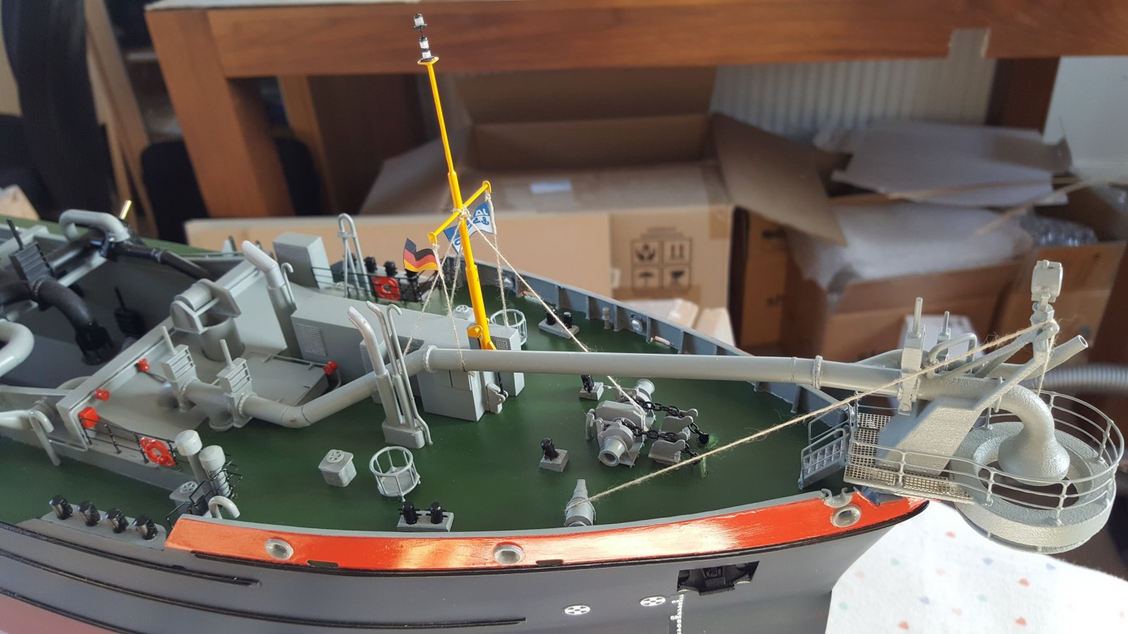

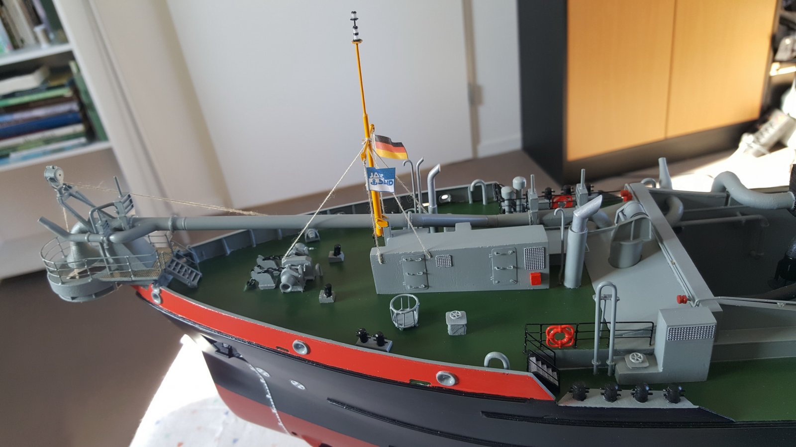

Ziet er schitterend uit Klaas. Zou voor draad en touwwerk wat minder pluizig spul nemen. Voor mijn eigen vloot gebruikte ik 0,5 mm bezetgaren van Marlow. Mooi spul, 3 strengs geslagen, maar helaas wit van kleur. Heb nu een spoel zwart Dyneema van 0,32 mm. Is 4 strengs gevlochten en beter geschikt voor het imiteren van staaldraad. Gr. Klaas.
Klopt was zelf ook niet blij toen ik het resultaat zag, heb dit in modelbouwshop gekocht en wist niets beters, heb nog geprobeerd het zilver te verven, maar dat werd er niet beter op.
Bedankt voor de tip, ik ga het nog vervangen.

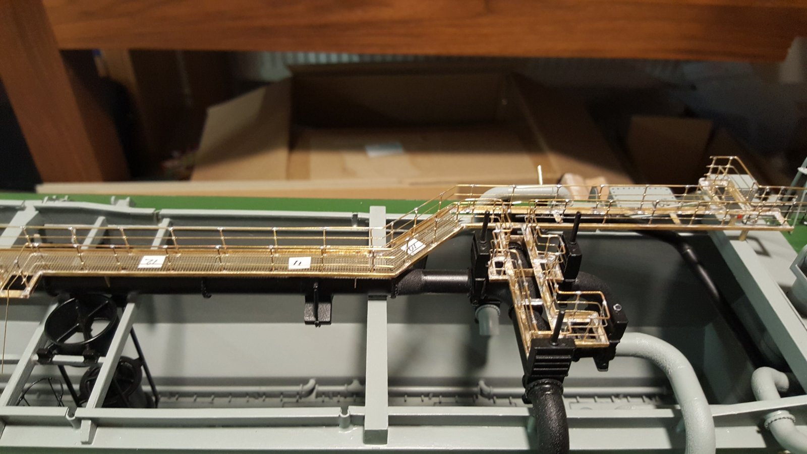

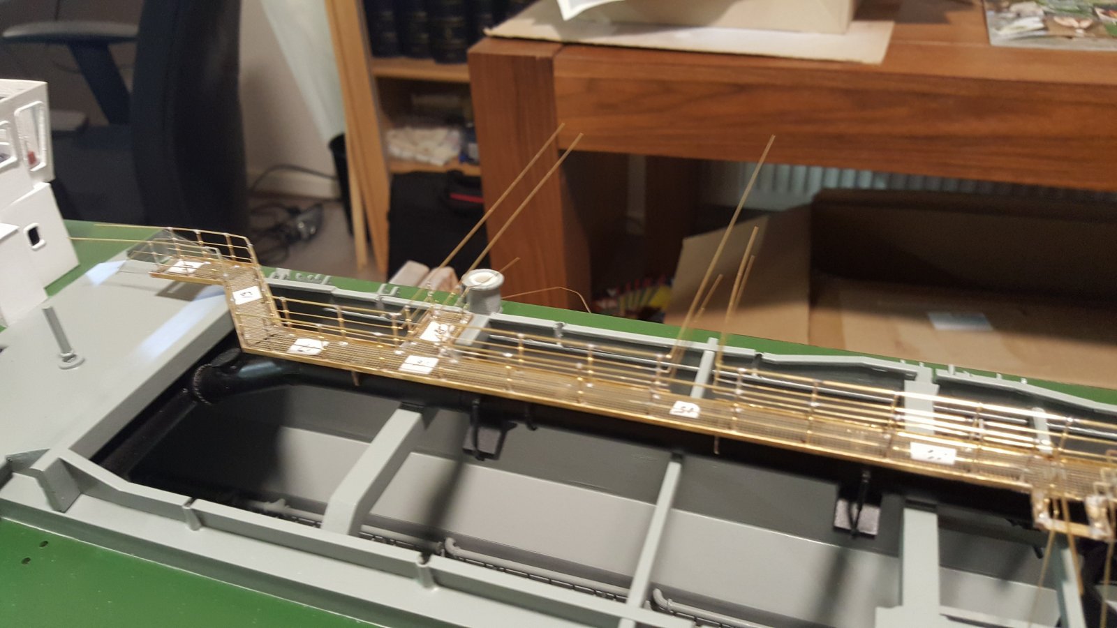

Als hij af is komt hij bij mijn zoon zijn tekenbureau op kantoor te staan, maar dat duurt nog wel even, ben nu de langscheepse loopbordessen aan het solderen, een dievenwerk.
Ja die maak ik zelf, soldeer ze van messing hoeklijn 2,5x1,5 mm, rijg de scepters aan de draadjes van 0,3 mm, soldeer ze in de gaatjes die ik in het hoeklijn heb geboord, en leg er daarna een draad van 0,5 mm overheen.
