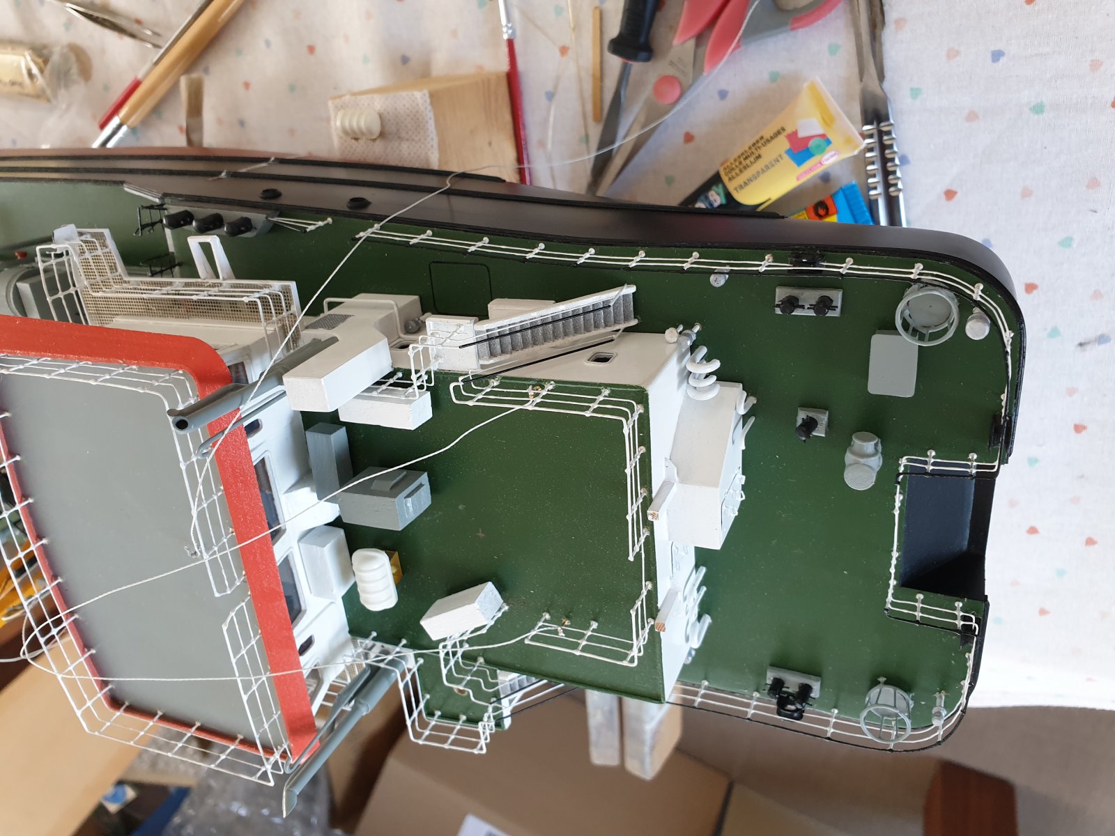

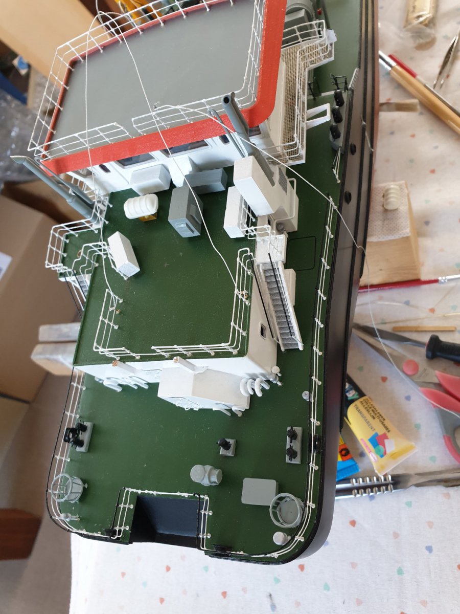

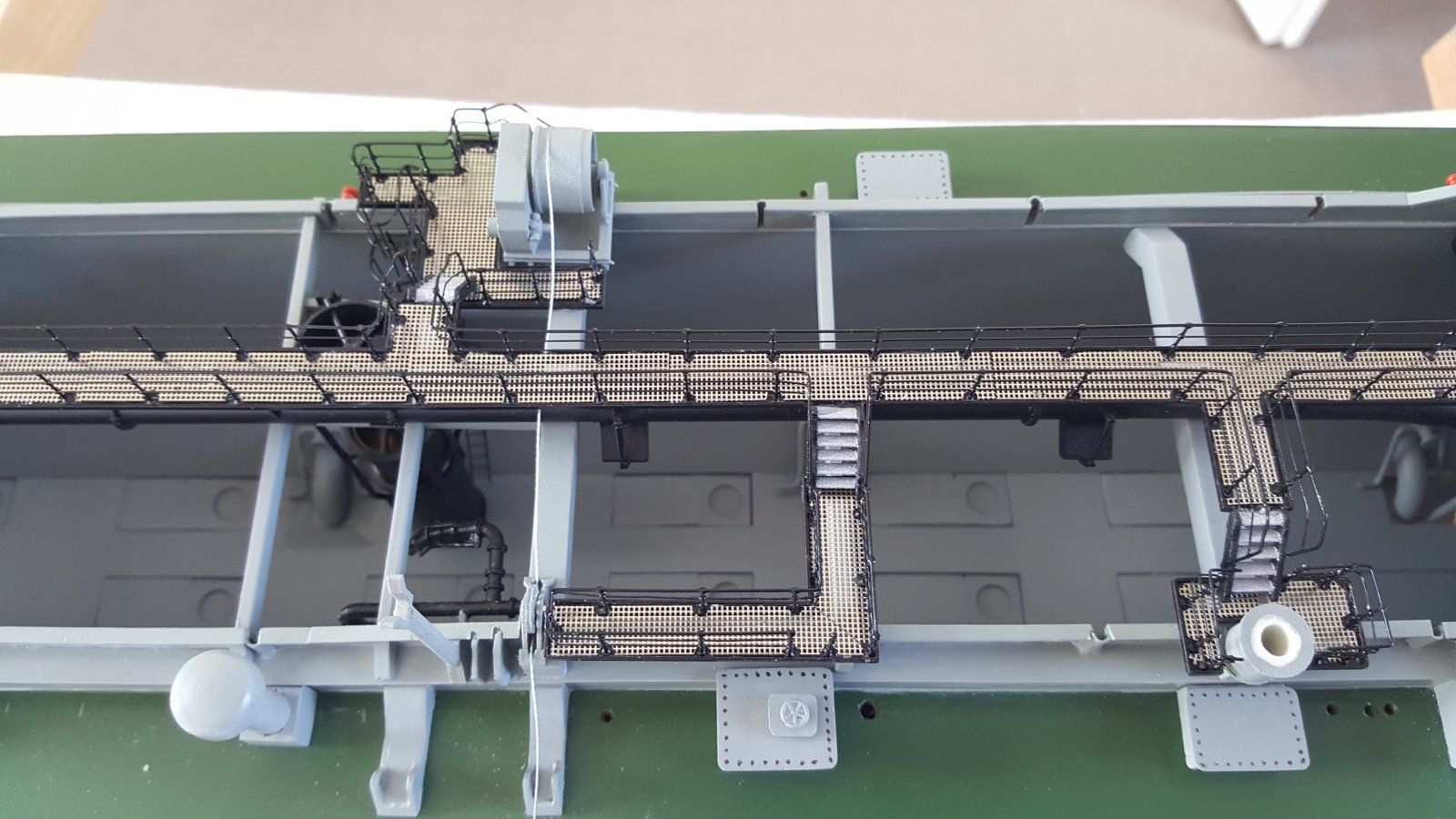

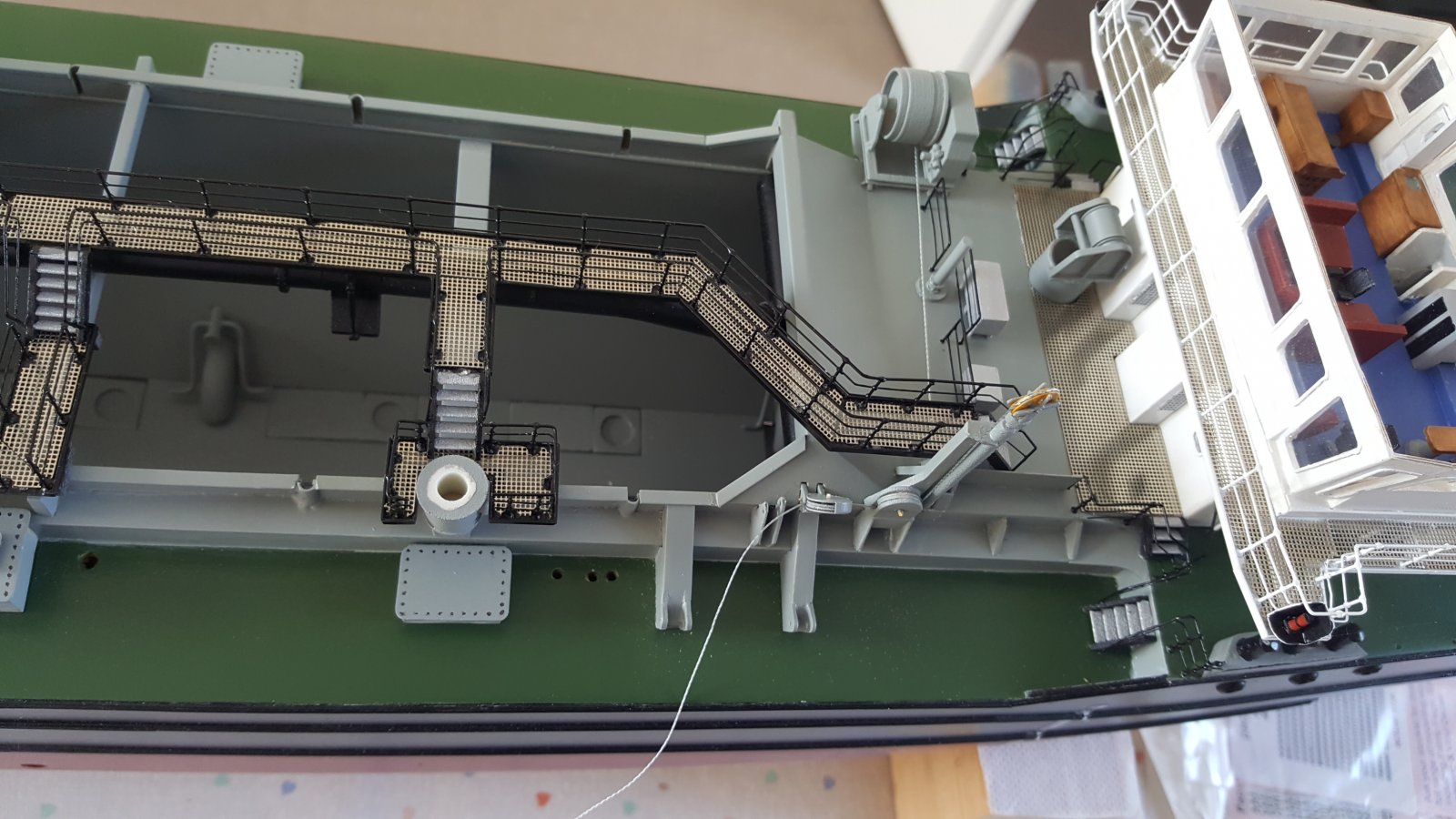

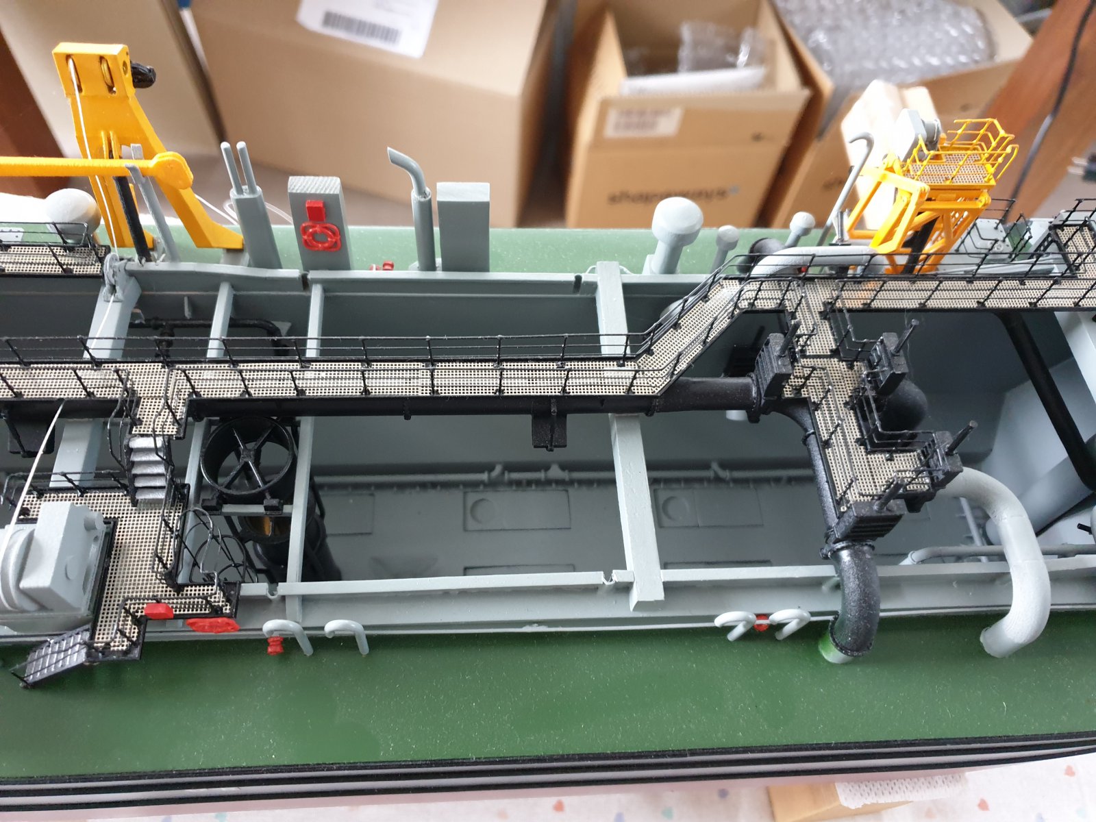

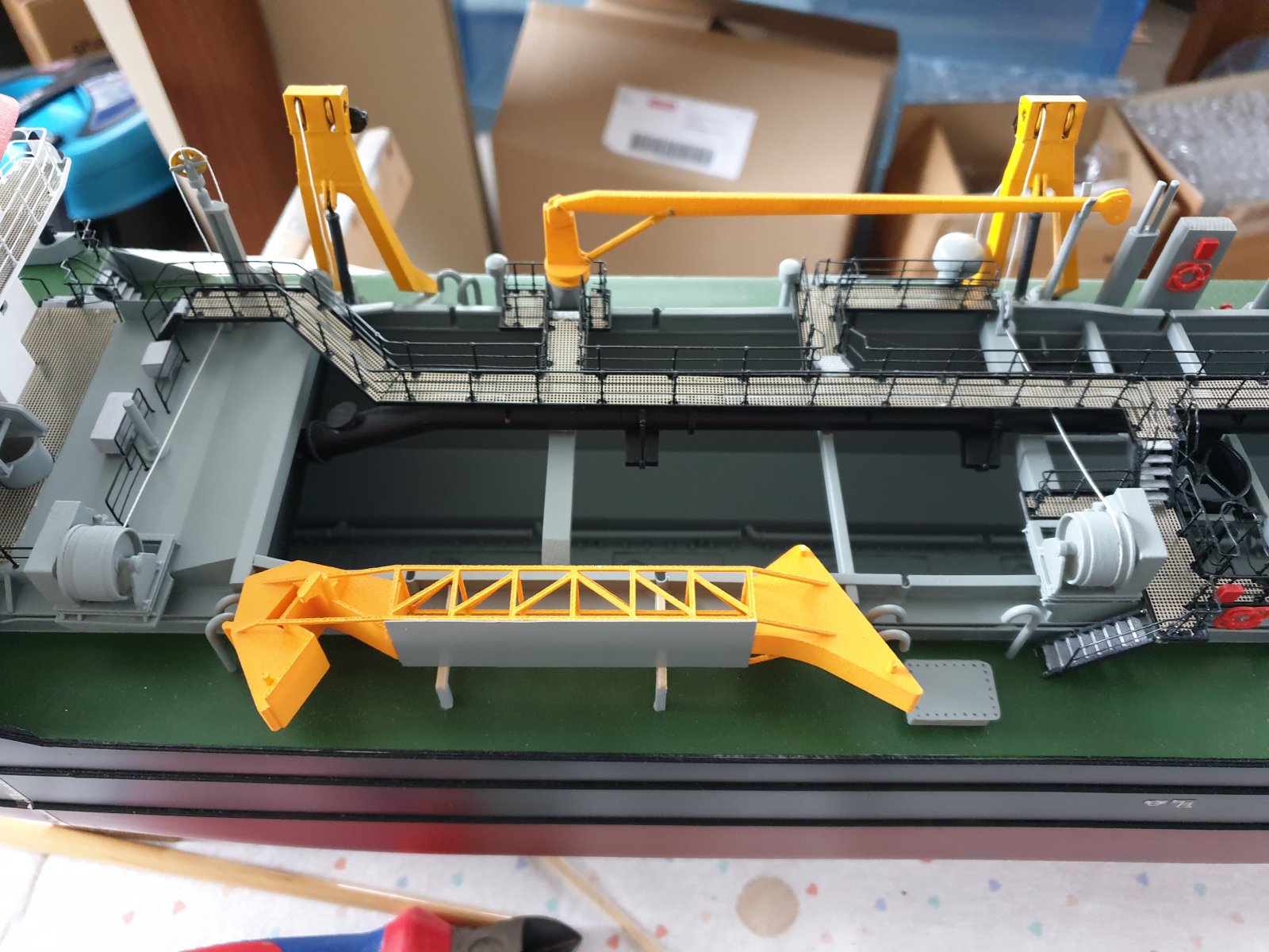

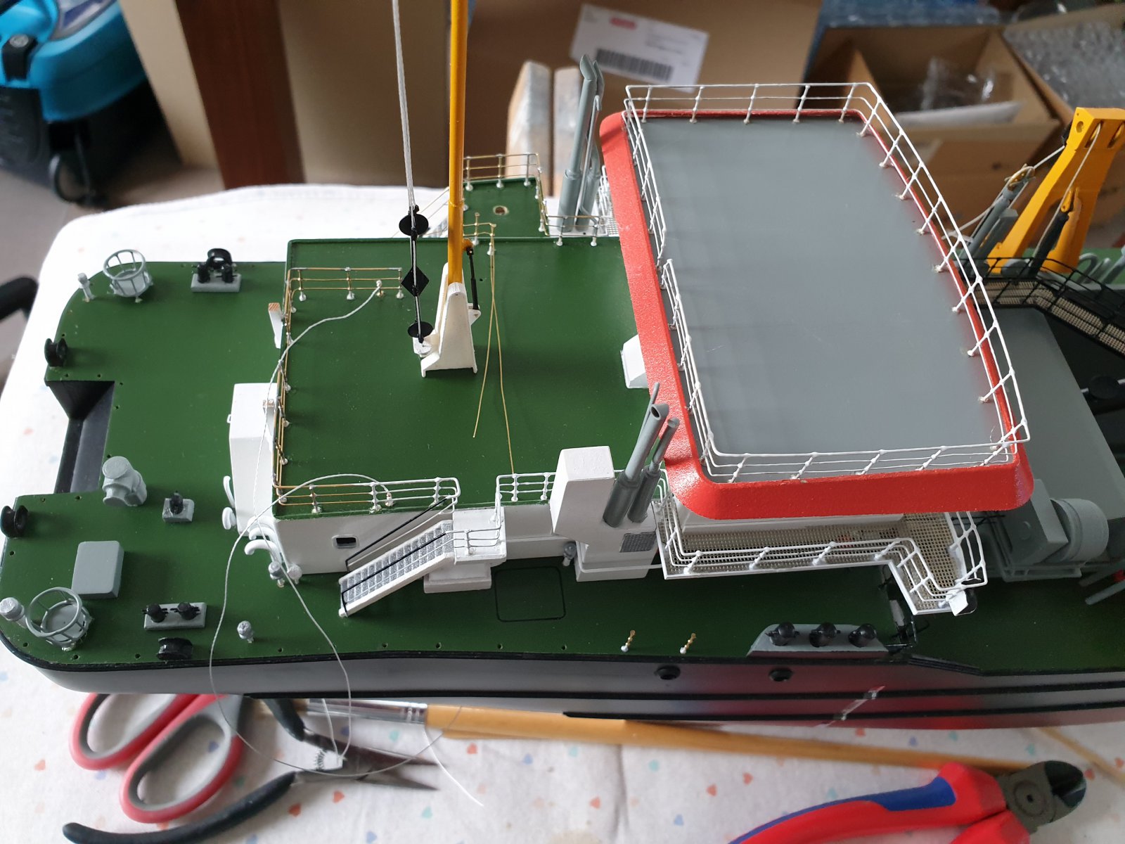

Loopbordessen rond stuurhuis en over het beun aangebracht.

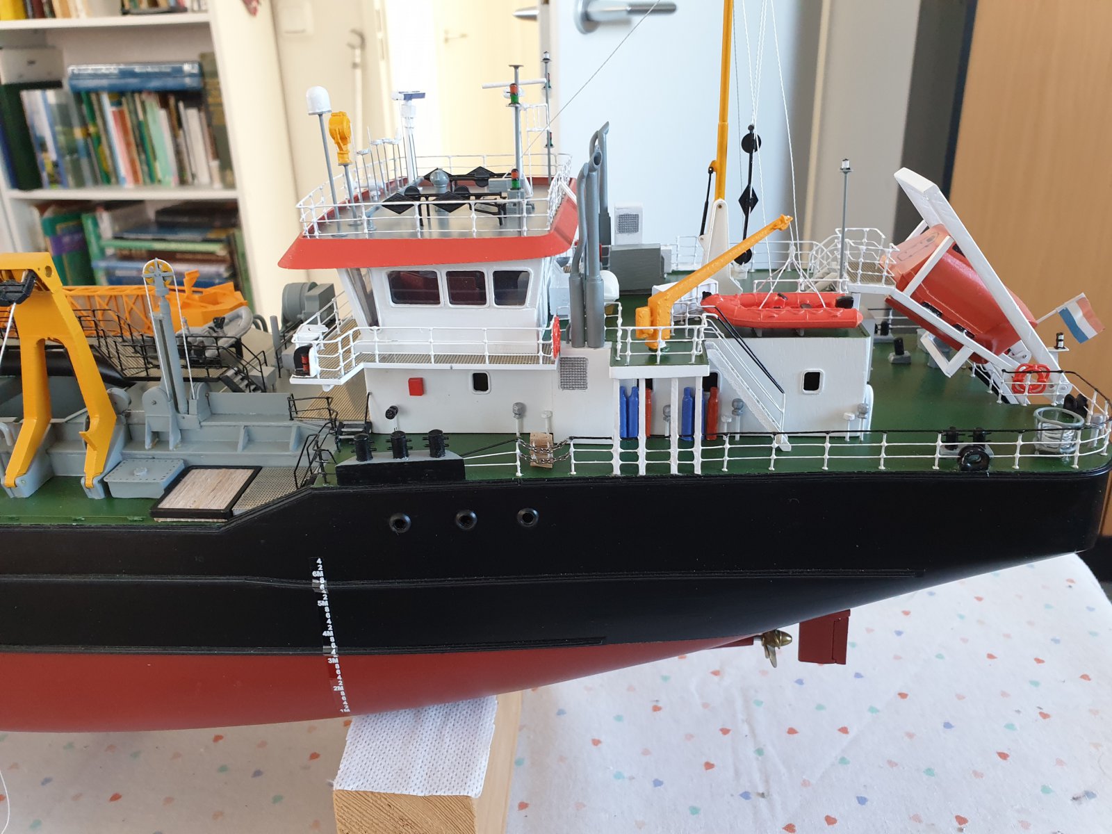

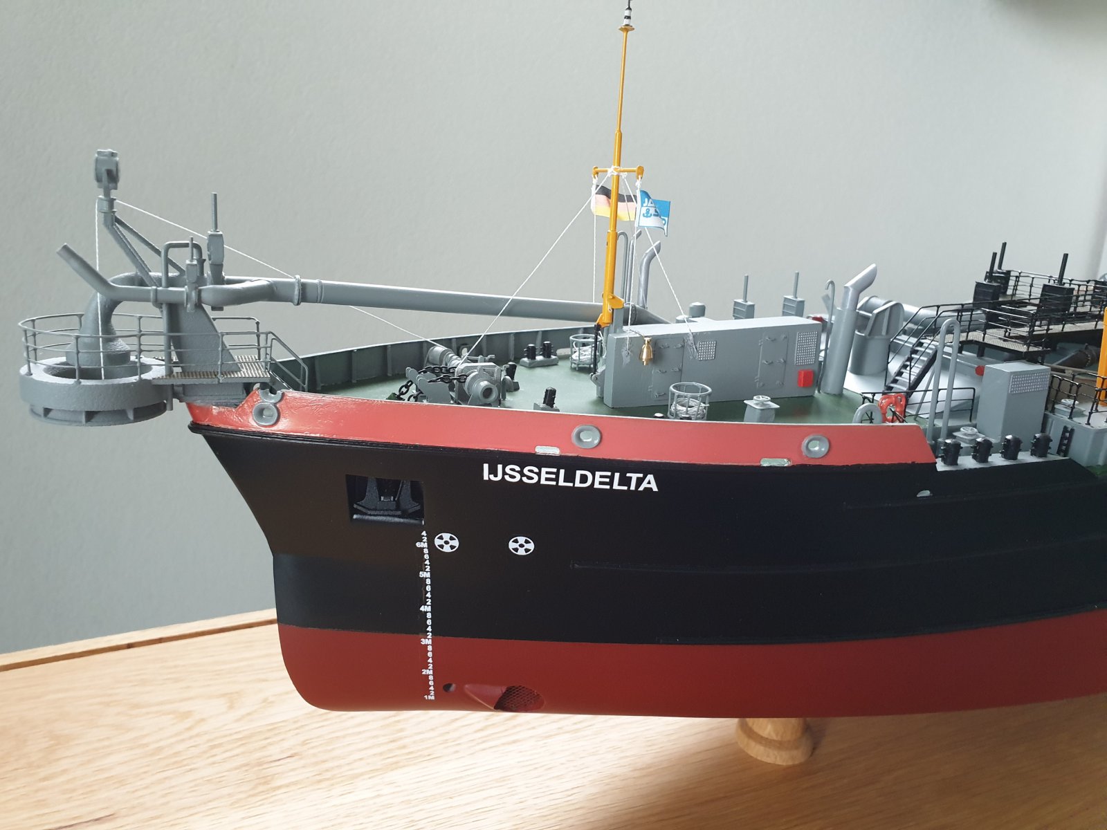

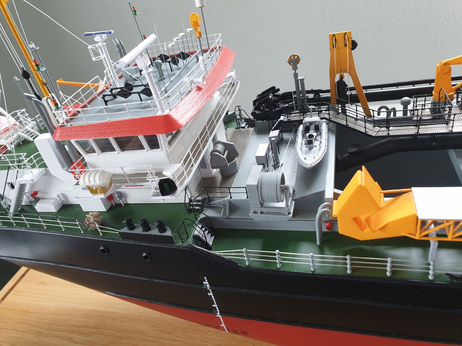

Klein vraagje: uit welk materiaal bestaan die dieptemarkeringen? Ze blinken nogal. Ik zou de ganse romp nog even afspuiten met een klare vernis, mat of hoogstens zijdeglans. Dit zal de glans uit die markeringen halen en tevens zowel markeringen als lak beschermen tegen beschadiging. Je mag daar gerust een heel zuinig aangebrachte laag of 5 opzetten.
Met matte lak op acrylbasis heb ik echter niet zo'n leuke ervaring: na een dag drogen zette ik de romp op een standaard met een zachte katoenen doek ertussen om niet te krassen, en na een kartiertje hing op de contactpunten al pluis in de lak. Ik denk er nu ernstig over om er nog een laagje satijnglans over te spuiten.
Met vriendelijke groeten,
Hallo Herby,
Het materiaal is vinyl, de glans komt door het transparante achtergrond waar de diepte markeringen op zijn geprint, echter dat zie je in de praktijk praktisch niet, op de foto helaas wel.
Ik neem dan ook het risico van overspuiten niet meer, nu het zo ver is.

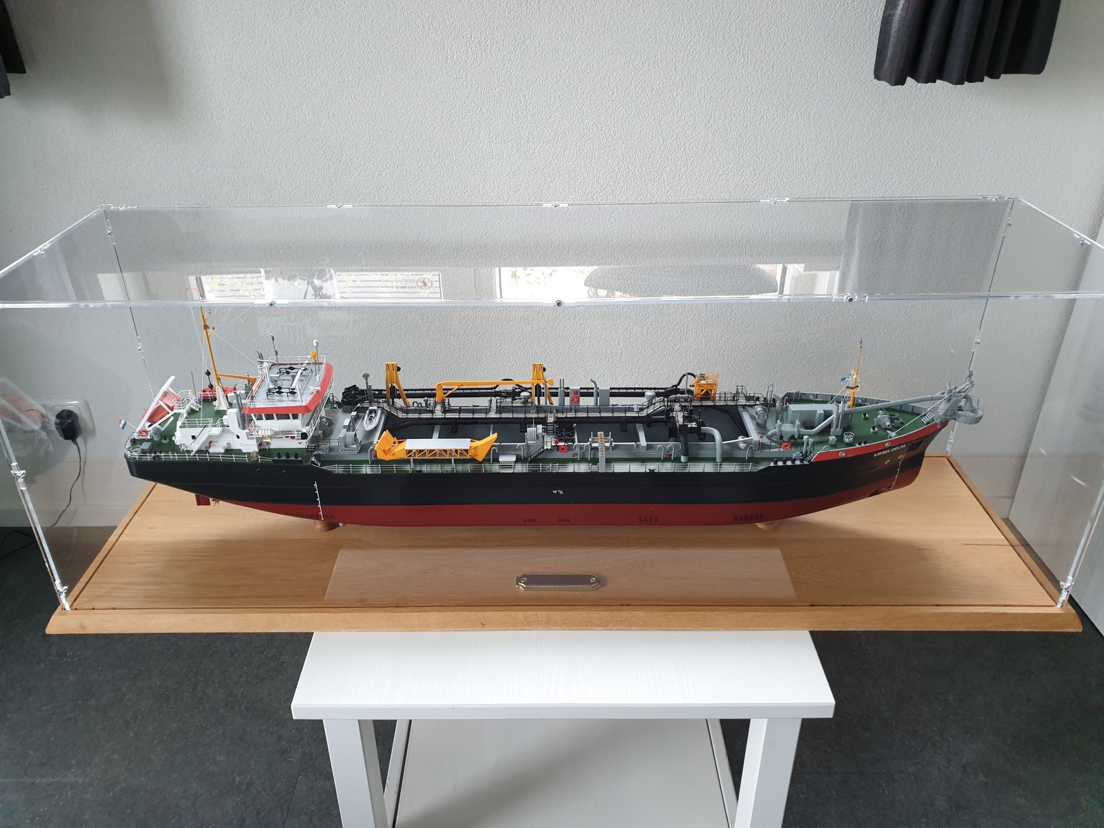

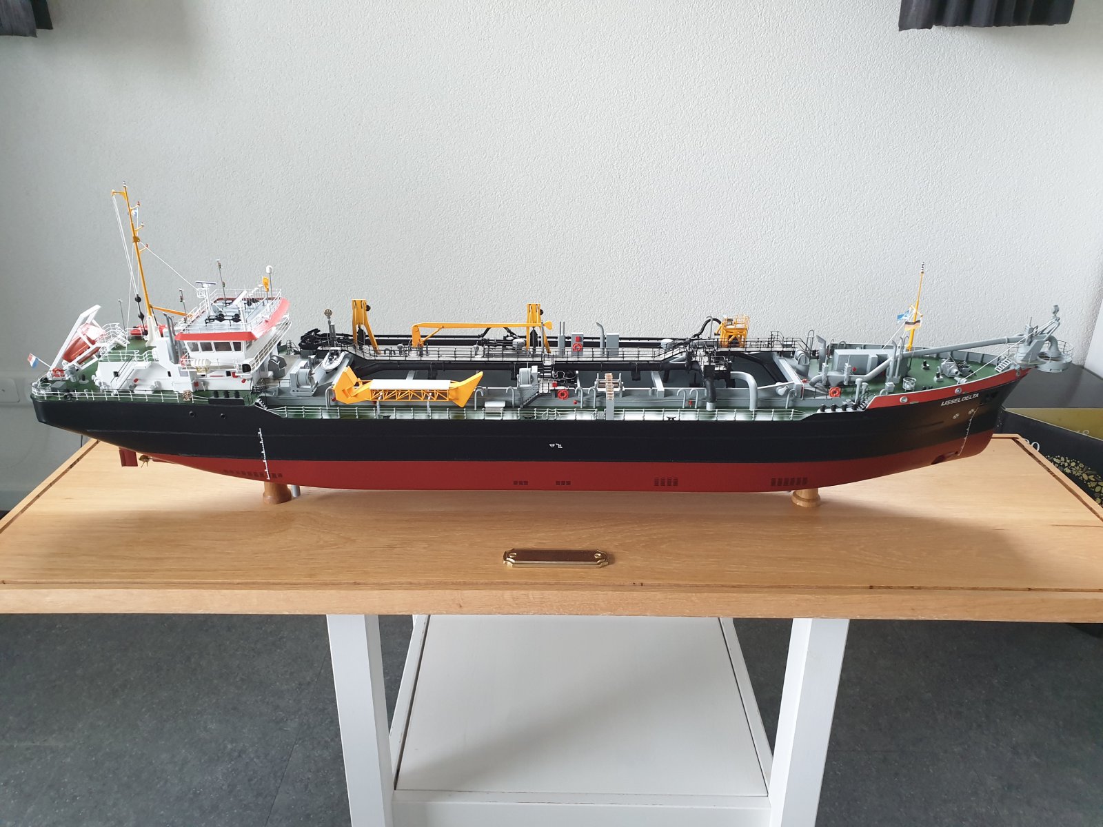

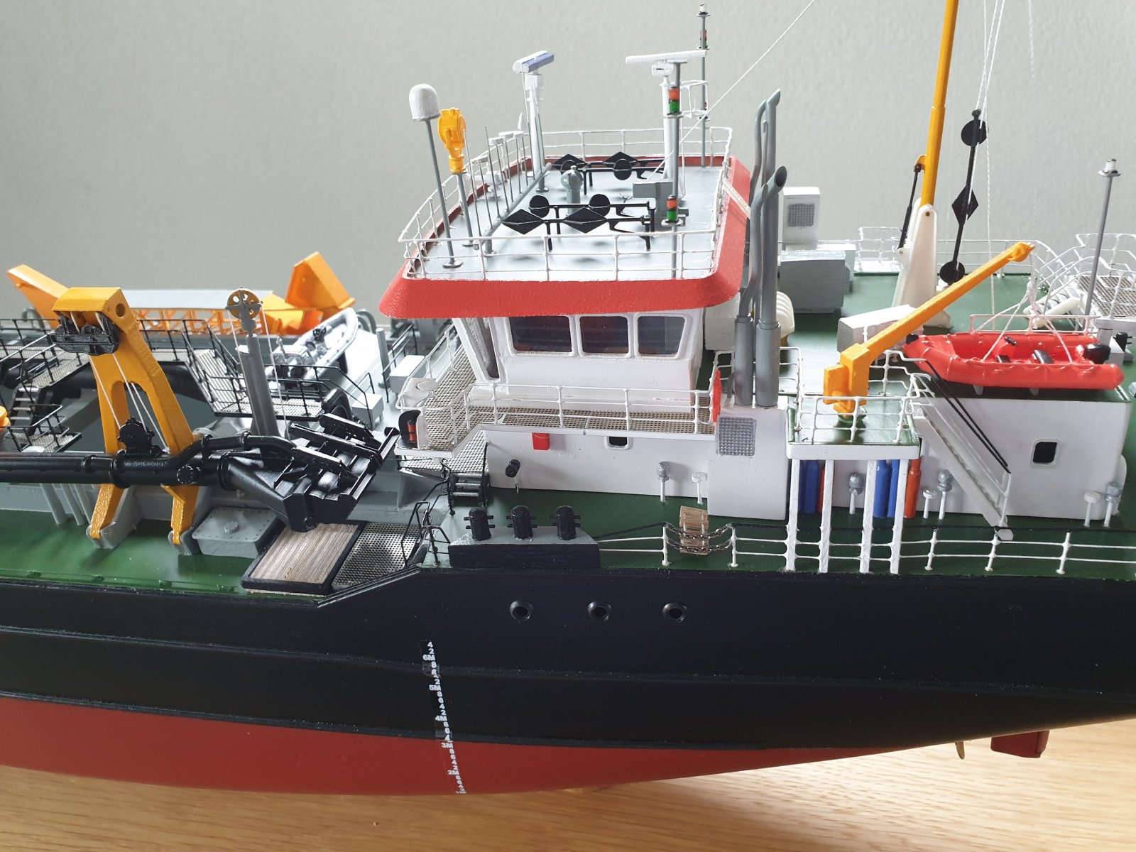

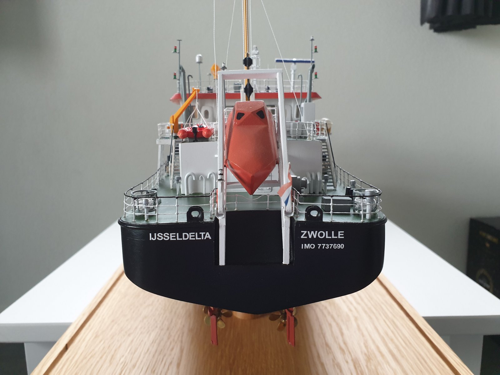

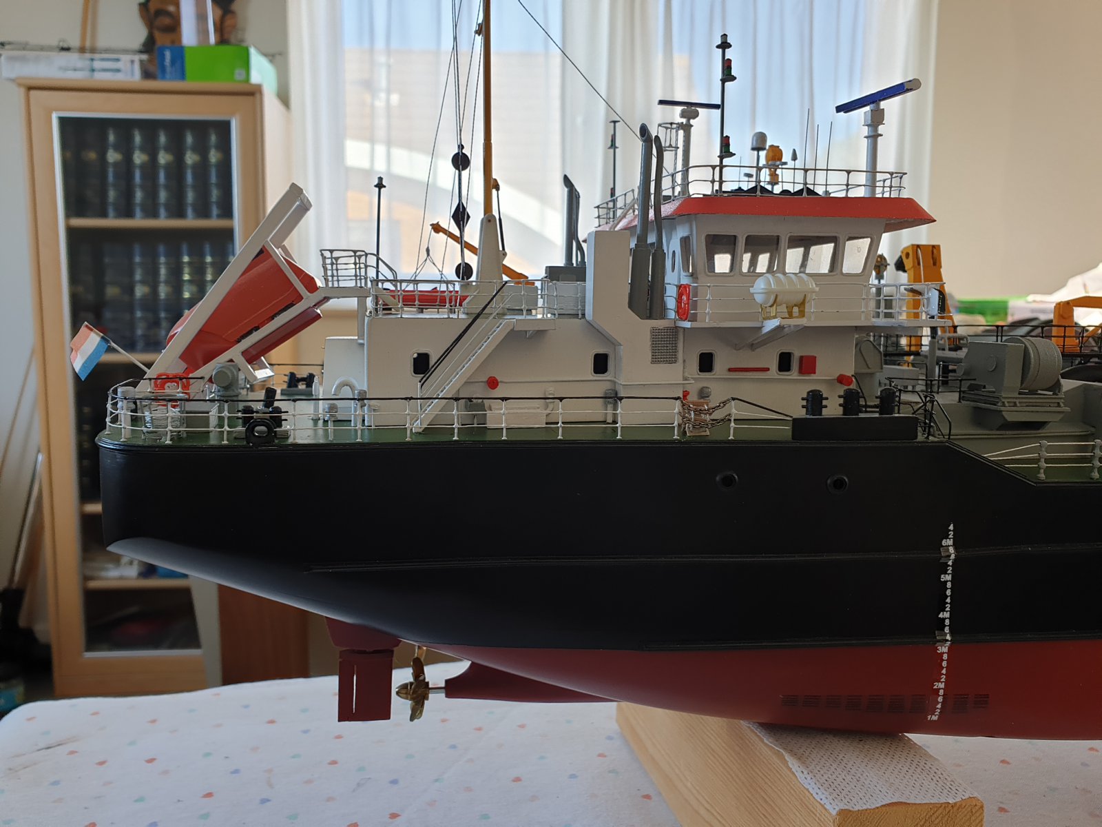

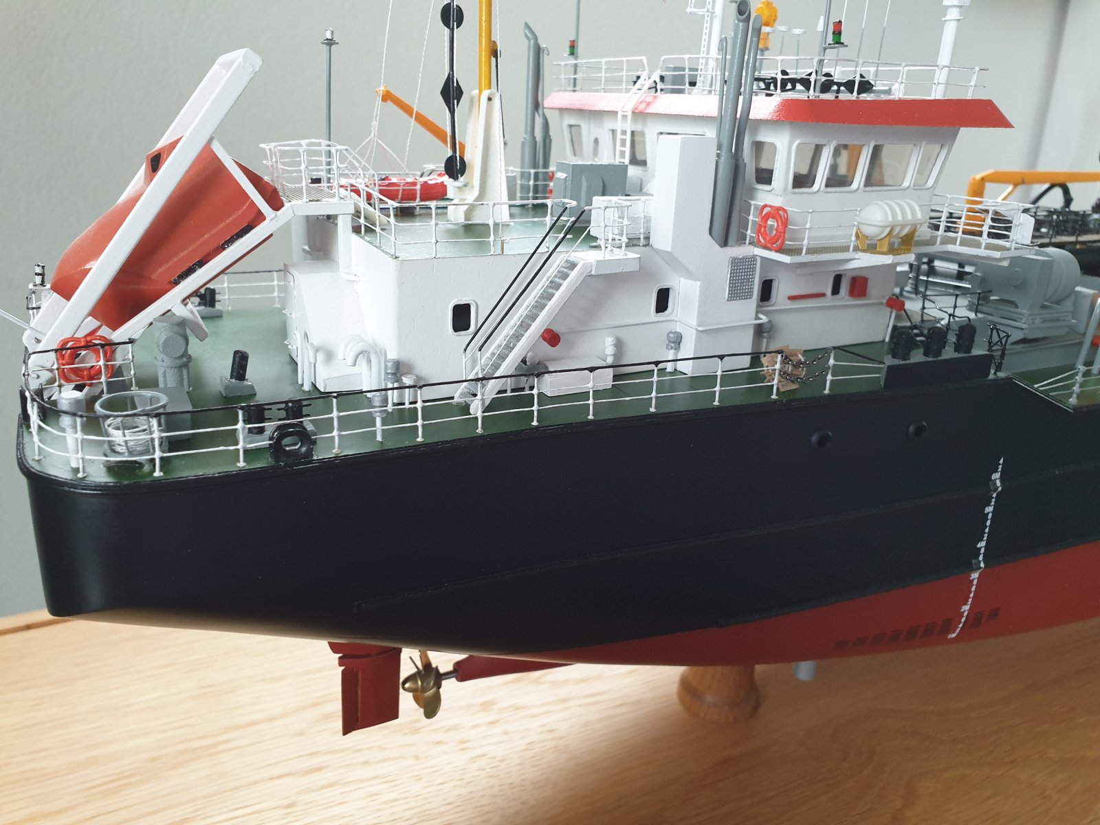

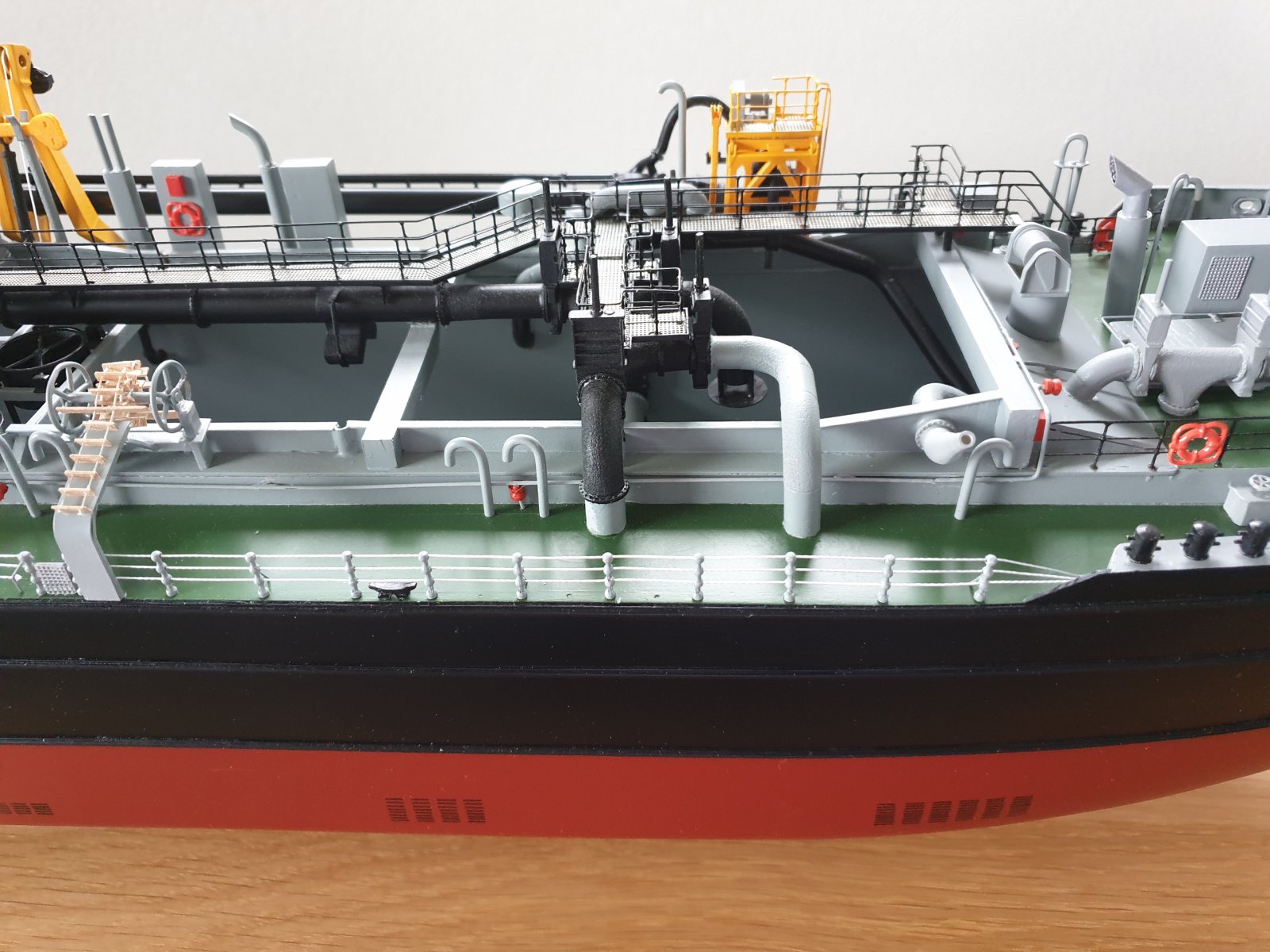

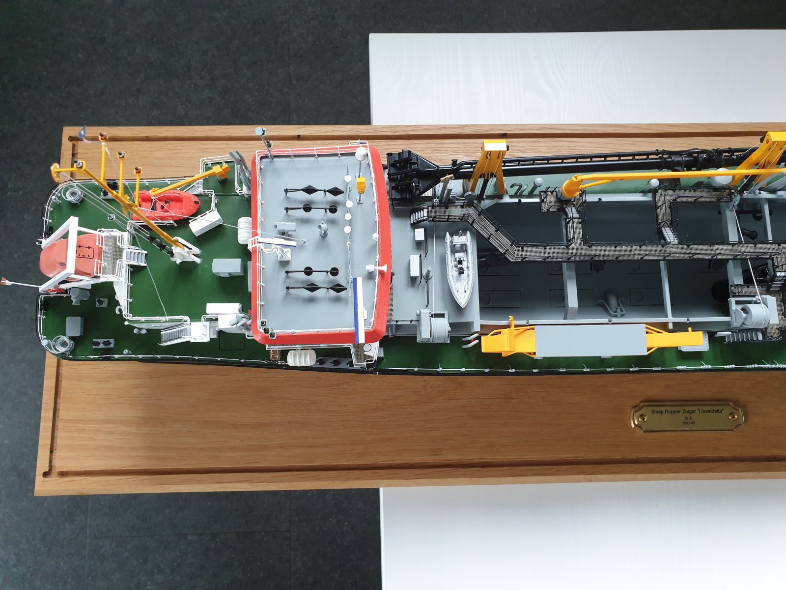

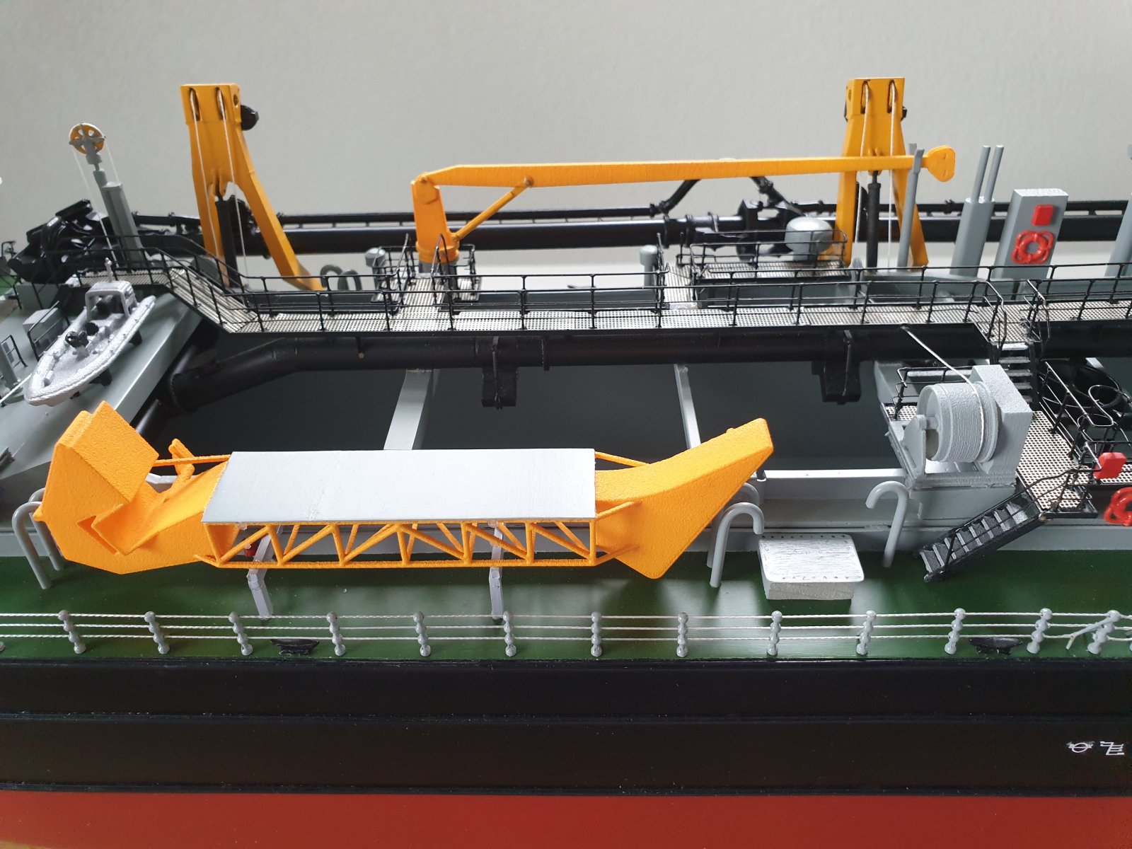

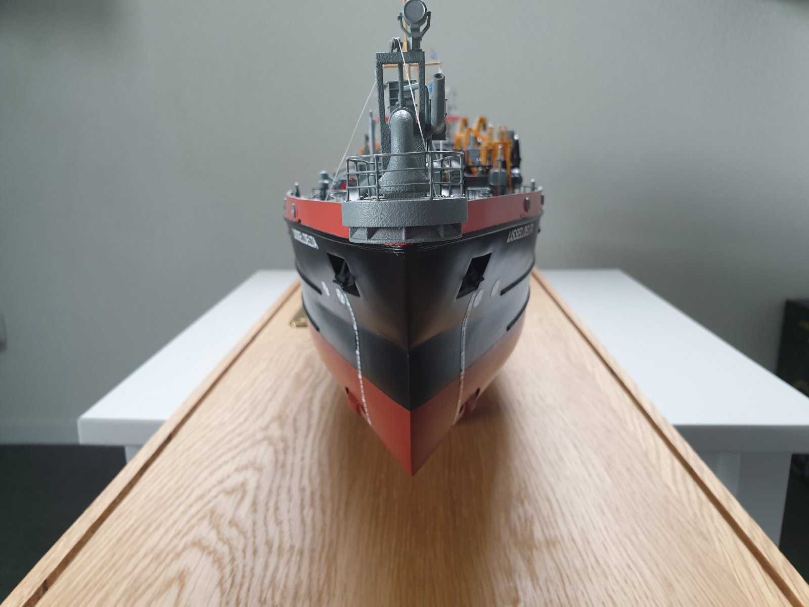

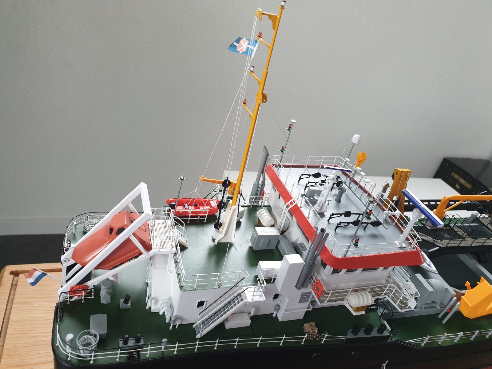

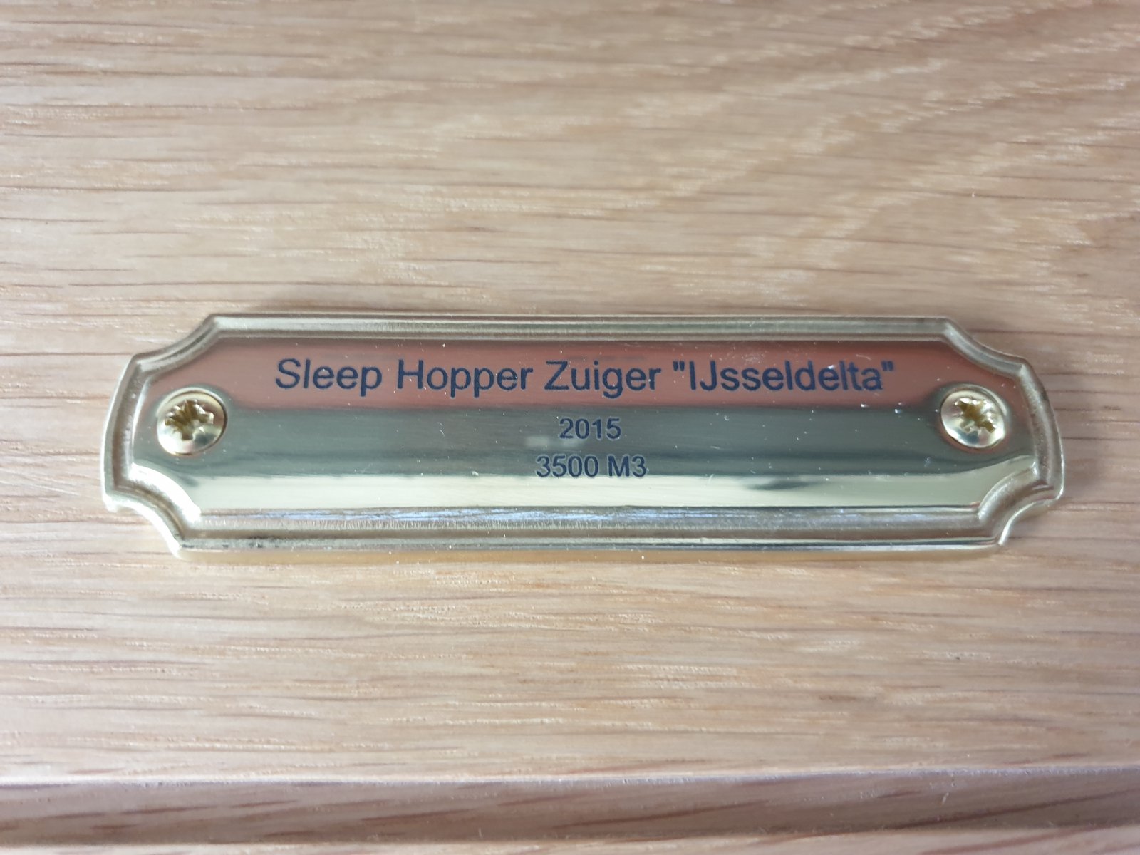

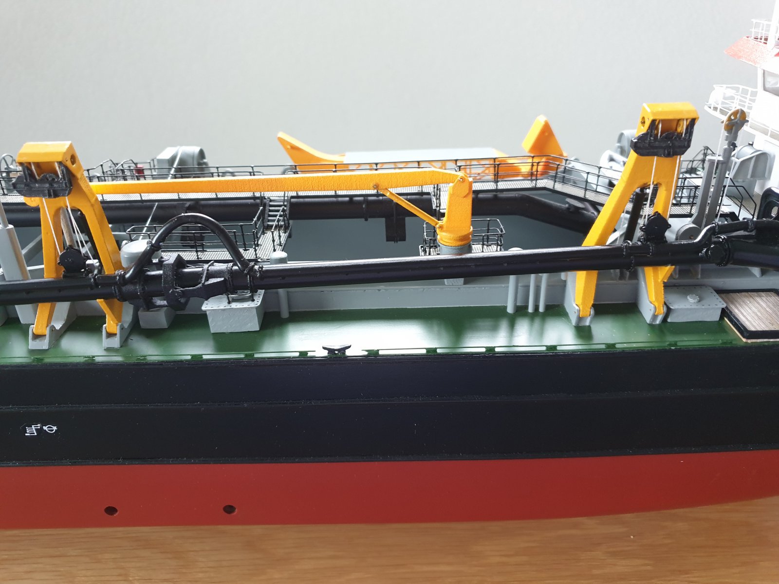

En dan is het ineens zo ver, project IJsseldelta afgerond, hieronder wat laatste foto's waarop je kunt zien wat het geworden is.
