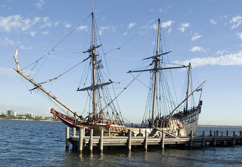

Dat is inderdaad bijzonder. Het lijkt er op dat het schip tijdens die foto niet geheel klaar was. Zie deze foto. Het lijkt er zelfs op dat bij de bazaansmast een zijde voorzien is van weeflijnen en aan de andere zijde slechts enkele weeflijnen.

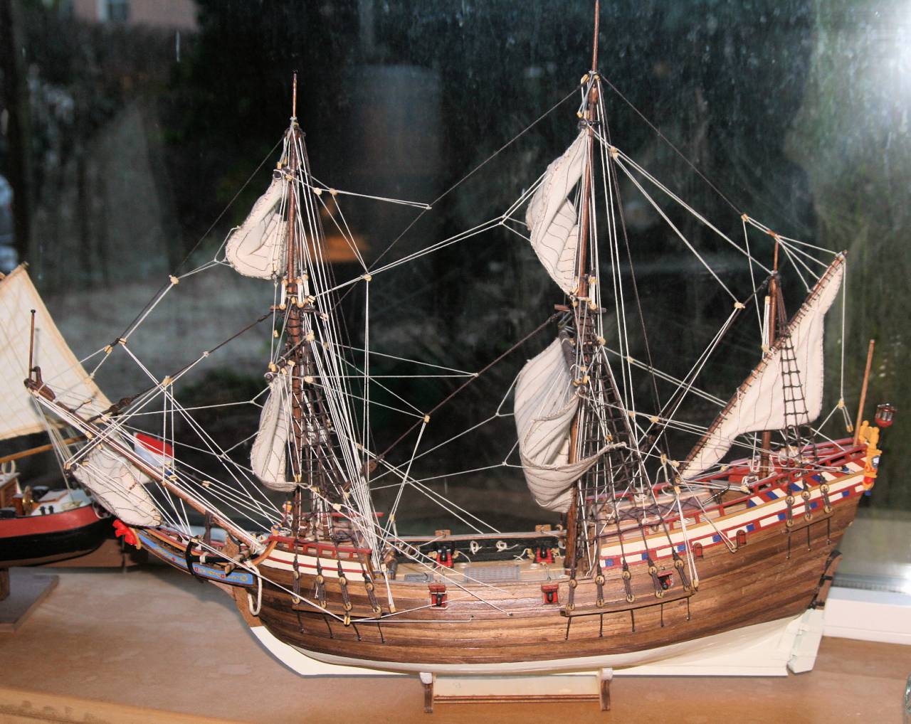

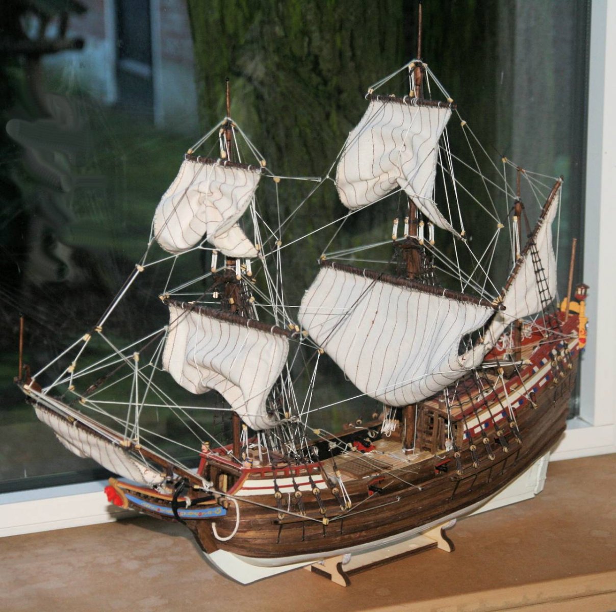

De Duyfken naderd zijn voleinding. Alle zeilen zijn gehesen. Aan het galjoen moet nog een lat bevestigd worden en de ankers moeten nog correct opgehangen worden. En de weeflijnen in het bovenste gedeelte.

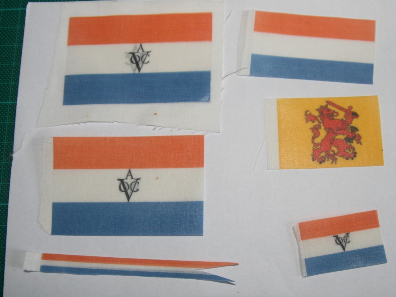

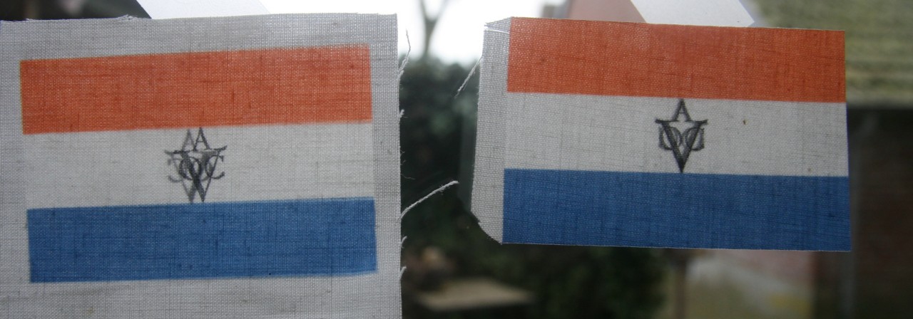

Daarna ga ik met de vlaggen aan de gang. Ik wil proberen of het mogelijk is de vlaggen op een enkel stukje doek te krijgen, dan worden ze niet zo dik.
Tijd om aan de vlaggen te beginnen. Ik heb geprobeerd om de vlaggen op een enkel stukje doek te krijgen. Ze worden dan niet zo dik en zijn makkelijker te bewerken.
Strijken heb ik op het aanrecht met daarop een dubbelgevouwen theedoek. Zo krijg je een stevige ondergrond. In plaats van bakpapier heb ik herbruikbaar bakfolie gebruikt, dat is wat soepelere. Ik heb de vlaggen eerst uitgeknipt. Daarna aan één zijde kort opgestreken zodat de vlag niet meer kon verschuiven. Daarna de doek met vlag voor het licht gehouden om de alles netjes op elkaar te krijgen. Voor het VOC logo schijnt door, zie foto.

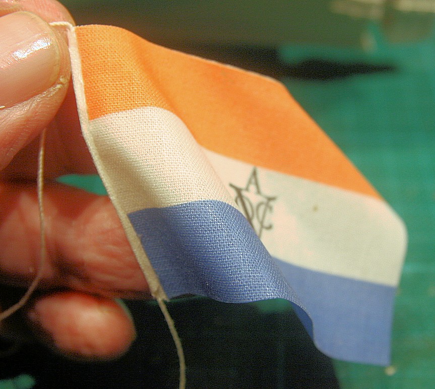

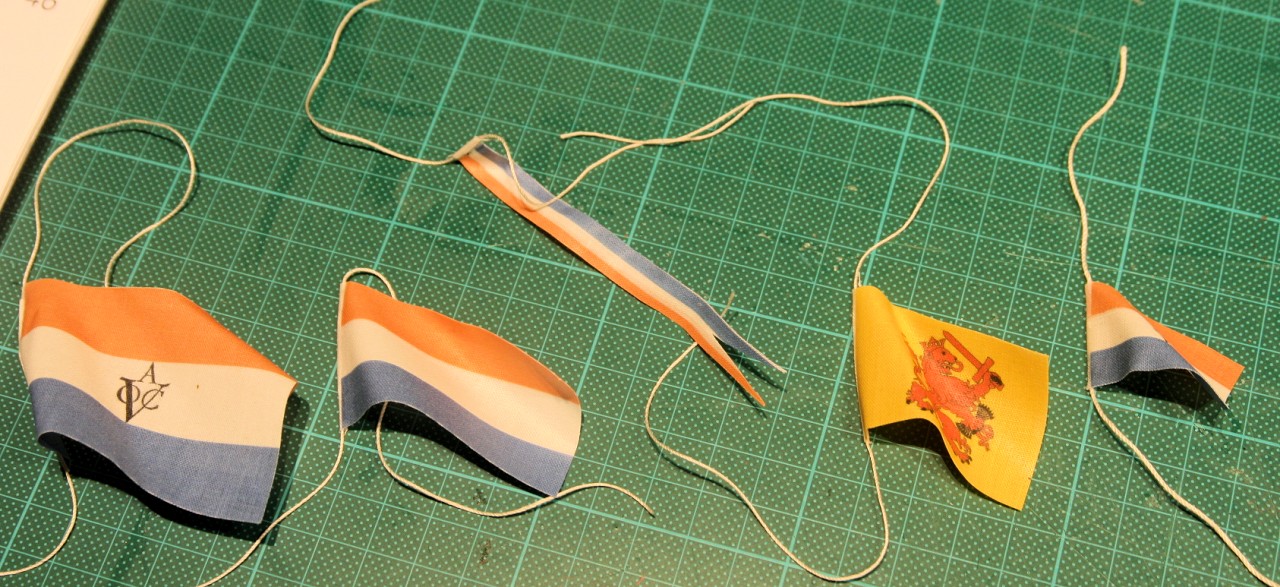

Daarna ongeveer 30 sec. het geheel stevig gestreken. De beschermlaag laat zich makkelijker verwijderen als alles nog warm is. Nadat de vlaggen afgekoeld waren de touwtjes met lijm eraan bevestigd. Op YouTube staat een zeer duidelijk instructiefilmpje, te vinden onder "How to finnish a BECC flag". Met dit als resultaat.

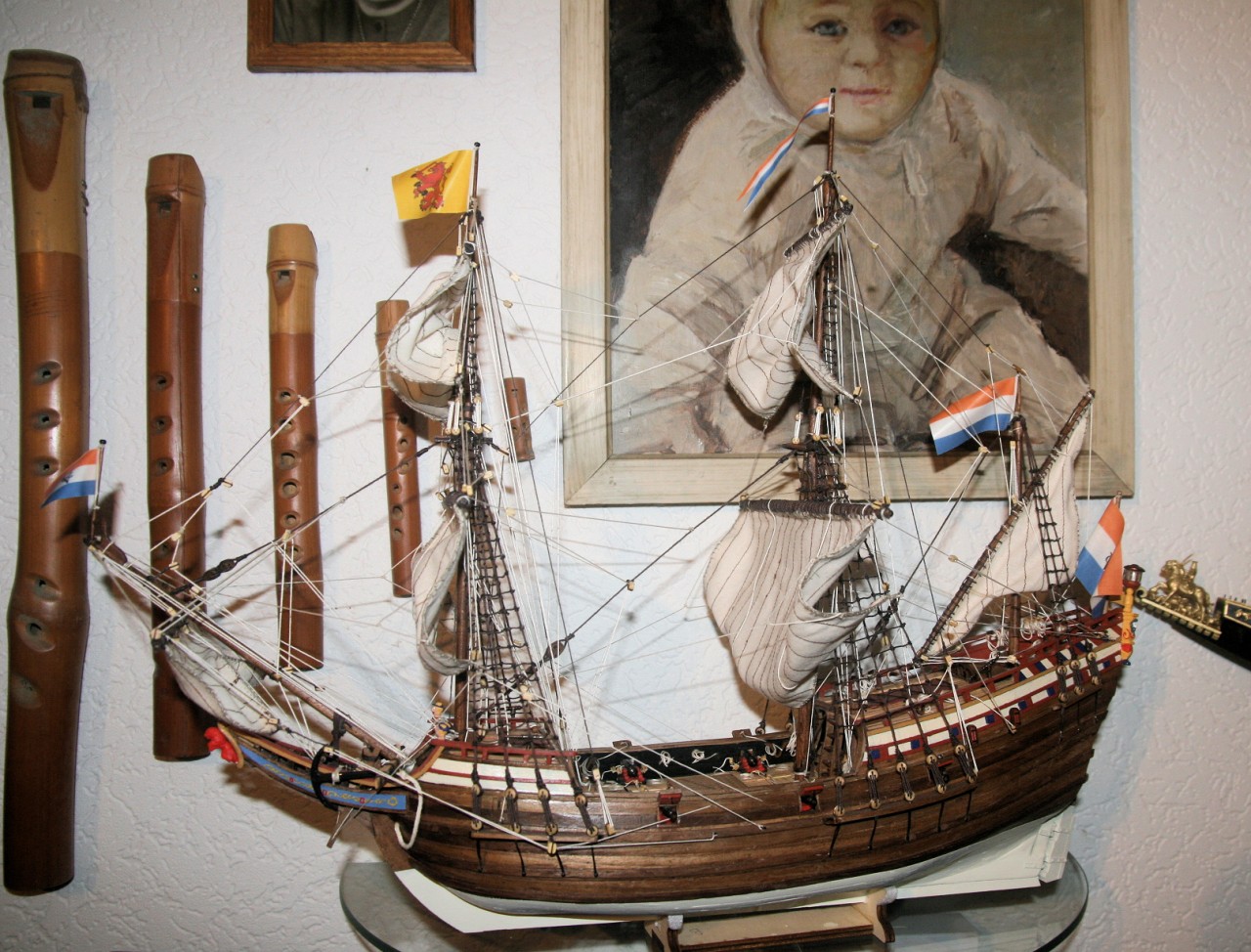

Daarna de vlaggen op de verschillende masten gemonteerd. De Vlaggenstokken van de fok en de bezaan moet ik wat verlengen. De vlaggen zijn wat aan de grote kant.
Het jongetje op het schilderij ben ik 70 jaar geleden.
Prachtige kleurencombinatie zo met fluit, boot en jou als kleine jongen. Je bent nu toch zeker bijna klaar Boris? Mooi gelukt die vlaggen zo!
Netjes gedaan Boris! Ging het in één keer goed?
Ja. Het is vrij eenvoudig. Alleen de grote vlag met VOC logo had ik eerst niet exact op elkaar. Ik had zelf al transferpapier gekocht maar die was te dik. De dikte van jouw papier is precies goed.
