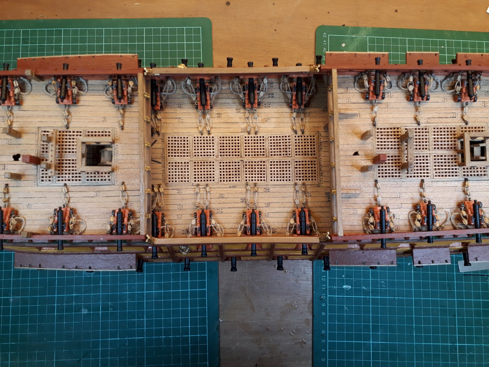

    Alle onderstellen op hun plek en eentje voorzien van al het touwwerk.
    Ben niet helemaal tevreden. Ik heb er echter nog voldoende om te oefenen.

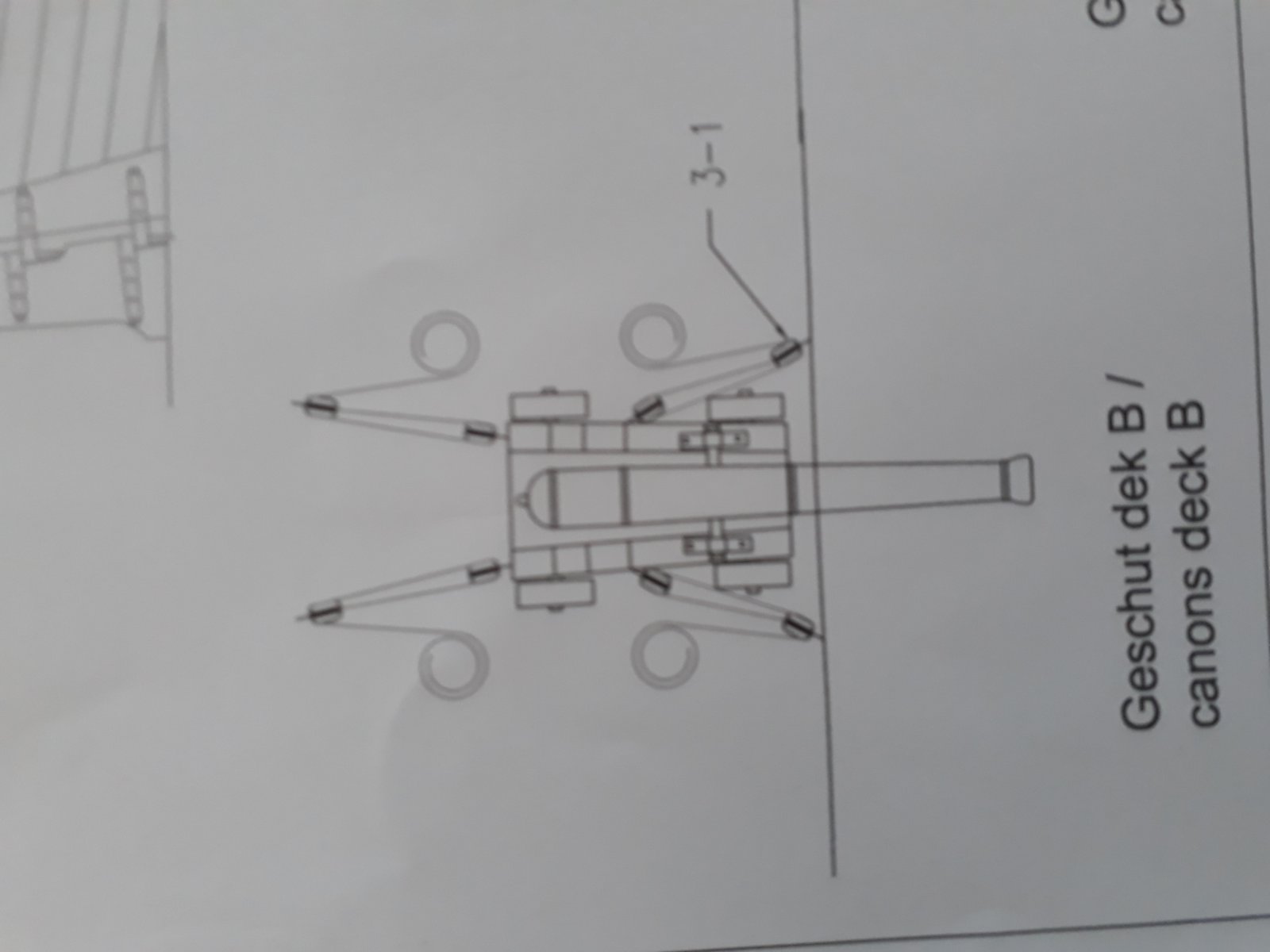

    Het ziet er zo best wel leuk uit. Maar als je verder kijkt kan je de terughaal talies beter andersom monteren. Nu moet de trekker met zijn rug naar het kanon staan en komt het kanon naar hem toe. Draai je de takels om dan staat hij met zijn gezicht naar het kanon en bij trekken kan hij zien wat er gebeurt. Lijkt me handiger.

    Dat is een punt waar ik erg aan het twijfelen ben.

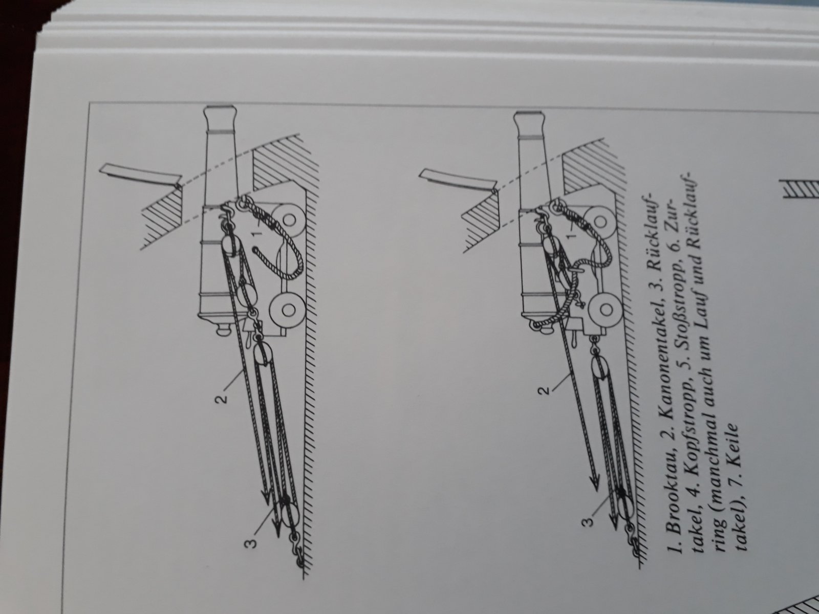

    Volgens de tekening van Kolderstok:
    Volgens Mondfeld:
    Bij Dik heb ik de terughaaltalie niet gevonden.
    Bij veel 7P bouwers zie ik de Kolderstok uitvoering (aangevuld met een broektouw).
    Die heb ik dus toegepast, maar Mondfeld laat het inderdaad anders zien.
    Als ik het aanpas komen de opgerolde touwen erg dicht bij elkaar te liggen. Ik vind de opgerolde touwen sowieso al iets vreemds hebben.

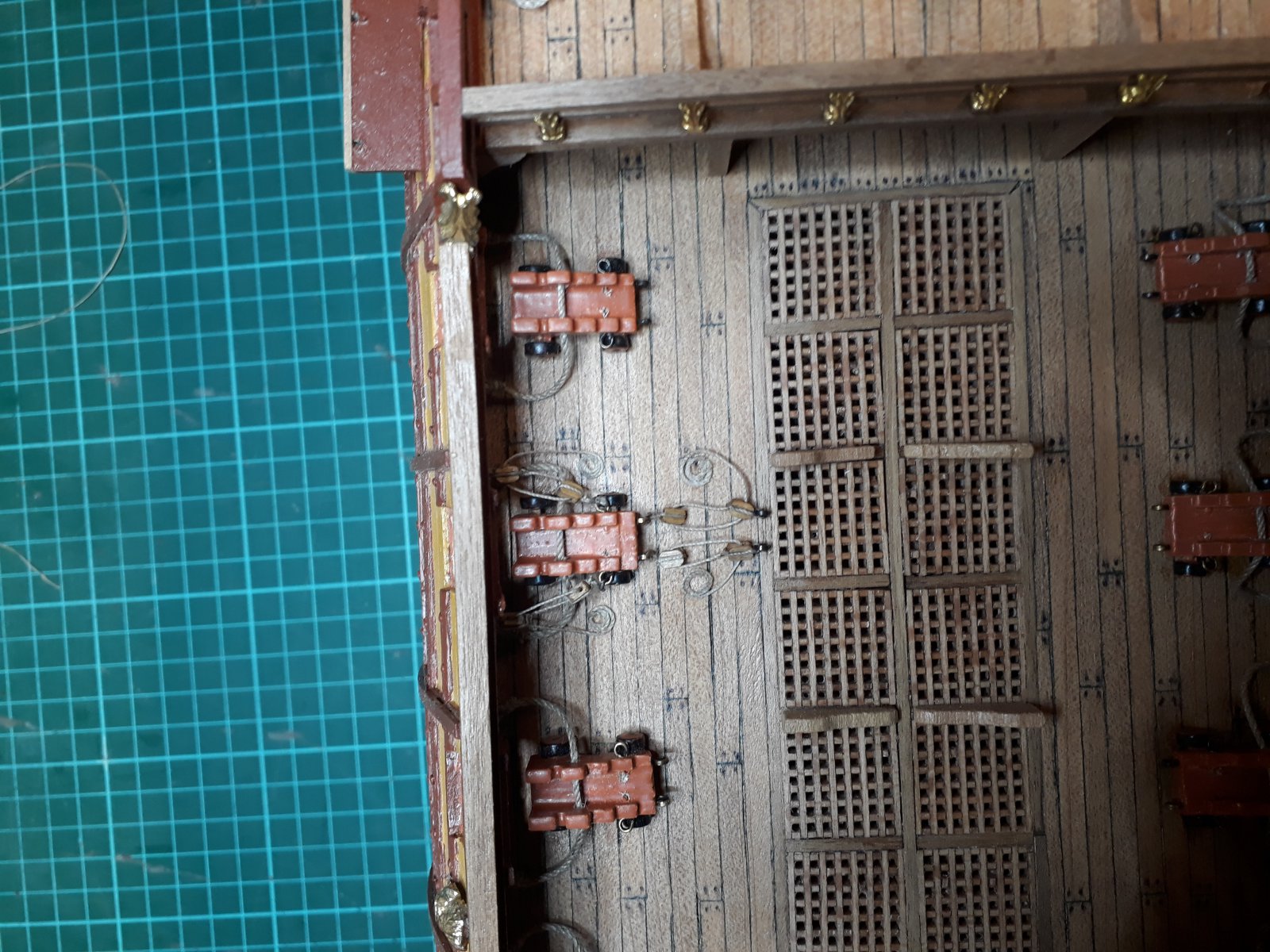

    Het heeft even geduurd, maar hier komt het resultaat:
    De blokken hadden misschien 2 mm ipv 3 mm mogen zijn, maar ik ben tevreden.

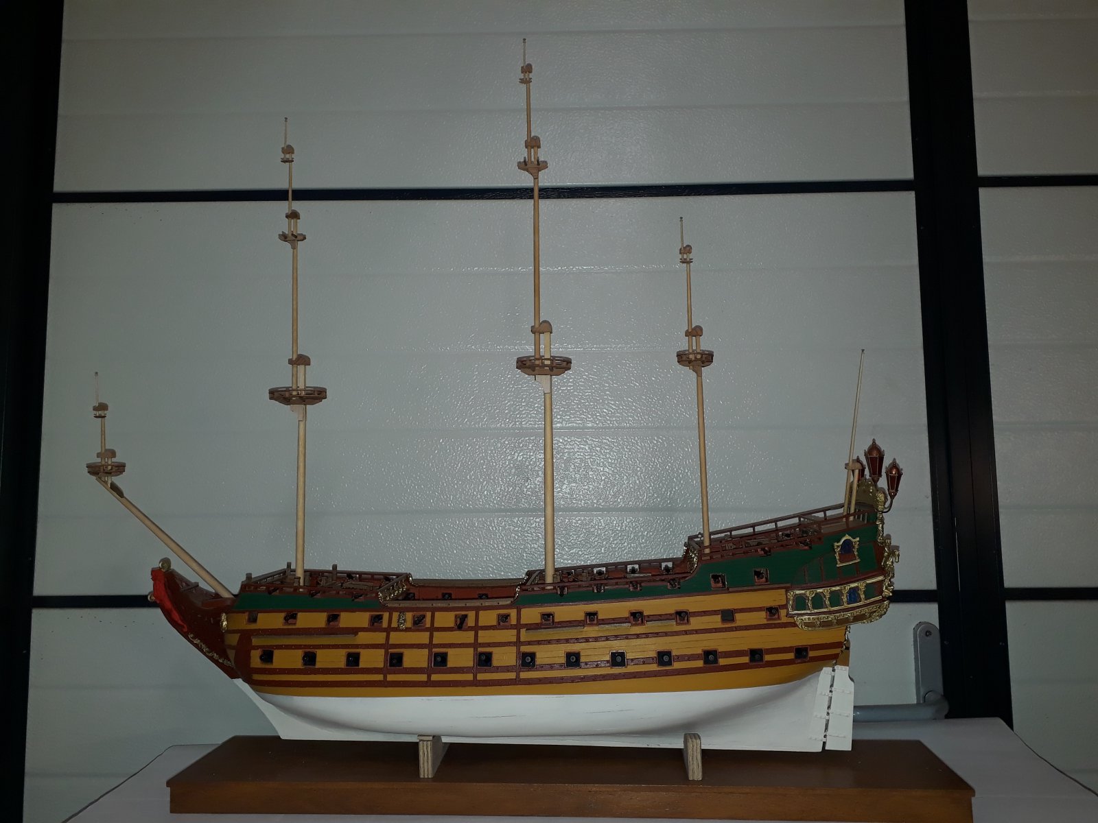

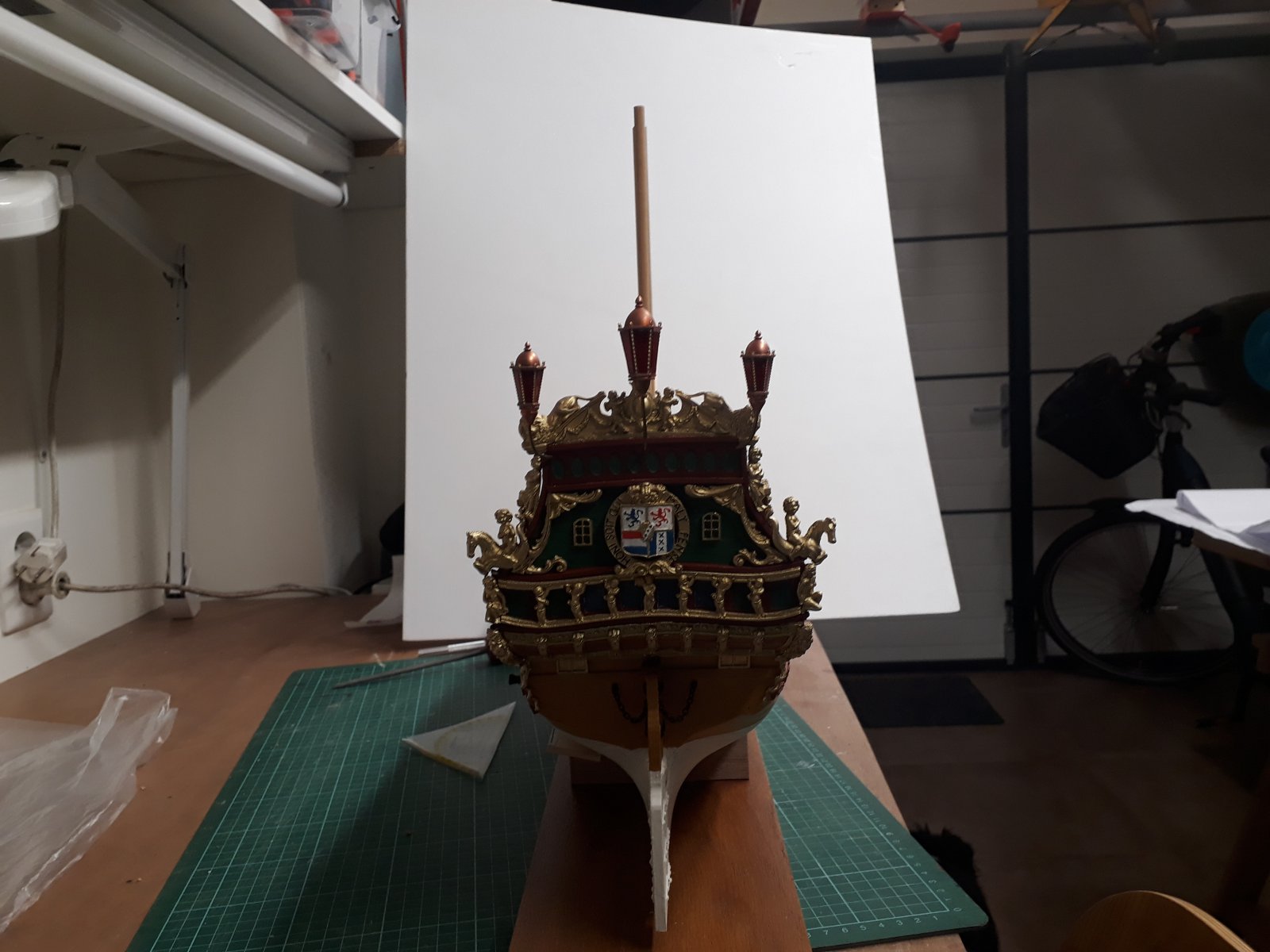

    De gaten voor de masten gemaakt en de kale masten als proef geplaatst:
    Volgens mij staan ze goed, op naar het maken van de masten.
  20. Freubelaer
    Freubelaer
    5 feb 2016
    312
    Venray

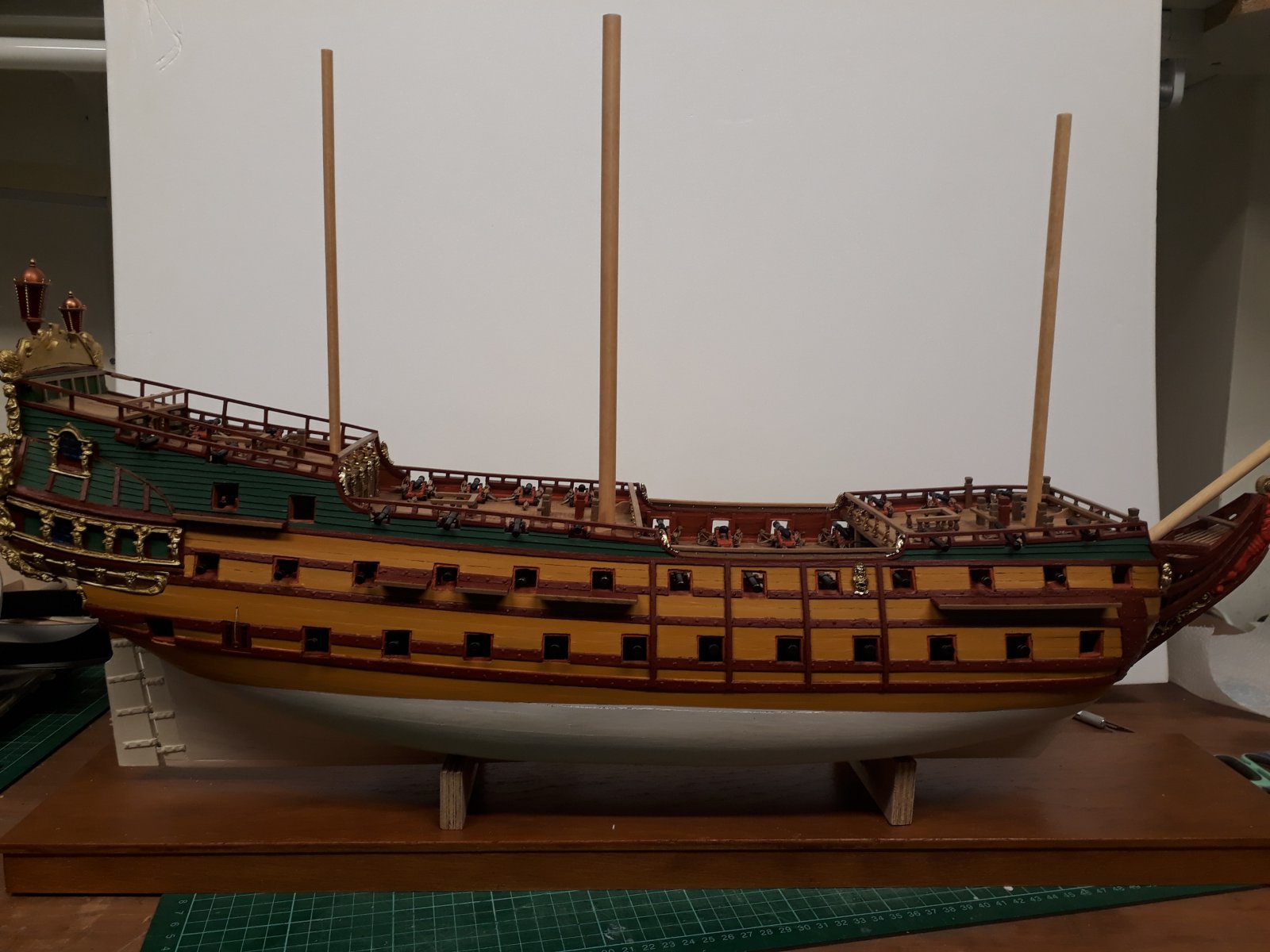

    De masten zijn klaar! Nog wel los en nog niet geverfd. De bezaansmast mag nog een beetje verder achterover, maar die heeft onderin nog een beetje ruimte. Moet dus lukken. Oef wat een klus om alles in alle aanzichten een beetje goed te krijgen. 20201228_164252.jpg
