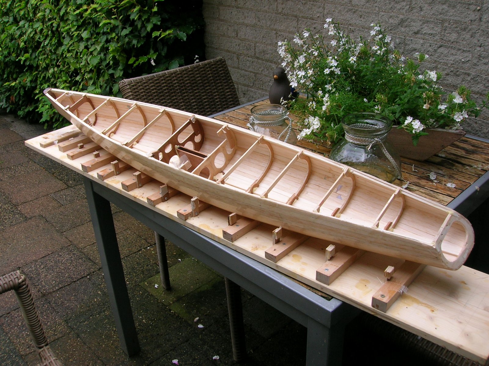

Buitenkant van 'Spetter' opgeschuurd (en gevijld en geschaafd..) en daarna voorzien van een voorstrijklaag van epoxy-injecteer.
De spantjes zijn minimalistisch maar geven nu het model door de combinatie met de huid een voelbare 'overall' robuustheid.
Als ik die spantjes eruit zo halen en zou vervangen door een binnenmatje dan betwijfel ik ten zeerste of dat een gelijkwaardig stijve boot zou opleveren.
Bovendien heb ik een aantal ringspanten nodig om t.z.t. het een en ander aan op te hangen .Vermoedelijk zet ik de binnenkant alleen in de epoxy , jachtlak , of een andere coating.

Inmiddels zit er 1 laag keperdoek van 80 gr met epoxy op de huid .
Na uitharding opgeschuurd.Omdat de huid tijdens het schuren behoorlijk stijf aanvoelde (afstand tussen bouwspanten hooguit 110 mm) heb ik uiteindelijk toch -voorlopig- besloten er geen 2e laag weefsel op aan te brengen maar wel een extra laag epoxy.
Overigens zal ik de adviezen van Wim en Joost ter harte nemen om aan de binnenkant doek aan te brengen en dan lokaal op de wat grotere huidpaneeltjes midscheeps tpv van de vinbox en zijwandspanners, om daarmee te beginnen ,als de boot omgedraaid is.
Maar eerst een contramal maken waar de boot rechtop in past om te voorkomen dat ze ligt te rollen op de werkbank.

Zie zo, deze is ook los van de bouwplank die echter ook in de volgende fases in gebruik blijft.
Gewicht 465 gram zoals op foto 6428, waarvan ongeveer 140-150 gram (schat ik op basis verbruik) epoxy impregneer (dat balsa lijkt wel een spons!), epoxy+80 gr keper en een epoxy afdeklaag , alleen nog maar op de buitenkant.

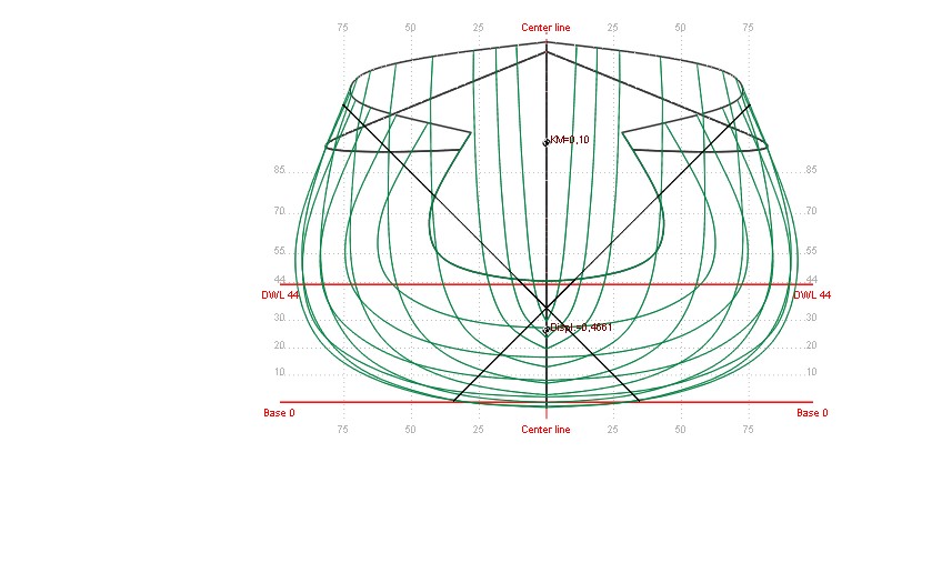

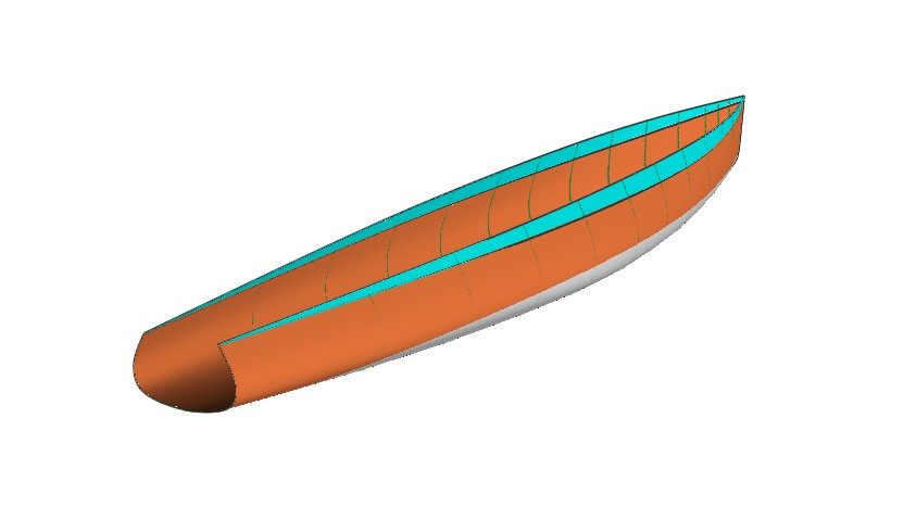

Mijn boot ondergaat momenteel een 'prenatale correctie' , d.w.z dat ik toch besloten heb , vooral na observaties van M-klassers zowel in Reeuwijk als van foto's op het internet, het vrijboord (lees afstand dek tot ontwerpwaterlijn) te verhogen zodanig dat de dekrand bij een hellingshoek van ca 45 onder water raakt ,die was ca 35.
Ik heb de zeeg er vrijwel uitgehaald en de dekbalken lokaal verhoogd.
Het gewicht staat inmiddels , zowel door deze aanpassingen als het 2 * impregneren met epoxy van de binnenkant op 550 gram.
