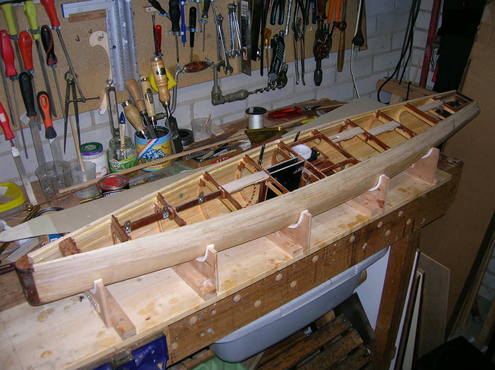

Het dek kan er bijna op , maar ik wil eerst alles nog even nalopen , want dicht is dicht.
Ik heb eerst een decklayout getekend met dradenloop en dekattributen en daarna nog wat versterkingen onderdek , in de boot , aangebracht .Eerst een zgn raveling van balsa met daaronder , tpv bijv een schijfje, een extra plaatje van 4 mm hechthout voor extra grip voor de schroefjes.Allemaal niet zo zwaar, we hebben het over grammen , maar toch vele grammen maken op den duur 150 gr en dat is weer een mm extra diepgang, zie foto (Ik heb nooit iets tegen weegschalen gehad, maar met dit project...:mad:)
Het dek is van 1 mm vlieguigtriplex , op zich een beetje floppy , maar eenmaal op de dekbalkjes krijg ik toch een strak dek.
De mast op lengte gemaakt van 12 mm carbon, met een topstuk van 10 mm.De mast- en dekfittings uit RVS zijn zo goed als klaar .Volgende stap is het staande want en lopend dradenwerk inclusief haakjes etc.
Ik vermoed mij nog wel januari en februari te amuseren met dit project en misschien in maart de 'maiden', ijs en weder dienende.
Wordt vervolgd en iedereen fijne dagen en een goed 2017 toegewenst,
Ard

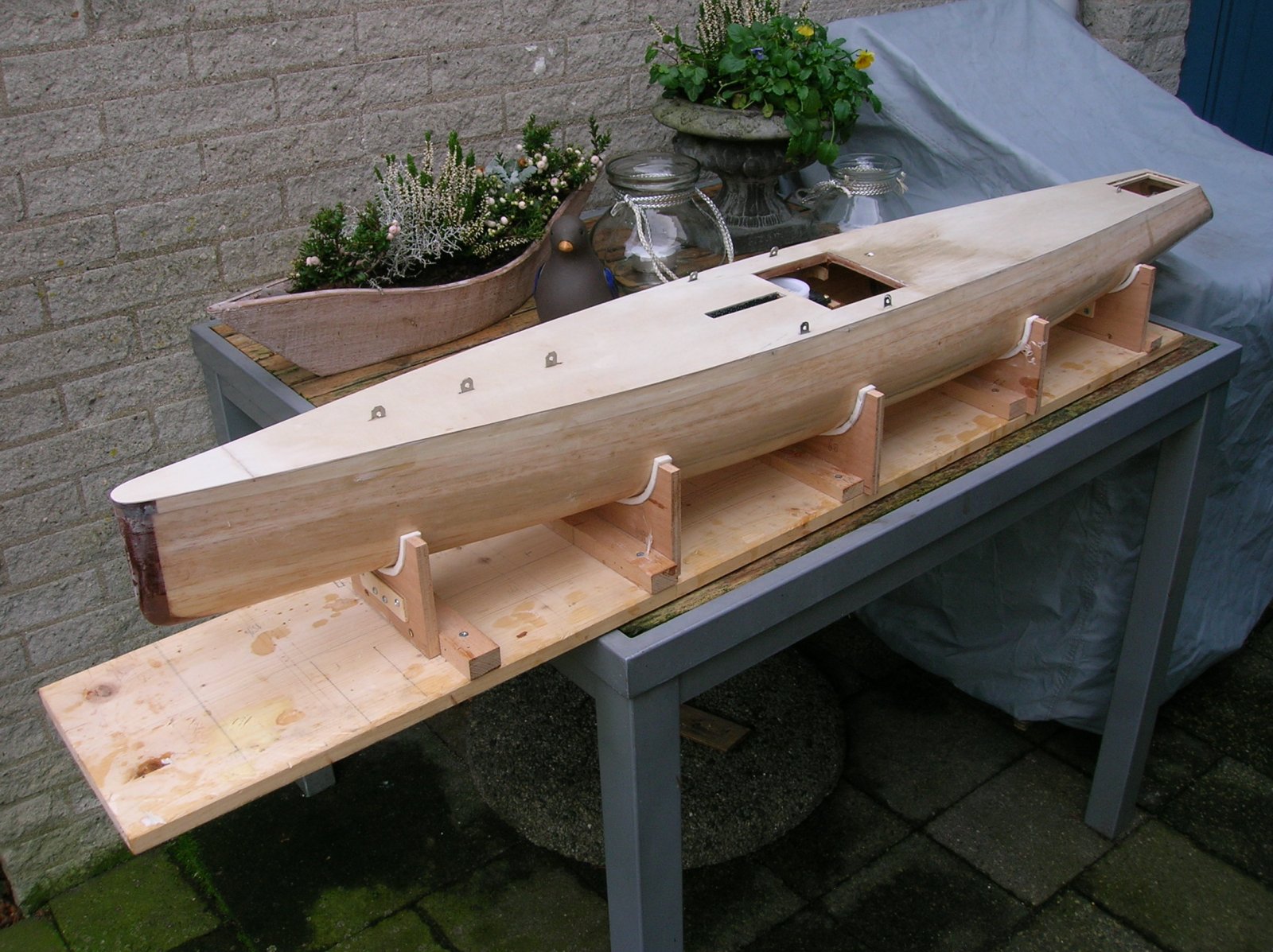

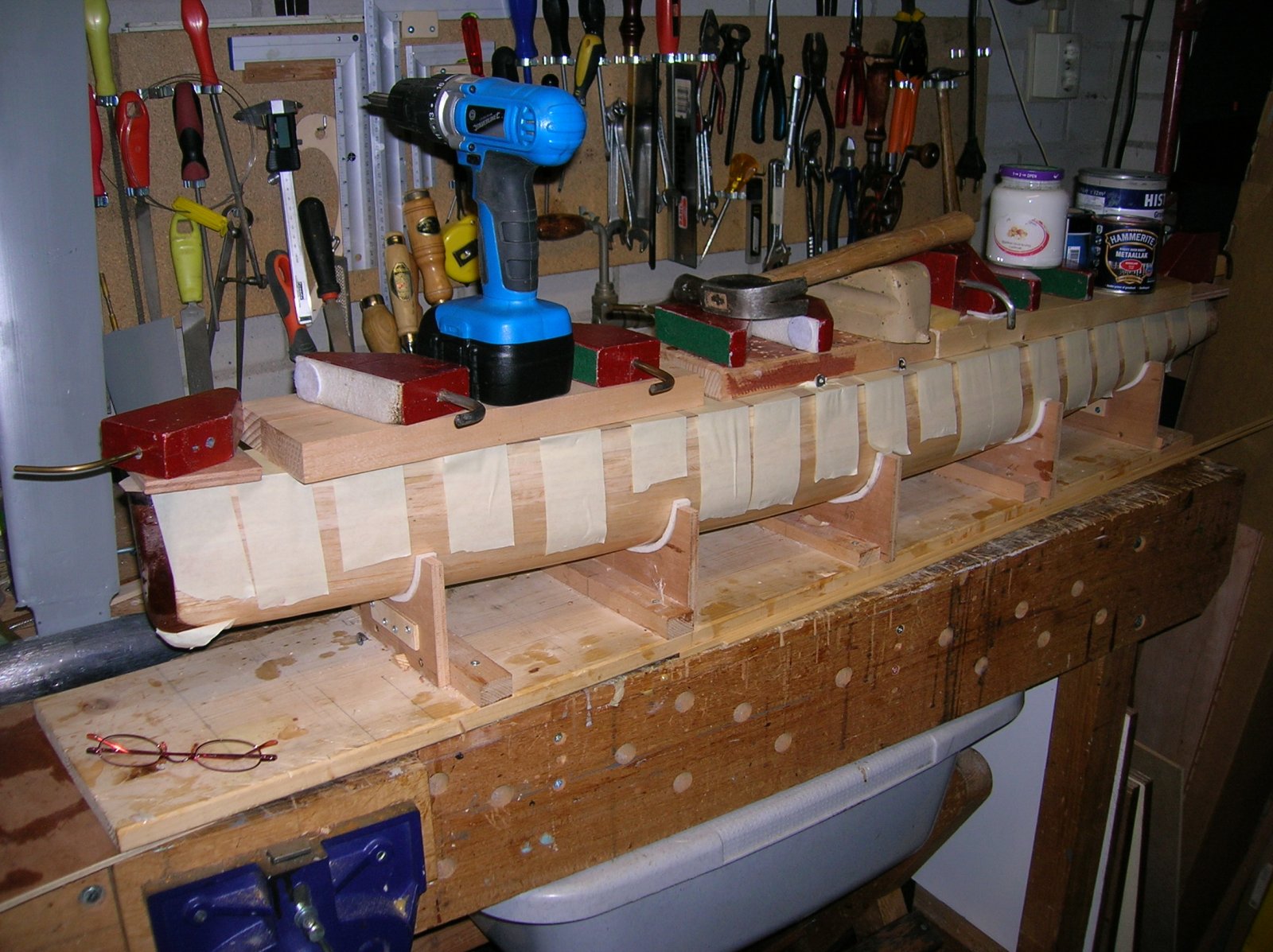

Vandaag het dek op de romp gelijmd met een smeuïg zalfje samengesteld uit epoxy en glasbolletjes .Eerst het dek met tape tegen de romp getrokken en vervolgens met extra gewichten aangedrukt.
Er was geen hoorbaar protest van de romp , vermoedelijk een beetje te sterk gebouwd en had het onderdeks met een onsje of wat minder afgekund:D

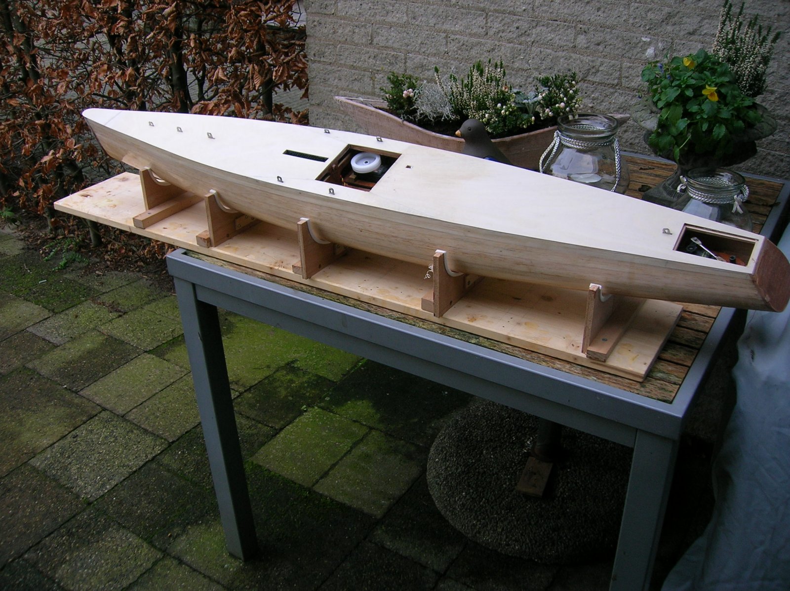

Hierbij nog enkele zeer recente foto's.
Het gewicht van de romp, zonder servo's , is 940 gr. Bijna verdubbeld t.o.v. het moment toen ik ze , na de bouw van de romp , los van de plank had gemaakt!
De holteverhoging zorgde voor ca 80 gr, daarnaast minimalistische fundaties winch en roer servo. Het dek zorgde voor 120 gr .Een aanzienlijke bijdrage komt toch vooral door de epoxy op buiten- en binnenkant huid en onderkant dek .Toch wat onderschat bij de voorlopige gewichtsberekening:(.
Het luikje boven de roerservo maak ik transparent en wil dat langs de randen aftapen.
Het grotere luikje midscheeps , vermoedelijk van balsa , wil ik ook gaan aftapen langs de rand.Een klassiek luikje op een opstand randje etc wordt dan toch weer wat zwaarder.
Gaarne wat adviezen over het te gebruiken tape.

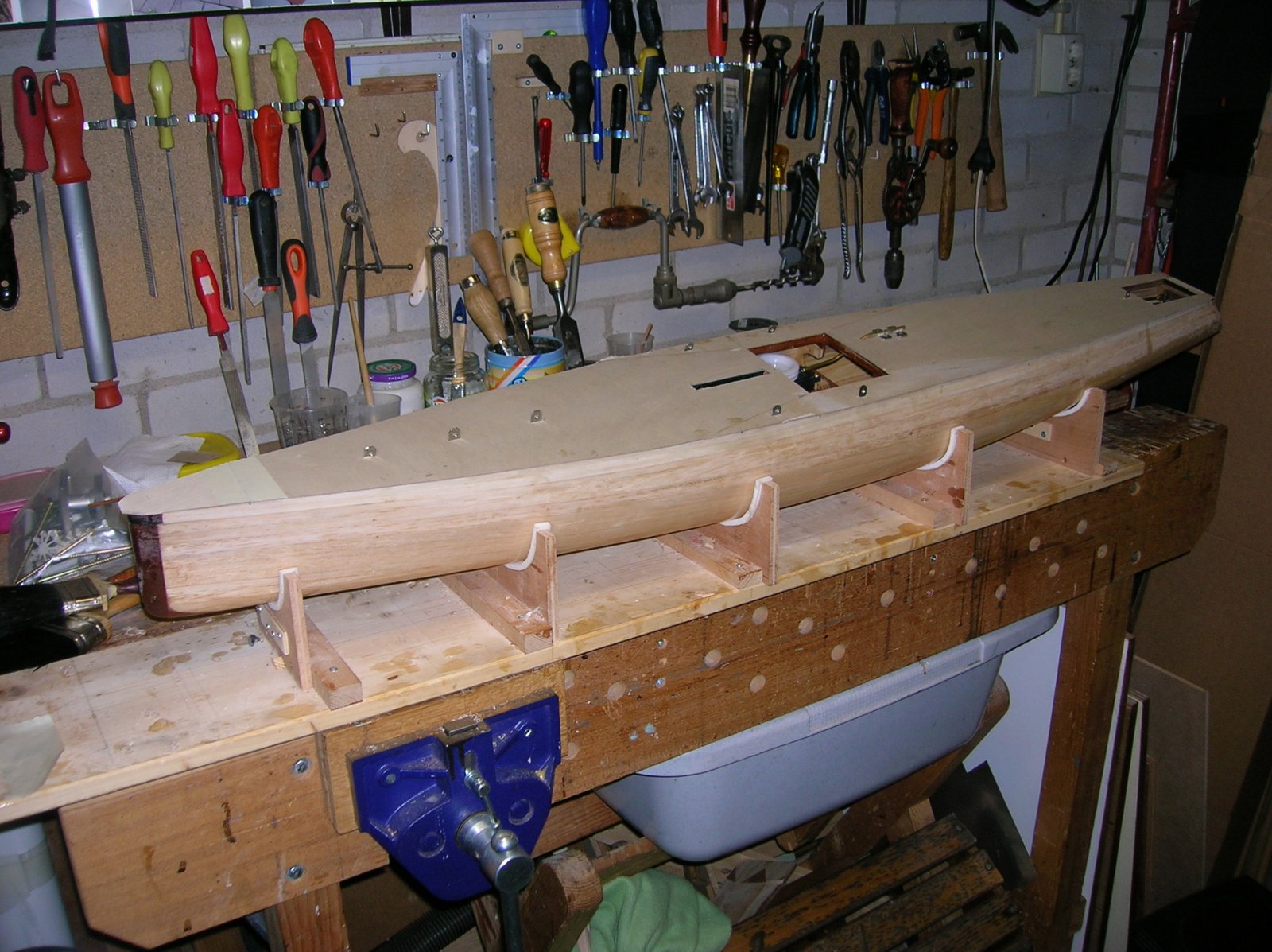

Vandaag , bij 4°C, buiten in de tuin de huid van de boot - een schuurlaag van epoxy- opgeschuurd. Binnenshuis de huid , als mijzelf , maar ruim de tijd geven op temperatuur te komen voordat ik de huid lak.
Omdat het wat woekeren met de ruimte is, heb ik schakelaar in en de ontvanger onder het luik vastgezet.De schakelaar krijgt binnenkort nog een 'regenjasje'.
Maar overweeg voor het varen dit luik en het luikje boven de roerservo toch af te tapen , want (spat)water kruipt waar je het onmogelijk acht.

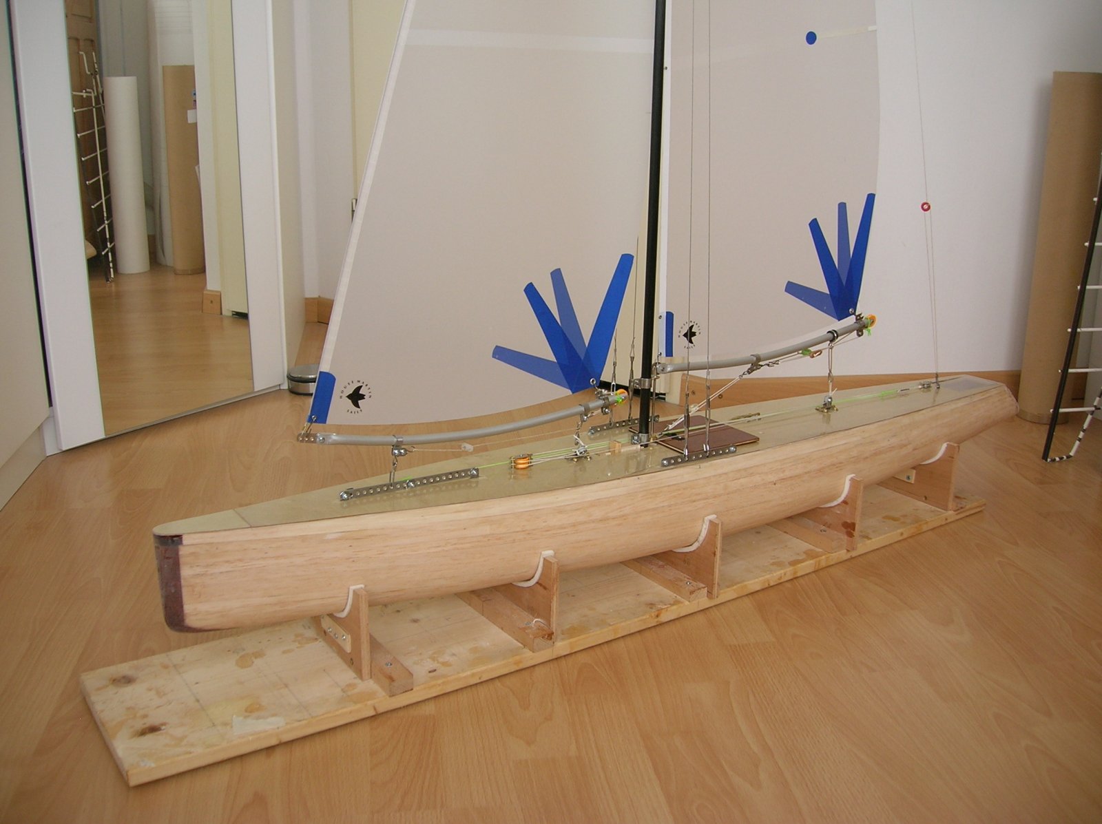

Staand en lopend want ingeschoren en er de eerste aanlopers uitgehaald.
Wordt vervolgd,

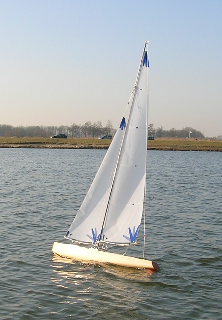

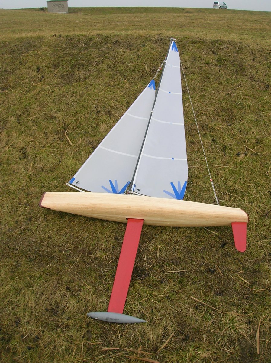

beste volgers,
Vandaag vroegen de weersomstandigheden , redelijk wat wind , zonnetje , (ijsvrij...jammer, maar toch) erom de boot op te tuigen en de eerste rakjes te zeilen.
Ik kwam helaas handen tekort om , behalve de zender, ook een camera te bedienen want de boot was behoorlijk responsief en vroeg al mijn aandacht.
De boot is een vlotte zeiler en reageert goed op het roer.

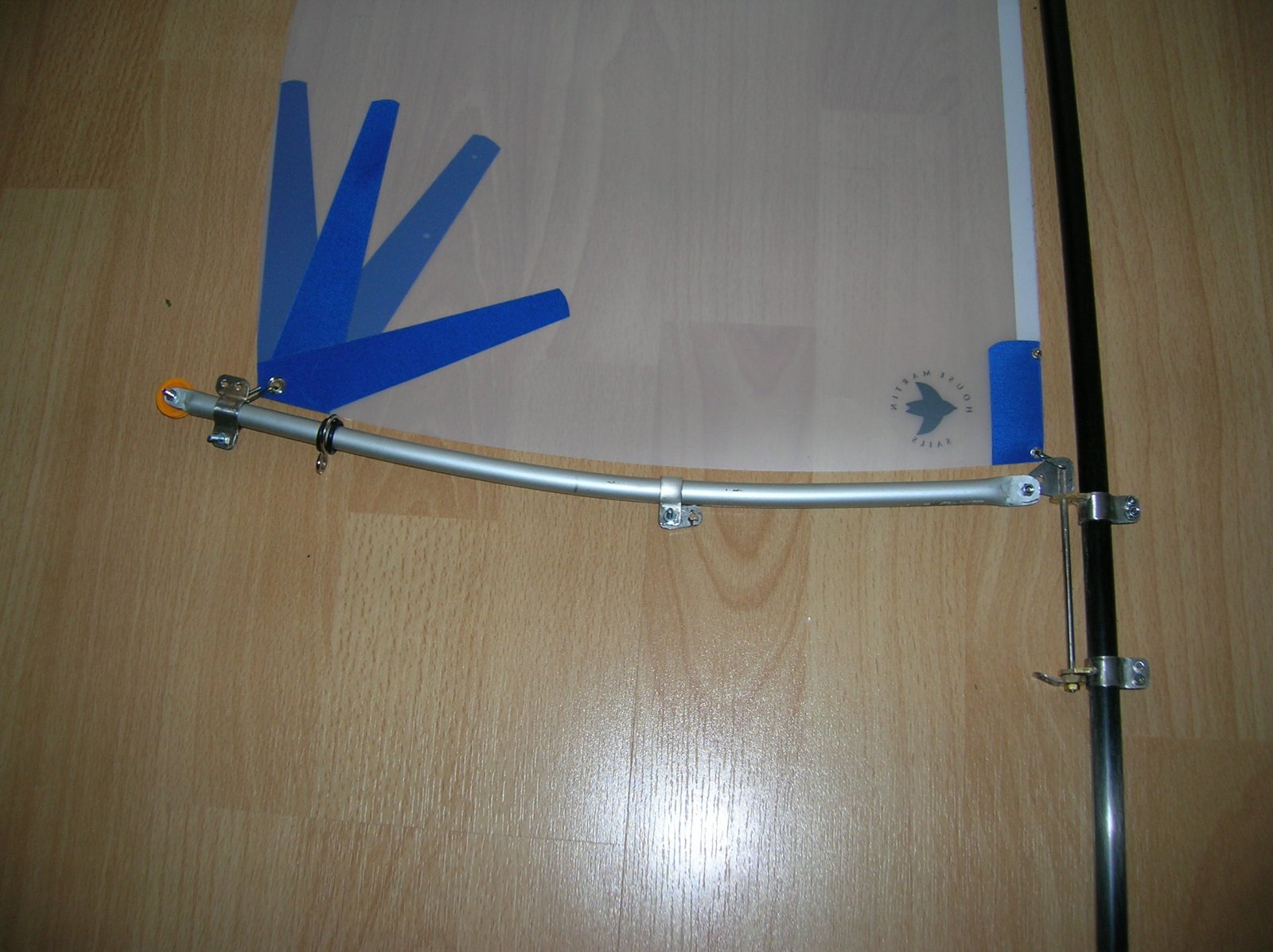

Helaas begonnen wat mastringen vroegtijdig te verschuiven, foto 6530, waardoor ik de trials vroegtijdig moest beëindigen.
Wordt vervolgd,
Ard

Wim,
Bedankt voor je reactie.
Het geeft veel voldoening om, na maanden van ontwerpen, prakkizeren, bouwen, te zien dat je product in balans op het water ligt (als de bekende meeuw...) en nog lekker zeilt en goed wendt ook.
Binnenkort de kinderziektes eruit , de eerste tips zijn al binnen , en dan gaan we weer,
Ard

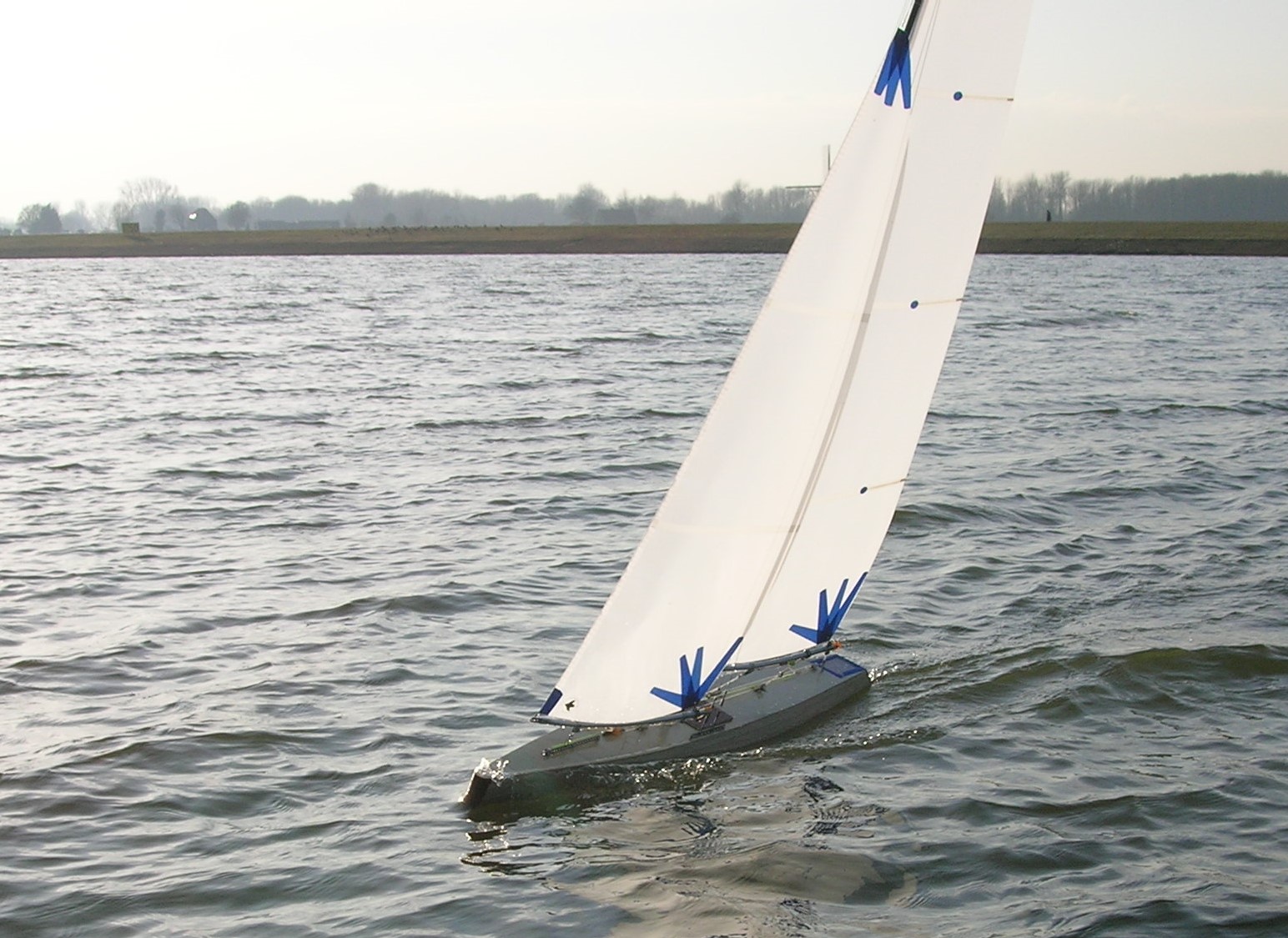

Na enige mankementen , die zich bij de eerste proeftocht voordeden , verholpen te helpen heb ik vandaag de boot de vrije teugel gegeven (bij de eerste trials nog voorzichtig aan een draadje..) op de roeibaan in 7huizen.
De boeggolf neigt enigzins over het voordek te buizen.De boot vaart goed strak aan de wind en werkt zich , vooral bij de toenemende wind , aanzienlijk makkelijker door de golfslag heen dan mijn oude Jubliee met zijn lange volle overhang.
Ard
