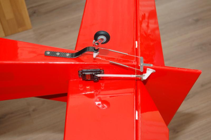

Begonnen met de servo aansluiting op het stabilo,
full
Daarna de gas servo aangesloten, wat erg tijdrovend was, daar je binnen in het motorcompartiment weinig ruimte hebt om met twee handen daar bezig te zijn. Maar tenslotte toch gelukt. Met de servotester getest en loopt soepel gelukkig.

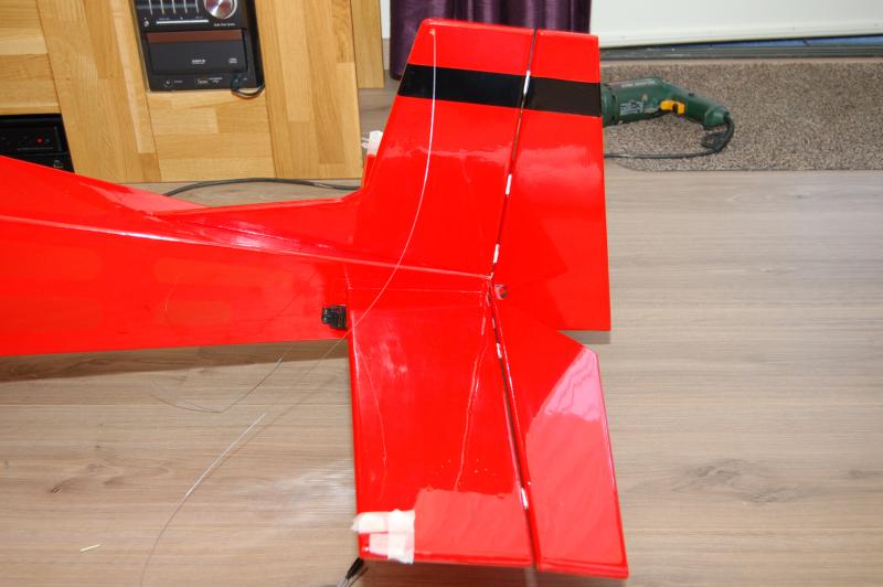

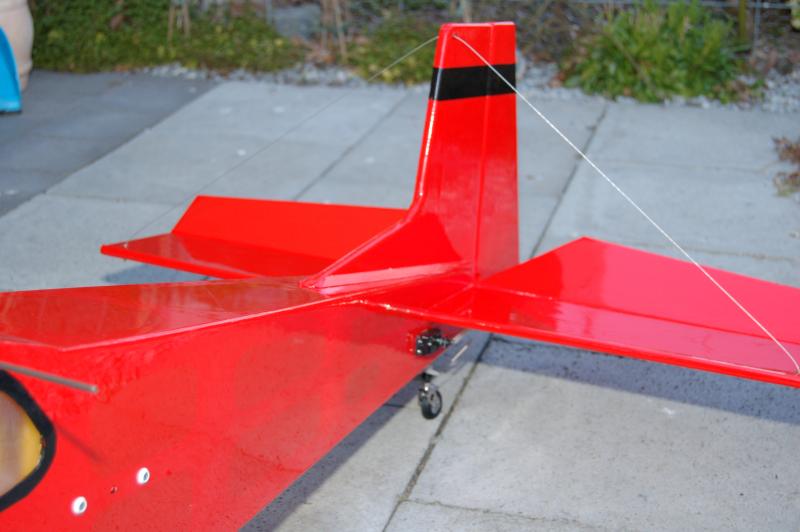

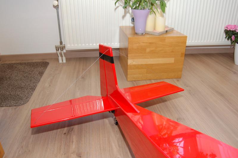

Ja... en toen was de achterzijde aan de beurt! Struts aanbrengen vanwege de sleeplijn. Op dat gebied zijn er vele mogelijkheden, maar ik heb gekozen voor deze:
full

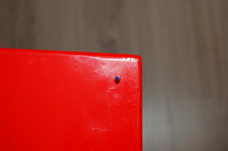

Een staaldraad van 0,8 mm dikte. Eerst de bouwtekening op het kielvlak gelegd (zodat ik wist of er vlees onder zat) en een gaatje van rond 3mm geboord. Kan jullie verzekeren dat het zweet mij op de rug stond! Boren in de hoop dat het goed gaat, en niet de boel beschadigd raakt, maar ging goed. Messing buisje van rond 3mm en 12 mm lang, staaldraad erdoorheen gehaald, messing buisje in het midden dichtgeknepen zodat de staaldraad niet meer kan schuiven en in het kielvlak gelijmd.
full

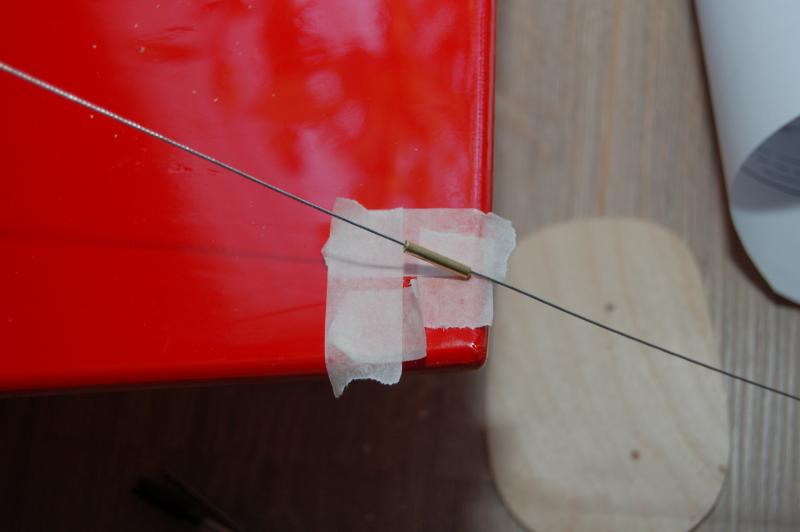

Volgende stap, gaatjes boren in het stabilo, messingbuisje van 18mm lang over de draad geschoven,
full
en ook ingelijmd. 6 mm steken ze onder het stabilo uit, dit gedaan omdat ik ze dan kan dichtknijpen en de draad goed verankerd zit.
full

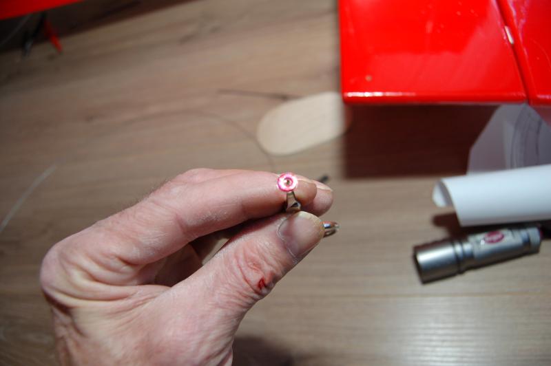

Gaatjes afwerken door een 4 mm ringetje (beetje rood gemaakt met een permanent marker) voorzien van dubbelzijdig tape, en op het kielvlak en stabilo geplakt.
full
full

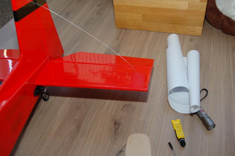

Na het drogen de messing buisjes aan de onderzijde van het kielvlak dichtgeknepen, beetje loctite in het buisje laten vloeien,
full
en zit volgens mij als een huis. En ziehier mijn struts. Ben er weer blij mee.
full
Word vervolgd.........

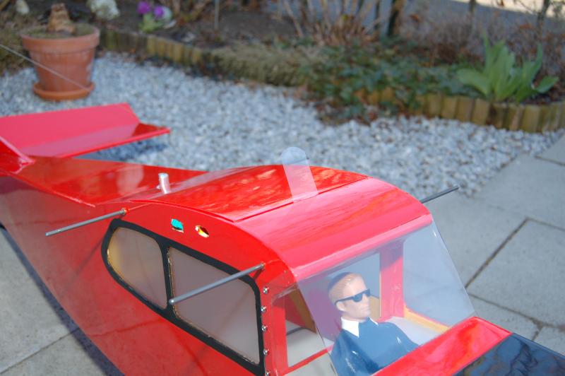

Bouwverslag mijn Big Lift
Vanmorgen vroeg het toestel in mijn auto geladen, en vol trots de BL laten bewonderen aan mijn collega’s, en de kids natuurlijk :D. Wel het gebied even afgebakend, want kinderen kijken niet alleen met hun ogen :rolleyes:. Veel vragen natuurlijk, en misschien zit er later een aankomende modelbouwer bij. De tijd zal het leren.

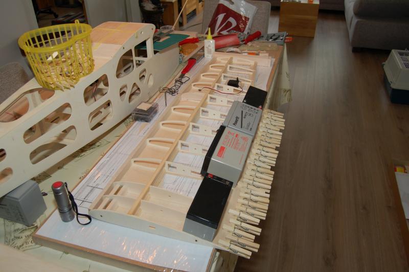

Afgelopen dinsdagavond even gekeken op de vereniging hoe mijn vleugel erbij stond! Het huilen stond mij nader dan het lachen, eerlijk gezegd. Balsa beplanking was lichtelijk gebold door het vocht, het leek wel golfkarton :(.
Vleugel was wel iets bijgekomen, en de rest komt hopelijk wel goed met het opnieuw bespannen ervan.
Gistermorgen de balsa beplanking ter plekke maar verwijderd,
full
En het vanmiddag maar opnieuw ingedekt!
full
Dinsdag maar even een meter oracover halen, kan de vleugel weer afgewerkt worden.
Tot zover maar weer even......

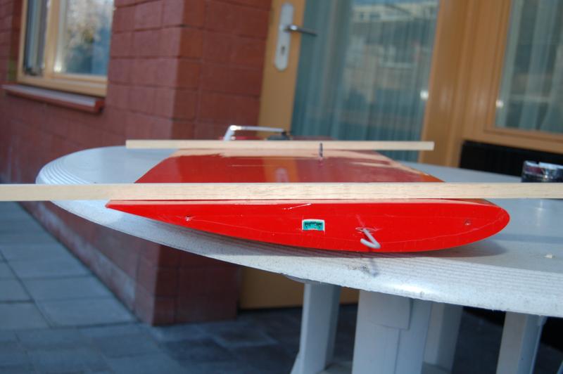

Na de indekking gedaan te hebben vorige week, vandaag ondanks het mooie (vlieg) weer, de herstelde vleugel in de cover gezet!
full
Meteen even gekeken met een paar zogenaamde rijlatten, of de vleugel nu vlak was. Gelukkig weer in orde. Na ruim een week misère, ben ik nu weer :D.

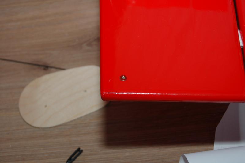

Vandaag ook maar even het bovendeksel onder handen genomen. Voorzien van 6 maal 2 magneetjes (vier x vier voor en twee x twee achter) en een handige transparante plastic strip erop gelijmd, om het deksel eenvoudig eruit te trekken.
full
full
Daarna nog even voor de zekerheid een versterking gemaakt aan beide onderkanten kanten van het roer. Folie onder het driekant latje weggesneden, en vastgelijmd op het roer en aan de romp. Deze zekerheid vanwege de zijwaartse krachten die er straks op komen te staan.
full
full
