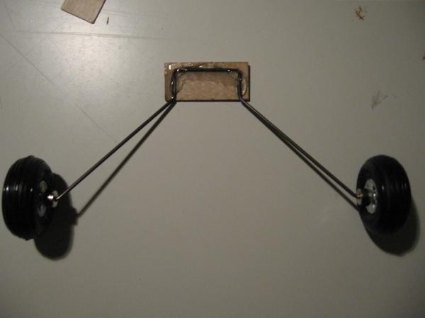

Landingsgestel op 1e plywood plaatje gelijmd.

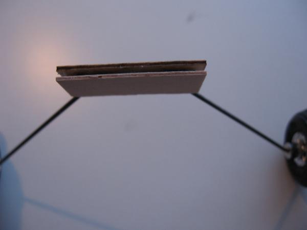

2e plywood plaatje op het landingsgestel.
full
full
Kleine uitsparingen gesneden voor het landigsgestel.
full
Even op elkaar gezet.
full
Landingsgestel is ook al aan het drogen.
full

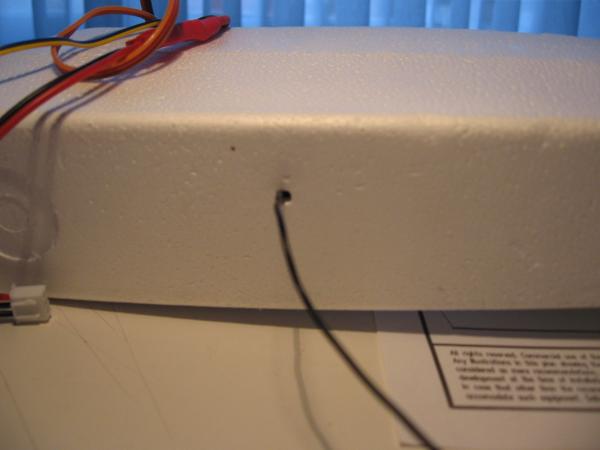

Uitsparing voor het draadje van regelaar naar ontvanger gemaakt:
full
full

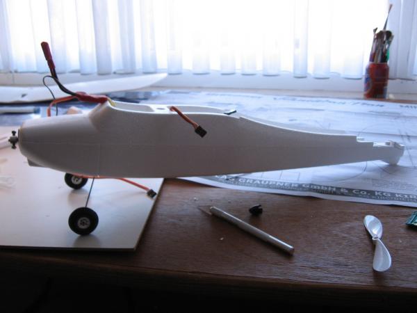

...ZE IS KLAAR !:)
De maiden zal hoogstwaarschijnlijk morgen al zijn en wordt zeker gefilmd.
Vliegklaar weegt ze een goeie 240 gram, zwaartepunt ligt ook goed, alhoewel er wel wat meer gewicht vanvoor mag. Mss een zwaardere accu of mijn FCo2 maar direct uittesten en vanvoor op de Piper zetten ? :p

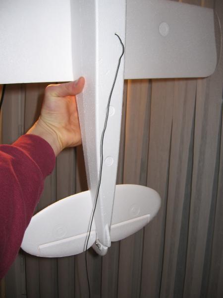

Ik heb wel nog 1 probleem :
full

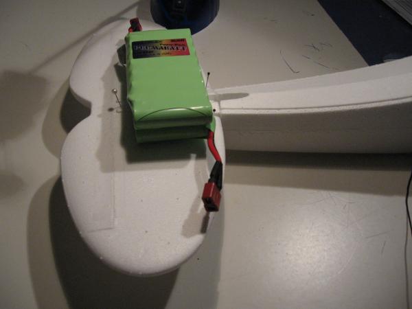

Zoals jullie wel zien is de antenne veel te lang. Hoe bevetig ik die nu het best, zodat ze niet 20 cm achter mijn piper hangt aan te slingeren en dat als ik land in nat gras mijn antenne niet nat wordt..?
alvast bedankt
niels
Het nat worden van een antenne is geen bezwaar.
Als je de antenne aan de bovenkant van het model naar buitne laat komen kan je de antenne afspannen op het kielvlak. Het resterende deel kan je er achter aan laten bungelen of afspannen naar een tip van het stabilo.
Zo te zien ligt de ontvanger in de ruimte bij de servo's. Door deze te verplaatsen naar het voorste vak breng je weer wat gewicht naar de voorzijde van het model.
Succes bij de eerste vlucht.
ik zou gewoon de antenne met een plakbandje achteraan aan de onderkant vastmaken, nat is volgens mij niet het einde van de wereld ;)
@ N.P.S. en robert14
Bedankt, in het vorenste deel is geen plaats meer voor mijn ontvanger. Ik zal hem gewoon met een plakbandje vastmaken.
bedankt
niels

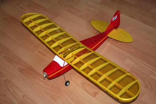

Mijn balsa Mini Piper. Lichter dan het origineel en dus beter vliegend.
