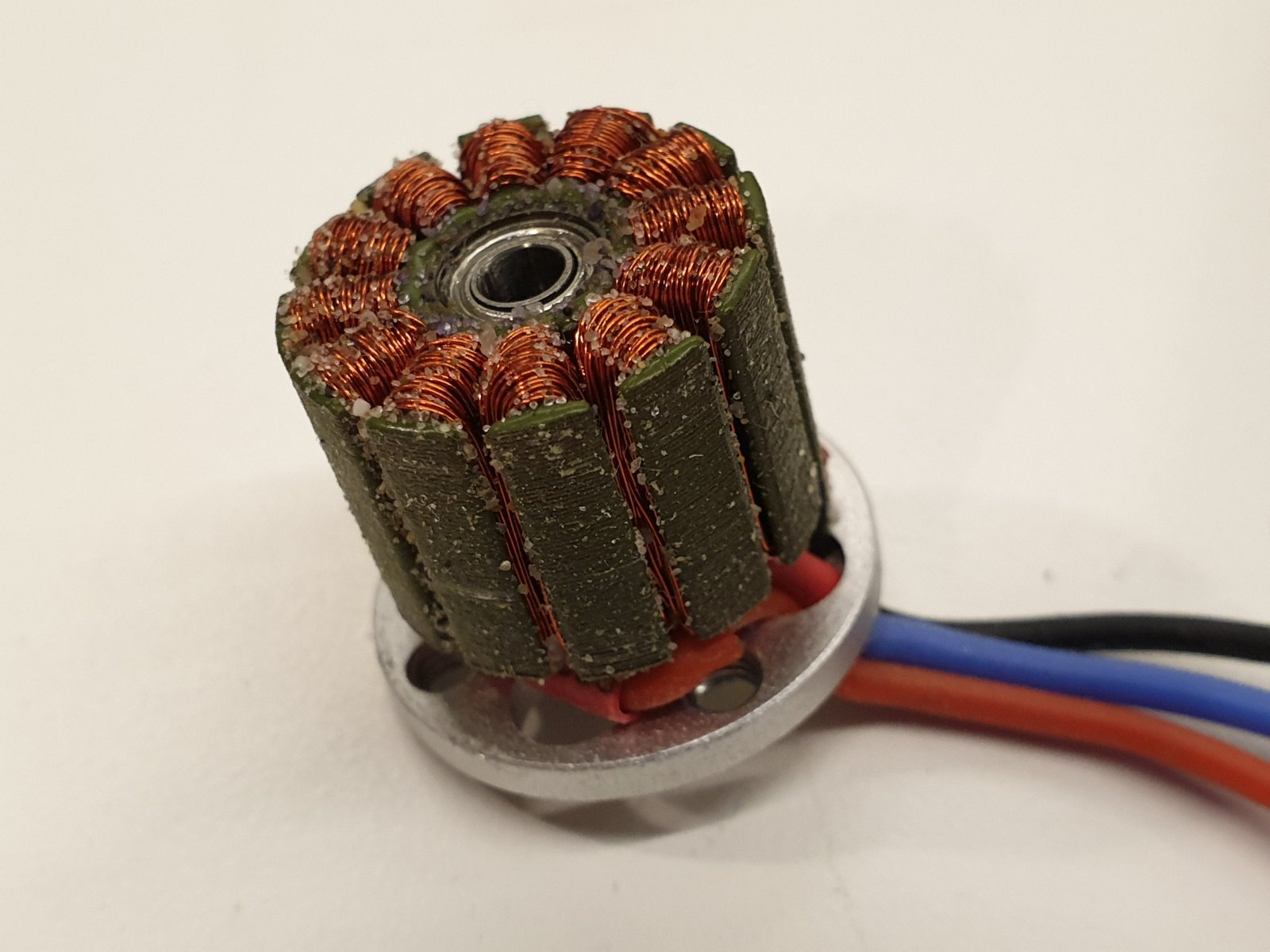

Zo zag de motor er van binnen uit na een uurtje Maasvlakte.
