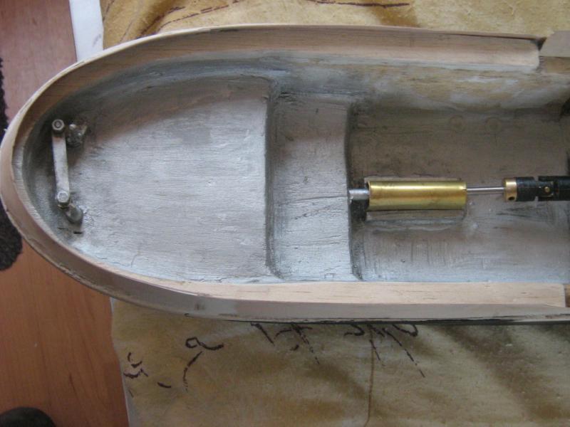

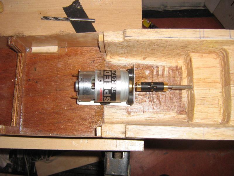

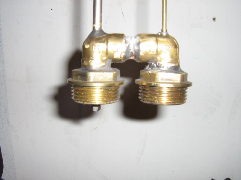

waar ik wel toe gekomen ben is het maken van een boegschroef unit,
het schuren en nogmaals lakken van de buitenkant, en steun voor de motor gemaakt van aluminium,
de boegschroef is gemaakt van messing slangkoppelingen van 26 millimeter, die heb ik afgezaagt tot net boven de versmalling naar 15 mm.
hierop een knietje van 15 mm gesoldeert, ik heb dit twee keer gedaan om zo een buis voor de schroef en een voor het stuurrooster te maken.
de knietjes zijn weer verbonden met een koperen leiding en het geheel aan elkaar te solderen.
motorsteun achterschip gemaakt van een plaatje alu.

boegschroefunit.

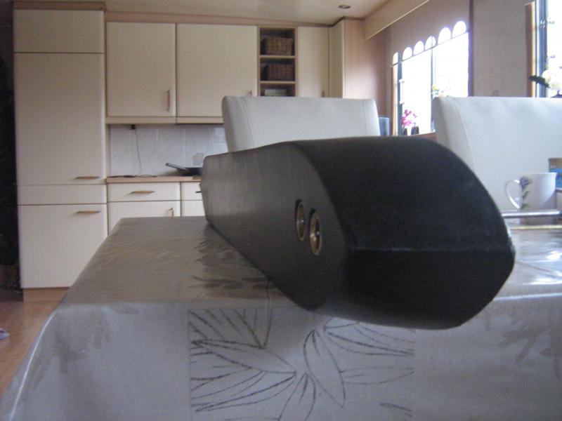

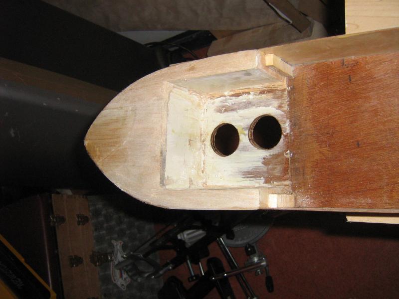

boegschroefkamer.
groetjesss.

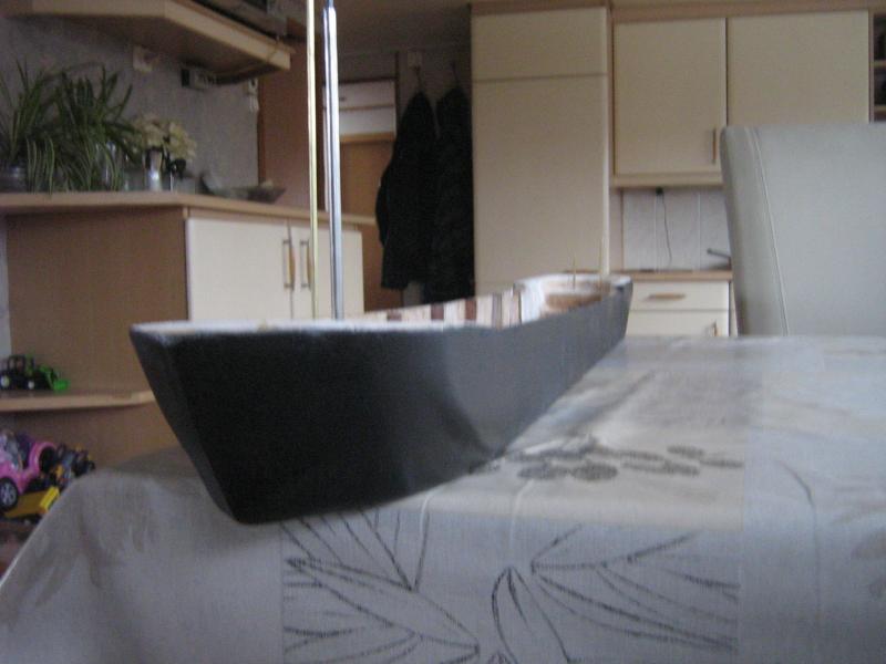

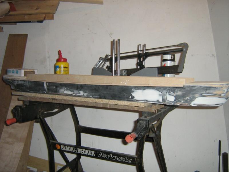

schip helemaal geplamuurt, en geschuurd en weer geplamuurt enz,
zolang tot ze helemaal glad was daarna nog een keer in de g4 gezet zodat de plamuur ook lekker vol trekt.
achterschip verhoogt en schuin af laten lopen naar voren.
vanmorgen voor het eerst in de grondverf gezet.
paar foto's
totaal plaatje van het vlak

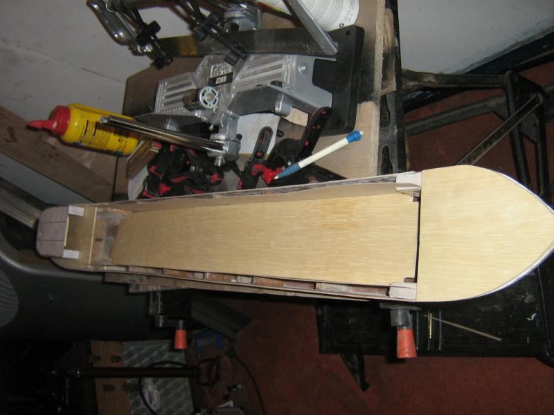

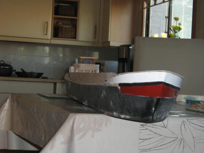

update na een paar dagen knutselen
van de week weer paar vrije uurtjes weten te gebruiken voor het project.
nadat ik haar de vorige keer helemaal gespoten had toch nog heel veel oneffenheden gevonden dus weer geschuurt en nog een keer geplamuurt.
denneboom erop geplaatst zonder de spantjes die volgen als de gangboorden erin liggen.
achterroef gemaakt van triplex en al een gedeelte in elkaar gezet.
de dekken voor en achterschip op maat gemaakt.

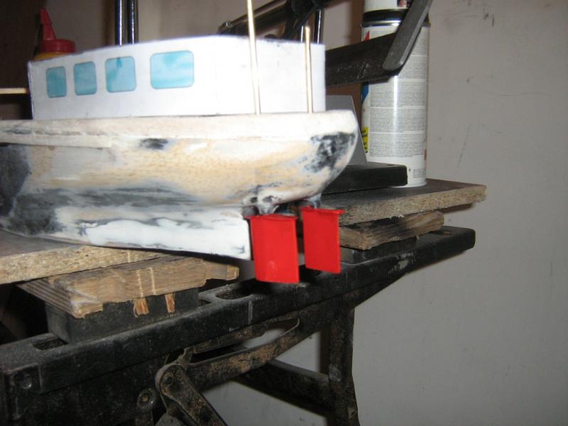

en de roeren rood gemaakt.
nu vandaag eerst naar de modelbouwzaak om wat onderdelen voor de kopschroef halen zodat ik daar de volgende keer mee verder kan.
dit was het even voor deze week.

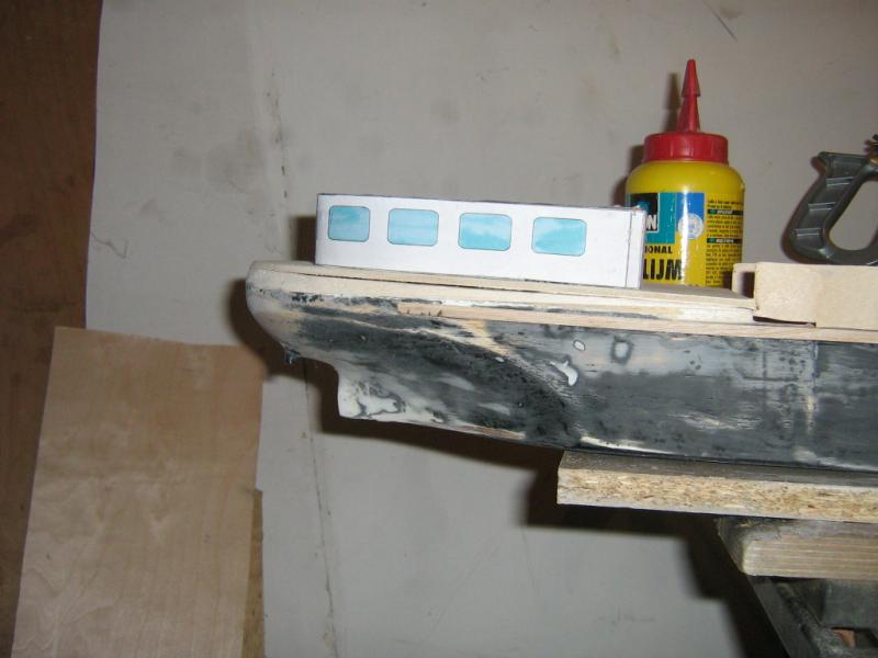

beetje drukke week, dus van de week alleen de voor en achterboeiing erop gezet, voorop moet nog wel aangepast worden want zit niet naar me zin maar dat komt de volgende k eer wel.. ik hoor van jullie graag commentaar.

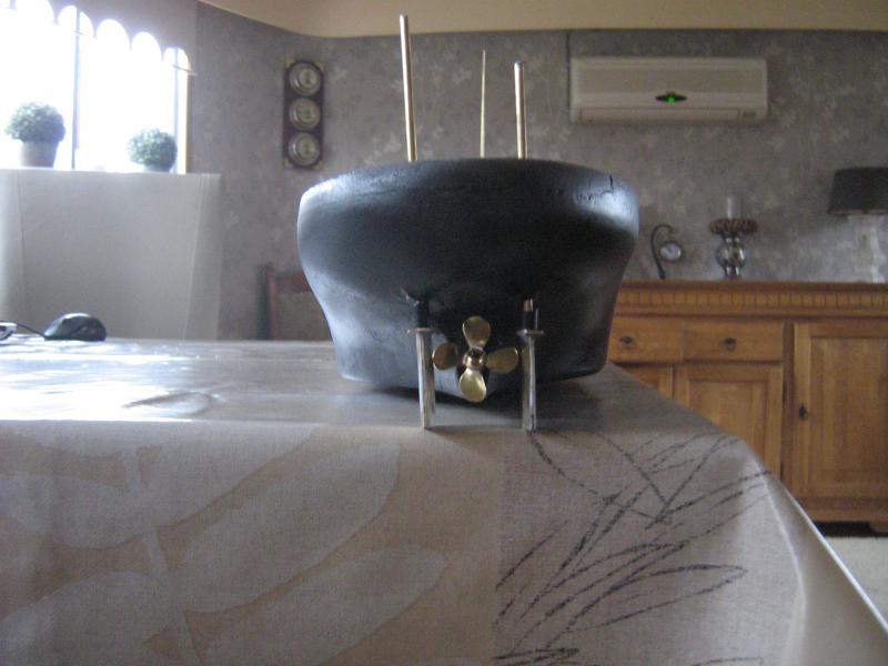

Ik kan mijn haast niet voorstellen.
Als dat bij het 1:1 schip:yes:
de schroefas er ook zo schuin naar onderen uit de achtersteven komt
Zou dat nog maar eens even goed bekijken
mvg
Frederik:p :p :p
@ F van Gent
klopt helemaal bij elk schip zit de schroefas recht bij me ouders ook maar kwam niet anders uit met me motor,, of ik had moeilijkere aandrijving moeten maken.
en als de schroef op de juiste plaats zit dus meer naar de hak toe dan valt het bijna niet meer op..
maar bedankt voor de reactie.

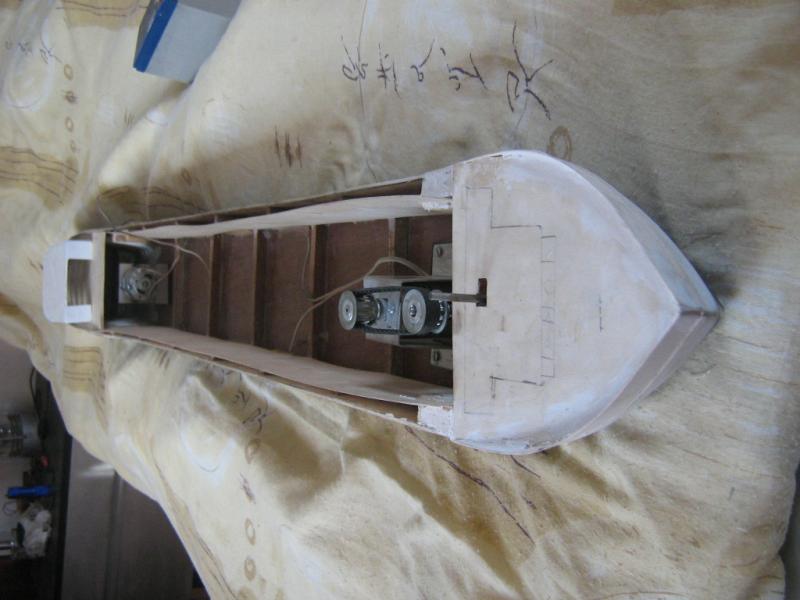

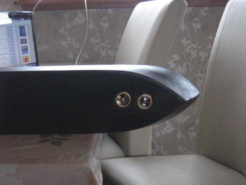

stuurwerk en andere vorderingen
van de week bezig geweest met het stuurwerk, nu alleen nog wachten op de elektronica en dan kan ik hem helemaal bestuurbaar maken.
ook het voorschip is aangepast nu een nette boeiing er op staan.
achterschip is de woning opnieuw gemaakt omdat de eerste niet naar mijn zin was.
verder is het schip buitenom weer zwart gemaakt en is er een kapje over de schroefas gekomen om het verspreiden van vet tegen te gaan.
meer foto's staan in mijn fotoalbum
mvg schippertje

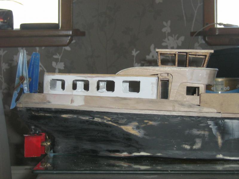

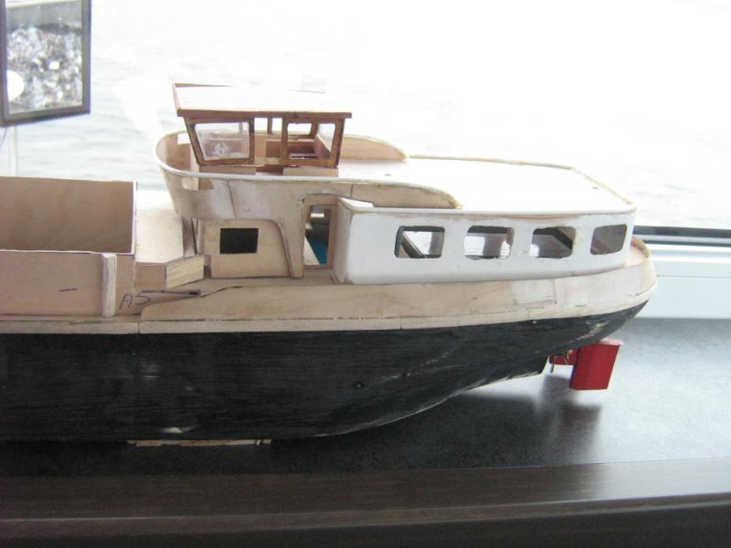

achterschip opgebouwd

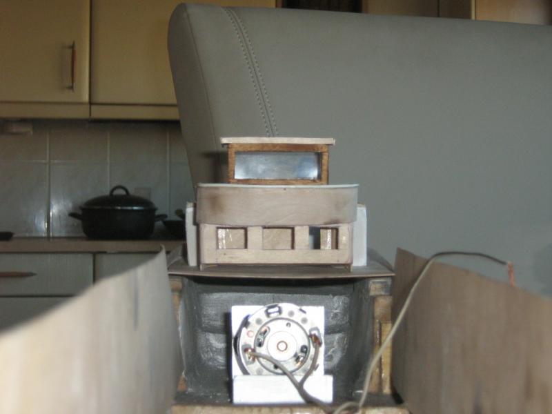

na weer een weekje vakantie weer een eind opgeschoten en zelfs in zo verre dat het achterschip nu helemaal in model is.
stuurhut gemaakt met brug en de woning eronder.
Er zijn veel uurtjes in gaan zitten en er zit nog heel veel priegelwerk aan
maar de grote lijnen zijn gelegt.
verder is er iets meer kleur op gekomen zoals de spie op de kop.
en het potdeksel op de voorboeiing ligt erop.
hier volgen nog een paar foto's
en hoop van jullie nog wat commentaar of tips te horen.

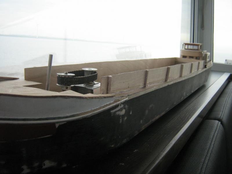

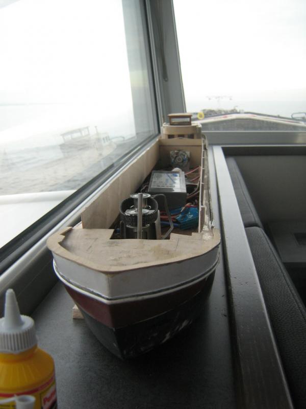

zoo na een lange afwezigheid door een verhuizing van schip naar schip heeft de bouw van de Anmares een tijdje stil gelegen, maar van de week weer helemaal opgepakt en weer aardig opgeschoten.
zo is de nieuwe den erop geplaatst en spanten eraan gezet, dieperft achterop in elkaar geknutseld, kopschroef verbeterd.
en het achterdek op zijnplaats gelegt.
bij de kopschroef is het rooster verbeterd en heb ik een beter rendemend,
en het keren van het rooster werkt nu door op de servo een groot tandwiel te zetten
en op het rooster een klein tandwiel
mvg een medebouwer
btw foto's volgen
Varen bouwen en foto's maken tegelijk? Oei oei oei..
Vraag je over de boegschroef hoe werkt dat? De engiste die ik ken is gewoon een gat door de romp van links naar rechts waar een schroef in zit..
